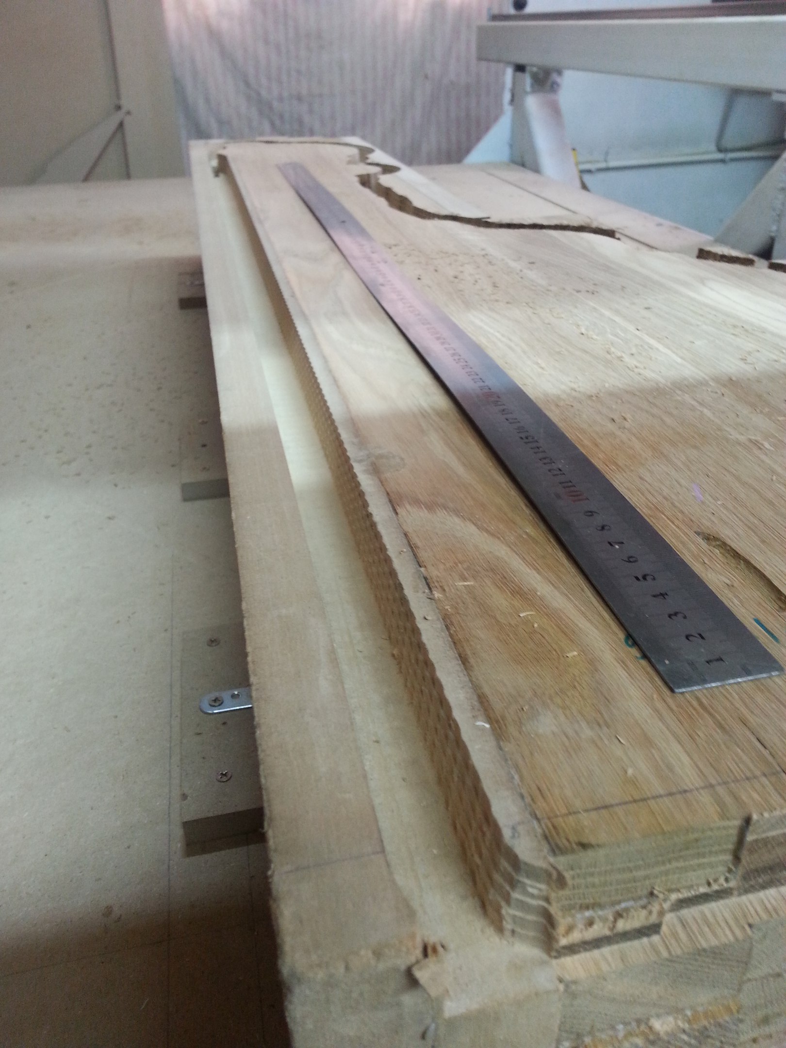

ALARM!!! Нужно помощь! Происходит смещение оси Х при выборке
Сообщение Andrew//A »
Столкнулся с такой проблемой. Выполняя 2d выборку, при каждом углублении происходит смещение оси Х влево. Шаг по Z 5 мм, глубина выборки 25 мм. На 25 мм глубины произошло смещение в 3 мм влево по оси Х. Электроника: Управление mach3, контроллер PLCM-E3 от purelogic, сервопривода 750 Вт. В механике люфта нет, проверял перепроверял 10 раз! Ось Z отпускается перпендикулярно. Проблема именно в оси Х. УП составлял в Artcam 2012. В чем может быть причина данной проблемы? Может кто-нибудь сталкивался с такой же ситуацией?

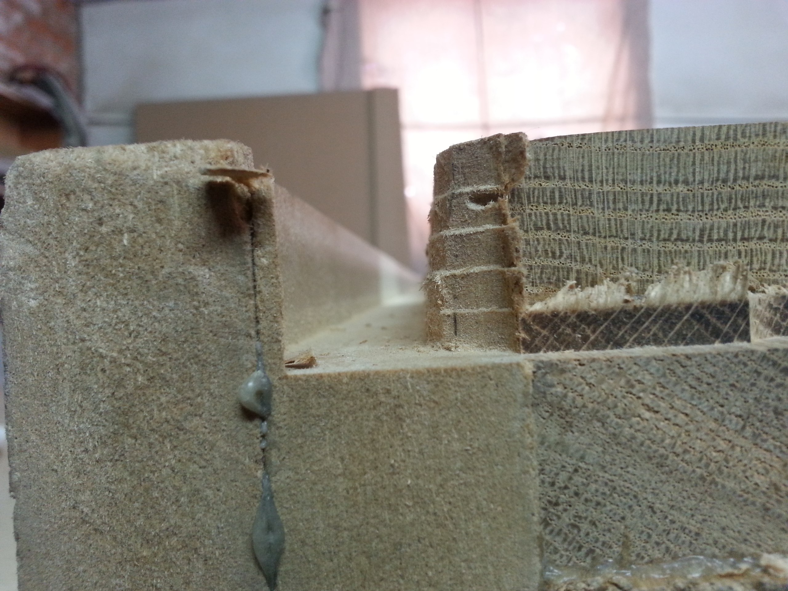

Прилагаю фото
f6cCP8jpaO4.jpg (4155 просмотров) <a class='original' href='./download/file.php?id=73861&mode=view' target=_blank>Загрузить оригинал (773.19 КБ)</a>
gdVAm9Xsk0s.jpg (4155 просмотров) <a class='original' href='./download/file.php?id=73862&mode=view' target=_blank>Загрузить оригинал (461.45 КБ)</a>

Проверил G код, всё ОК. Может ли быть проблема в Mach 3?

Обновил прошивку контроллера неделю назад, но до этого проблема оставалась. Проблема только на оси Х. Думал может обрыв провода энкодера, но, как мне кажется, это вряд ли, иначе драйвер выдал бы ошибку.

Попробовал прогнать станок по той же траектории. Ситуация следующая: Есть прямой участок х-16,0206. При первом пробеге экран местоположения показывает координаты х 16.1792, хотя в g коде написано 16.0206. Фреза углубилась на 5 мм и пошла на второй круг, на этом же прямом участке уже координата х 16.3363, хотя g код 16.0206. За тем на этом же участке показывает х 16.4934. И т.д. Значит проблема в Mach 3. Может есть какие-то настройки точного перемещения?
