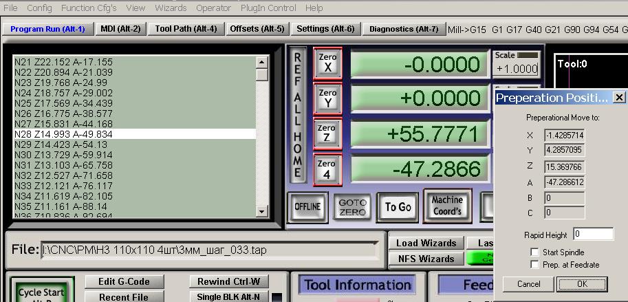

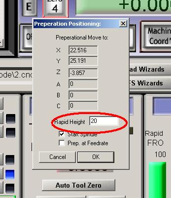

А перед тем как ехать в ноль Mach что нибудь спрашивает?
Высоту переезда.

Сообщение fleshget »
Спрашивает, картинку прилагаю.
Но вместо того чтобы ехать в +15, он сперва по Z едет в НОЛЬ, а потом подымается на +15. Это не дело.

Tigra73, Спасибо!!! Заработало!
А я как-то не обращал внимание на ту графу... :thinking:
