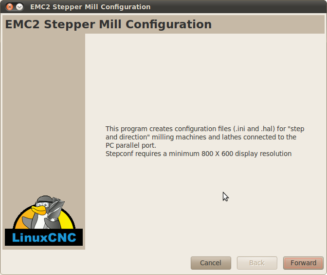

В первом окне Stepconf есть выбор: создать новую конфигурацию или изменить старую. Выбираем создать новую. Также можно проставить галки напротив Create shortcut, чтобы в последствии запускать EMC2 с созданной конфигурацией в один клик.
Screenshot-EMC2 Stepper Mill Configuration-2.png (410162 просмотра) <a class='original' href='./download/file.php?id=782&sid=abce72b1c730a7f04a6aba201a95f96b&mode=view' target=_blank>Загрузить оригинал (95.31 КБ)</a>

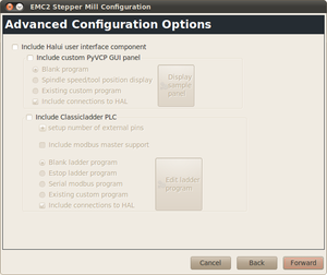

Настройка дополнительного интерфейса
  • Include Halui - Добавить пользовательскую панель Halui.
  • Include PyVCP GUI panel - Добавить панель pyVCP.
    См. статью по настройке и применению pyVCP в EMC2
  • Include ClassicLadder PLC - Добавить программируемый контроллер на лестничной логике (Programmable Ladder Logic Controller).

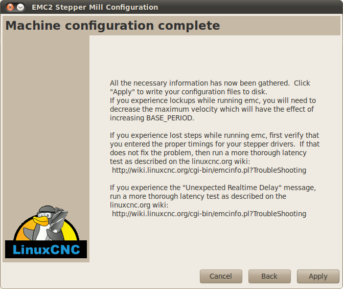

Окончание настройки EMC2 (410162 просмотра) <a class='original' href='./download/file.php?id=789&sid=abce72b1c730a7f04a6aba201a95f96b&mode=view' target=_blank>Загрузить оригинал (74.23 КБ)</a>
Заключение
