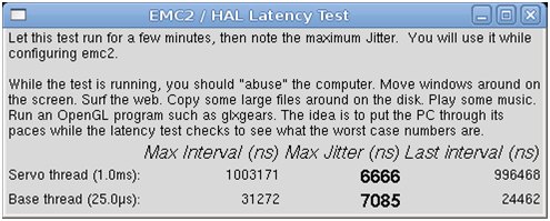

Base period - это одна из основных величин быстродействия, она определяет максимальную скорость работы с контроллером. Она определяет так называемый heartbeat (сердцебиение системы в целом) от которого зависит время для генерации сингала Step. Фактически, чем меньше base period тем больше максимальная частота генерации шагов (например, при Base period = 30 000 ns максимальная частота генерации шагов равна 33333Гц, что при 200 шагах на оборот в режиме микрошага 1:8 дает максимум 20 оборотов в секунду).
Base period зависит от параметров компьютера. Правильно определить base period можно при помощи утилиты Latency test, она тоже входит в состав EMC2. Latency это задержка с которой компьютер может остановить процесс работы для обработки внешнего запроса. В нашем случае, запросом является периодичный "heartbeat" (стук сердца) на основе которого вычисляется нужное время для следующего шага. Для того, чтобы контроллер работал правильно и не пропускал шаги минимальный base period должен быть равным длительность direction setup+direction hold+step space+maximum latency.
Итак, запускаем Latency test, и пытаемся нагрузить компьютер разными задачами, чтобы наверняка получить максимальную задержку. Можно запустить проигрываться фильм, полазить по интернету, скопировать большой файл, перемещать окна. Через несколько минут смотрим значение Base thread Max jitter (максимальное дрожание base period) и вставляем это значение в соответствующую строку в Stepconf.

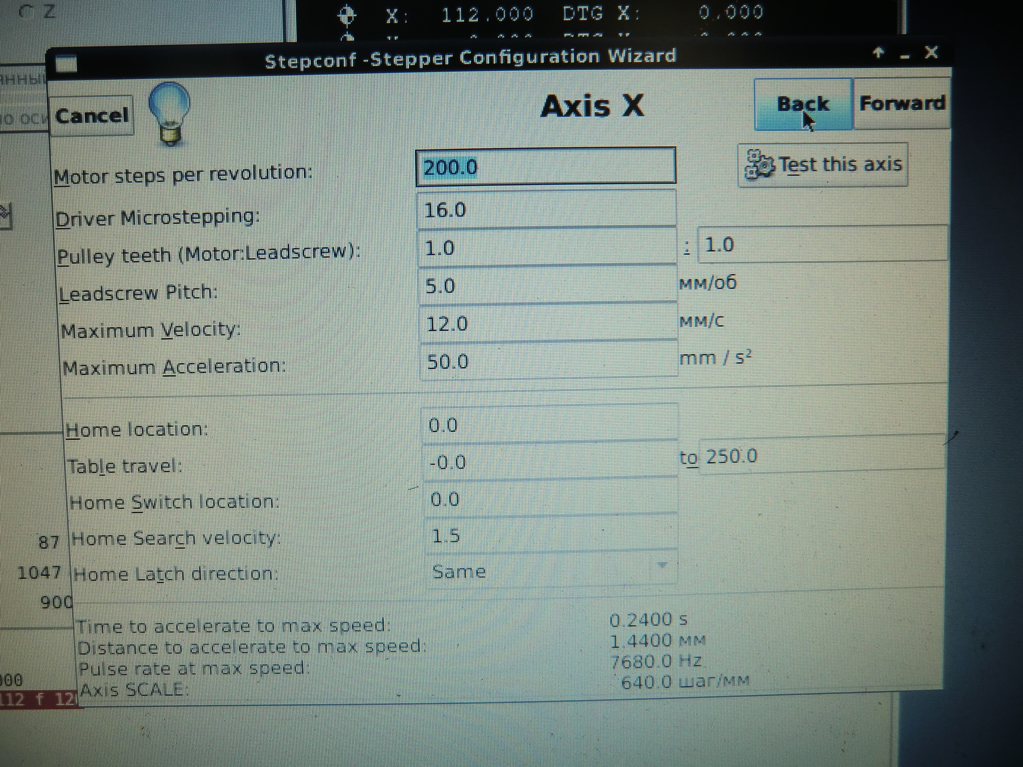

Настройка осей станка
Далее настраиваем все оси станка:
Motor Steps Per Revolution - количество шагов двигателя на один оборот.
Driver Microstepping - настройка микрошага контроллера. Для микрошага 1:8 устанавливайте "8"
Pulley Ratio - значение редуктора, если между валом двигателя и ходовым винтом стоит редуктор установите передаточное число.
Leadscrew Pitch - шаг ходового винта. Можно поменять направление движения вдоль оси установив отрицательное значение шага винта.
Maximum Velocity - Максимальная скорость перемещения.
Maximum Acceleration - Максимальное ускорение по данной оси.
Home Location - положение начала оси. Это положение в котором станок остановится после поиска начала.
Table Travel - границы оси. Положение начала должно быть внутри table travel, причем оно не должно совпадать с границами оси.
Home Switch Location - Положение концевика начального положения. Если у Вас совмещены home switch и limit switch в одном концевике, то значение home location не должно быть равным home switch location иначе появится ошибка "joint limit error", т.е. станок не должен остановиться в точке срабатывания ограничительного концевика.
Home Search Velocity - скорость поиска начала оси. Если концевой датчик расположен рядом с концом оси это значение должно быть выбрано с учетом того, что станок должен будет успеть остановиться до того как он ударится о конец оси. Если концевик замыкается только когда ответная часть рядом с ним, то скорость должна быть выбрана таким образом, чтобы станок успел остановиться пока концевик не разомкнулся. Если станок движется в противоположную сторону от концевика при поиске начала установите отрицательную скорость.
Home Latch Direction - направление уточнения начала, после первоначальной установки начала, они уточняются на очень маленькой скорости. Если выбрана опция "Same" при повторном срабатывании концевика начала будут установлены, если "Opposite" станок будет медленно откатываться пока концевик не разомкнется.
Ниже будут приведены вычисления параметров оси:
  • Time to accelerate to max speed - время ускорения до максимальной скорости (время остановки)
  • Distance to accelerate to max speed - дистанция ускорения до максимальной скорости (дистанция остановки)
  • Pulse rate at max speed - частота сигналов на максимальной скорости
  • Axis SCALE - количество шагов в одной единице измерения шагов/мм (шагов/дюйм)

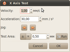

После введения всех параметров ось можно протестировать. Для этого нажимаем Test this axis.

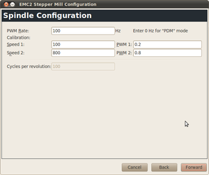

Настройка шпинделя
Если шпиндель регулируется при помощи ШИМ:
Устанавливаем Carrier frequency (Несущая частота) согласно инструкции к Вашему контроллеру шпинделя.
Устанавливаем Speed 1, Speed 2, PWM 1, PWM 2 - значения скоростей в оборотах в минуту при заданном значении ШИМ. Эту информацию можно найти в инструкции к Вашему контроллеру, либо попробовать определить самостоятельно. Этими параметрами определяется линейная зависимость скорости шпинделя от значения PWM.

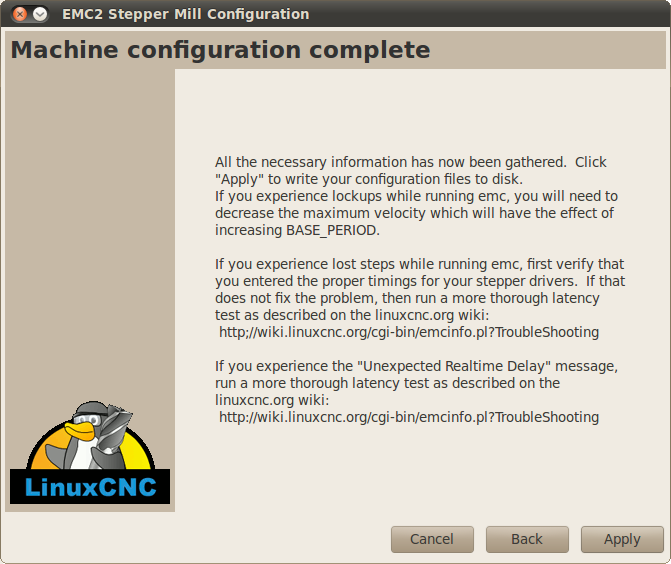

Окончание настройки EMC2 (440395 просмотров) <a class='original' href='./download/file.php?id=789&mode=view' target=_blank>Загрузить оригинал (74.23 КБ)</a>
Заключение

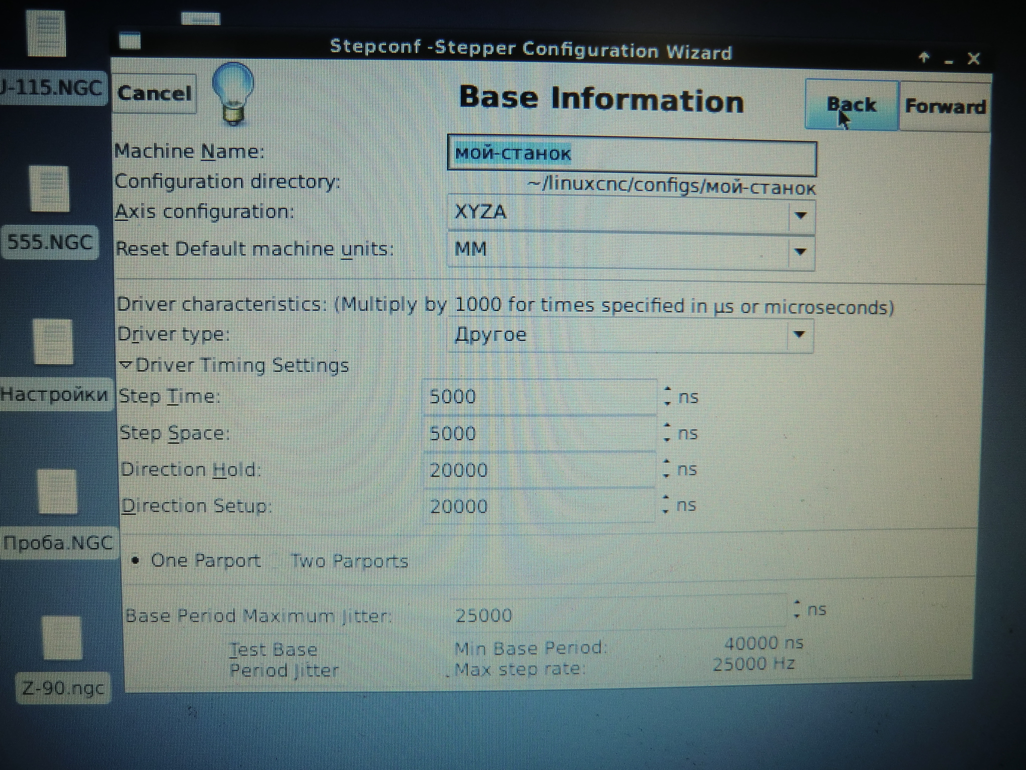

Помогите пожалуйста! Какое число ставить в Base Period Maximum jitter - стоит 35000 почемуто
1 Latency test выдает 7161 вместо 6666 и 6309 вместо 7085,
"чтобы контроллер работал правильно и не пропускал шаги минимальный base period должен быть равным длительность direction setup+direction hold+step space+maximum latency. " = 52161??????
Может ли из за неправильной настройки останавливаться станок на полсекунды и ехать дальше?
Спасибо.
Re: Конфигурация EMC2 LinuxCNC
Эмммм... давай еще раз, что показывает latency test в поле max jitter? (можешь прикрепить сюда скриншот (Print+Screen и на форме ответа добавить вложение))
По идее станок просто так останавливаться не должен. Особенно если при этом не выдается никакой ошибки.
Есть ли еще какие-нибудь симптомы остановки станка? Например останавливается регулярно, или раз в день?
AVR
Сообщения: 8
Зарегистрирован: 12 май 2011, 14:38
Сообщение AVR »
тест.jpg (87435 просмотров) <a class='original' href='./download/file.php?id=1474&mode=view' target=_blank>Загрузить оригинал (36.49 КБ)</a>
У МЕНЯ ПОЛУЧИЛОСЬ 7161 вместо 6666 и 6309 вместо 7085
Остальные параметры Step time -5000
Step space -5000
Direction hold -20000
Direction setup -20000
Хотя откуда они взялись не знаю.
Станок останавливается регулярно, через 1- 60 мин без системы.
на проверенных файлах,где не было глюка.Выглядит это как при перепаде напряжения
шпиндель и двигатели приостанавливаются на полсекунды, щелкает реле в контроллере
и едет дальше при этом если отогнать в 0 сдвиг по двум осям 3-15мм.Портятся доски,фрезы и время.
Подозрения в основном на контроллер или его блок питания. но хотелось исключить
неправильность настройки ЕМС, т.к. человек который ставил ее - тупо переписал все параметры из
турбоснс, с другого компа.
Заранее благодарен за любую помощь.

Я не думаю, что это ЕМС. На 99.9% блок питания/контроллер. Реле бы не щелкали и шпиндель не останавливался, разве что немного шагов пропустило бы (но никак не 15 мм).

Отключил станок и шпиндель от контроллера , запустить файл - 3 часа нормально без сбоев и щелчков.
Может блока питания контроллера не хватает на двигатели и шпиндель?
7161 это очень хорошо!
Если EMC2 никаких ошибок не выдает, то наверное проблема не в ней.
Подключение нормальное? С ним проблем не может быть? Что есть в управлении станка, 3-4 оси, пин enable, что-нибудь еще?
Можно завести обратную связь от питания платы контроллера на кнопку аварийного отключения, или добавить контрольные энкодеры на оси...

7161 это очень хорошо,а что с ней делать? поставить в Base period max jitter? или прибавить 20000+20000+5000 и поставить 52161?
Осей 3.
По идее ты должен поставить 8000, а stepconf должен сам его сложить с остальными параметрами.

Я и поставил 8000 вместо 35000,глюки ушли напилил 2 файла нормально на третьем опять
Charge pump? не знаю что это
Как проверить остальные параметры, может тоже не правльные - соответственно глюки?

Не должно быть глюков от параметров. В этом случае вообще не должно работать.
8000 вместо 35000 - куда именно? в stepconf или в ini файл?

в stepconf Base period max jitter 8000 вместо 35000

Ну, улучшить это ничего не могло. А если запустить в stepconf тест одной оси на полчаса?
ChargePump это сигнал особой частоты, служит он для того, чтобы контроллер не срабатывал на случайные импульсы в LPT порте, например при включении компьютера. Контроллер слушает этот сигнал, и если его частота не совпадает с заданной, то контроллер просто выключается. Таким образом, если прервется связь с контроллером, то он отрубится. Кстати, тоже самое произойдет, если отрубится пин enable.
Как вариант, можно сделать обратную связь от контроллера в сторону EMC2, чтобы контролировать такие выключения и своевременно принимать меры.
Попробуй во время прогонки теста в stepconf подергать все провода, может проблема с подключением? От остальных настроек зависеть не должно. Как правильно заметил PKM, уменьшение параметра Max jitter, не уменьшит количество возникающих ошибок, может только увеличить. Но при этом:
1. Обязательно появится окошко с ошибкой в EMC2 с чем-то вроде того, что превышен размер base period.
2. Если реально latency не поднимается выше 8000 при любых нагрузках на компьютер, то можно оставить это значение.
PS Контроллер не может перегреваться?

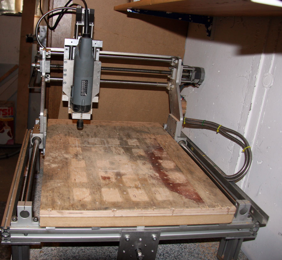

Кстати, я так понимаю, ты фигурные доски режешь? G64 используешь?
AVR
Сообщения: 8
Сообщение AVR »
В основном брал для 3D ЕМС посоветовали для увеличения скорости, она увеличилась, а глюков добавилось.
Файл в арткаме сохраняю как .cnc для матч2 и переименовую в .ngc (вроде тут и вычитал)
Покупая станок для своих задач представлял, что это типа принтера - сделал или купил файл,
нажал вкл , поменял доску и опять вкл .Ан нет.
Коды, настройки, контроллеры и тд для меня дебри, а люди берущие денги не особо помогают.
Вменяемых вообще мало.

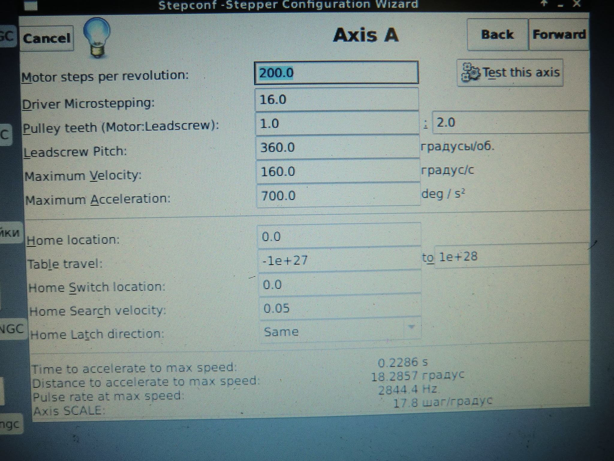

По поводу конфигурации. Изготовитель написал, что настроено на 1/8 шага. Оборот на 360 за 33 шага. Резьба м10 - шаг резьбы 1,5мм. Завожу эти величины. Когда делаю тест на 50мм - каретка делает меньше чем 5см движения. И вообще как то захудало работает. А когда стоят настройки в дюймах - все работает гораздо лучше и быстрее.(это когда автоматом величины заполнены для контороллера, правда в дюймах)
Еще в мануале есть временные диаграммы и они подписаны так:
A) Minimum Command Active Time Before Step Pulse 200nS
B) Minimum Command Active Time After Step Pulse 200nS
C) Minimum STEP Pulse Width 1.0uS
D) Minimum STEP Low Time 1.0uS
Тест max jitter: 14354
Как правильно воспользоваться этими величинами для настроек?
