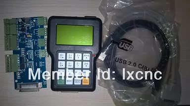

Подскажите люди.Подключил датчик 0 и станок перестал видеть концевик по оси z.после команды home станок едет в дом и начинает опускаться шпиндель.

Нет датчик он ищет при нажатии menu+ on/of.команду он выполняет фреза касается датчика и поднимается но после запуска программы шпиндель идёт вверх и проскакивает концевик.хотя раньше поднимался до концевика z потом шёл вниз и выполнялась программа

Концевик целый. Когда отключаю датчик 0 от платы все работает нормально.

Датчик подключается к плате двумя проводами один к клемме cuter непосредственно провод на котором сидит сам датчик второй провод на массу.Во тут и начинается глюк когда садишь второй провод на массу станка.

Вы вначале заголовок темы прочитайте .а потом высказывайтесь.пульт rzns-0501.концевики индукционные.

На массу станка должен соединяться минус питания платы, что не очень правильно на самом деле. Срабатывание происходит при соединении датчика с минусом питания через фрезу/шпиндель/корпус станка(предварительно соединенный с минусом). При отсутствии мер по борьбе с помехами соединение минуса питания платы на корпус станка может приводить к разнообразным глюкам. Наилучшим способом подключения считаю с помощью опторазвязки. Правда потребуется дополнительный блок питания и оптрон.

NightV писал(а):Alexandr26, aftaev просто стебается, какая плата, чем управляешь(Мач3?)
я не стебусь ;) Там не Мач3, а китайский пульт RZNC0501 ;) Мы их часто ставим на станки.
Плата идет в комплекте с пультом
01.jpg (4005 просмотров) <a class='original' href='./download/file.php?id=73429&mode=view' target=_blank>Загрузить оригинал (17.68 КБ)</a>
Alexandr26 писал(а):Во тут и начинается глюк когда садишь второй провод на массу станка.
А станок сам заземлен?

Пульт такой же как на фото

Alexandr26, эта штука умеет ломать фрезы - потому у нас в городе не видел чтобы им кто нибудь пользовался. Если не будет контакта нормального через шпиндель = станок сломает фрезу ;)

У меня он срабатывает чётко только вот косяк что когда он подключен перестаёт видеть концевик z
