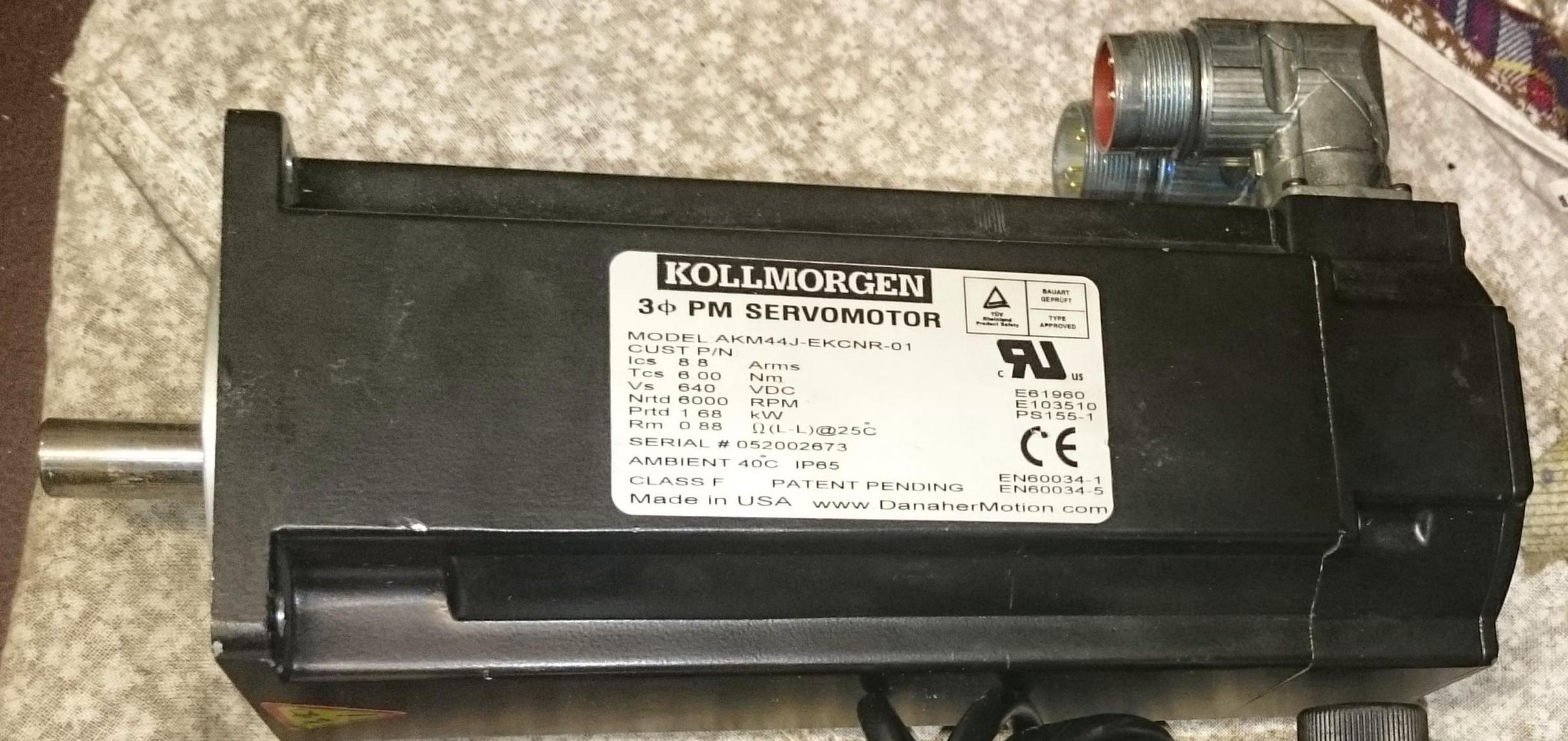

Re: Куплю сервомотор для шпинделя.
IvIaCTeP писал(а):Ребята, столько всего написали выше
Мотор шпинделя будет, для станка ВМ131ВФ1.
Хочу чтобы станок резьбы нарезал, а для этого сказали нужен мощный мотор, с хорошим моментом. Теперь думаю, а нужен ли мне такой мотор? Чем крутить этот мотор?
Помогите пожалуйста с выбором....
ну могу предложить вот такой мотор:
DSC_0144.jpg (3656 просмотров) <a class='original' href='./download/file.php?id=73367&mode=view' target=_blank>Загрузить оригинал (335.85 КБ)</a>
это конечно не ваши 5.5 квт... но на резьбы вам хватит с лихвой. усилитель к нему тоже где то лежит..

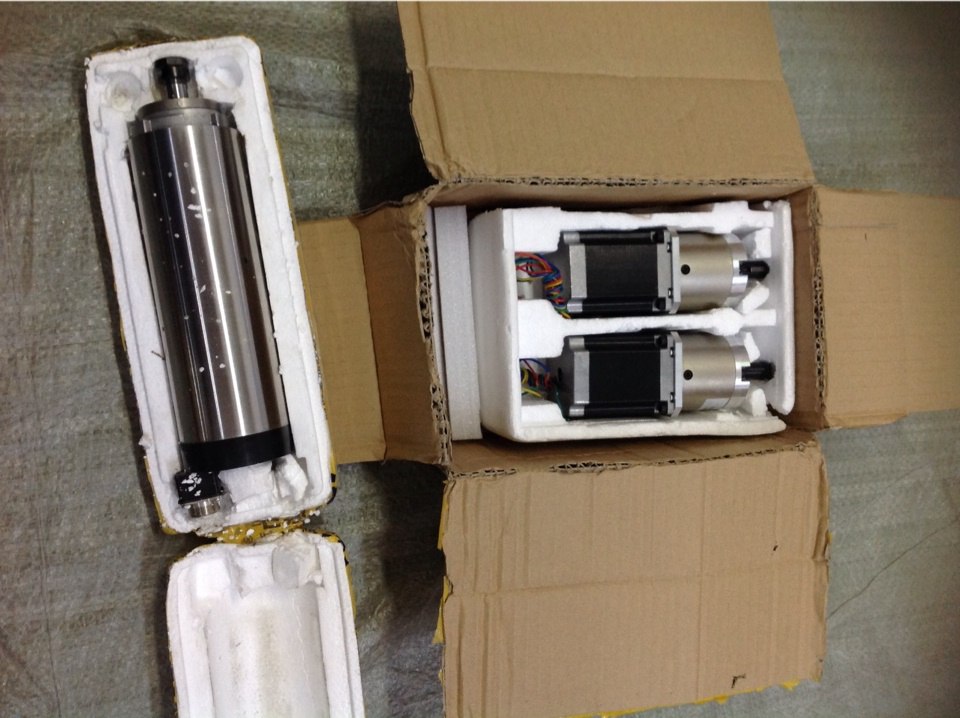

IvIaCTeP писал(а):Хочу чтобы станок резьбы нарезал
для этих целей у себя к примеру я хочу в будущем прикрутить к Z шаговик с редуктором планетарным, люфт там не важен особо, единственная проблема пока как на вал патрон присандалить а так на одну 25 каретку присобачить и 16 винт швп и весить вся конструкция будет 7 кило от силы, но писать скрипт придется ибо отдельная ось. Неизвестно конечно когда я решусь заняться этим но движок такой есть один лишний с редуктором могу предложить если надо для резьбы момента за глаза и за уши будет.
на фото справа эти 2 движка с редукторами 1/18 движка 57 диаметра по 3а на фазу (3637 просмотров) <a class='original' href='./download/file.php?id=73368&mode=view' target=_blank>Загрузить оригинал (121.72 КБ)</a>
