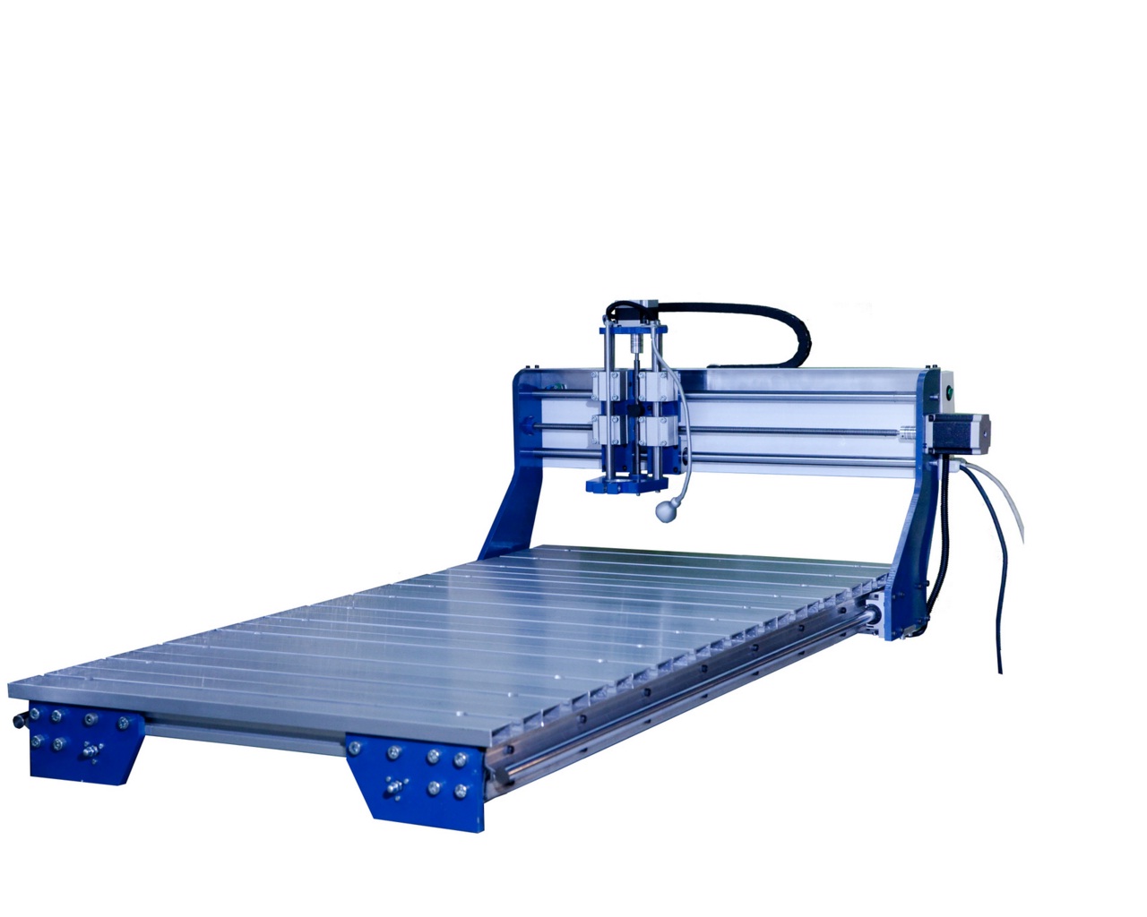

Помогите новичку определиться. Станок опубликован на сайте cutmaster.ru. CM-1500
Рабочая область: 1000*500*75 мм
Размер стола: 1200x600 мм
Дискретность позиционирования: 0.01 мм
Повторяемость: 0.05 мм на 150мм
Скорость перемещения: 1500 мм/мин.
Рабочая поверхность стола АЛЮМИНИЙ
Резьба крепежных отверстий в столе: М6
Концевые выключатели по всем осям:
Стоимость такого чуда 69 т.р без шпинделя.
Подскажите, брать ли такой станок? в чем минусы и плюсы? Если не брать, то что можно подобное взять за ту же сумму? Если брать, то какой шпиндель к нему? на сайте советуют KRESS 800 FME

Деревяшки и пластик можно попилить. Ни о каких металлах не может быть и речиbartrma писал(а):Повторяемость: 0.05 мм на 150мм

Судя по креплению, только KRESS и подходит. Для других, более профессиональных, надо крепление усилять

Не стоит, мне кажется.
Он конкретно мягкий ИМХО.
Трапеции стоят, скорости не будет.
Y и Z на валах, печаль.

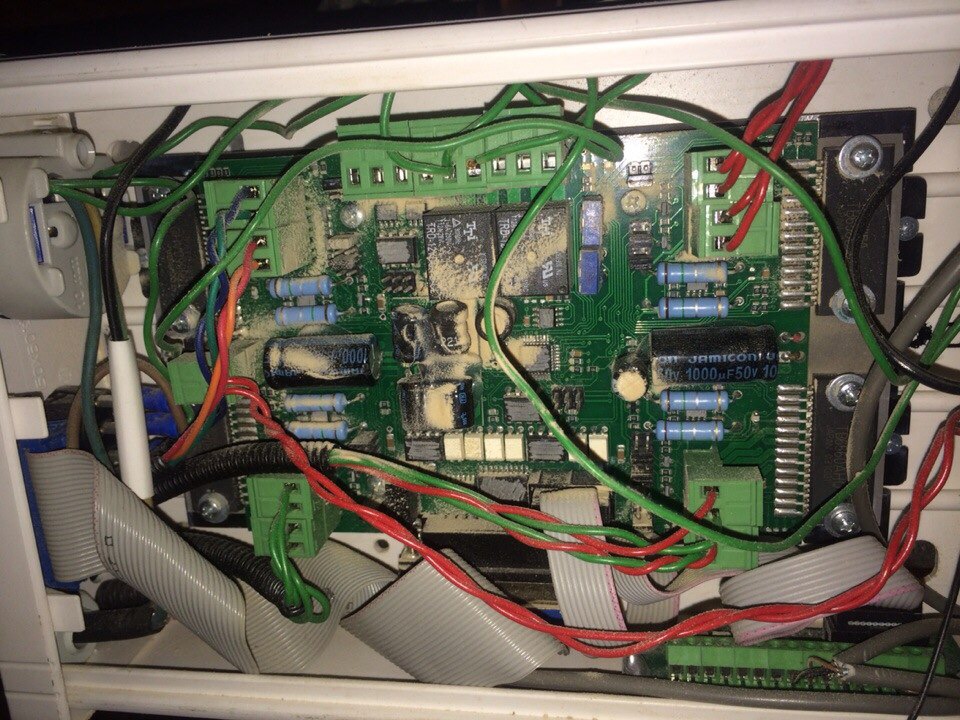

Был у меня такой станок: Да ребята из шараги общаются плоховато, метал лучше даже и не пытаться обрабатывать, электроника от пурелогики (из дешовых) - по мне так китайская синяя плата лучше - во всяком случае стоит своих денег ну и работает не хуже вроде.

То что внутри у этого станка

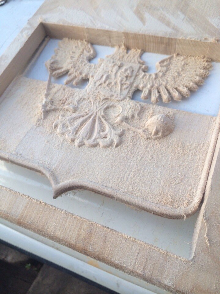

А это тот самый глюк который и не смог разрешиться(

Странный глюк. Сам орел не сместился вниз, а рамка и фон ушли. Или мне так кажется?

Орел тоже сместился

Герб и скипетр без изломов смотрятся.CybSys писал(а):Орел тоже сместился

Да это только смотрится, на самом деле по Z координате с каждым проходом фреза уходила вниз и уровень нуля смещался
