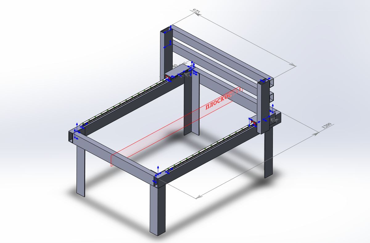

Доброго времени суток!
Заболел идеей ЧПУ довольно давно, прошли года, нарвался на тему Мастера_70 и решил попробовать.
Перечитал кучу тем, но как доходит до дела все время впадаю в ступор. Очень хочется при наличии небольшого бюджета и упорной воле к победе собрать станок, который сможет ковырять небольшие изделия из дюраля и нормально фрезеровать дерево, и сделать это с первого раза.
Пару недель в свободное от работы время осваивал СолидВоркс, и вот нацарапал пробный чертж, прекрасно осознавая, что даже в нем косяк на косяке, но как то глобально увидеть не могу, поэтому выкладываю что есть, надеясь на конструктивную и не очень критику, а так же советы. Все пытаюсь выполнить из профильных труб и прочего легкодоступного металлопроката, основа 80х40х4.
Ну и сразу первый вопрос, по мнению опытных, какой привод лучше подойдет для такого станка, не могу определится между зубчатой рейкой и швп. Оттуда и дальше буду продолжать свои потуги в черчении.
Заранее благодарю.

Ковырять дюраль такая конструкция сможет. Фрезеровать - нет :)

AndyBig писал(а):Ковырять дюраль такая конструкция сможет. Фрезеровать - нет
для того и пытаюсь понять, что сделать, чтобы даже если не смог, то хотя бы пытался :D

вот смотрю я на консрукции станков подобного, признанные удачными, – везде боковины портала зачем-то грубо говоря в форме сплошного треугольника.
любопытно, а если размеры сократить на 70% - тогда фрезеровать будет?

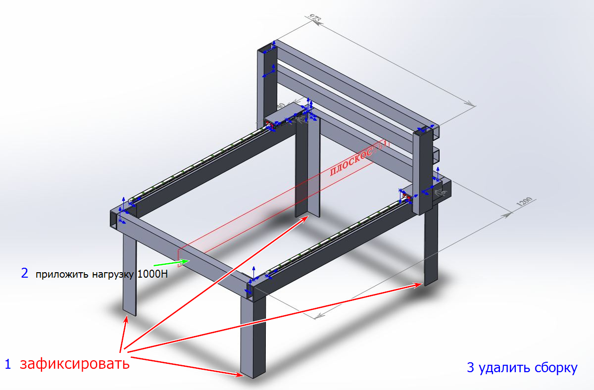

Screenshot_10.png (3483 просмотра) <a class='original' href='./download/file.php?id=72986&mode=view' target=_blank>Загрузить оригинал (397.05 КБ)</a>
и начать заново.

pup писал(а):вот смотрю я на консрукции станков подобного, признанные удачными, – везде боковины портала зачем-то грубо говоря в форме сплошного треугольника.
в проге autodesk inventor 2016 есть замечательная функция, из свежачка - генератор форм. суть в чём: есть несколько точек, которые нужно соединить неким твёрдым телом. векторы нагрузок нам известны. моделируем сплошное тело по максимуму, в точки прилагаем усилия и в настройках указываем, на сколько % нужно "прохудить" тело. Инвентор вырезает лишнее мясцо, не участвующее в переносе нагрузки.

donvictorio писал(а):
и начать заново.
В какую сторону копать? что исправлять?

MGG писал(а): В какую сторону копать? что исправлять?
я не очень в проектировании станков, но есть несколько глобальных моментов, с которых надо начинать думать.
1. пространственная жёсткость конструкции. достигается либо массой (литые чугуниевые станины) либо распределёнными стержневыми системами (фермами), но с последними также возникают дополнительные задачи в устранении паразитных резонансов и надёжной фиксации. что-то подобное монолитным и преднапряжённым клетям прокатных станов.
2. плечо и концентраторы напряжений. это относится к расстояниям между рельсами, расстояниями между каретками и относительном расстоянии межу точкой прилагаемой силы (кончик фрезы) и основаниями держателей гаек швп либо кронштейнов редукторов системы шестерня-рейка.
3.прикинуть бюджет. это сильно упростит понимание "хочу-получу"

donvictorio писал(а):1. пространственная жёсткость конструкции. достигается либо массой (литые чугуниевые станины) либо распределёнными стержневыми системами (фермами), но с последними также возникают дополнительные задачи в устранении паразитных резонансов и надёжной фиксации. что-то подобное монолитным и преднапряжённым клетям прокатных станов.
Я просто взял за основу подобный проект, который насколько я вижу, успешно выполняет свои функции. Вообще планируются фермы, после того, как я определюсь с компановкой.
donvictorio писал(а):прикинуть бюджет. это сильно упростит понимание "хочу-получу"
бюджет изначально прикинул под него, хочется уложиться в 100к.

Все таки решил делать на швп. Вопрос, может кто знает, чтобы не делать все отверстия по несколько раз, ноги в виде квадратных профелей, будут намного лучше уголков? Или особой разницы в этом не будет?

MGG писал(а):бюджет изначально прикинул под него, хочется уложиться в 100к.
с таким полем только под дерево.
цветмет будет мучением и убийствои заготовок инструмента. либо уменьшать хотелки либо поле.
MGG писал(а):Все таки решил делать на швп. Вопрос, может кто знает, чтобы не делать все отверстия по несколько раз, ноги в виде квадратных профелей, будут намного лучше уголков? Или особой разницы в этом не будет?
квадратный профить имеет ровно в 2 раза больше жёсткости в плоскости граней, чем уголок и раз во много под углом к ним.

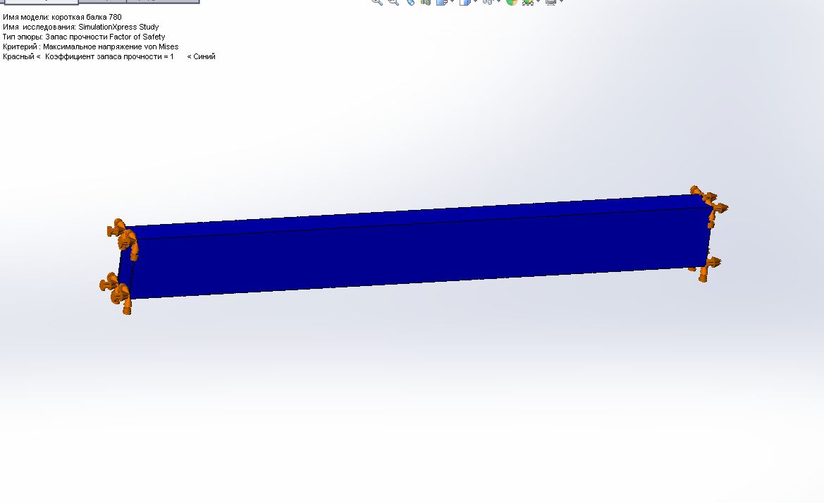

Немогу найти, а из чего обычно делают профильные трубы, именно из массмаркета, нигде состав не описан. Выбрал простую углеродистую сталь.
Результат с силой 10 000 Н
