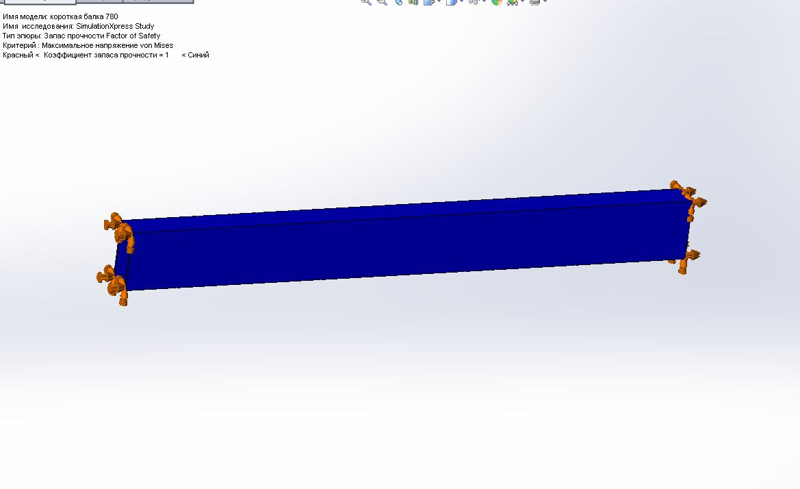

Доброго времени суток!
Заболел идеей ЧПУ довольно давно, прошли года, нарвался на тему Мастера_70 и решил попробовать.
Перечитал кучу тем, но как доходит до дела все время впадаю в ступор. Очень хочется при наличии небольшого бюджета и упорной воле к победе собрать станок, который сможет ковырять небольшие изделия из дюраля и нормально фрезеровать дерево, и сделать это с первого раза.
Пару недель в свободное от работы время осваивал СолидВоркс, и вот нацарапал пробный чертж, прекрасно осознавая, что даже в нем косяк на косяке, но как то глобально увидеть не могу, поэтому выкладываю что есть, надеясь на конструктивную и не очень критику, а так же советы. Все пытаюсь выполнить из профильных труб и прочего легкодоступного металлопроката, основа 80х40х4.
Ну и сразу первый вопрос, по мнению опытных, какой привод лучше подойдет для такого станка, не могу определится между зубчатой рейкой и швп. Оттуда и дальше буду продолжать свои потуги в черчении.
Заранее благодарю.

MGG писал(а): В какую сторону копать? что исправлять?
я не очень в проектировании станков, но есть несколько глобальных моментов, с которых надо начинать думать.
1. пространственная жёсткость конструкции. достигается либо массой (литые чугуниевые станины) либо распределёнными стержневыми системами (фермами), но с последними также возникают дополнительные задачи в устранении паразитных резонансов и надёжной фиксации. что-то подобное монолитным и преднапряжённым клетям прокатных станов.
2. плечо и концентраторы напряжений. это относится к расстояниям между рельсами, расстояниями между каретками и относительном расстоянии межу точкой прилагаемой силы (кончик фрезы) и основаниями держателей гаек швп либо кронштейнов редукторов системы шестерня-рейка.
3.прикинуть бюджет. это сильно упростит понимание "хочу-получу"

donvictorio писал(а):1. пространственная жёсткость конструкции. достигается либо массой (литые чугуниевые станины) либо распределёнными стержневыми системами (фермами), но с последними также возникают дополнительные задачи в устранении паразитных резонансов и надёжной фиксации. что-то подобное монолитным и преднапряжённым клетям прокатных станов.
Я просто взял за основу подобный проект, который насколько я вижу, успешно выполняет свои функции. Вообще планируются фермы, после того, как я определюсь с компановкой.

Сообщение MGG »
Немогу найти, а из чего обычно делают профильные трубы, именно из массмаркета, нигде состав не описан. Выбрал простую углеродистую сталь.
Результат с силой 10 000 Н
сила.JPG (3160 просмотров) <a class='original' href='./download/file.php?id=73052&mode=view' target=_blank>Загрузить оригинал (45.75 КБ)</a>
