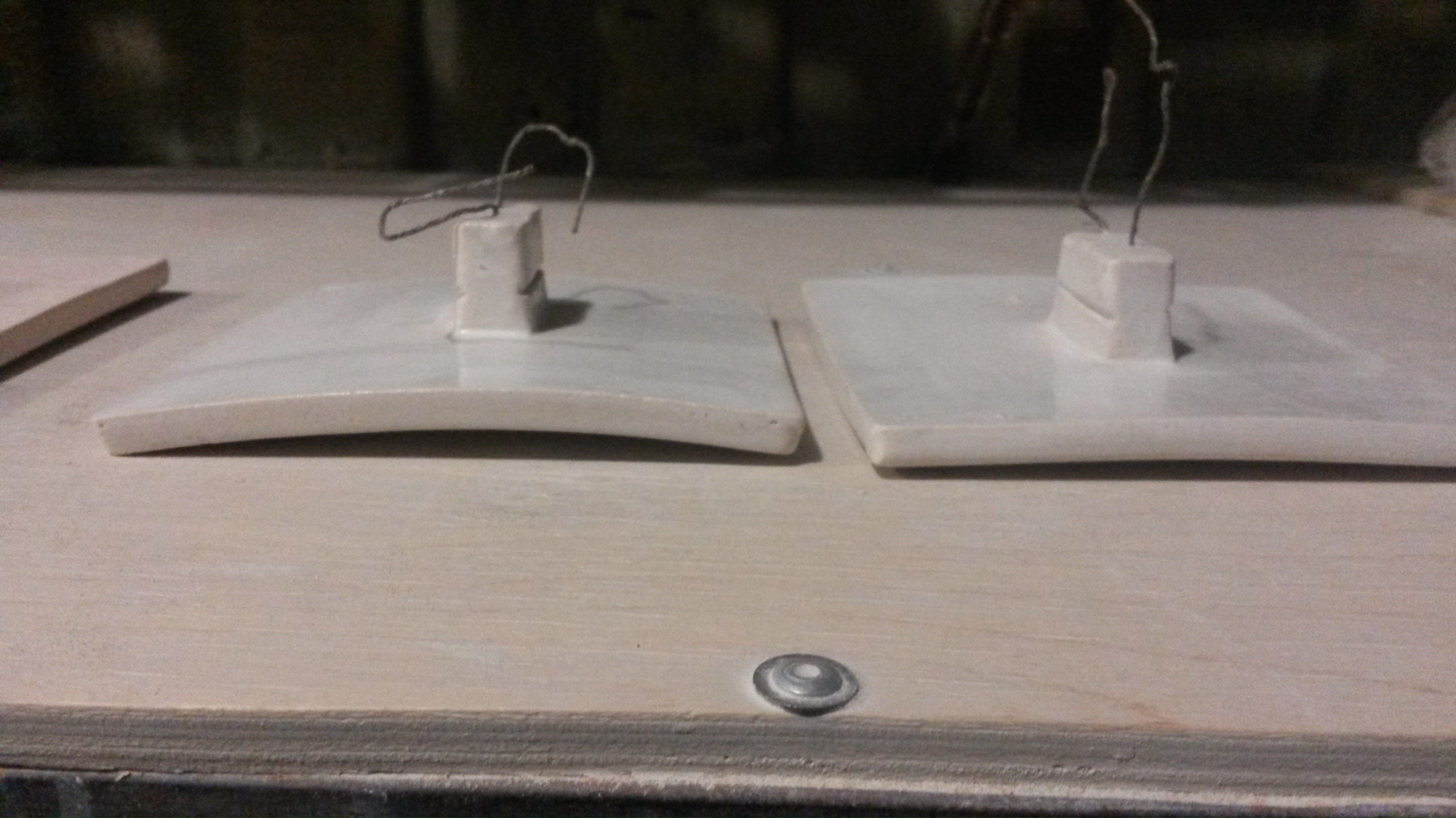

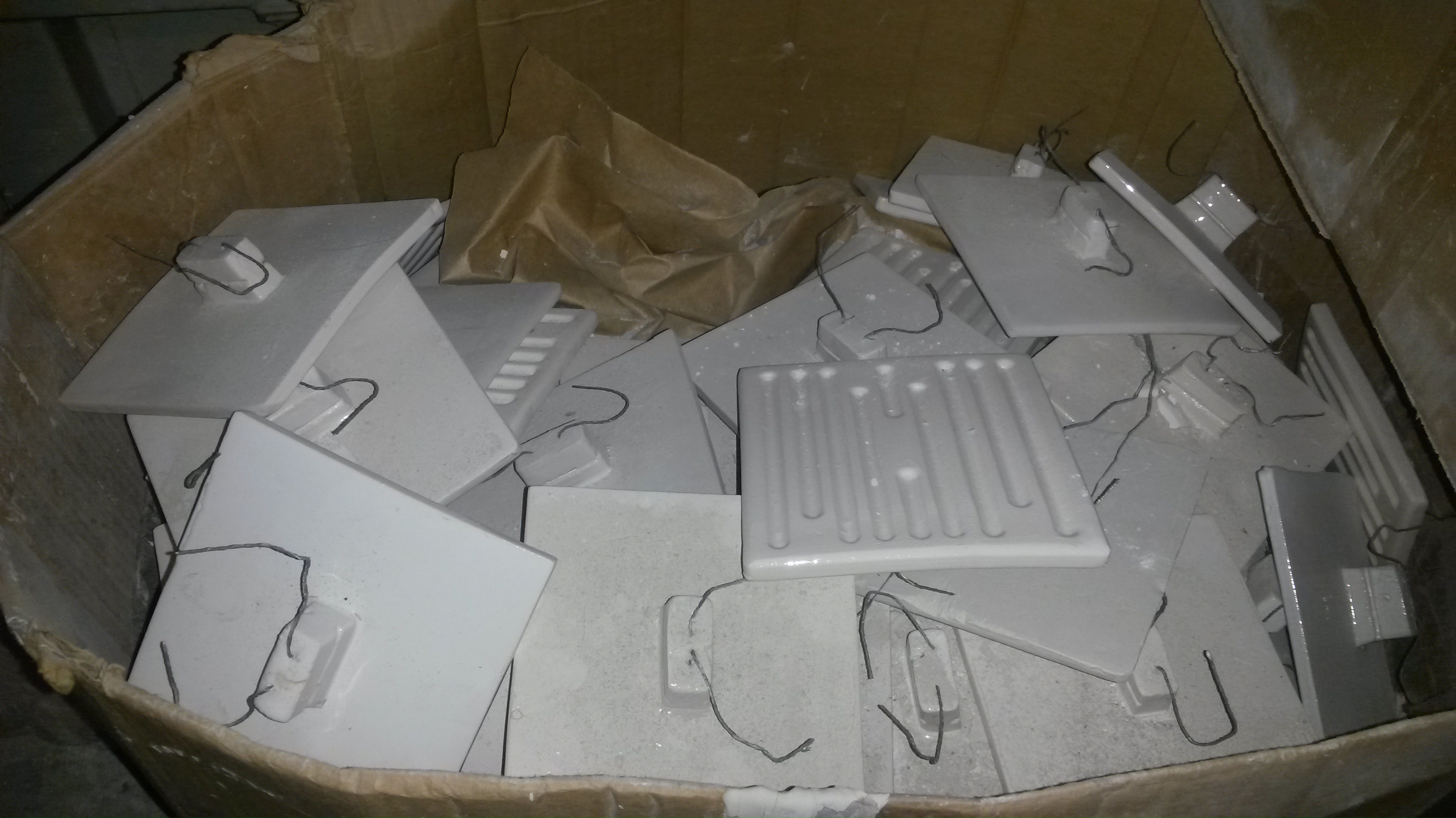

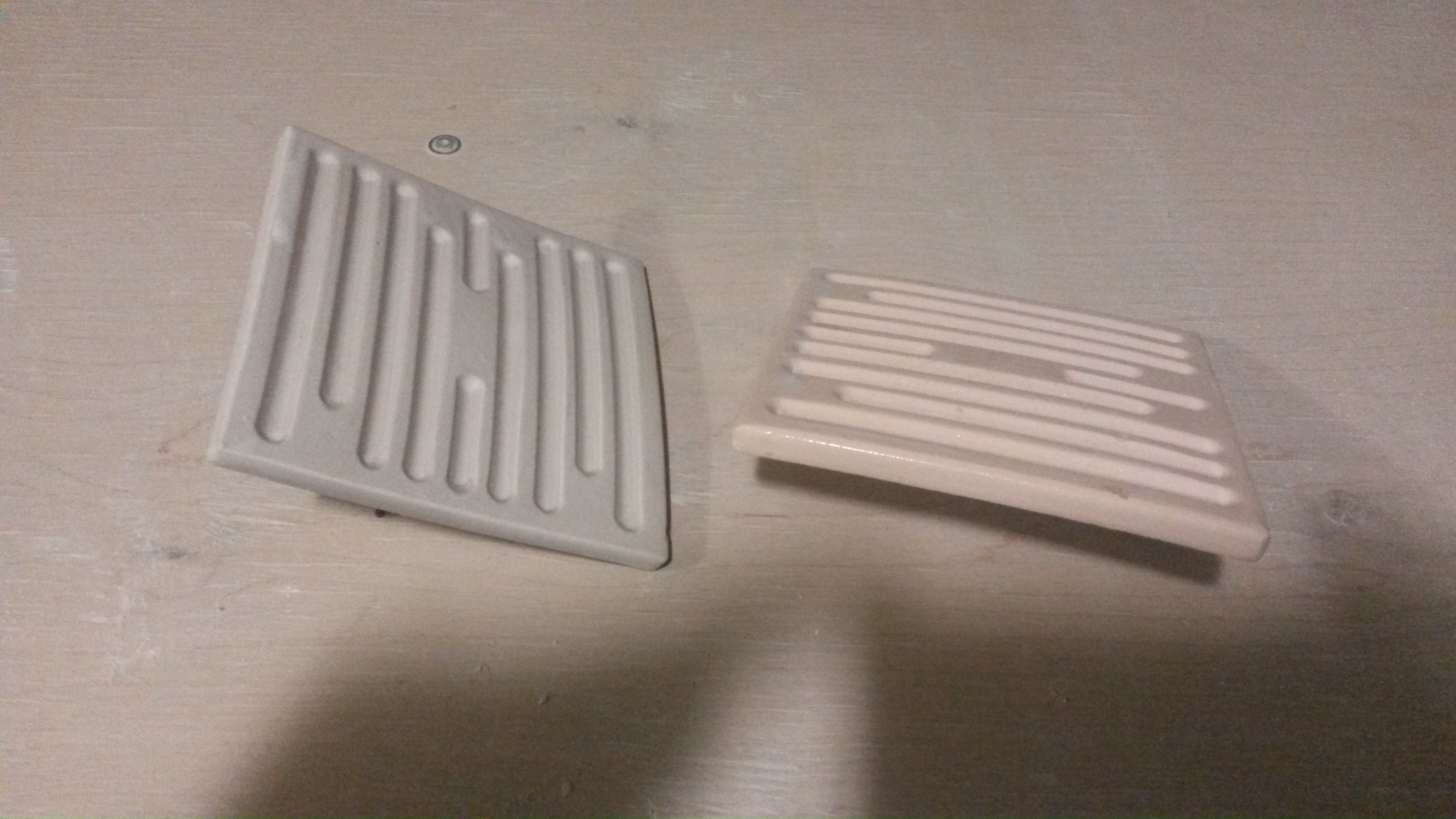

В связи с накопившимися некондиционными тэнами продам их излишки за полцены.
Некондиция ввиде неровной плоскости поверхности нагрева.
Макс температура нагрева 450 гр. Тэны предназначены для нагрева пластиков при вакуумной формовке.
Тэн изготовцлен из керамики и покрыт глазурью . Нагревательный элемент из еврофехрали , выводы нихром. Мощность 550 Вт на 220 вольт .
Размер 125 х 125 х 8-10 мм .
Цена 250р шт.
При покупке 5 шт один в подарок.
Отправка только почтой .
Оплата на карту .
