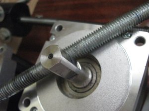

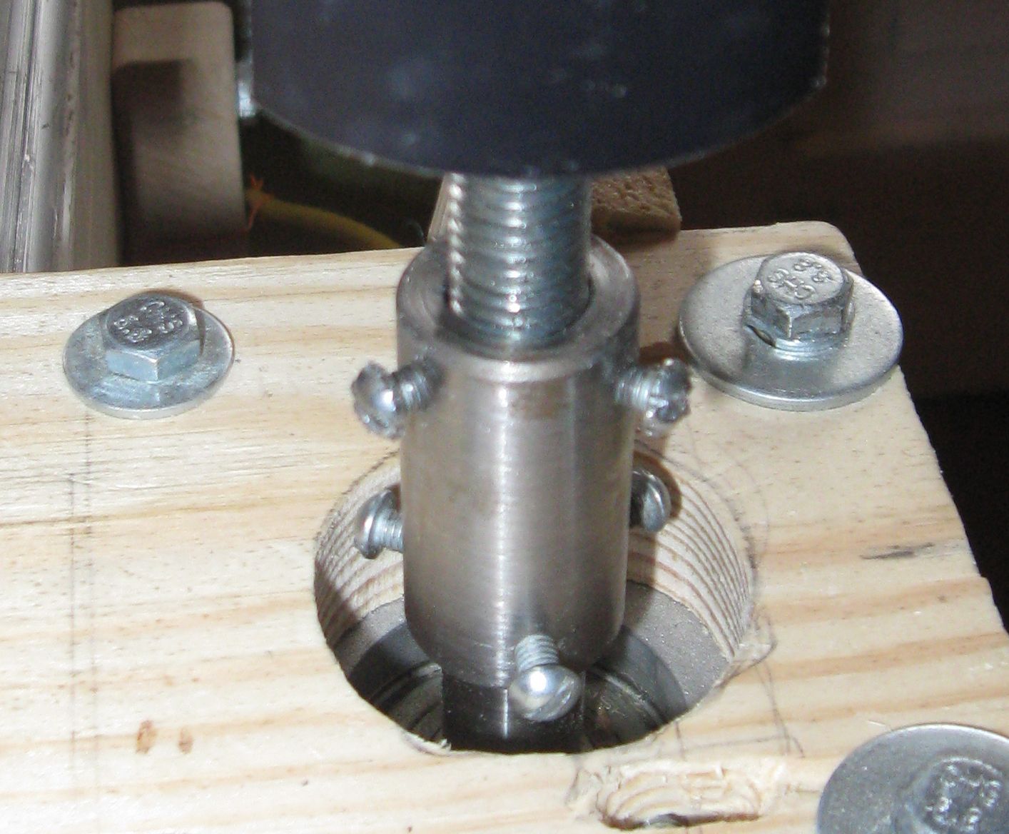

Я сейчас использую жесткие муфты заказанные у токаря.
Вот фото одной из них:
муфта жесткая, стальная для крепления вала двигателя и вала (20546 просмотров) <a class='original' href='./download/file.php?id=1877&mode=view' target=_blank>Загрузить оригинал (193.09 КБ)</a>
Несмотря на то что они делались под мои диаметры и еще и ось немного регулируются винтами - несмотря на это - вал немного ходит.
Или я неверно их устанавливаю. Признаюсь - я в механике :monkey: .
Может кто-нить научит как правильно устанавливать на вал такие муфты чтобы было максимально соосно?
Точнее как крутить винты на муфте так что бы муфта ровно села на вал без перекосов?
Перекосов может быть 2е :attention: :
1 - несоосность (оси не параллельны, а под углом)(особенно актуально если внутренний диаметр муфты несколько больше диаметра вала) (из-за того что муфта криво села на вал) и
2 - нелинейность(оси параллельны, но лежат не на одной линии) из-за того что один винт чуть глубже зашел, а другой чуть меньше.

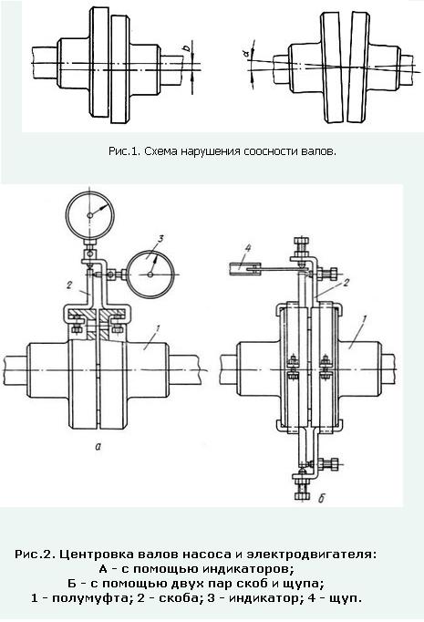

На счет выставления соосности на сайте http://el-dvigatel.ru/centrovka
нашел интересные( и ДЕШЕВЫЕ!) способы выставления соосности.
Правда без описания, но по картинкам все и так понятно...
Центровка соосности валов (el-dvigatel.ru) (20504 просмотра) <a class='original' href='./download/file.php?id=1944&mode=view' target=_blank>Загрузить оригинал (43.73 КБ)</a>
Кто-нибудь пробовал в домашних условиях таким способом выставлять соосность?
Какие еще есть способы?

Re: Жесткая муфта и биение ходового винта
Для выставления соосности валов используют спец. приспособления с микрометрами или лазерные системы. Все это стоит в разы дороже чем купить нормальные муфты.
Вы якобы сэкономили на муфте, выточив ее у токаря. Когда рассыпится подшипнк в двиге, поймете свою экономию. Если у вас шговый, то разбирать шаговые крайне не желательно.
Чтобы оси были параллельны нужно прижать их к одной заведомо прямой поверхности. Например к одной стенке муфты. Т.е. убираешь один винт и зажимаешь оси двумя другими. Хотя, это не сработает, если диаметры вала и винта различны.
Вообще на своем опыте убедился, что такой вид крепежа, когда вал прижимается к одной из стенок муфты, не удачен. Т.к. появляются перекосы, и сила удержания не велика. В твоем случае, вал зажат между тремя болтами, это еще хуже, т.к. он фактически удерживается тремя точками, и может слегка гулять из стороны в сторону.
Лучше всего разрезная муфта стягиваемая винтом, которая будет облегать вал со всех сторон. Вот такого типа:

Да, еще винт очень часто может бить из-за кривизны самого винта, особенно, если используются строительные шпильки, или из-за не соосности (по углу или осевому смещению) гайки и оси двигателя. И эти причины ИМХО будут вызывать б'ольшие биения, чем жесткая муфта.

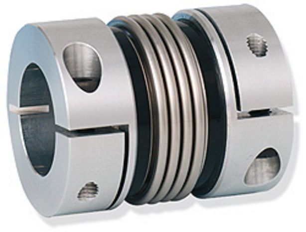

Но сегодня узнал что муфты фирмы R+W типа BK2 на мои диаметры валов(14мм вал двигателя 12мм вал ходовой)
стоят 160 евро каждая!!! :!: :o
Сравнил со стоимостью китайских движков и понял что движки менять дешевле муфт! :hehehe:

PS А что за муфта BK? Эта которая с эластичной вставкой?

Nick писал(а): А что за муфта BK? Эта которая с эластичной вставкой?
муфта сильфонная BK2 фирмы R+W (20524 просмотра) <a class='original' href='./download/file.php?id=1905&mode=view' target=_blank>Загрузить оригинал (36.88 КБ)</a>
карданчик - понравился. :mrgreen:
Я сам себе такой думал сделать, но он кажется не компенсирует нелинейность.

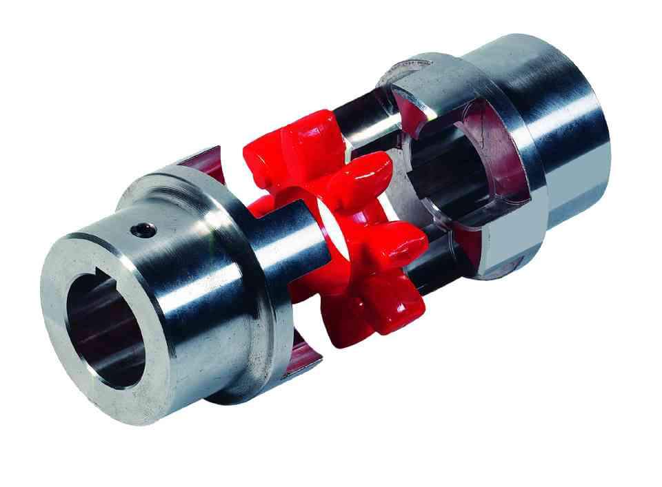

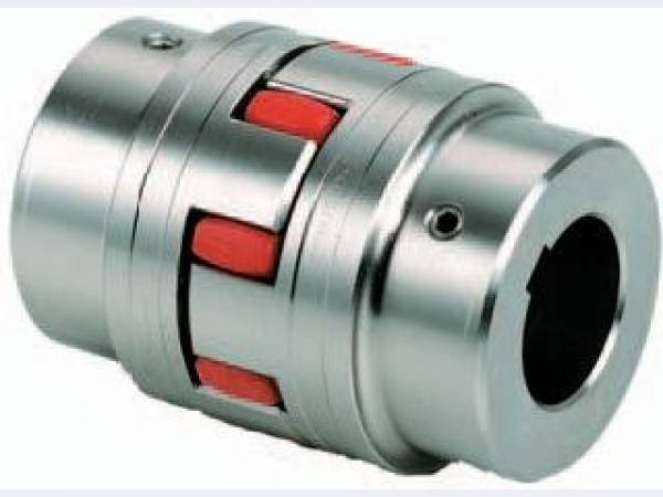

А кулачковые муфты кто-нить пользовал?
Кулачковая муфта 1 (20504 просмотра) <a class='original' href='./download/file.php?id=1941&mode=view' target=_blank>Загрузить оригинал (24.7 КБ)</a>
Кулачковая муфта 1
Кулачковая муфта 2 (20504 просмотра) <a class='original' href='./download/file.php?id=1942&mode=view' target=_blank>Загрузить оригинал (38.5 КБ)</a>
Кулачковая муфта 2
Они лучше, хуже сильфонных?
Напишите, пожалуйста, отзывы...
Мне сильфонная не понравилась, у меня на одной муфте сильфон порвало. Кулачковый или муфты с эластомером - вроде хорошая вещь, но они только передают вращательное движение, т.е. винт обязательно должен быть зажат в подшипники с двух сторон!

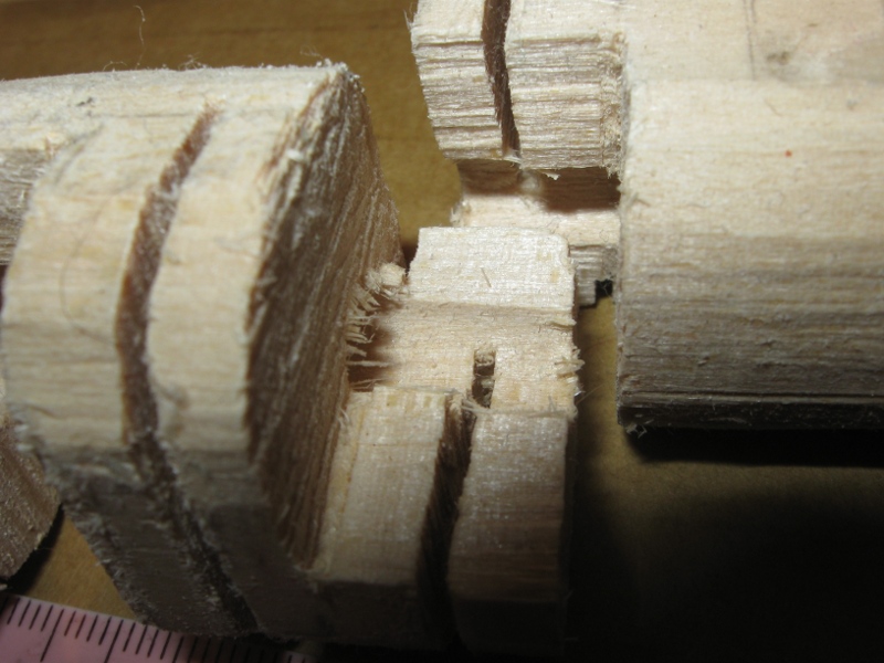

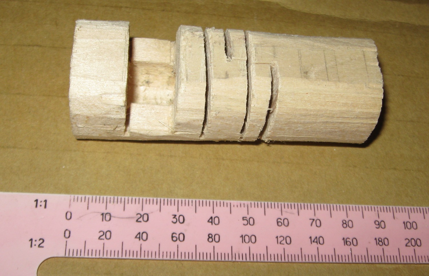

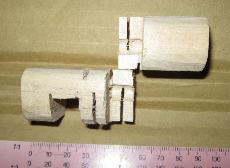

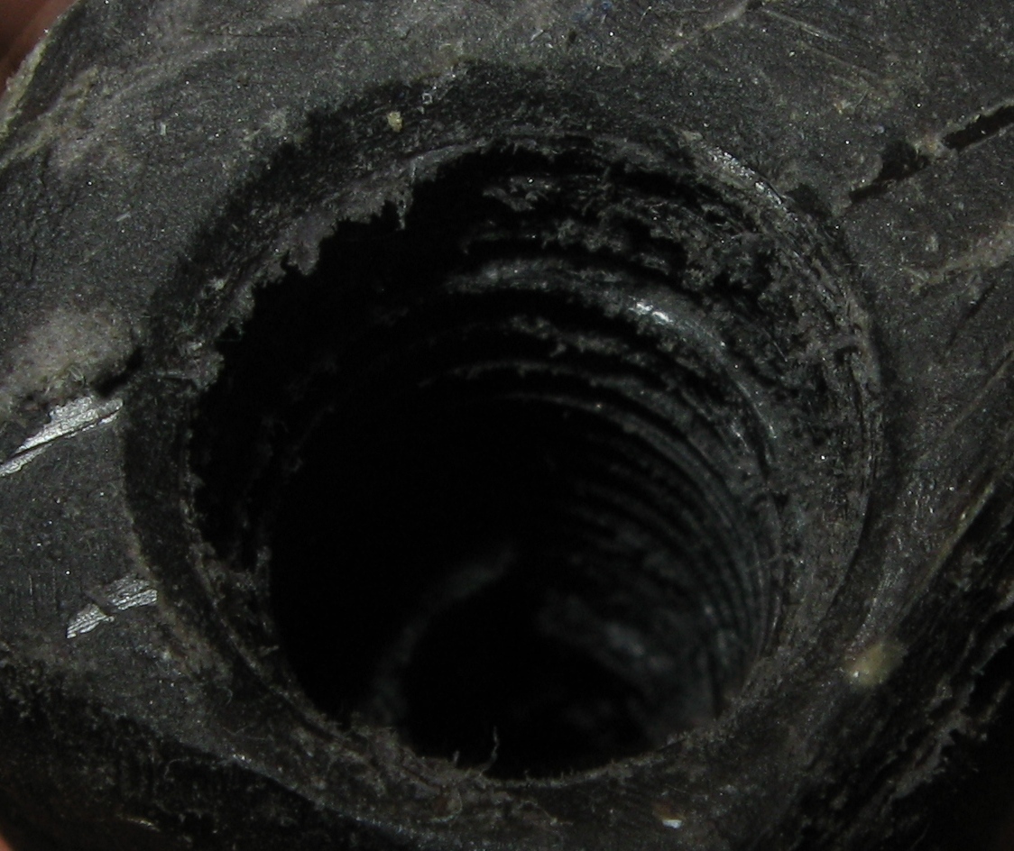

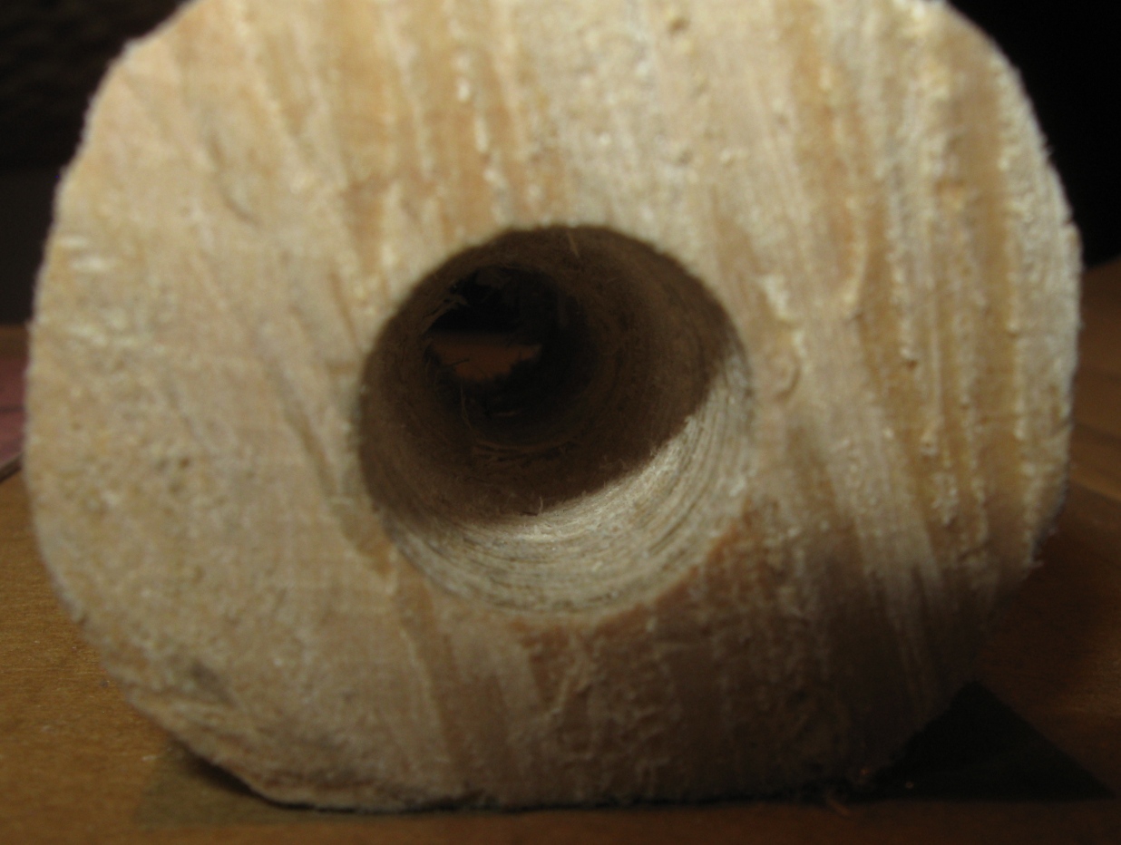

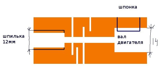

Эксперимент -
"Создание муфты своими руками из дерева между шпилькой с резьбой М12 и валом двигателя диаметром 14"
Материал - липа
Вначале сверлом диаметра 8 я сделал сквозное отверстие,
для того чтобы при сверлении отверстий под валы с обоих сторон соблюсти соосность.
Со стороны шпильки решил нарезать резьбу!
А вал двигателя закрепить шпонкой.
Та самая шпилька и тот самый вал двигателя... (20318 просмотров) <a class='original' href='./download/file.php?id=2209&mode=view' target=_blank>Загрузить оригинал (127.73 КБ)</a>
схема муфты.jpg (20318 просмотров) <a class='original' href='./download/file.php?id=2206&mode=view' target=_blank>Загрузить оригинал (15.79 КБ)</a>
направление волокон специально выбрал вдоль муфты чтобы была прочнее...
Решил сделать 4е чередующихся пропила. 1 и 3й для одной плоскости, а 2й и 4й для другой плоскости. Причем 1й-сверху, 3й снизу, 2й с левого края, 4й с правого края.
То что получилось
3й прорез слева нужно было сделать снизу, а я забылся и пропилил и 1й и 3й - сверху. (20318 просмотров) <a class='original' href='./download/file.php?id=2207&mode=view' target=_blank>Загрузить оригинал (362.94 КБ)</a>
сорвал резьбу при нарезании. Очень мягкое дерево... (20318 просмотров) <a class='original' href='./download/file.php?id=2208&mode=view' target=_blank>Загрузить оригинал (318.36 КБ)</a>

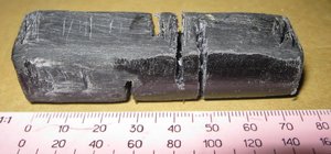

В результате испытания рукой муфта из дерева лопнула... ))) (20318 просмотров) <a class='original' href='./download/file.php?id=2210&mode=view' target=_blank>Загрузить оригинал (173.65 КБ)</a>
общий вид лопнувшей муфты... (20318 просмотров) <a class='original' href='./download/file.php?id=2211&mode=view' target=_blank>Загрузить оригинал (131.67 КБ)</a>
чесно говоря - я не рассчитал что она лопнет именно "так", :mrgreen:
но она очень логично лопнула.

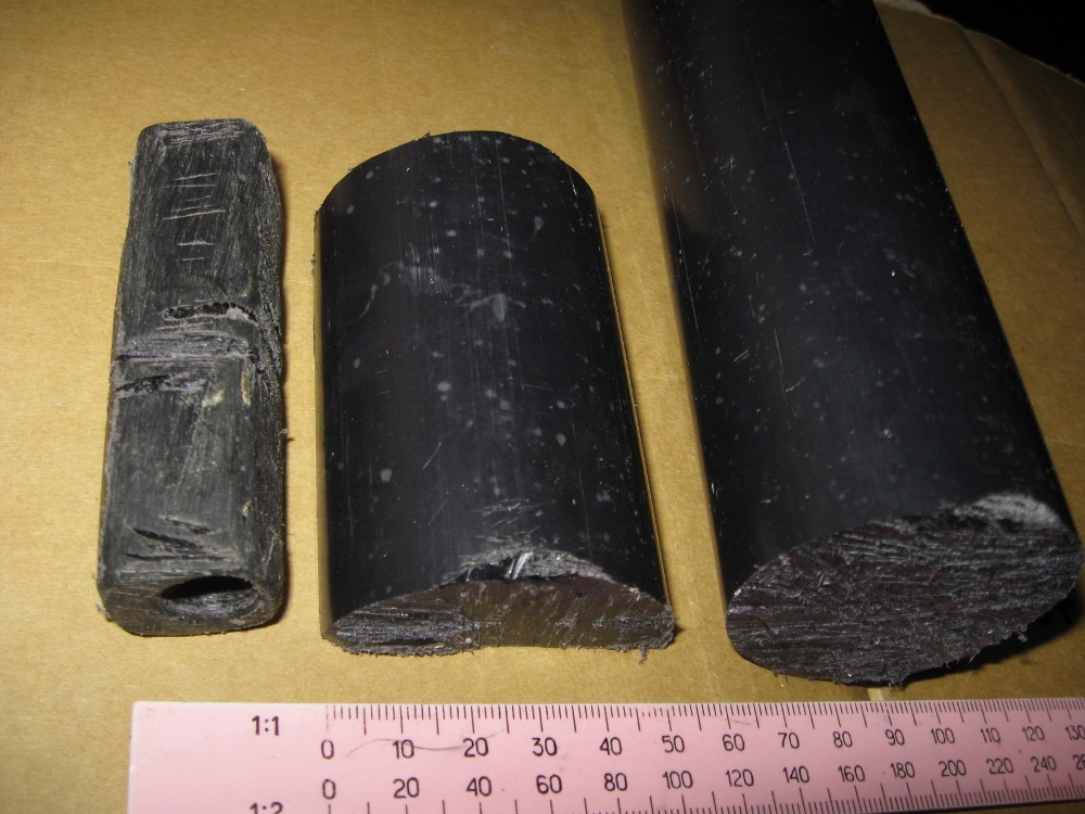

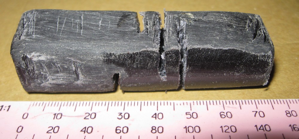

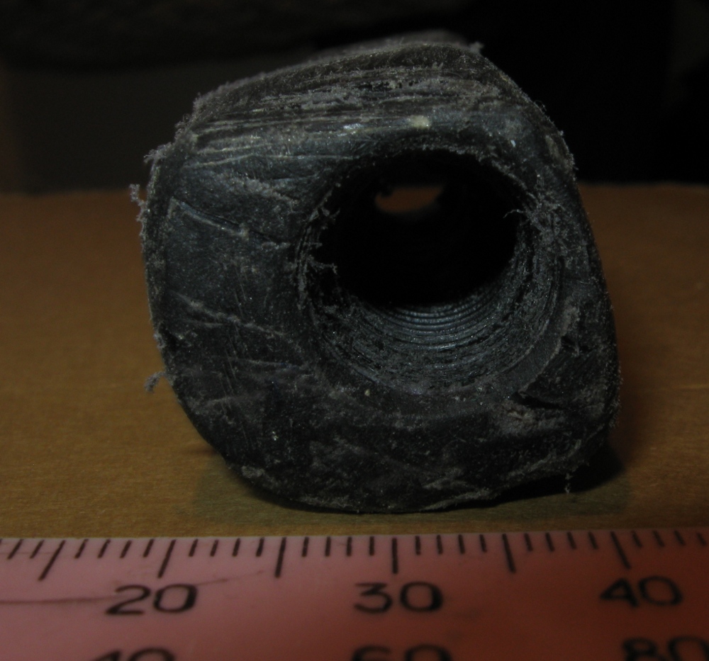

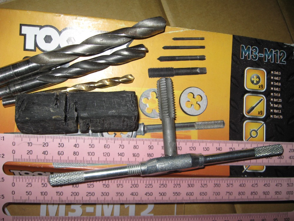

Эксперимент №2
"Создание муфты своими руками из капролона между шпилькой с резьбой М12 и валом двигателя диаметром 14"
Все так же как и в прошлом эксперименте, только вместо дерева капролон.
Справа прут капролона, от которого я отрезал кусок и распилил вдоль (20318 просмотров) <a class='original' href='./download/file.php?id=2212&mode=view' target=_blank>Загрузить оригинал (205.56 КБ)</a>
муфта из капролона своими руками (20318 просмотров) <a class='original' href='./download/file.php?id=2213&mode=view' target=_blank>Загрузить оригинал (176.63 КБ)</a>
резьба... (20318 просмотров) <a class='original' href='./download/file.php?id=2214&mode=view' target=_blank>Загрузить оригинал (293.61 КБ)</a>
резьба...
IMG_0413.JPG (20318 просмотров) <a class='original' href='./download/file.php?id=2215&mode=view' target=_blank>Загрузить оригинал (272.07 КБ)</a>
Результаты: гнется отлично! )))
могу сделать фотку если кто-то решит повторить.
Но: в результате оказалось что я при сверлении со стороны шпильки просверлил отверстие наискось,
несмотря на напавляющее сквозное отверстие диаметром 8мм ! ((((
поэтому ось шпильки не просто наклонена по отношению к оси вала двигателя, но еще и смещена,
а смещение муфта из капролона практически не компенсирует.
Это самая лучшая фотка, но даже на ней не удалось запечатлеть то как я наискось рассверлил сверлом 10мм отверстие диаметром 8мм (20318 просмотров) <a class='original' href='./download/file.php?id=2216&mode=view' target=_blank>Загрузить оригинал (418.24 КБ)</a>
Выводы: самому сделать можно только если соблюсти соосность при сверлении отверстий.
В следующий раз я пожалуй закажу эту работу токарю. Тяжело работать с капролоном. Особенно его точить напильником. Токарь увидев мою работу сказал что это "рабский труд" )))
Да, капролон пилить не простое занятие... Кстати графитированный капролон - не самый лучший материал для муфты. Он слишком скользкий. А при домашнем изготовлении муфты лучше, чтобы она держалась на трении покоя, а не шпонками. Т.к. точную шпонку изготовить очень сложно, и в мягких материалах она может раздолбаться.
