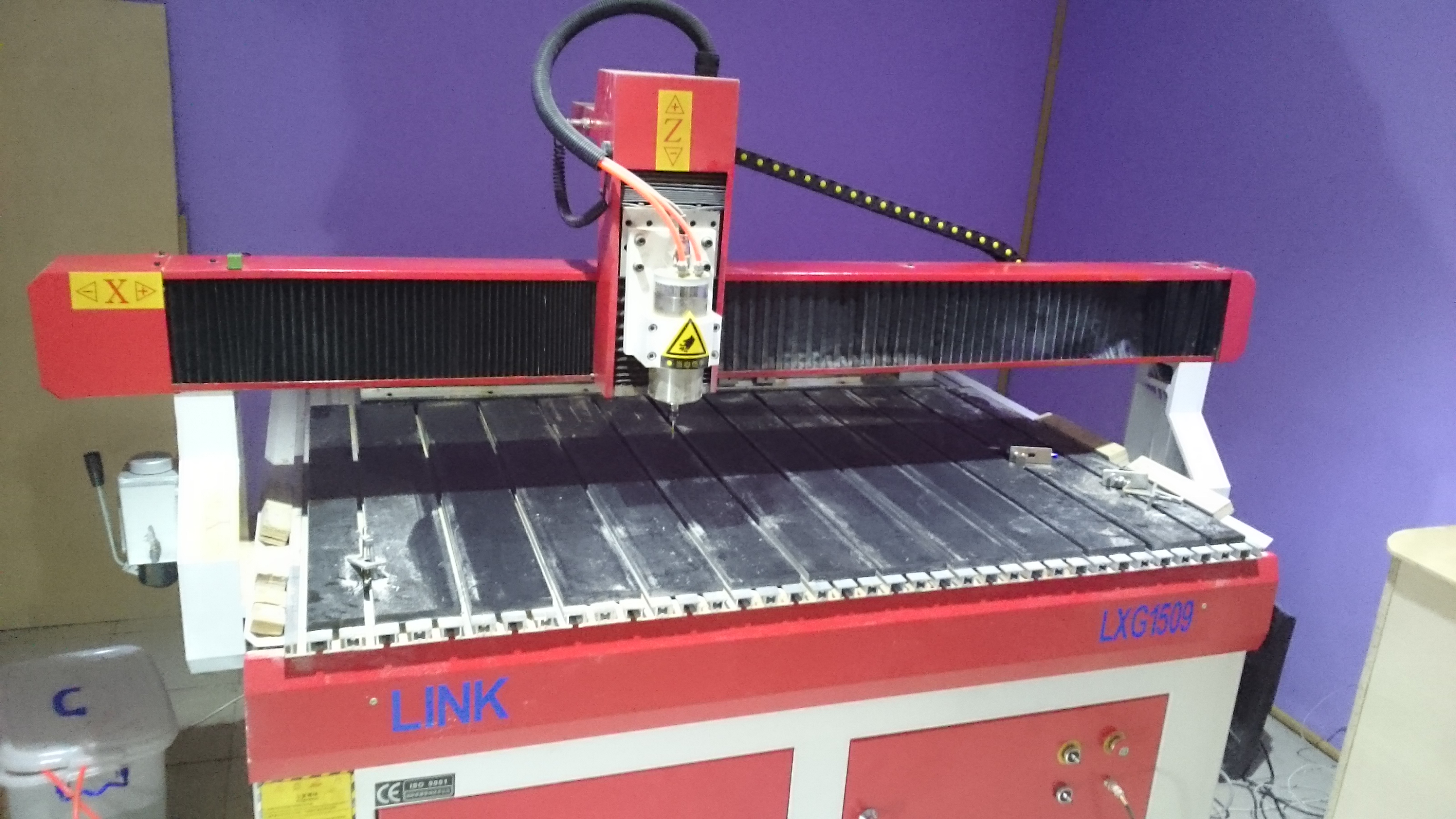

Приобрел в китае станок LXG1509 (4 оси) управляется NCstudio и выявилась проблема - в процессе работы происходит остановка оси Y . В программе обработка идет, по осям X и Z идет, ось Y стоит.Обработка идет по двум осям. В ручном режиме ось Y тоже не двигается. Остановка оси может произойти как через пять минут от начала работы так и через четыре часа. Чтобы запустить ось Y приходиться переключать на 4 ось, покрутить туда сюда и после переключения обратно ось начинает работать. Иногда не с первого раза получается.
Также при обработке рельефа по оси Y образуется лесенка - каждый следующий слой смещается по оси Y на минус 1-3 мм и в конце обработки смещение может достигать 10 - 15мм. Естественно весь рельеф уничтожается. Город небольшой и специалистов по таким станкам нет.

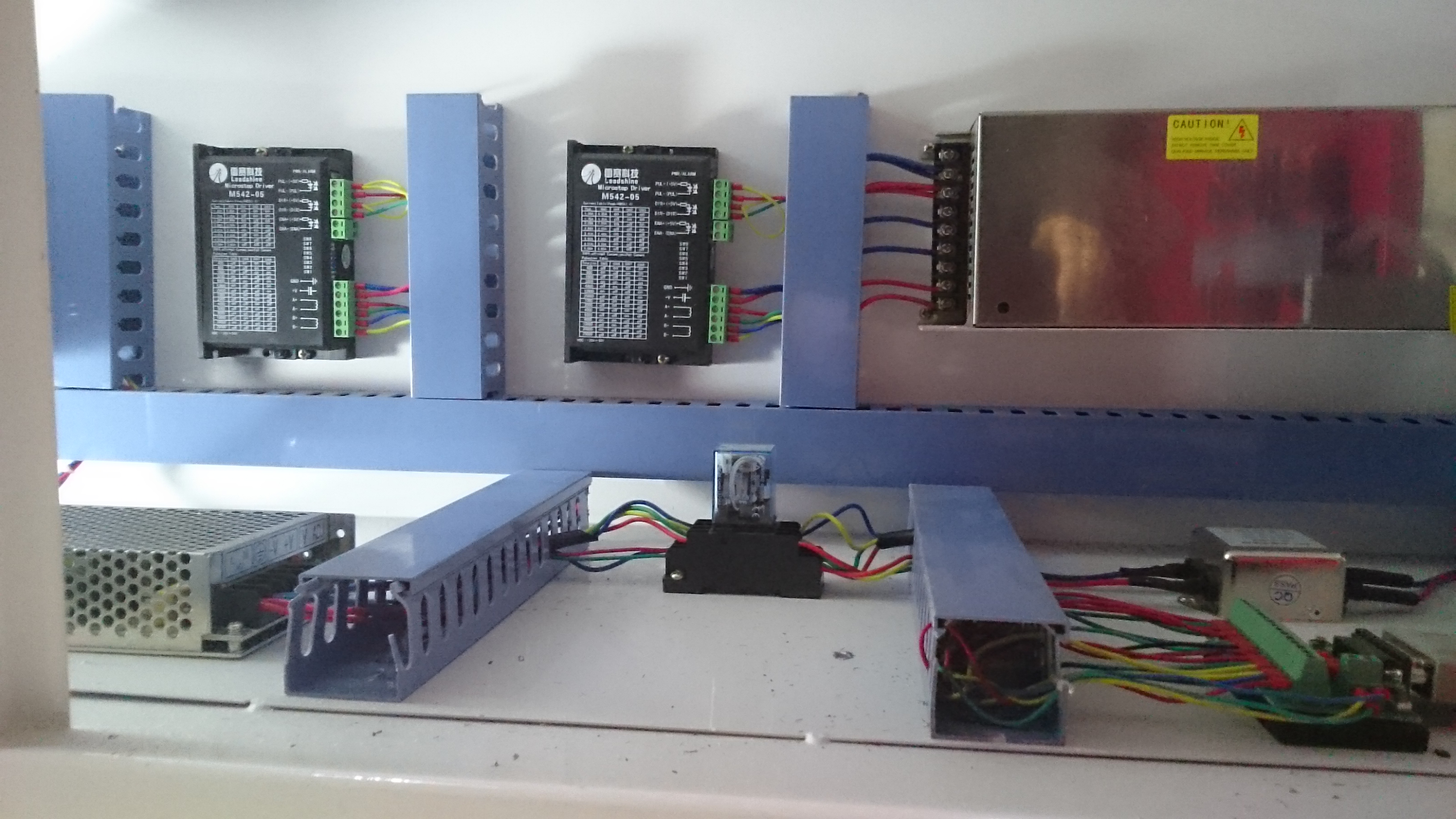

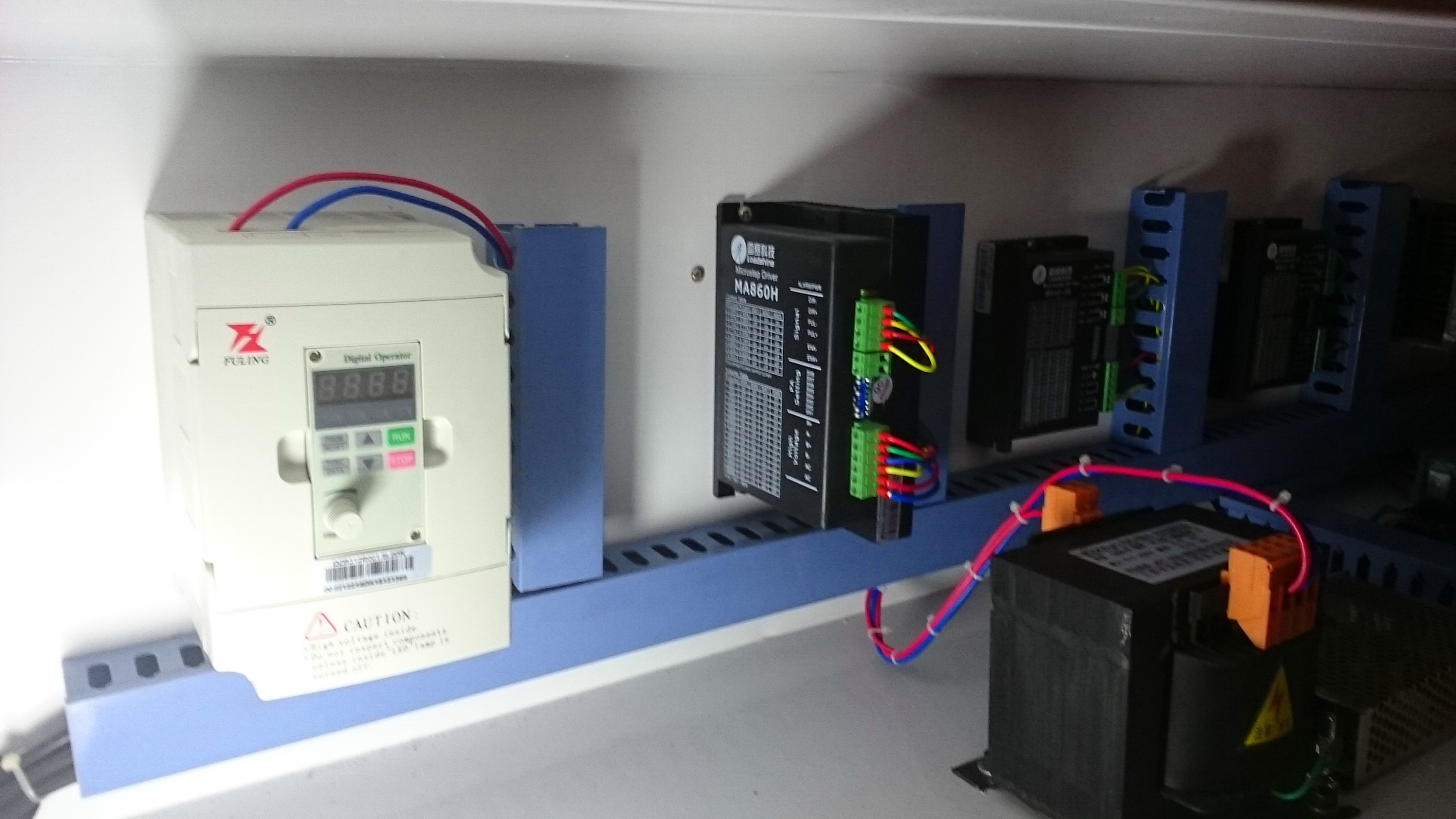

Здравствуйте, я так понимаю там стоят 3 драйвера два M542-05 и один MA860H. Я тока начинаю разбираться с устройством ЧПУ . Я так понимаю, что MA860H - относится к осям Y и ротору (4 ось) как определить что к чему относиться.
Это  Сам станок (2988 просмотров) <a class='original' href='./download/file.php?id=72596&mode=view' target=_blank>Загрузить оригинал (1.77 МБ)</a>
Это Сам станок
Электроника (2988 просмотров) <a class='original' href='./download/file.php?id=72597&mode=view' target=_blank>Загрузить оригинал (1.16 МБ)</a>
Электроника
DSC_0013.JPG (2988 просмотров) <a class='original' href='./download/file.php?id=72598&mode=view' target=_blank>Загрузить оригинал (1.71 МБ)</a>

Если снизу станка один винт, то можно попробовать откинуть разъемы с любого одного драйвера, подвигать стрелками с компа. Поочередно. Которая ось НЕ поедет - вот её драйвер и есть. Оси всегда можно переназначить, как удобнее.
Да и хотя бы подтянуть/проверить все винты/контакты на клеммах драйверов, БП и проч. Да и и сами колодки выдернуть и вставить обратно плотно. Явно же, "не контакт" где-то. Нужно искать "где".

Сегодня после трех часов работы станка ось опять встала. Выключил, поочередно снимал разъемы с драйверов, протягивал винты контактов все которые есть - бесполезно ось стоит.

dima7411 писал(а):Какая ось встает, какой драйвер за эту ось отвечает, разобрался?
Да нашел M542-05 - их два, один на - Z , другой - Y (Y - останавливается) . Разъемы плотно на вид все нормально. Меня смущает тот факт, что после переключения на 4 ость все начинает работать . Может сам драйвер глючит .
