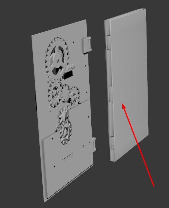

В счкаченных файлах проблема есть. В файле .obj дверь в виде одного объекта без содержимого - не понятно как работает механизм. Т.е. снаржу шестерни и дальше не понятно.
А оригинальный файл .max не открывается, по крайней мере в 3ds max 2012
Screenshot_7.jpg (19550 просмотров) <a class='original' href='./download/file.php?id=82725&mode=view' target=_blank>Загрузить оригинал (30.78 КБ)</a>
Объект указаный стрелкой пустой(

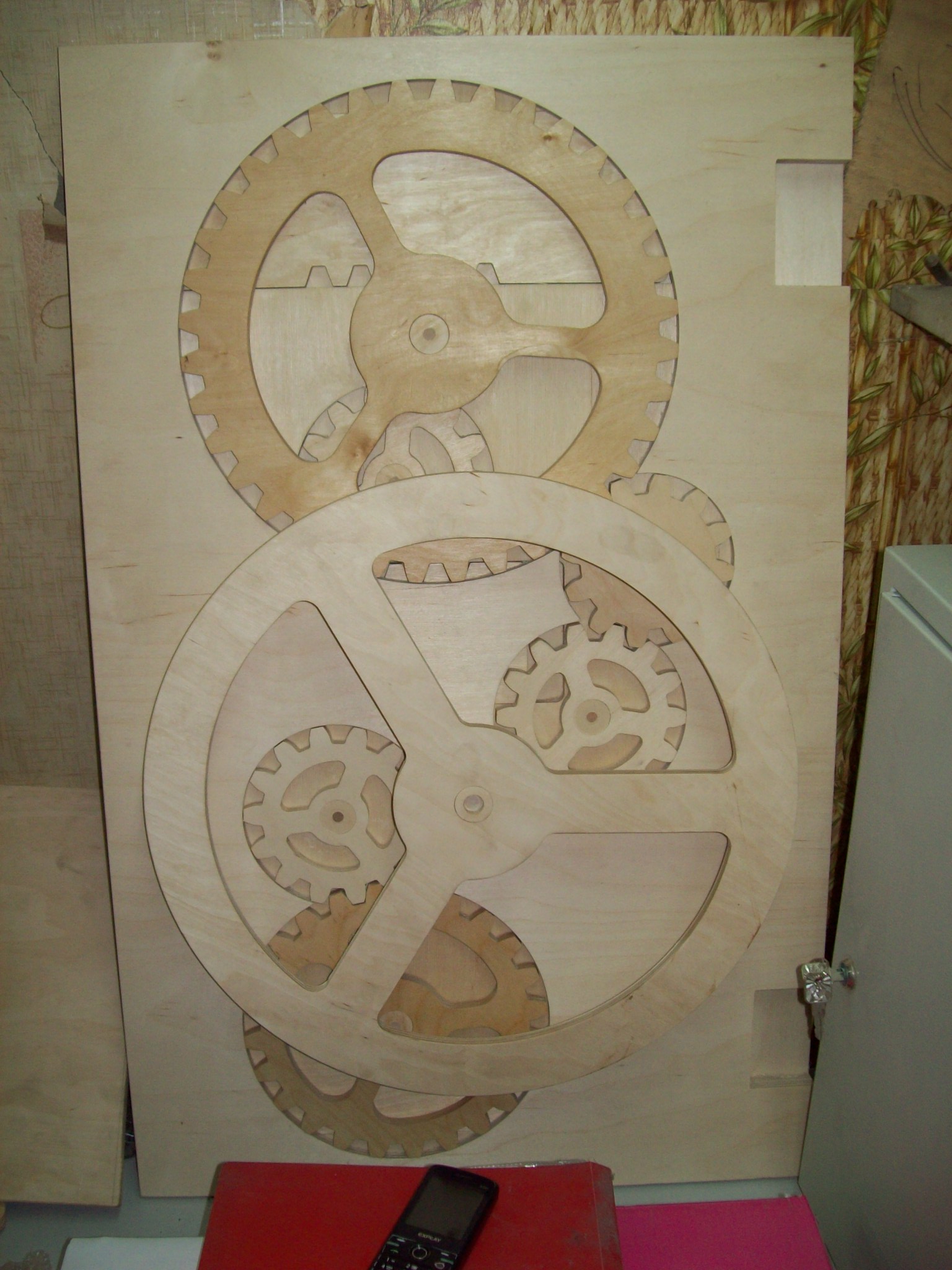

100_0632.JPG (19157 просмотров) <a class='original' href='./download/file.php?id=86549&mode=view' target=_blank>Загрузить оригинал (506.45 КБ)</a>
Дальше только зимой... :wik:
Переделал дверь
из 10-ки слабоват, нужно потолще, если размер под метр высоты...
Ну, и, если пустой: дверь тяжелая, центр тяжести смещен вперед, шкафчик будет падать на открывающего, или прикручивать к полу, заодно и не утащат быстро...
Или надо бы сначала внутри все заполнить... в смысле: "внутри сейфа" ;)
