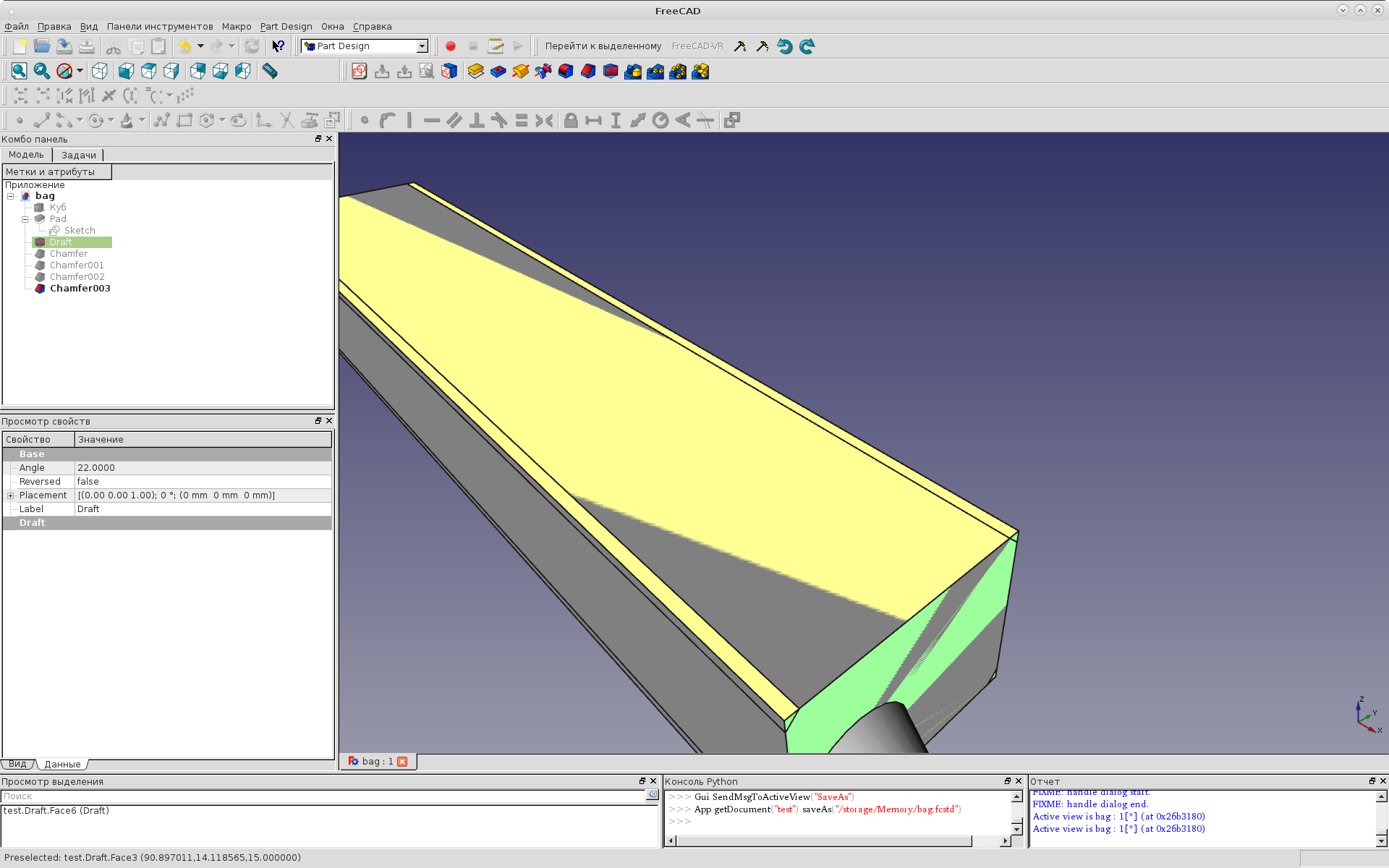

В общем вот почему я создал такую тему, стал я рисовать ножку цркуля, создал куб соответствующих пропорций,
на грани ему сделал круг и из круга вытянул выступ.
И тут сказали мне что мол ножка выглядит у меня слишком тонкой для своих размеров.
Ну полез я в куб, увеличил его длинну, а круг взял да и выпал из скетча с грани куба.
И ведь если я даже захожу в этот скетч и пытаюсь выбрать круг для помещения его в скетч обратно,
то он не выделяется.
То есть отремонтировать структуру нельзя.
Какой в смысл в CAD если нельзя на более верхнем уровне поменять размеры без полного пересоздания всех нижестоящих элементов?

Ничего интересного, я пытался сделать ножку для циркуля для одной художественной работы.sandman писал(а):Выложи свой файл с примером, интересно посмотреть...
Тот файл я потерял, по этому просто сделал новый на тяп ляп.

Удлинил, сделал фаску...
Файлы с багами надо сохранять, что бы закидывать их разработчикам как сахарную кость...

Держи новый: Для получения надо открыть Draft и поменять угол на 22 градуса.sandman писал(а):Файлы с багами надо сохранять, что бы закидывать их разработчикам как сахарную кость...

И в чём проблема?

Посмотри на сделанные тобой фаски, они перекрыты "восстановившимся" кубом.
Ну и неровная окраска выделенной поверхности и поверхности под курсором тебя разве не смущают?

Ну так ты выдели Draft и нажми на пробел... Это как раз для отката и задумано.
Открой мой последний файл и посмотри.

Ну мануальники то я не читал, теперь знать буду.
