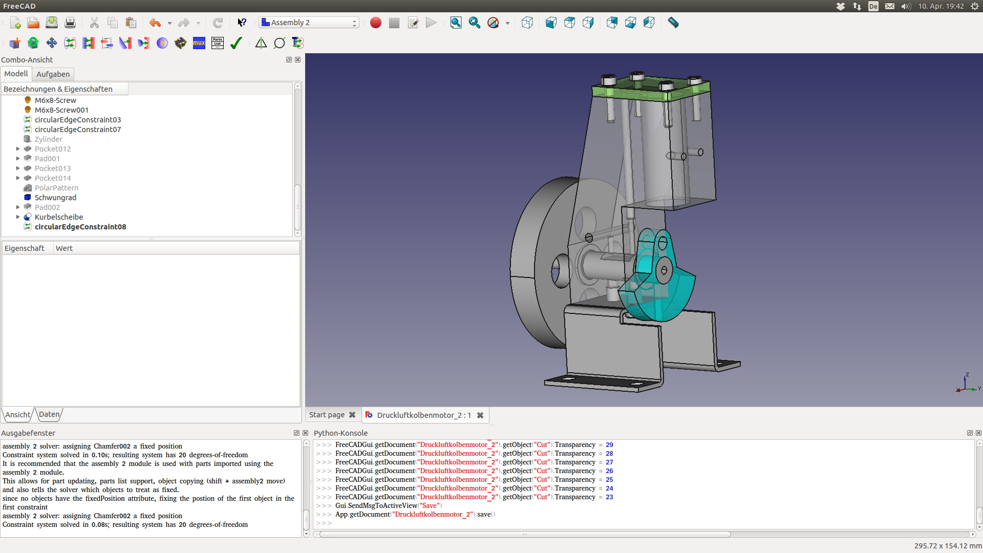

а как там сейчас со сборкой из деталек по набору ограничений? С полгода назад что полурабочая родная версия, что сторонняя Assembly2 были изумительно кривыми.
_taras_
Сообщения: 541
Репутация: 69
Re: Предложения по развитию FreeCAD
Сообщение _taras_ »
Assembly2 нормально работает (покрайней мере на относительно простых сборках). Есть особенность. после вставки новой детали ее нужно приблизительно выставить средствами позиционирования. Тогда меньше хлопот. Еще, если задаться целью пользоваться Assembly2, то нужно делать деталь с большим числом плоскостей, а не вытягиванием по 2м контурам.
arkhnchul
Сообщения: 1754
Репутация: 339
Откуда: москва
Сообщение arkhnchul »
_taras_ писал(а):покрайней мере на относительно простых сборках
в этом и проблема. Если хотя бы 10-20 деталек, то у меня система ограничений норовила необратимо (т.е. отмена не работает, удаление последнего добавленного ограничения эффекта не имеет) рассыпаться и перестать собираться.
sandman
Сообщения: 257
Зарегистрирован: 31 мар 2011, 19:09
Репутация: 19
Откуда: Германия, Horb am Neckar
Сообщение sandman »
Если работать аккуратно, сохраняя после каждой операции проект, то можно пользоватся...
