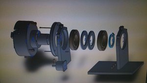

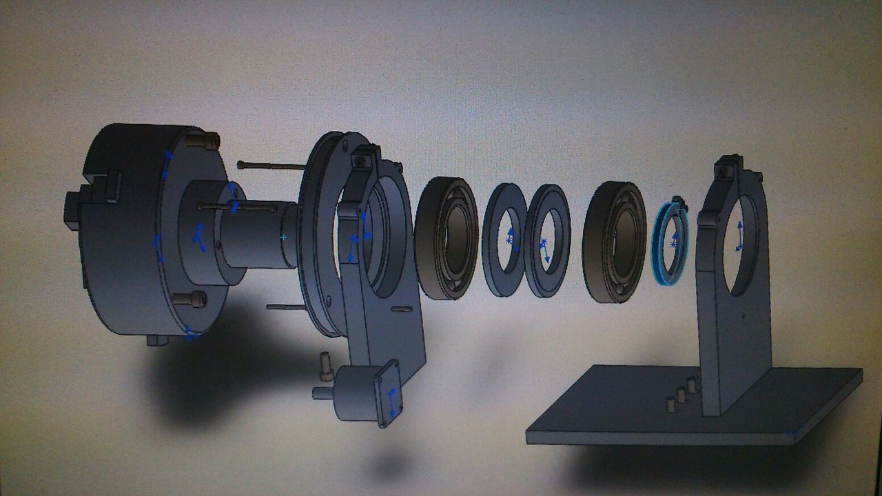

Да и подольше подумав я уже засомневался стоит ли мне вообще достраивать тои 4ую ось которая была спроектирована примерно в то же время что и сам станок сейчас гляжу уже совсем другими глазами и вижу порнуху
порнуха (7593 просмотра) <a class='original' href='./download/file.php?id=72198&sid=7b982b037b691c98231073291da1e5cf&mode=view' target=_blank>Загрузить оригинал (146.69 КБ)</a>
порнуха

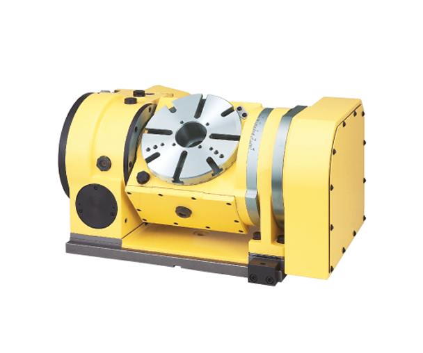

Хоть и все почти деттали для нее уже готовы мне кажется нужно сворачивать этот проект и начинать проектировать тяжелую поворотку сразу на 2 оси. Возможно кто-то уже проектировал что то подобное и может есть у кого чертежи такой оси
rotary-table-5-axis-compact-5AX-201.png (7593 просмотра) <a class='original' href='./download/file.php?id=72201&sid=7b982b037b691c98231073291da1e5cf&mode=view' target=_blank>Загрузить оригинал (253.33 КБ)</a>

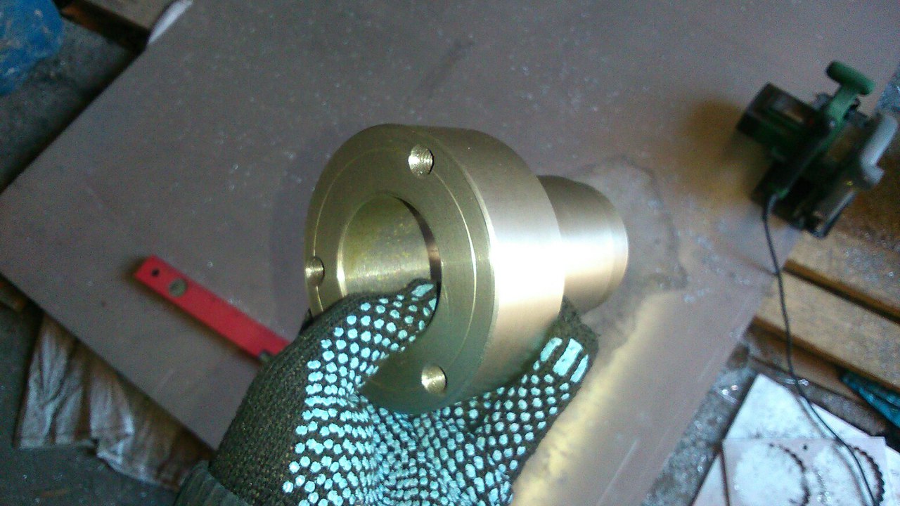

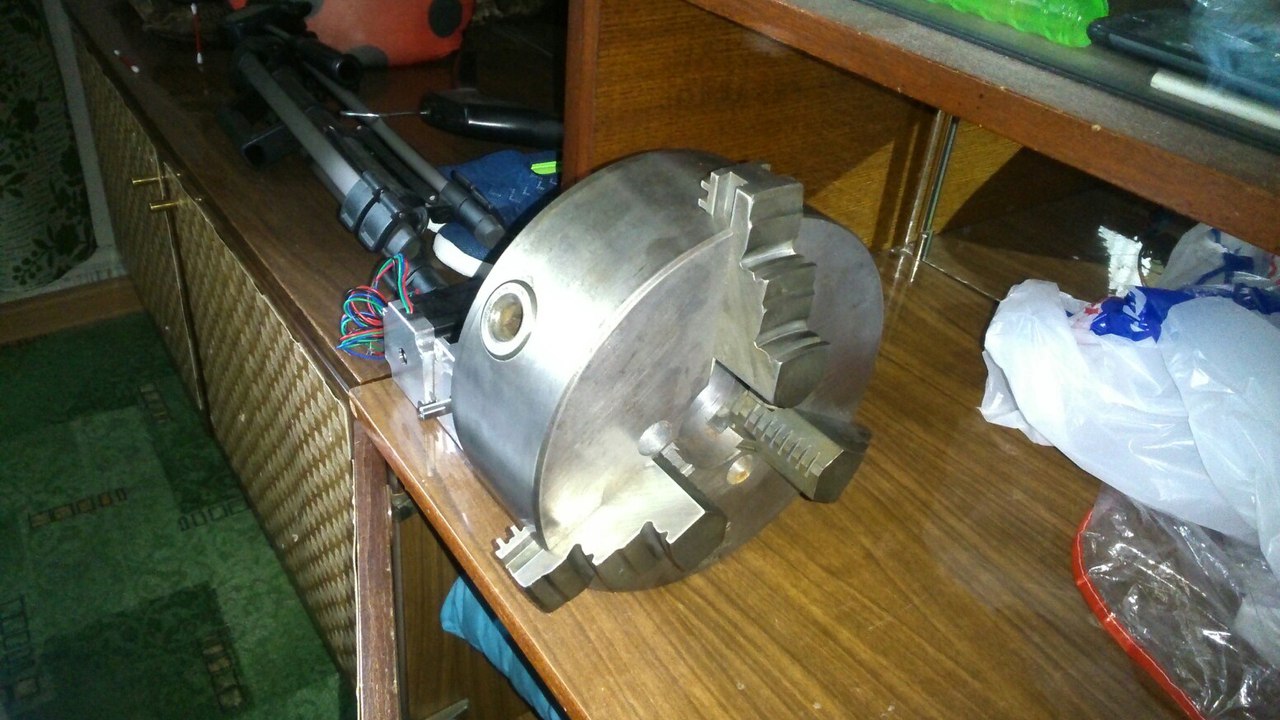

из того что на фото с телефона есть токарный патрон
где то 200-220 мм 20 кг весом примерно (7592 просмотра) <a class='original' href='./download/file.php?id=72202&sid=7b982b037b691c98231073291da1e5cf&mode=view' target=_blank>Загрузить оригинал (177.32 КБ)</a>
, подшипники и шкивы, мотор с редуктором, полый вал
ввв.jpg (7592 просмотра) <a class='original' href='./download/file.php?id=72203&sid=7b982b037b691c98231073291da1e5cf&mode=view' target=_blank>Загрузить оригинал (181.21 КБ)</a>
помимо этого проекта есть еще редуктор (не волновой) от какой то польской печатной машины или типа того, люфтов вроде нет, но это на глаз на деле ситуация может хуже и может для этих целей не пойдет.
Есть ли смысл к примеру такую поворотку купить и на ее основе собрать? или люфты не побороть будет? http://www.cnc-club.ru/forum/viewtopic. ... 85#p252594
общий вес с ней будет в районе 50-70 кг в сборе с патроном.
или что то наподобии этого слепить только огромное

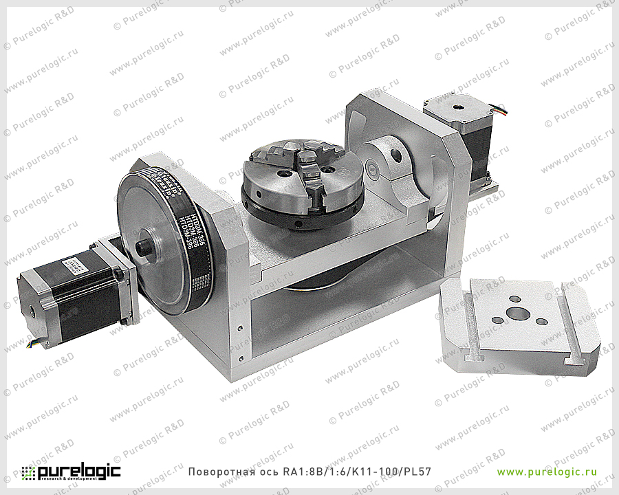

А кто может что сказать об этой знаменитой и попсовой поворотке с алика? http://ru.aliexpress.com/item/CNC-4th-A ... 8.4.vVOen6
кто нибудь на ней работал? может не мучаться и ее заказать? или не надо, ... китайская? Так то самому дешевле выйдет собрать, и намного жестче и больше но по люфтам не уверен что получится без них.

ridirt писал(а):А кто может что сказать об этой знаменитой и попсовой поворотке с алика?
Одноосную такую брал. Эти штуки комплектуют патронами, у которых точность перезажима 0.1мм (отклонение от соосности на расстоянии 50мм от кулачков). Остальная механика , похоже, делается на чпу, потому что там довольно точно (±0.01мм) всё подогнано, включая и посадку под патрон, но патрон - выброшенные деньги. Еще надо иметь ввиду, что ременная передача, да ещё и дважды, не позволят обрабатывать что-то твёрже оргстекла.
ridirt
Сообщения: 654
Репутация: 277
Откуда: Спб
Re: Пятая ось на станок.
Сообщение ridirt »
Не позволяет в силу чего? Недостатка момента или недостатка жесткости?

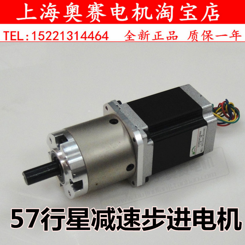

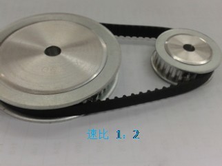

А что если организовать редукцию выходную на цепной передаче с натягом? идея такова
имеется в наличии такой мотор редуктор
TB1bcPIIpXXXXadXXXXXXXXXXXX_!!0-item_pic.jpg (7331 просмотр) <a class='original' href='./download/file.php?id=72748&sid=7b982b037b691c98231073291da1e5cf&mode=view' target=_blank>Загрузить оригинал (162.55 КБ)</a>
какое там соотношение не знаю попросил китайца чтобы с 1/18 прислал как на самом деле вышло неизвестно надо мерить.
предположим что он имеет люфт какой то 1 градус например , редуктор планетарный на сайте производителя ничего не сказано по поводу люфтов. как проверить не знаю. к тому количеству редукции добавляем еще к примеру 10 и того получается что наши люфты что были в редукторе делятся на десять и если был градус то будет 0.1 градуса. Если б знать как все проверить на люфты чтобы точно знать жизнеспособность затеи. в качестве цепи можно использовать вело или мото цепь.
Имеется так же еще большой шкив с ремнем и малыми шкивами,
T19ZtOXDVfXXXXXXXX_!!0-item_pic.jpg_600x600.jpg (7331 просмотр) <a class='original' href='./download/file.php?id=72749&sid=7b982b037b691c98231073291da1e5cf&mode=view' target=_blank>Загрузить оригинал (12.65 КБ)</a>
по второй из осей можно было бы к примеру организовать первоначальную редукцию на ремне а выходную на цепи и люфтов тогда по нолям будет 8-)
можно к примеру с ременноцепной передачей на патрон кинуть мало ли придется быстро крутить заготовку, а поперек оси вращения сделать на планетарноцепной передаче ? как идея? Пинать со всей дури если горожу ахинею. :freak:
Единственное что пока непонятно как защитить всю эту байду от стружки потом.

Померил люфты с помощью индикатора, оказалось что китайский мотор редуктор люфтит аж на 0.8мм при радиусе 40мм, а вот шестереночный показал неплохие результаты и при тех же условиях люфт 0.1мм то есть как бы в 8 раз лучше. Получается этот моторредуктор врятли мне поможет в моем деле( Только измерения все эти могут быть неверными, если в отношении китайского редуктора точность измерений 100% , то польский может на выходном соотношении имеет такой люфт в 0.1мм а еще на 3х еще по 0.1 и того в сумме может наберется на 0.5. Смазка очень густая и вал не провернуть так чтобы входной закрутился, нужно менять смазку, старая подзасохла.
тут 2 варианта либо ремни на обе оси либо попробовать доп цепную редукцию на шестереночном и того если взять соотношение 10 к 1 получим отклонения в 0.01 на 40мм радиусе, сколько в граусах не считал лень пока, да и сравнивать пока не с чем.
Ременная передача, как оказалось, бывает, люфтит. И сильно.
Хотя, теоретически, трапецеидальная пара должна быть безлюфтовой.
Мне попались ремни у которых ширина зуба на 20% меньше нормы, и шкивы, расточенные с небольшим запасом.
Хотя, чаще попадаются нормальные.
Ну и полукруглый зуб принципиально гуляет под нагрузкой.
