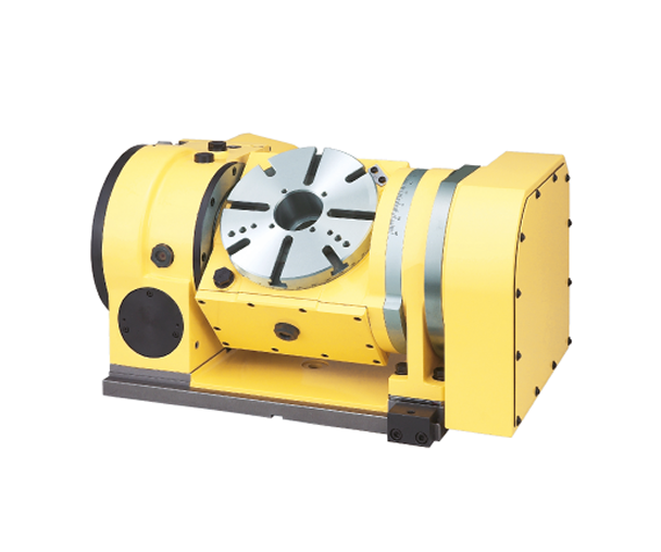

Хоть и все почти деттали для нее уже готовы мне кажется нужно сворачивать этот проект и начинать проектировать тяжелую поворотку сразу на 2 оси. Возможно кто-то уже проектировал что то подобное и может есть у кого чертежи такой оси
rotary-table-5-axis-compact-5AX-201.png (7524 просмотра) <a class='original' href='./download/file.php?id=72201&sid=469f63d53c3f8a1c0b3629c6fc54c187&mode=view' target=_blank>Загрузить оригинал (253.33 КБ)</a>

Есть ли смысл к примеру такую поворотку купить и на ее основе собрать? или люфты не побороть будет? http://www.cnc-club.ru/forum/viewtopic. ... 85#p252594
общий вес с ней будет в районе 50-70 кг в сборе с патроном.
или что то наподобии этого слепить только огромное

Померил люфты с помощью индикатора, оказалось что китайский мотор редуктор люфтит аж на 0.8мм при радиусе 40мм, а вот шестереночный показал неплохие результаты и при тех же условиях люфт 0.1мм то есть как бы в 8 раз лучше. Получается этот моторредуктор врятли мне поможет в моем деле( Только измерения все эти могут быть неверными, если в отношении китайского редуктора точность измерений 100% , то польский может на выходном соотношении имеет такой люфт в 0.1мм а еще на 3х еще по 0.1 и того в сумме может наберется на 0.5. Смазка очень густая и вал не провернуть так чтобы входной закрутился, нужно менять смазку, старая подзасохла.
тут 2 варианта либо ремни на обе оси либо попробовать доп цепную редукцию на шестереночном и того если взять соотношение 10 к 1 получим отклонения в 0.01 на 40мм радиусе, сколько в граусах не считал лень пока, да и сравнивать пока не с чем.

Волновой редуктор (aka гармонический редуктор) - пусть даже б/у, редукция минимум 1:50, я ставлю чаще 1:100.
Как вариант для некоторых применений пойдут низкооборотные моментные сервопривода Direct Drive. Последний раз ставил (для примера) NSK Megatorque YS2020.
Ну и, как упоминали уже выше - перекрестно-роликовые подшипники (cross-roller bearings) больших диаметров для данных применений не стоит игнорировать.
