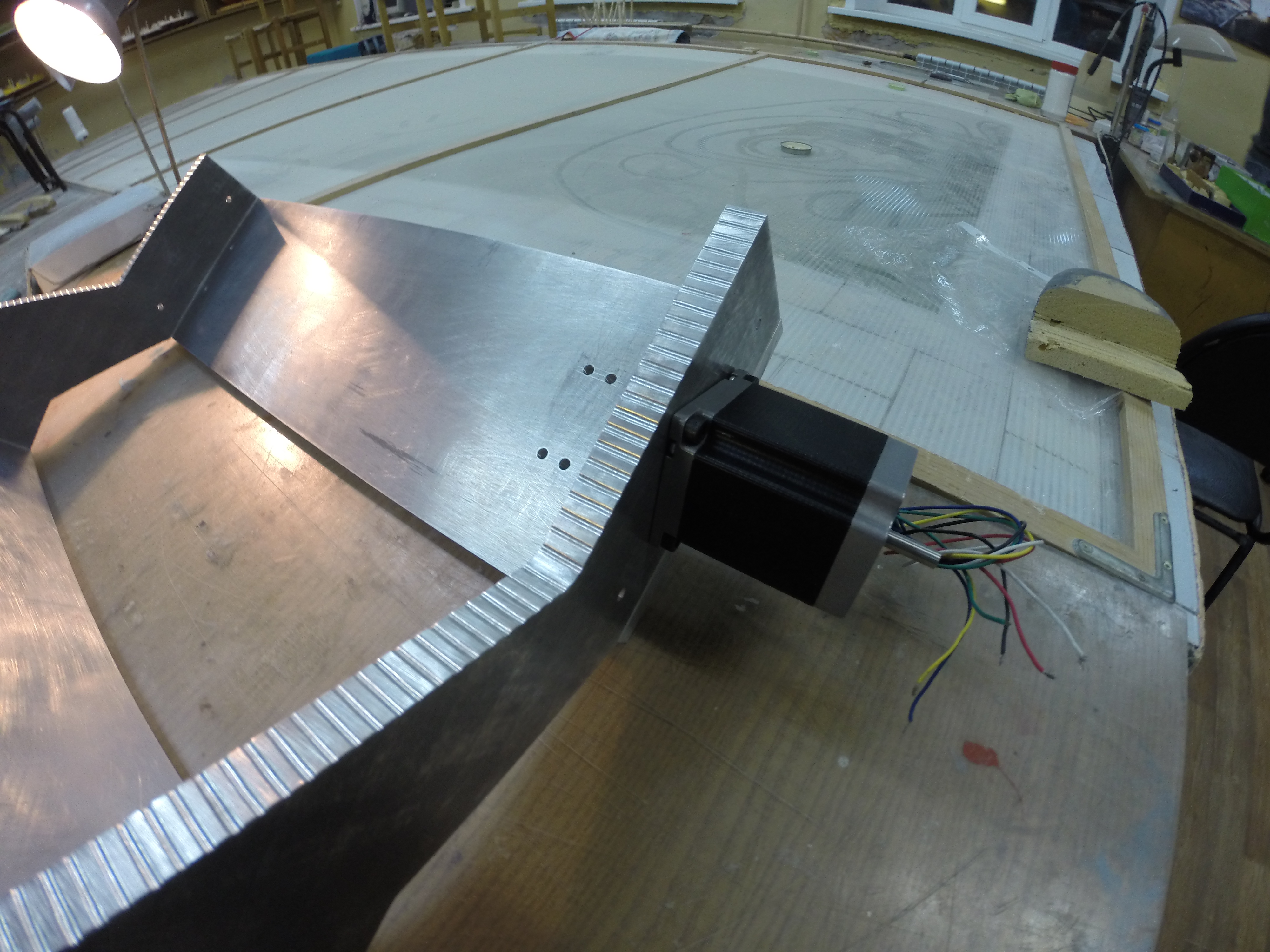

AVK74
Сообщения: 1831
Репутация: 335
Откуда: Уфа

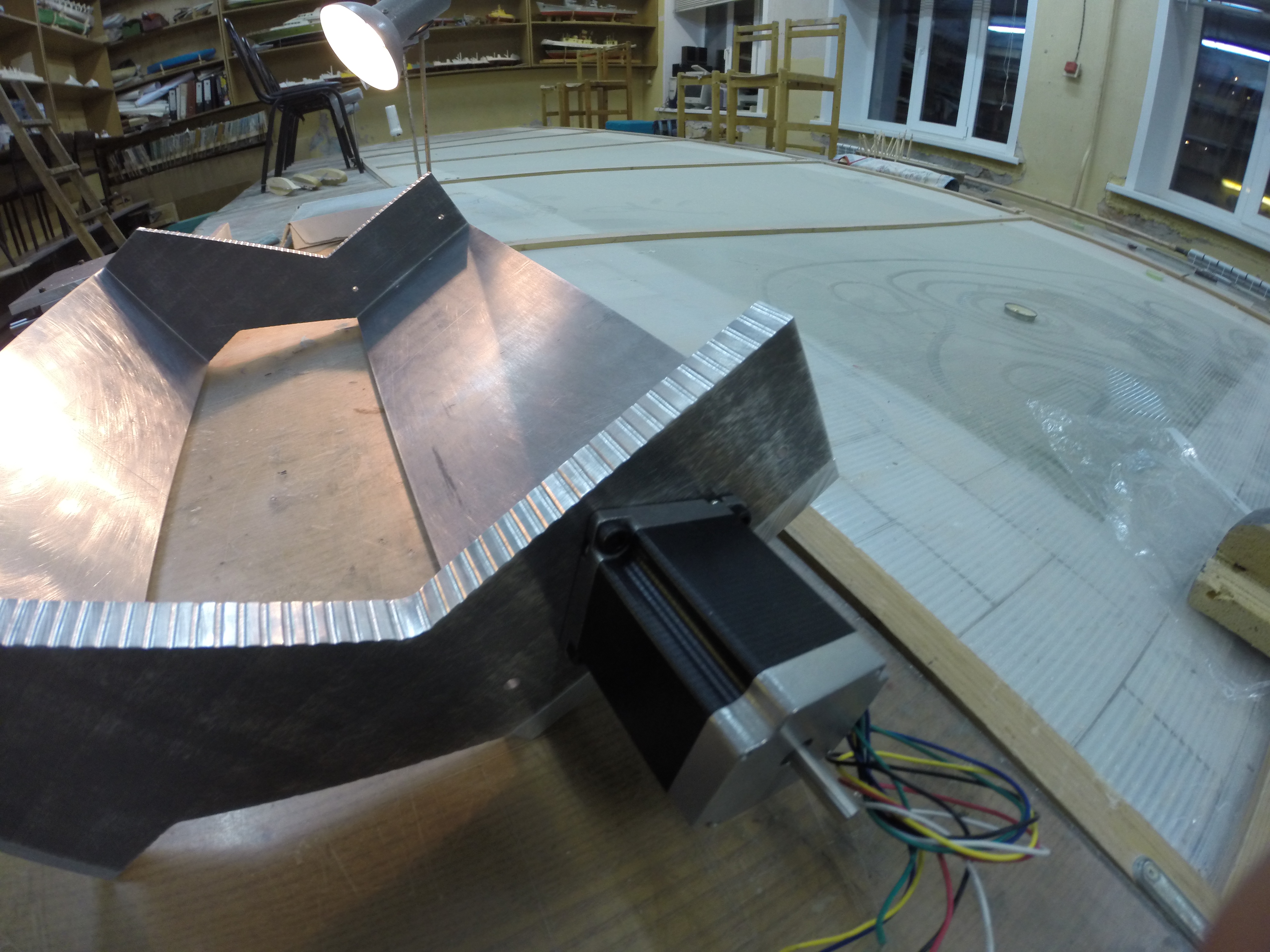

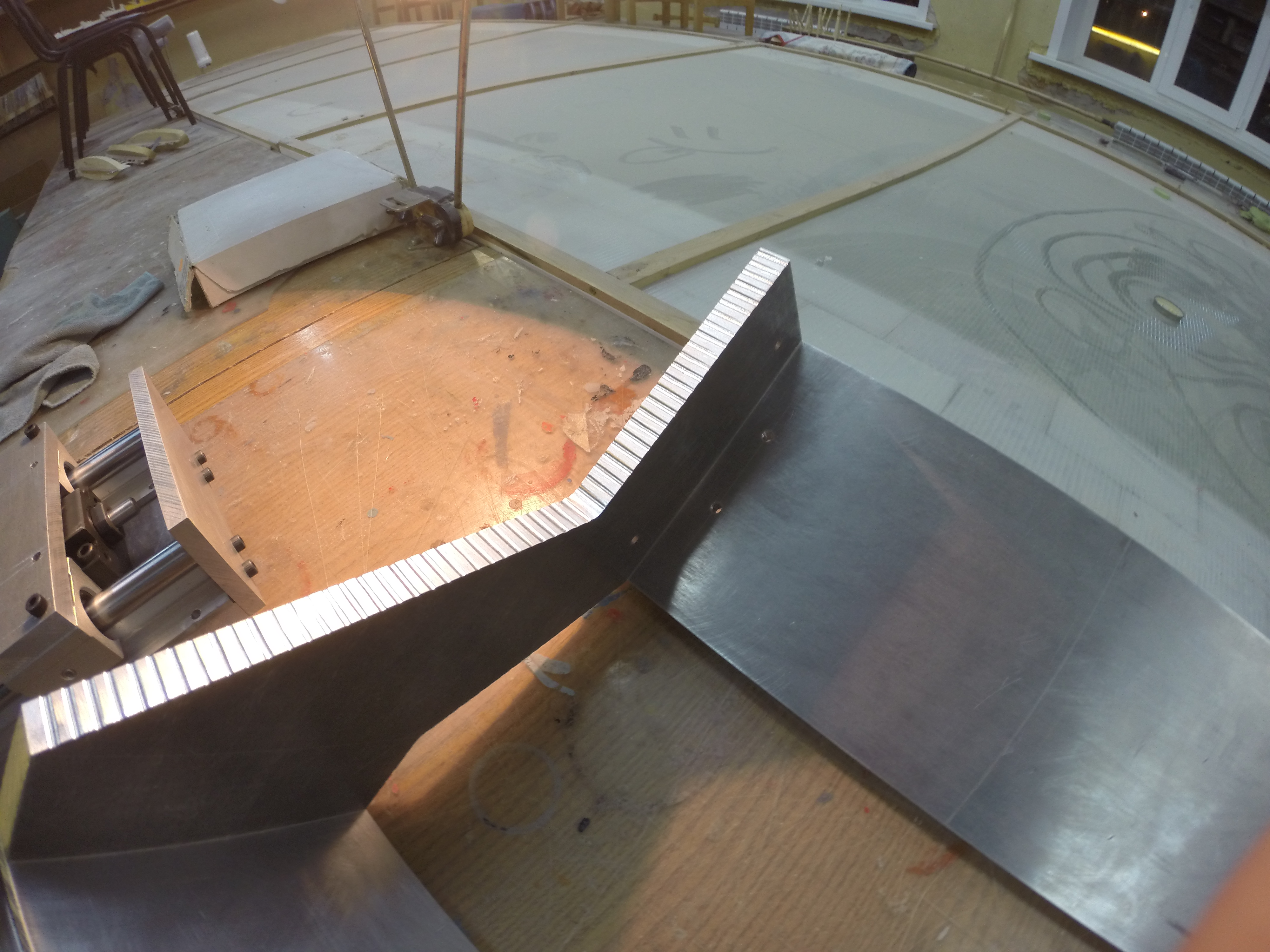

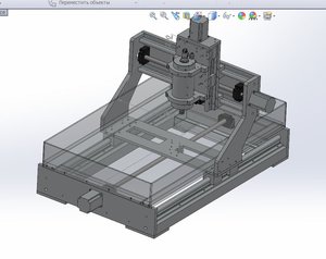

Re: Станок с ЧПУ по ДЮРАЛИ 720х480х240
Сообщение AVK74 »
Портал безумен.

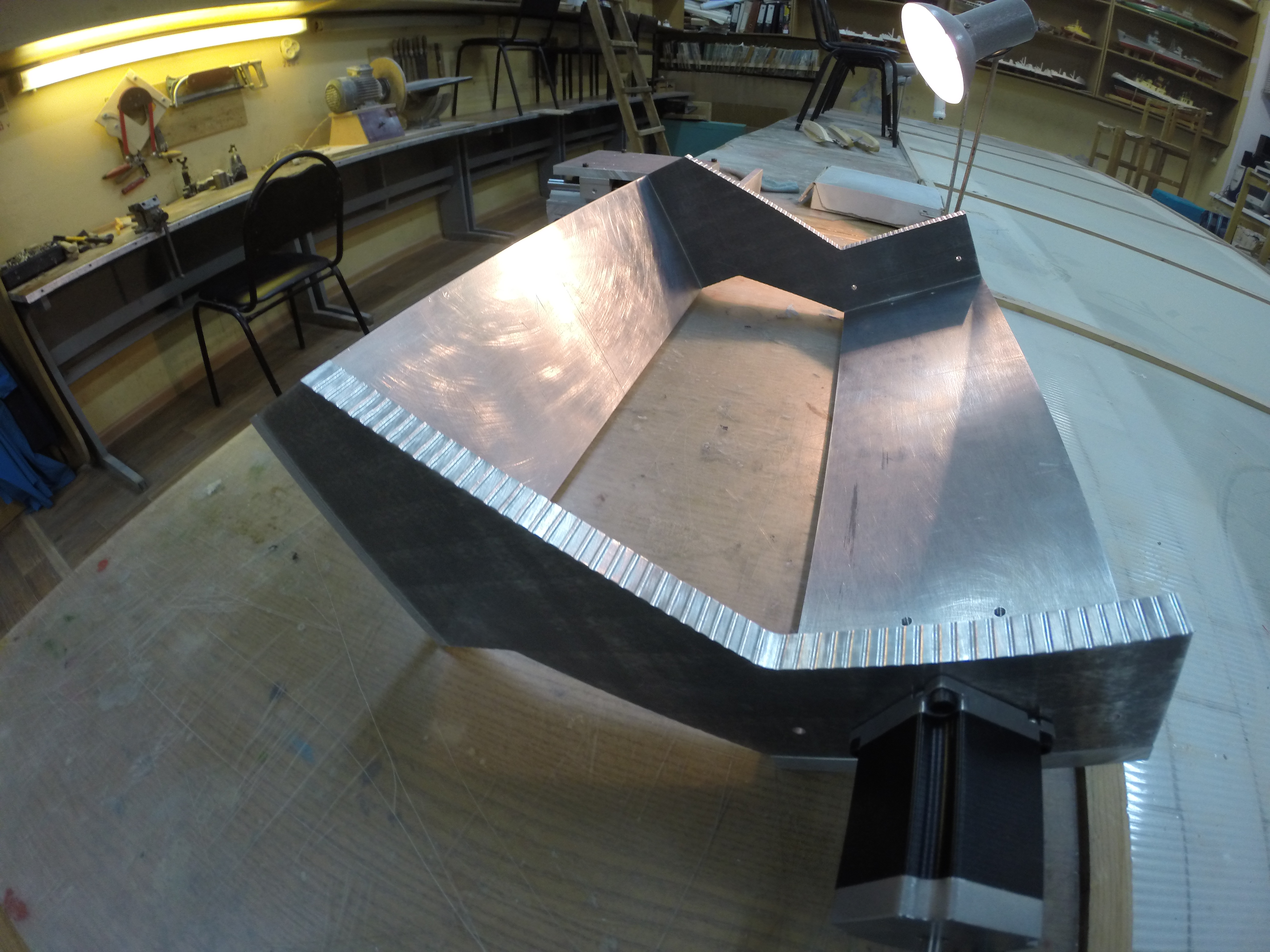

Зачем вы сделали стойки портала такой чудовищной формы?
Толку от толстенной плиты если вы всю жесткость просто свели на нет.
leventel
Сообщения: 13
Зарегистрирован: 12 фев 2016, 23:30
Настоящее имя: Виталий Юрьевич Фролов
Сообщение leventel »
в каком плане? что не так? верх портала специально вынесен назад чтобы не съесть габариты рабочей зоны

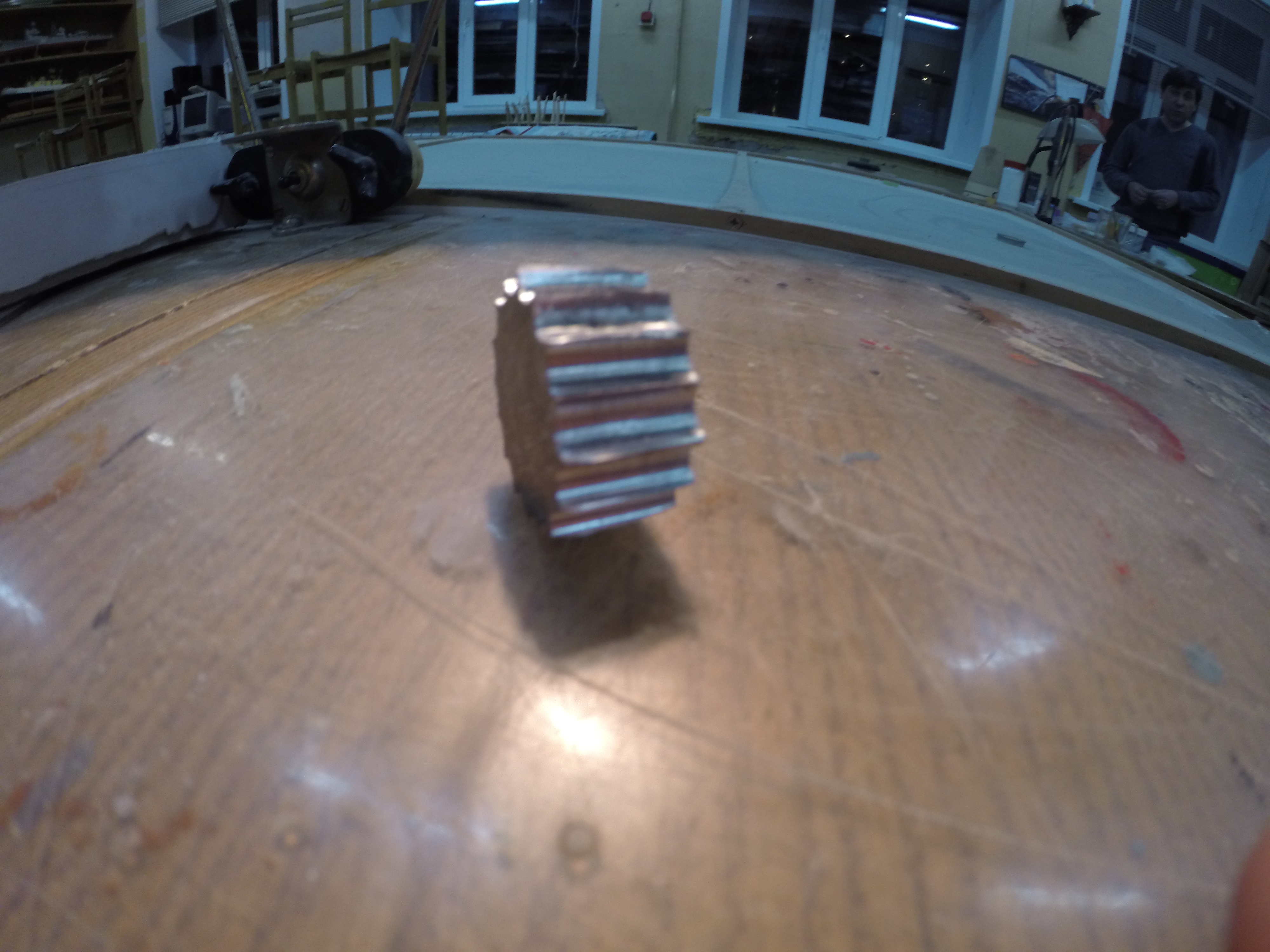

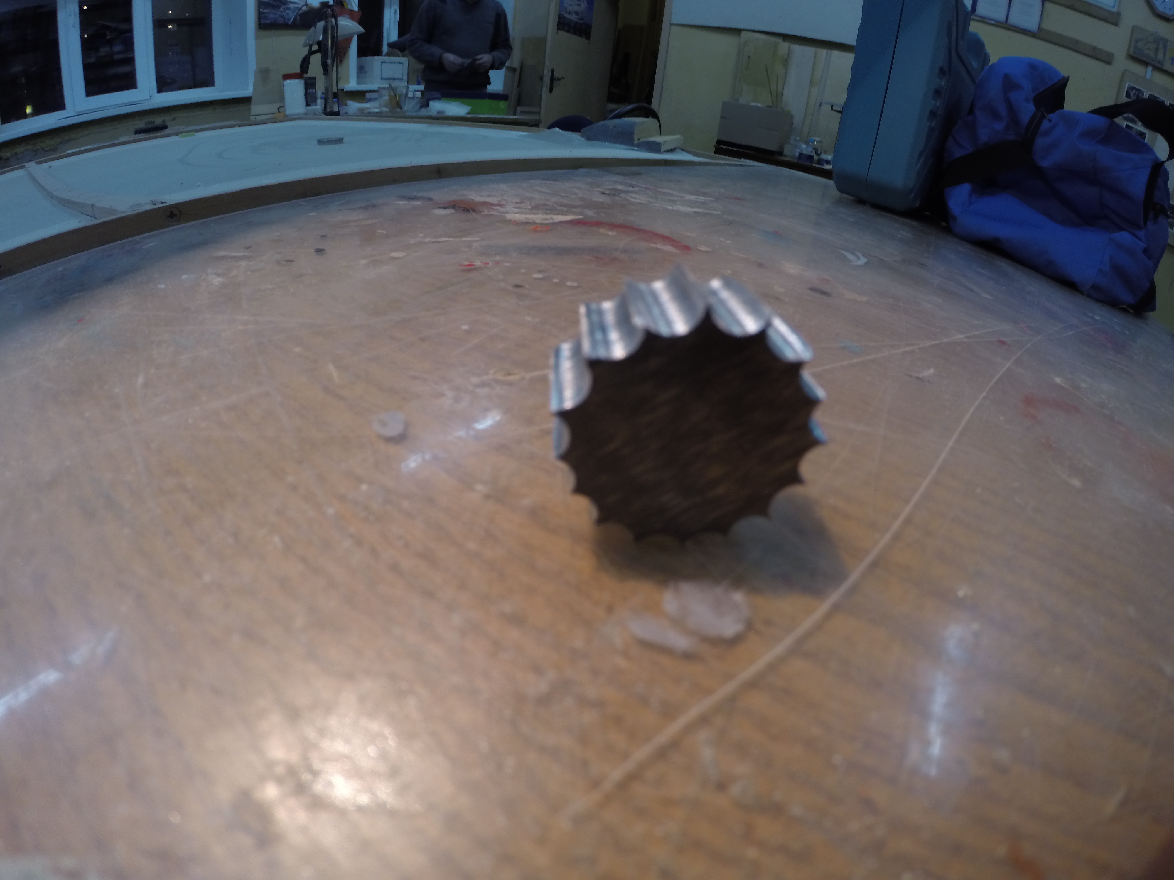

сам станок мне помогает собирать тренер судомодельного кружка
как видно у портала немного странные ребра это следы после сверления плиты, для того чтобы получился ровный спил без уходов в лево или вправо. Сверловка начиналась с тоненького сверла, потом рассверливалось до более крупного, работа муторная и требующая определенной усидчивости, но результат того стоил, это лучший каленочный вариант

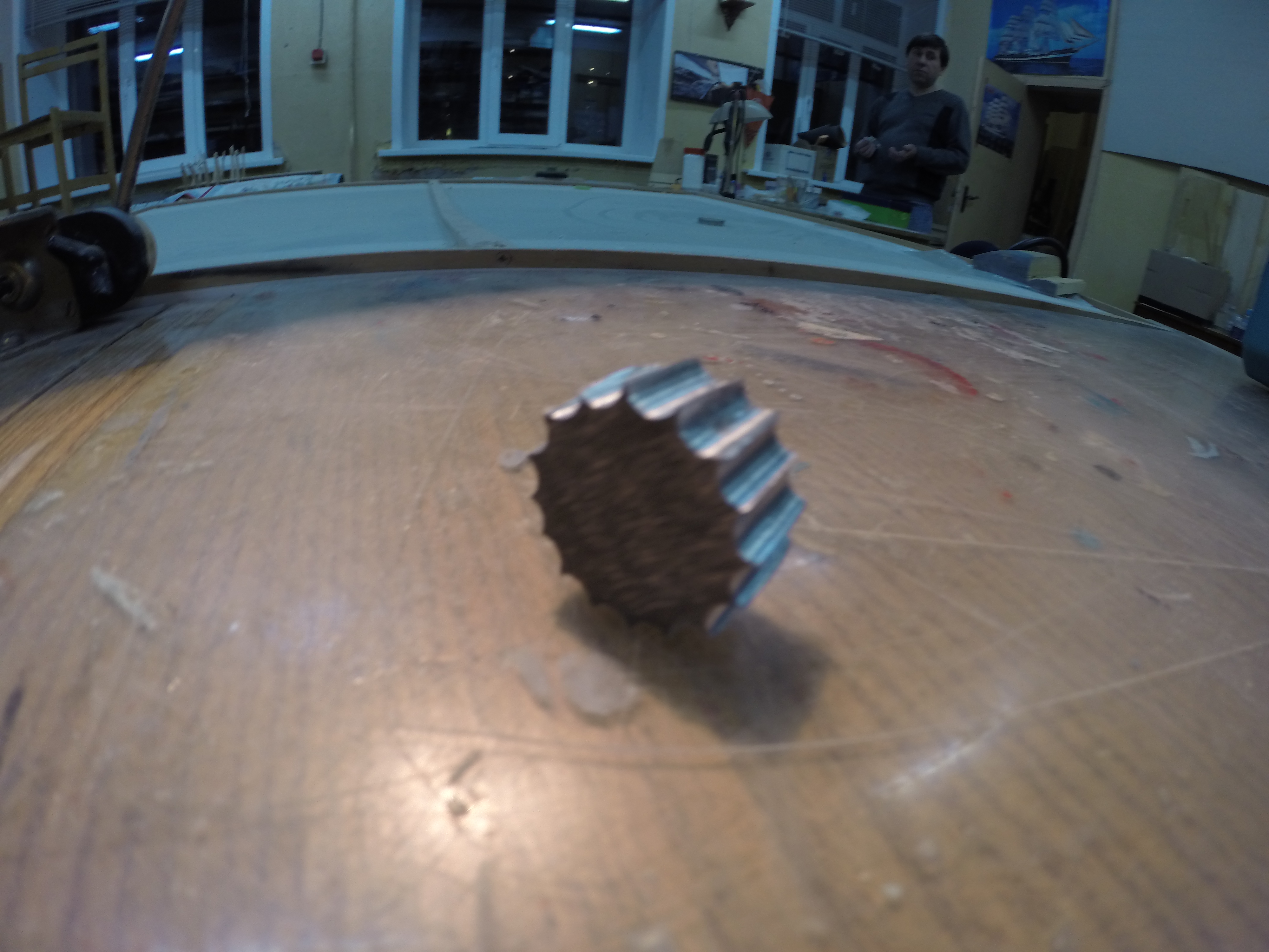

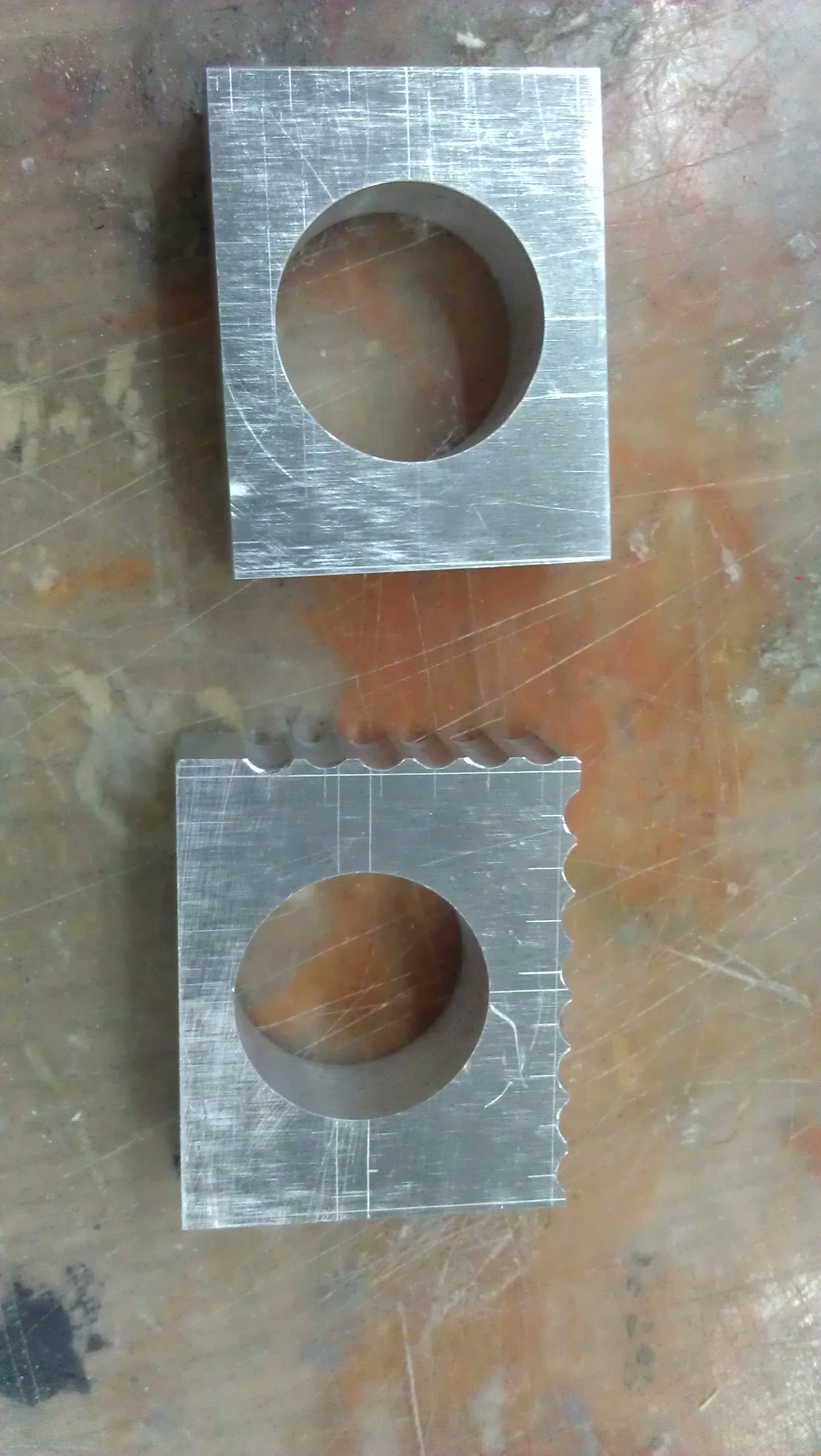

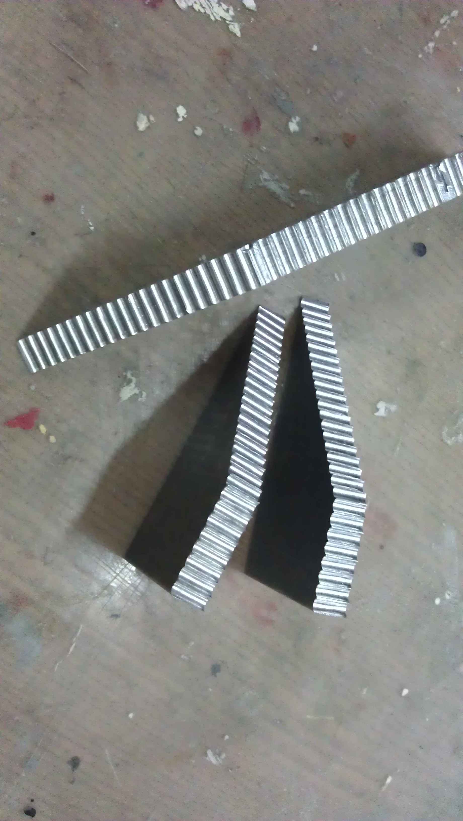

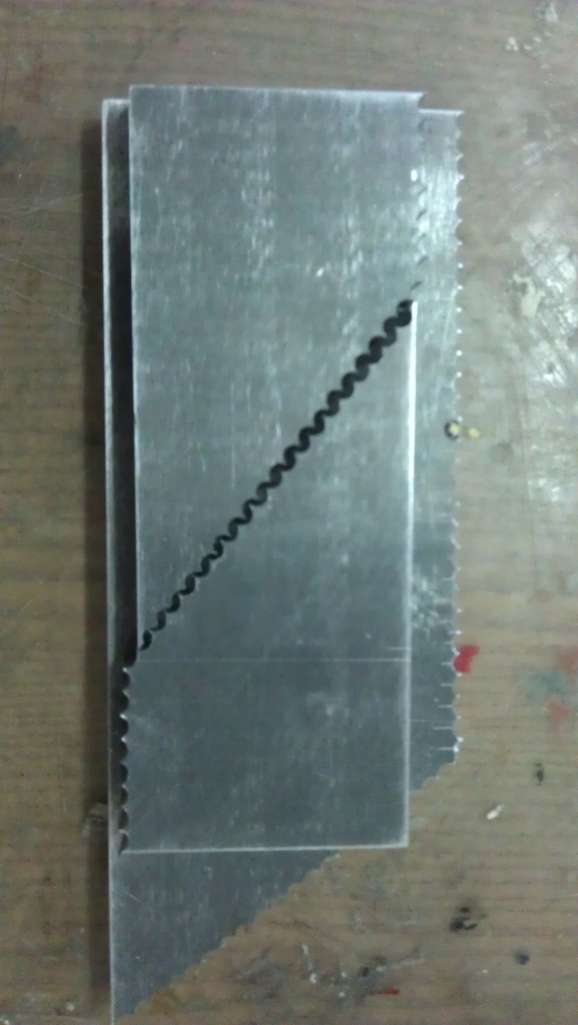

аналогично делалось отверстие под Шаговый двигатель
сувенир после отверстия под шаговик (4566 просмотров) <a class='original' href='./download/file.php?id=72054&mode=view' target=_blank>Загрузить оригинал (3.75 МБ)</a>
ребра плиты (4566 просмотров) <a class='original' href='./download/file.php?id=72053&mode=view' target=_blank>Загрузить оригинал (3.25 МБ)</a>
ребра плиты

вот модель станка в солиде
модель станка (4457 просмотров) <a class='original' href='./download/file.php?id=72059&mode=view' target=_blank>Загрузить оригинал (93.8 КБ)</a>
модель станка
Re: Станок с ЧПУ по ДЮРАЛИ 770х480х220
leventel писал(а):у меня стоит вопрос касаемо юстировки, как собственно все выставить в параллель и перпендикуляр,
Для этого нужны угольник желательно точный https://yandex.kz/images/search?text=%D ... 1%8B%D0%B9, индикатор часового типа https://yandex.kz/images/search?text=%D ... 0%BF%D0%B0 + стойка магнитная https://yandex.kz/images/search?text=%D ... 0%B0%D1%8F
Прикрутил одну рельсу на станину, на каретку ставится магнитная стойка и катая - выставляешь второй рельс чтоб был параллельно.
К рельсу прижимаешь угольник, на портал индикатор и обатывая по угольнику выставляешь портал под 90 град. относительно рельсов.
leventel писал(а): как зафиксировать болтовое соединение, чтоб при резонансе, не по выкручивалось ничего
Локтайт https://yandex.kz/images/search?text=%D ... 0%B9%D1%82

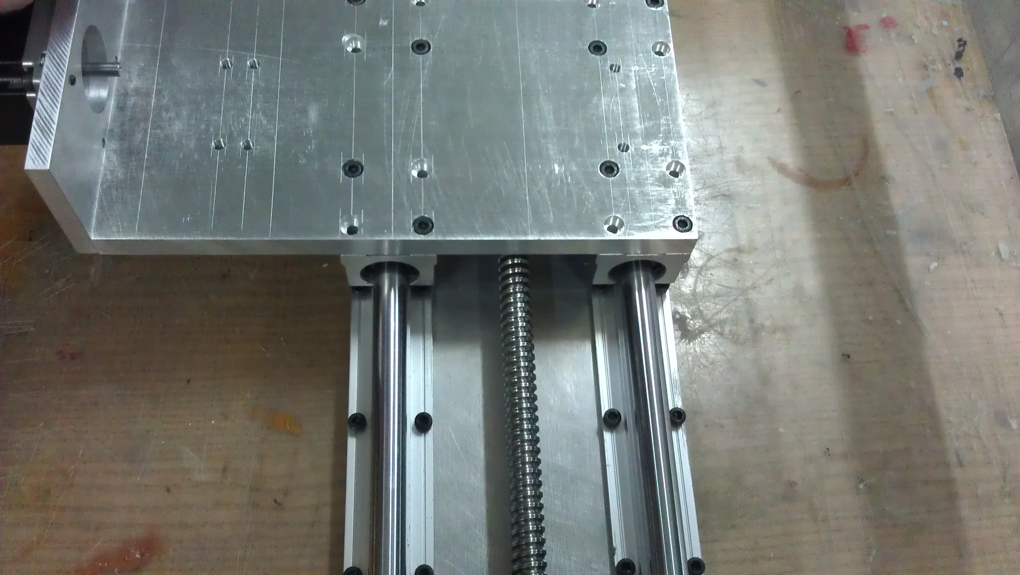

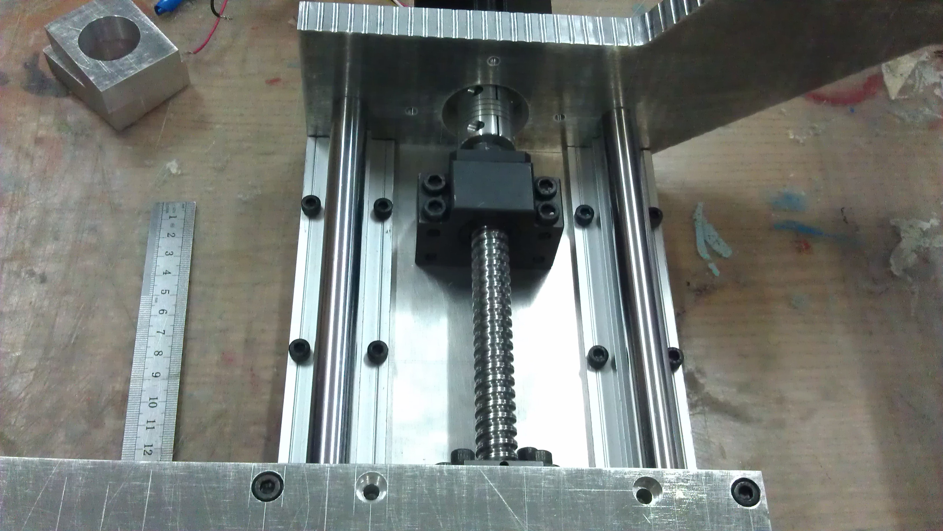

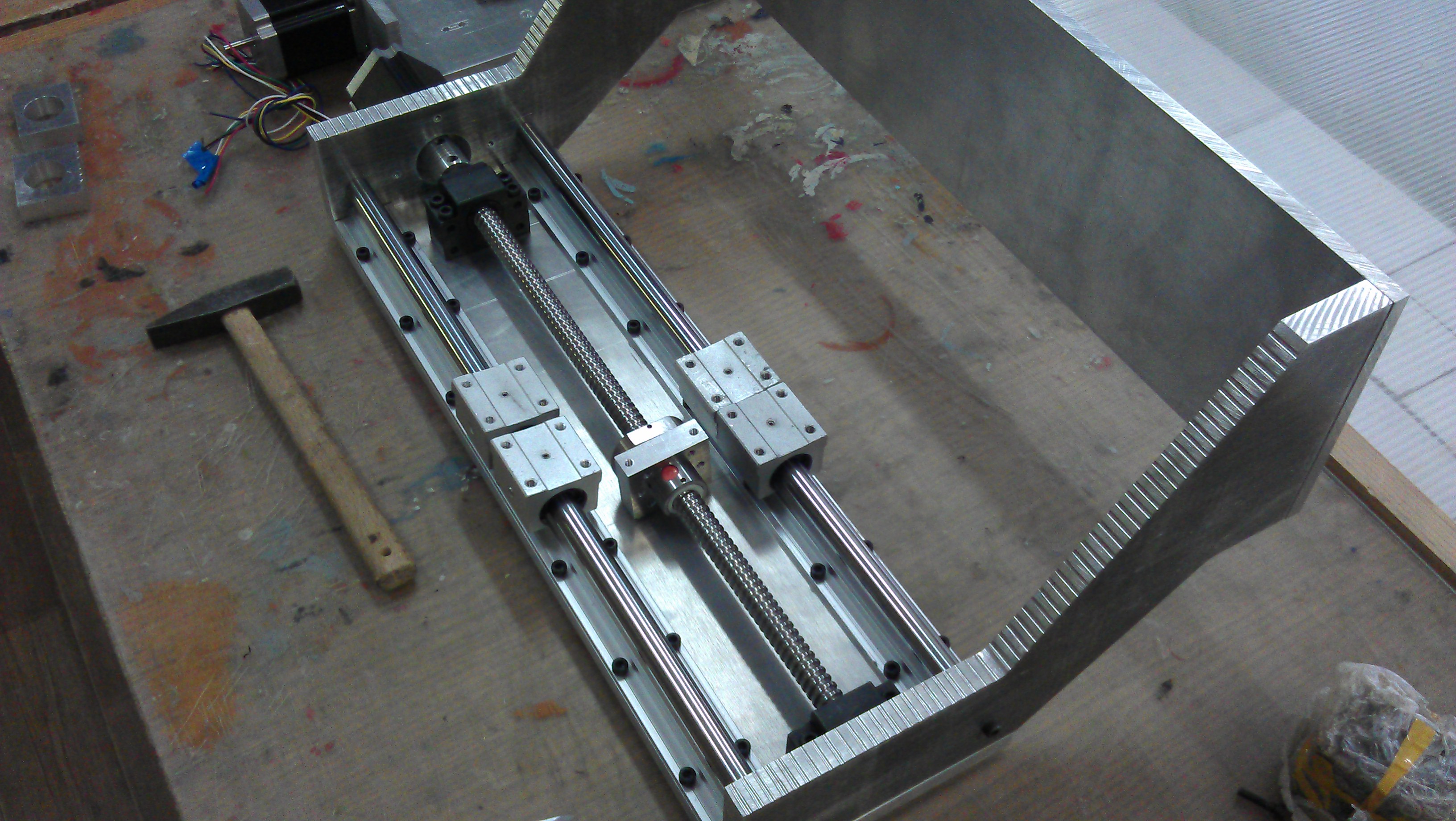

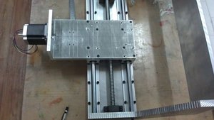

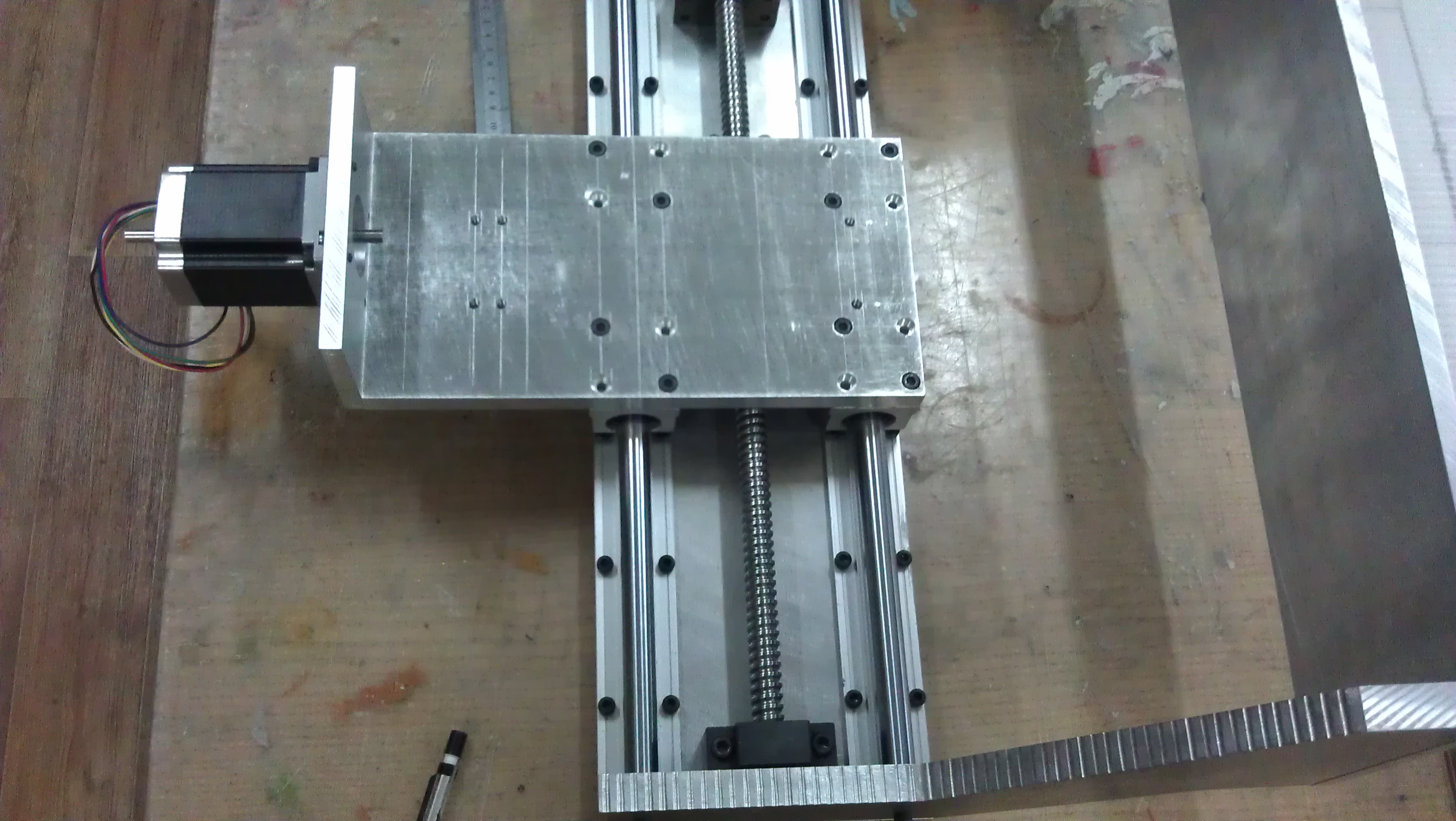

1)на днях установили и собрали ось Y, но после установки ШВП выяснилось что она дугообразная, бьет примерно на 0,5мм, как быть? что делать ума не приложу, кто-нибудь сталкивался с данной проблемой?
IMAG0006.jpg (4178 просмотров) <a class='original' href='./download/file.php?id=73501&mode=view' target=_blank>Загрузить оригинал (1.11 МБ)</a>
IMAG0009.jpg (4178 просмотров) <a class='original' href='./download/file.php?id=73502&mode=view' target=_blank>Загрузить оригинал (909.47 КБ)</a>
IMAG0010.jpg (4178 просмотров) <a class='original' href='./download/file.php?id=73503&mode=view' target=_blank>Загрузить оригинал (922.49 КБ)</a>
IMAG0011.jpg (4178 просмотров) <a class='original' href='./download/file.php?id=73504&mode=view' target=_blank>Загрузить оригинал (993.08 КБ)</a>

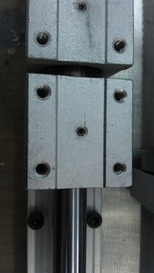

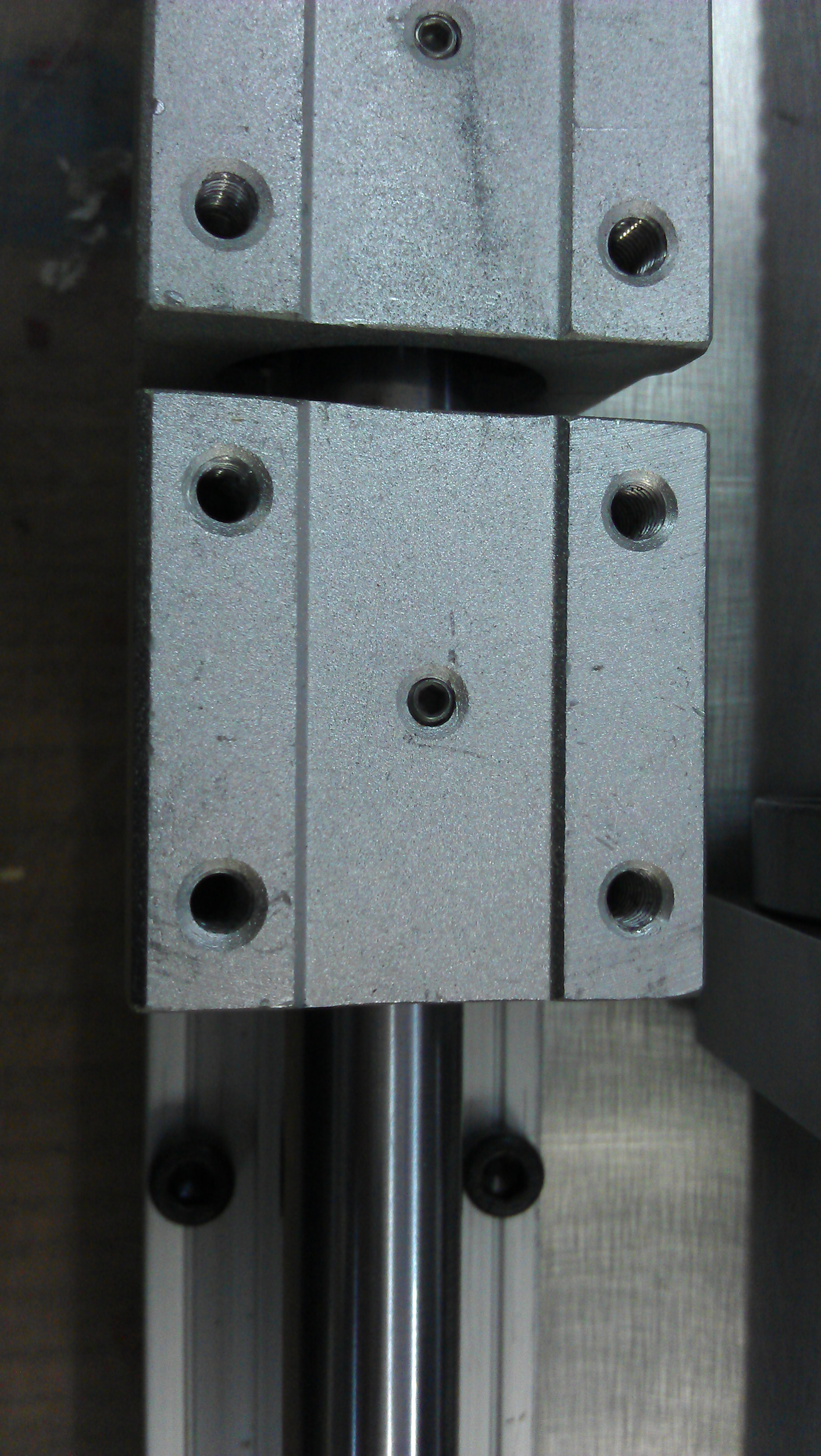

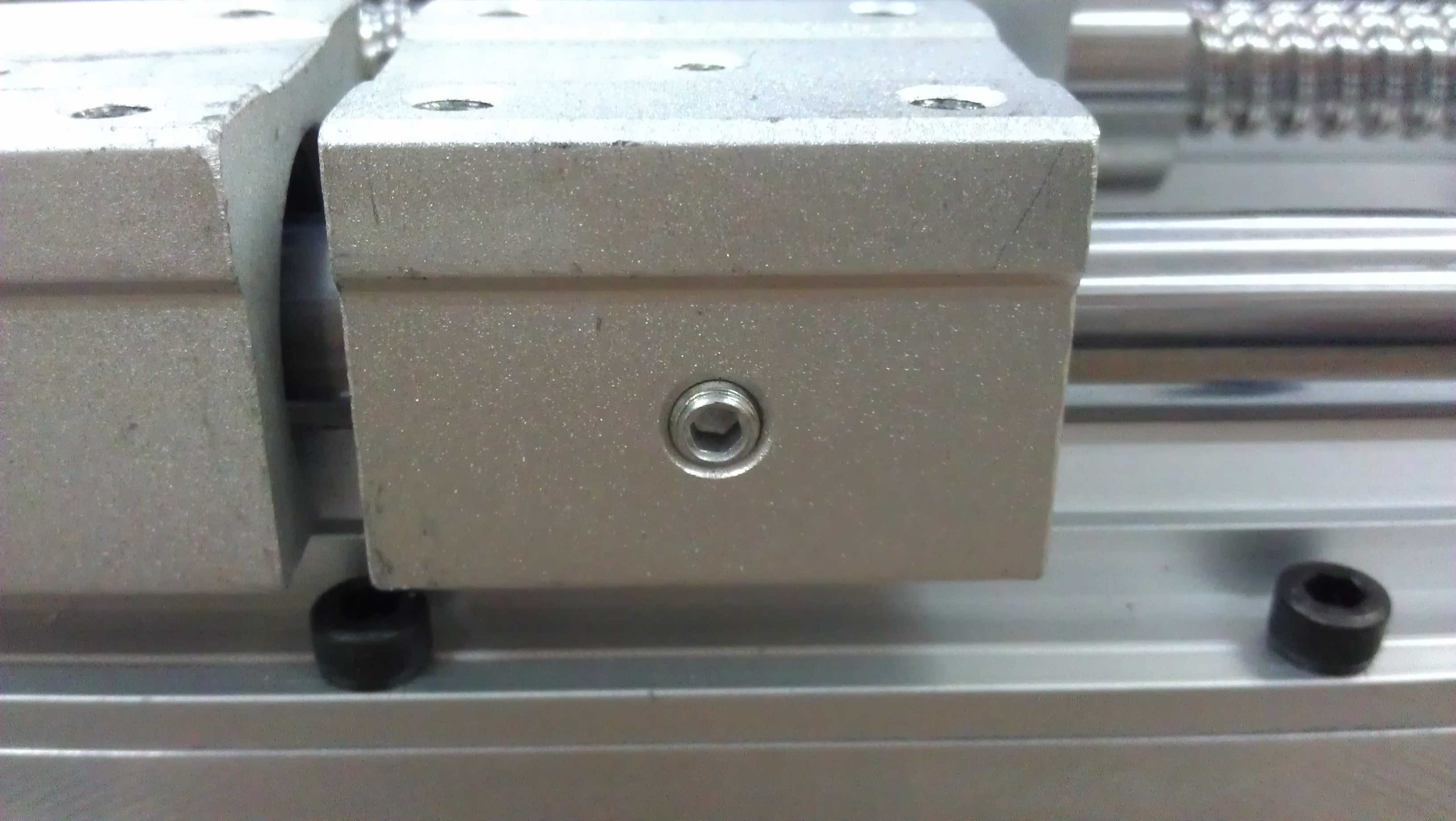

3)для чего эти болтики в каретках направляющих? (я думаю для регулировки преднатяга) и если они для преднатяга, то с каким усилием их надо заворачивать, больше или меньше, ведь должны же быть нормы по усилию, чтобы люфта меньше было и износ не очень большой?
IMAG0004.jpg (4178 просмотров) <a class='original' href='./download/file.php?id=73505&mode=view' target=_blank>Загрузить оригинал (1.11 МБ)</a>
IMAG0005.jpg (4178 просмотров) <a class='original' href='./download/file.php?id=73506&mode=view' target=_blank>Загрузить оригинал (781.24 КБ)</a>
P.S.Выточили из обрезков Д16Т крепление под гайку ШВП) ох и возни же с ней было
IMAG0003.jpg (4178 просмотров) <a class='original' href='./download/file.php?id=73507&mode=view' target=_blank>Загрузить оригинал (858.9 КБ)</a>
IMAG0007.jpg (4178 просмотров) <a class='original' href='./download/file.php?id=73508&mode=view' target=_blank>Загрузить оригинал (760.84 КБ)</a>
IMAG0008.jpg (4178 просмотров) <a class='original' href='./download/file.php?id=73509&mode=view' target=_blank>Загрузить оригинал (829.65 КБ)</a>
leventel
Сообщения: 13
знает кто-что? как вылечить данные болячки, если да, то поделитесь опытом :beer_blow:
leventel
Сообщения: 13
Всем еще раз доброго времени суток. Собрали практически полностью портал + основание станка
Вот видеоотчет, коротко о проделанной работе
