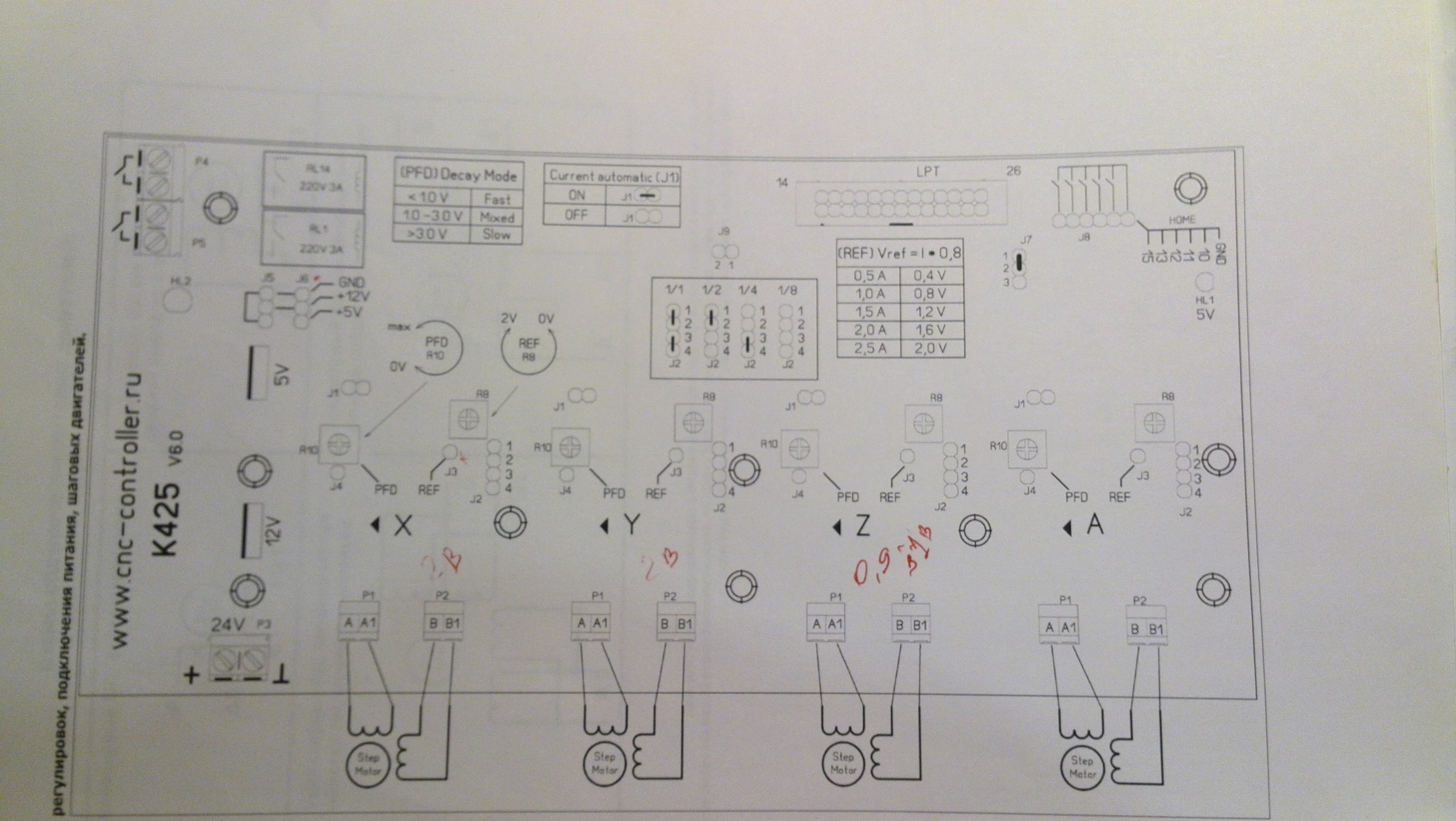

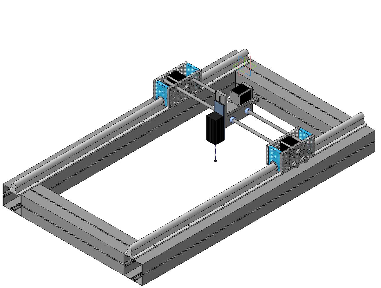

Всем привет. Готовлю проект Лазерного выжигателя 2Вт
Рабочее поле: 840*400
Габариты : 1000*600

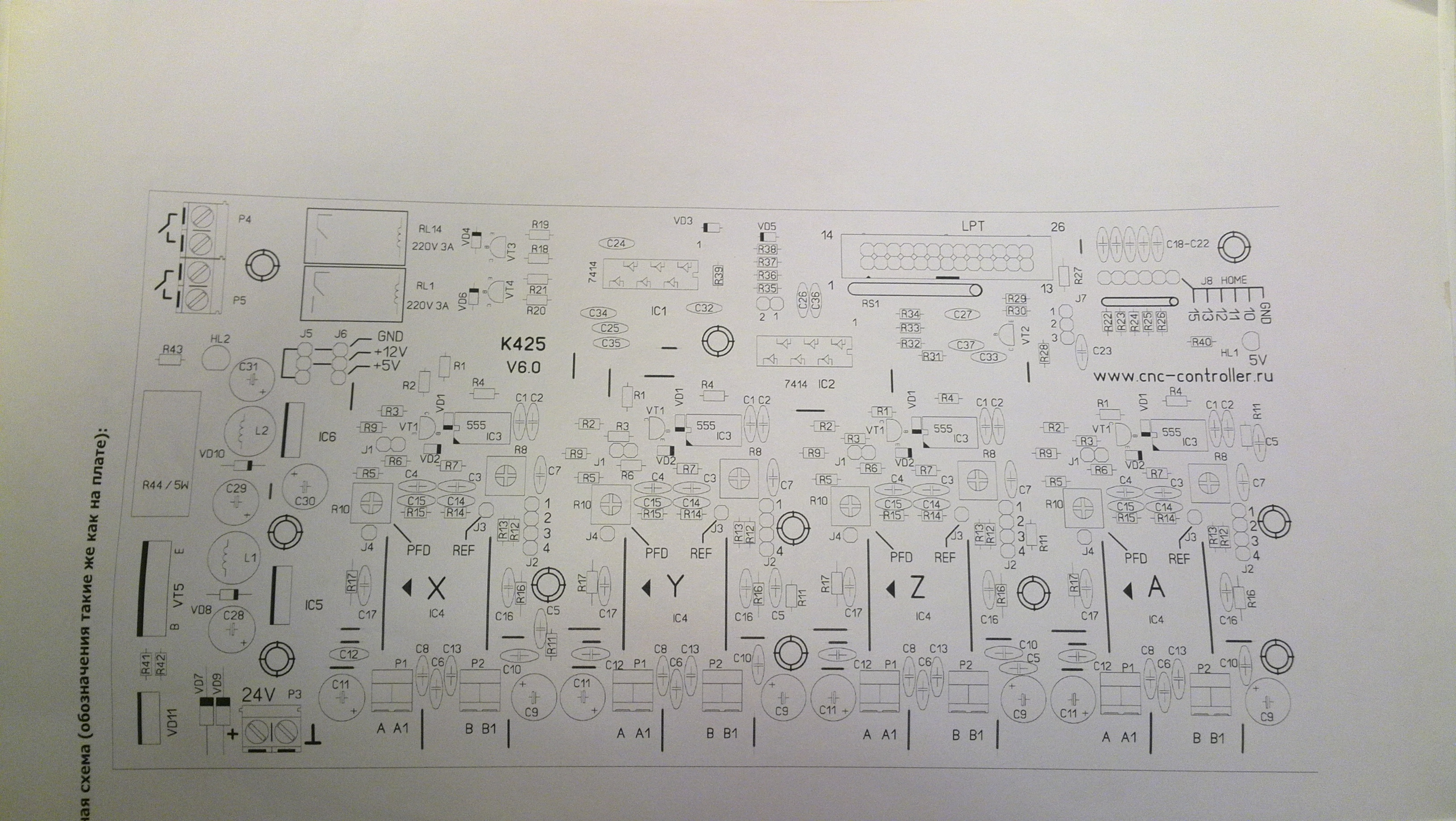

Пока есть вопросы подключения к контроллеру, хочу использовать имеющийся к-425
На контроллере есть 16 выход LTP порта, мне подсказали что можно прописать и повесить на него лазер. Но нужна опторазвязка.
Проект (7126 просмотров) <a class='original' href='./download/file.php?id=71773&mode=view' target=_blank>Загрузить оригинал (125.05 КБ)</a>
Проект

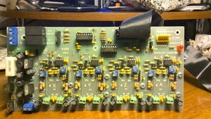

к-425 (7126 просмотров) <a class='original' href='./download/file.php?id=71774&mode=view' target=_blank>Загрузить оригинал (2.63 МБ)</a>
к-425

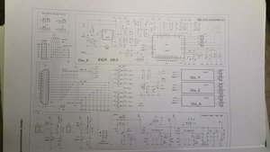

Схема (7126 просмотров) <a class='original' href='./download/file.php?id=71775&mode=view' target=_blank>Загрузить оригинал (2.18 МБ)</a>
Схема
Схема (7126 просмотров) <a class='original' href='./download/file.php?id=71776&mode=view' target=_blank>Загрузить оригинал (2.54 МБ)</a>
Схема
Схема (7126 просмотров) <a class='original' href='./download/file.php?id=71777&mode=view' target=_blank>Загрузить оригинал (2.54 МБ)</a>
Схема

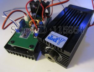

А лазерный модуль какой? Тоже себе хочу.

HTB1PfkuIXXXXXaeXpXXq6xXFXXXL.jpg (7082 просмотра) <a class='original' href='./download/file.php?id=71831&mode=view' target=_blank>Загрузить оригинал (93.71 КБ)</a>

Alex52, у него луч какого диаметра? Тоже присматриваю типа такого или 2,5 Вт винил прожигать на стекле.

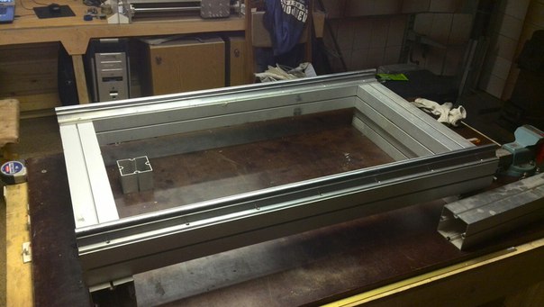

И так комплектующие пришли. Начинаем сборку
0uNJTP44XX0.jpg (6917 просмотров) <a class='original' href='./download/file.php?id=73840&mode=view' target=_blank>Загрузить оригинал (44.42 КБ)</a>
2JRrjLzCdgA.jpg (6917 просмотров) <a class='original' href='./download/file.php?id=73841&mode=view' target=_blank>Загрузить оригинал (44.5 КБ)</a>

Осталось только ремень натянуть ...
k5d1BaMZI40.jpg (6914 просмотров) <a class='original' href='./download/file.php?id=73846&mode=view' target=_blank>Загрузить оригинал (59.8 КБ)</a>
vJbpOGEL9qs (1).jpg (6914 просмотров) <a class='original' href='./download/file.php?id=73847&mode=view' target=_blank>Загрузить оригинал (49.93 КБ)</a>
