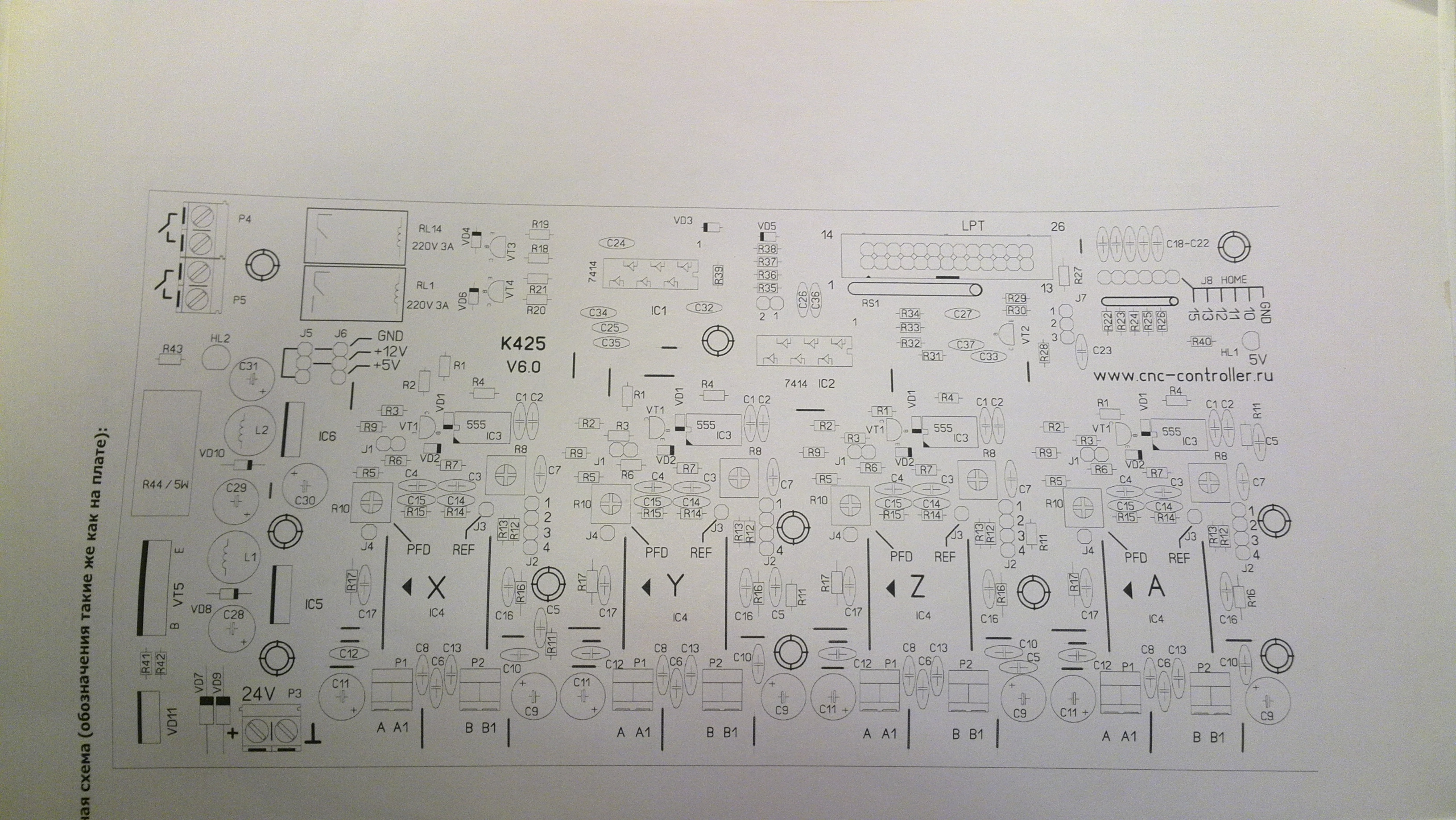

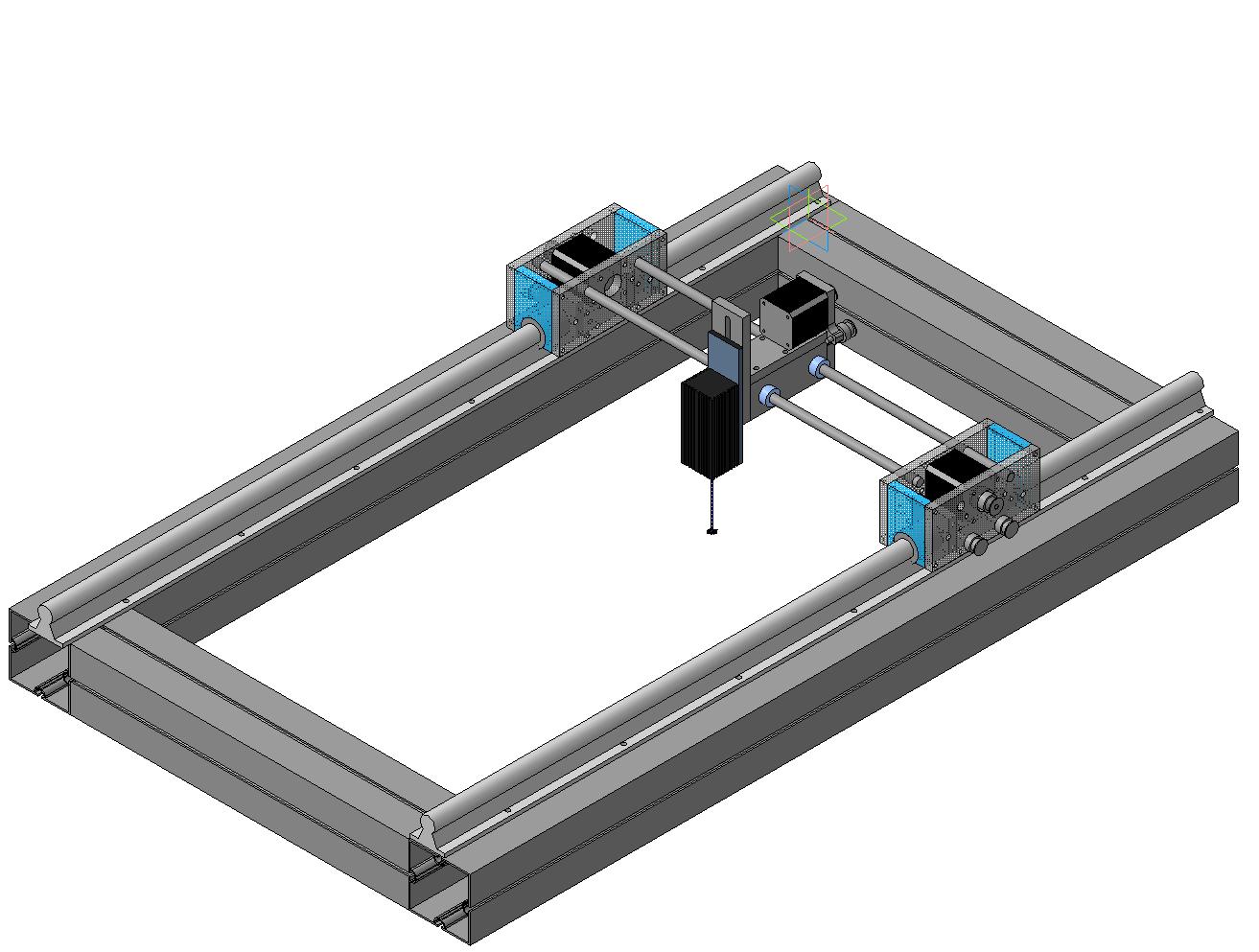

Всем привет. Готовлю проект Лазерного выжигателя 2Вт
Рабочее поле: 840*400
Габариты : 1000*600
Пока есть вопросы подключения к контроллеру, хочу использовать имеющийся к-425
На контроллере есть 16 выход LTP порта, мне подсказали что можно прописать и повесить на него лазер. Но нужна опторазвязка.
Проект (7157 просмотров) <a class='original' href='./download/file.php?id=71773&mode=view' target=_blank>Загрузить оригинал (125.05 КБ)</a>
Проект
к-425 (7157 просмотров) <a class='original' href='./download/file.php?id=71774&mode=view' target=_blank>Загрузить оригинал (2.63 МБ)</a>
к-425
Схема (7157 просмотров) <a class='original' href='./download/file.php?id=71775&mode=view' target=_blank>Загрузить оригинал (2.18 МБ)</a>
Схема
Схема (7157 просмотров) <a class='original' href='./download/file.php?id=71776&mode=view' target=_blank>Загрузить оригинал (2.54 МБ)</a>
Схема
Схема (7157 просмотров) <a class='original' href='./download/file.php?id=71777&mode=view' target=_blank>Загрузить оригинал (2.54 МБ)</a>
Схема

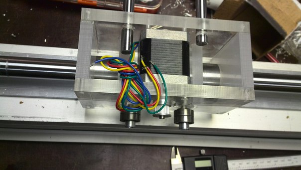

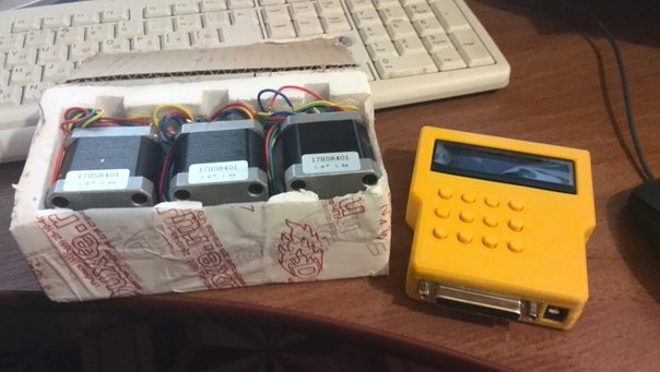

И так комплектующие пришли. Начинаем сборку
0uNJTP44XX0.jpg (6948 просмотров) <a class='original' href='./download/file.php?id=73840&mode=view' target=_blank>Загрузить оригинал (44.42 КБ)</a>
2JRrjLzCdgA.jpg (6948 просмотров) <a class='original' href='./download/file.php?id=73841&mode=view' target=_blank>Загрузить оригинал (44.5 КБ)</a>

Осталось только ремень натянуть ...

Простите за вопрос, но не совсем понятно зачем с собой двигатель возить? Можно же было его поставить сбоку где нибудь и натянуть ремень. Или я чего то недопонимаю в конструкции?
Привезу под заказ запчасти для станков
Alex52
Сообщения: 253
Зарегистрирован: 13 сен 2012, 22:21
Репутация: 68
Откуда: Нижний Новгород
Re: Лазерный выжигатель 2Вт. От проекта к сборке.
Сообщение Alex52 »
Да , думаю стоит на одну из сторон поставить. На тот момент не было ремня достаточной длины, да и ремень тонковат. В принципе для моих задач хватает и такого исполнения.
