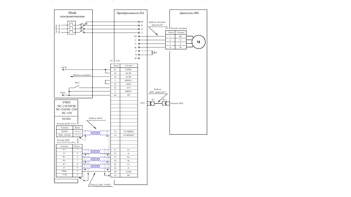

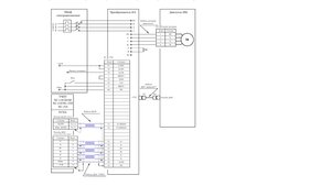

помогите с настройкой 5i20 и 7i33. Нужно подключить аналоговый привод
схема подключения привода (15427 просмотров) <a class='original' href='./download/file.php?id=1768&mode=view' target=_blank>Загрузить оригинал (83.27 КБ)</a>
Подскажите, куда подключать аналоговый вход привода (контакты 13 и 14) к mesa 7i33?
Какую прошивку выбирать к 5i20?

Подключать, в зависимости от способа управления сервой. Что на нее нужно подавать, 0-10В или что-то другое? Но вообще правильно.

вопрос в том где с MESA 7I33TA взять -+10В? рассчитывали что они пришлют подробную инструкцию
Re: mesa 5i20 + 7i33 подключить аналоговый привод
Так есть же инструкция :)
Там на картинке на сколько я понял +-10 это пин drv0 ... 3. а энкодеры это encX encA encB.

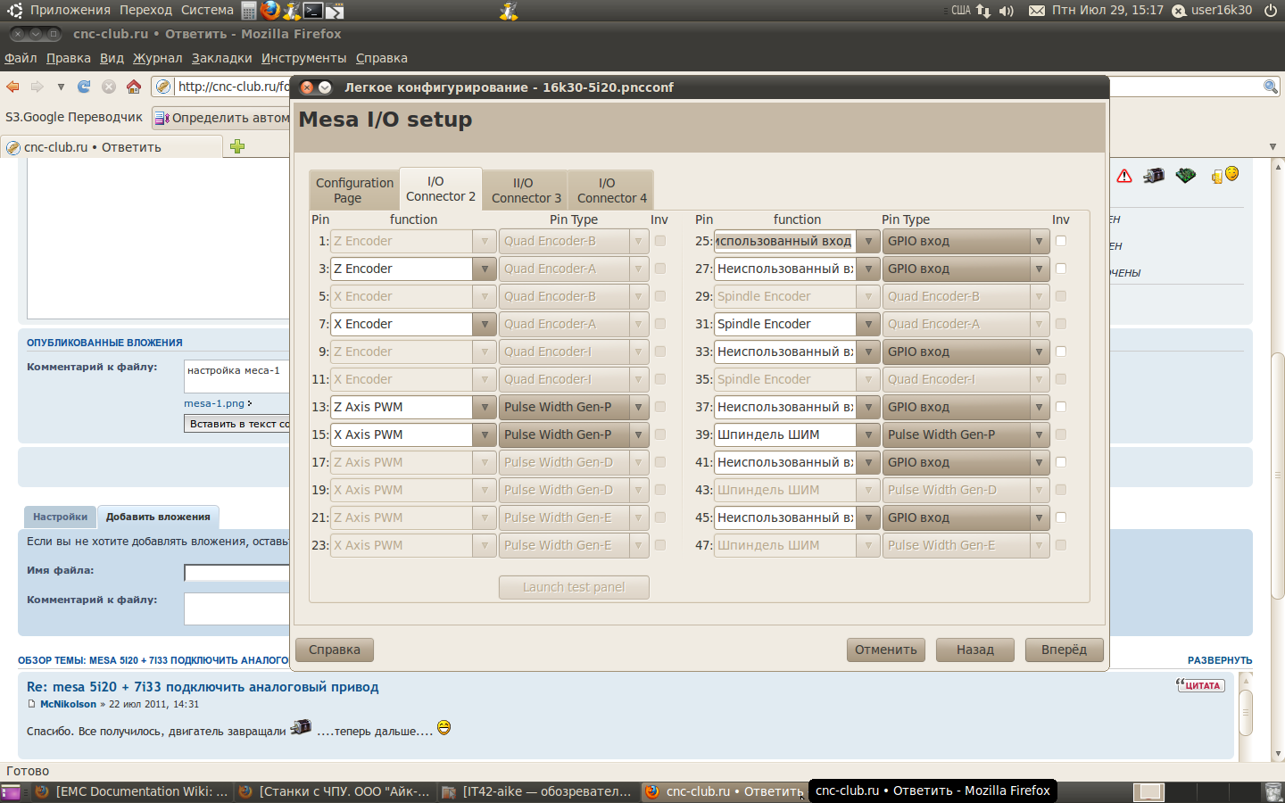

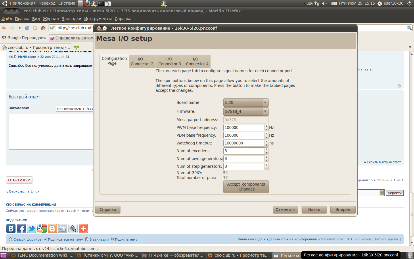

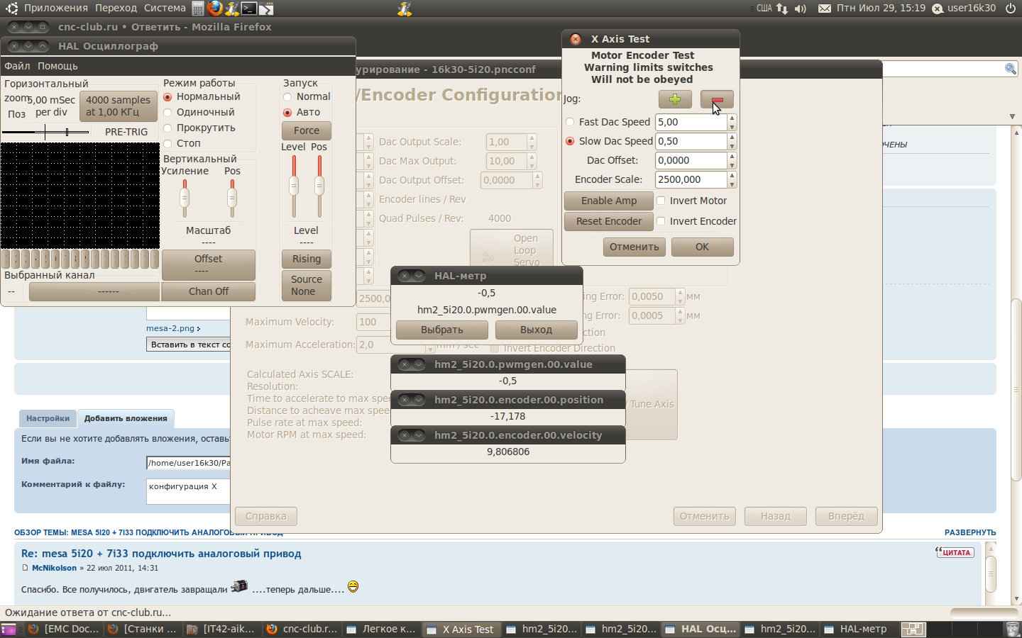

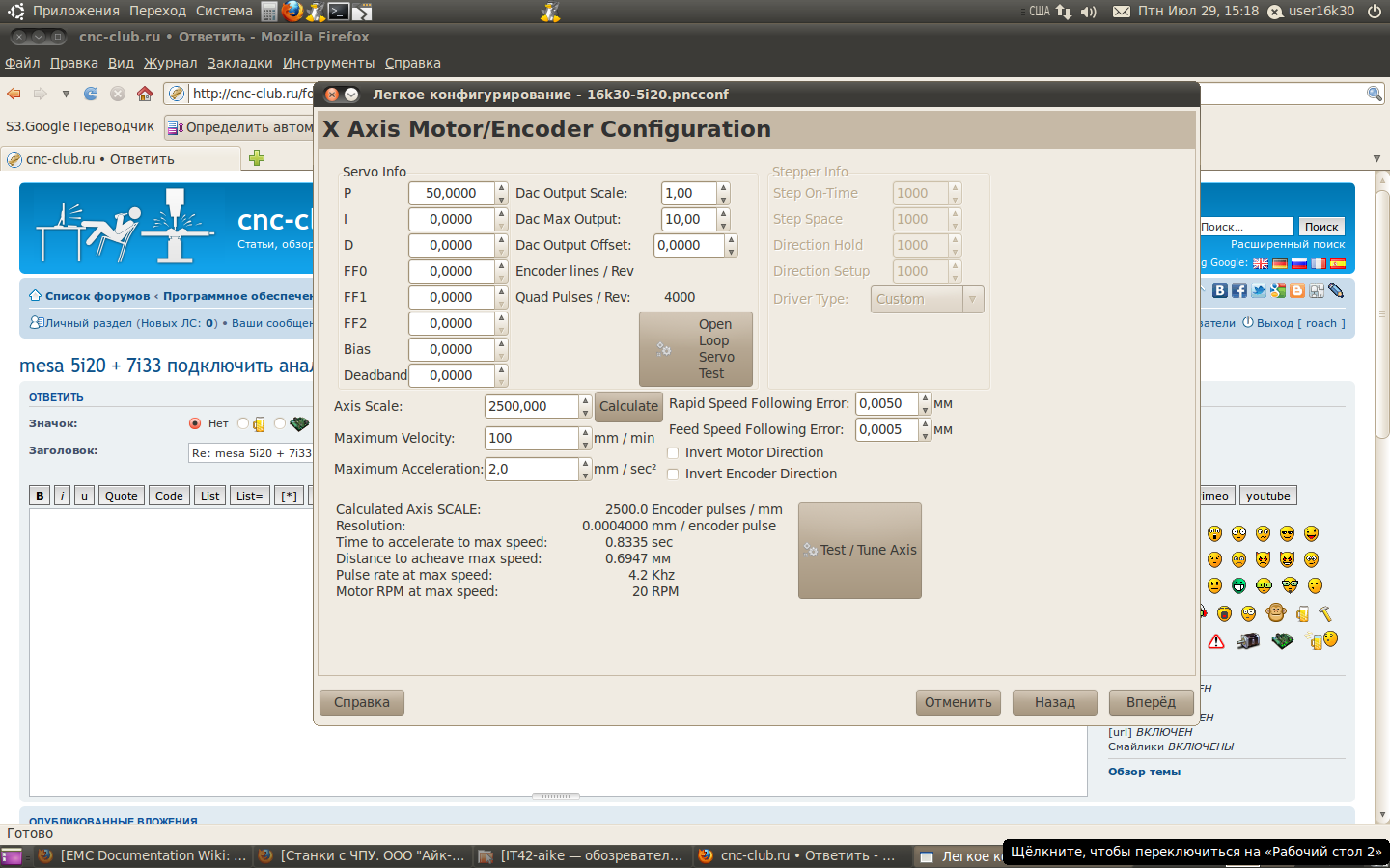

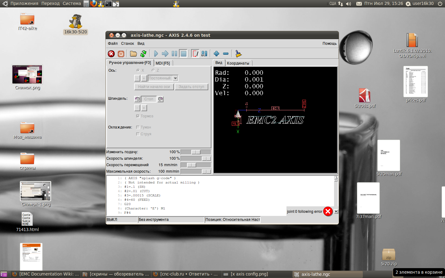

Подключили один привод, настроили через pncconf: в тесте нормально - все крутится замечательно
Но при работе в готовой конфигурации выскакивает ошибка:
join 0 following error
увеличивал
FERROR = 0.005 до 3
MIN_FERROR = 0.0005 и до 3
в ответ двигатель подпрыгивает и снова появляется ошибка join 0 following error.
где копать? как настроить?
настройка меса 5i20 - 1 (15376 просмотров) <a class='original' href='./download/file.php?id=1827&mode=view' target=_blank>Загрузить оригинал (200.48 КБ)</a>
настройка меса 5i20 - 2 (15376 просмотров) <a class='original' href='./download/file.php?id=1828&mode=view' target=_blank>Загрузить оригинал (282.18 КБ)</a>
конфигурация X (15376 просмотров) <a class='original' href='./download/file.php?id=1830&mode=view' target=_blank>Загрузить оригинал (253.78 КБ)</a>
конфигурация X
test X (15376 просмотров) <a class='original' href='./download/file.php?id=1831&mode=view' target=_blank>Загрузить оригинал (274.53 КБ)</a>
test X
roach писал(а):в ответ двигатель подпрыгивает и снова появляется ошибка join 0 following error.
А координата на экране меняется? Энкодер правильно подключен? А если медленно-медленно поехать?
координата меняется. медленно - тоже "подпрыгивает"
в тесте оси такого нет(

вот эти настройки PID не совсем правильные. Они скорее всего приводят к резким скачкам. Если член P большой, то даже не большая ошибка в следовании траектории будет вызывать резкие скачки.
P = 50.0
I = 0.0
D = 0.0
FF0 = 0.0
FF1 = 0.0
FF2 = 0.0
Почитай http://ru.wikipedia.org/wiki/ПИД-регулятор может что-то станет понятнее...
Как у тебя с английским?
В pncconf есть утилита для тестирования настроек PID. Я ни разу ей не пользовался, т.к. ни разу не настраивал сервы. Можешь сделать скриншот?

но от прыжка двигателя избавился поменяв знак OUTPUT_SCALE, сделал = -1, вот тут про это написано http://wiki.linuxcnc.org/cgi-bin/emcinf ... Amplifiers
теперь крутится, но странно, вал крутится с определенным шагом, как секундная стрелка часов.

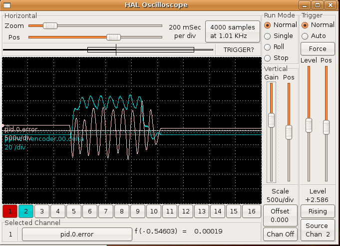

Может у тебя такая ситуация?
Here is what happens when you have too much P gain and not enough damping with the D term.
oscill.png (15330 просмотров) <a class='original' href='./download/file.php?id=1876&mode=view' target=_blank>Загрузить оригинал (46.75 КБ)</a>
