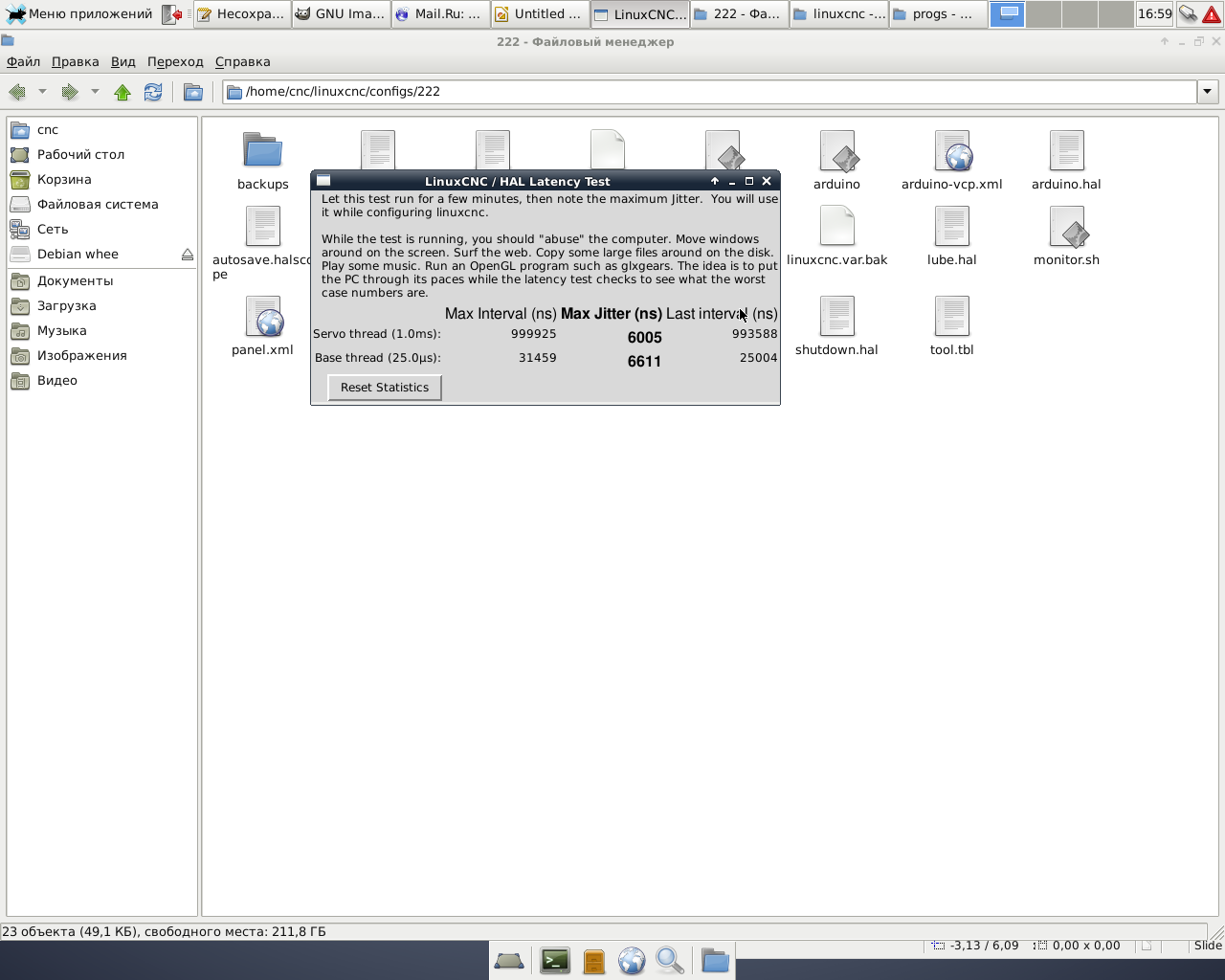

Re: 5i25 + 7i77 Getting Unexpected Realtime Delay
Говорит большие задержки. Ты latency-test запускал?
Какие результаты?
Techno
Сообщения: 59
Зарегистрирован: 07 сен 2011, 23:38
Репутация: 4
Сообщение Techno »
Как то не очень =(
7y.png (1876 просмотров) <a class='original' href='./download/file.php?id=71183&mode=view' target=_blank>Загрузить оригинал (276.17 КБ)</a>

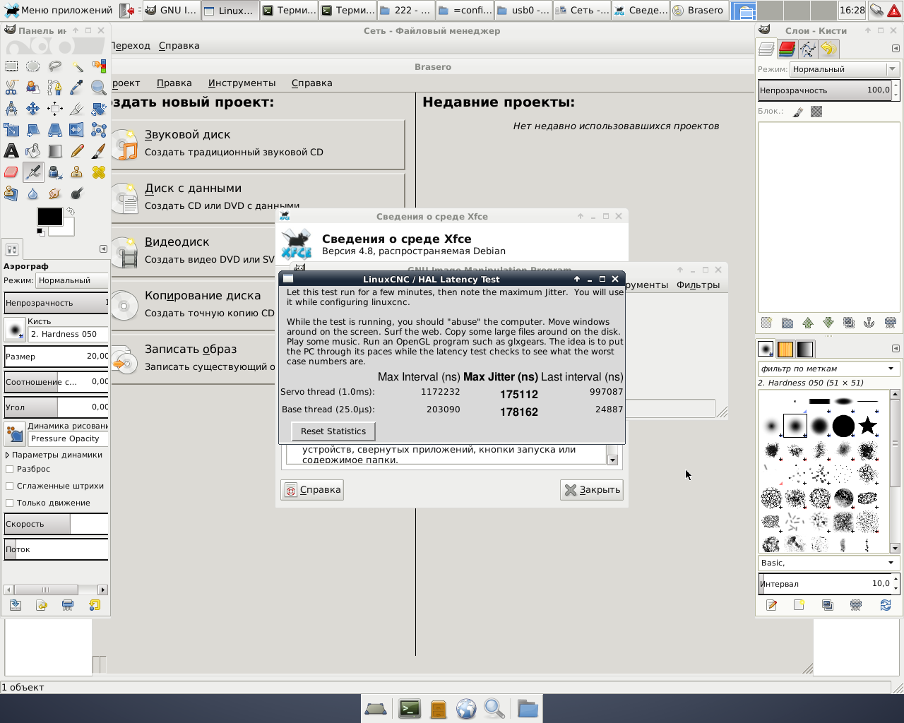

А какая конфигурация компа?
Сообщение Techno »
атлон 5000+ 1,5гб оперы, видео встроенное. Поставил видик gforce 7600
Сообщение PKM »
Techno писал(а):атлон 5000+ 1,5гб оперы, видео встроенное. Поставил видик gforce 7600
Круто. Но надо погонять тест несколько часов, при этом воспроизводить ролики с ютуба, крутить пяток окон glxgears и вообще загружать комп по полной.
