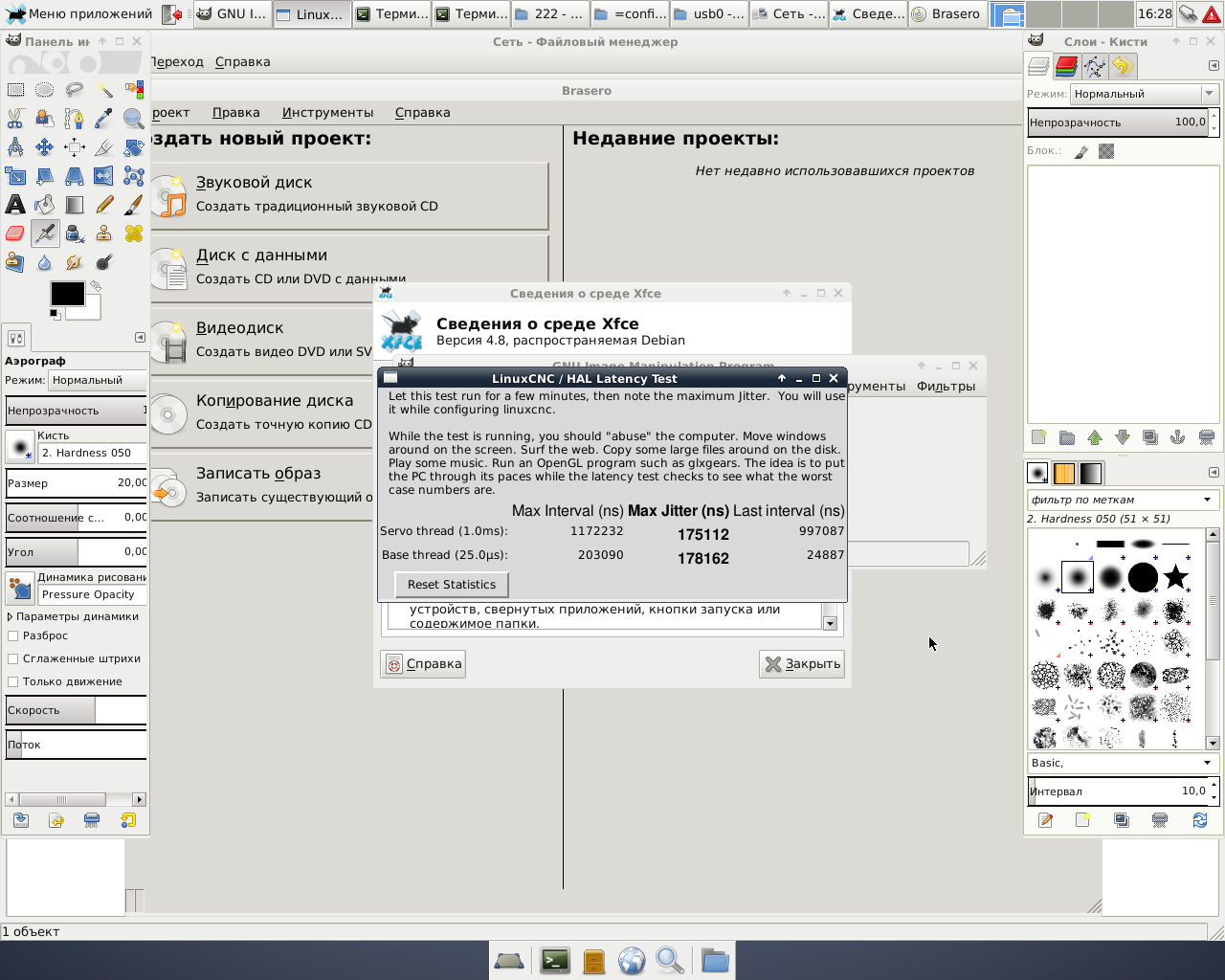

Re: 5i25 + 7i77 Getting Unexpected Realtime Delay
Сообщение Techno »
Как то не очень =(
7y.png (1886 просмотров) <a class='original' href='./download/file.php?id=71183&mode=view' target=_blank>Загрузить оригинал (276.17 КБ)</a>
А какая конфигурация компа?

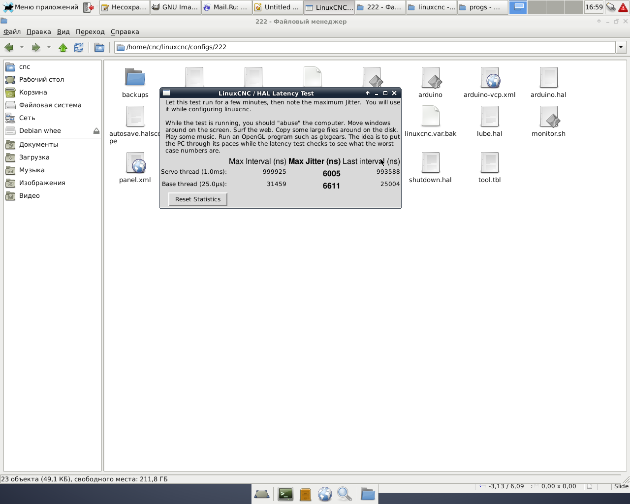

Сообщение Techno »
атлон 5000+ 1,5гб оперы, видео встроенное. Поставил видик gforce 7600
1.png (1880 просмотров) <a class='original' href='./download/file.php?id=71188&mode=view' target=_blank>Загрузить оригинал (141.23 КБ)</a>
Сообщение PKM »
Techno писал(а):атлон 5000+ 1,5гб оперы, видео встроенное. Поставил видик gforce 7600
Круто. Но надо погонять тест несколько часов, при этом воспроизводить ролики с ютуба, крутить пяток окон glxgears и вообще загружать комп по полной.
