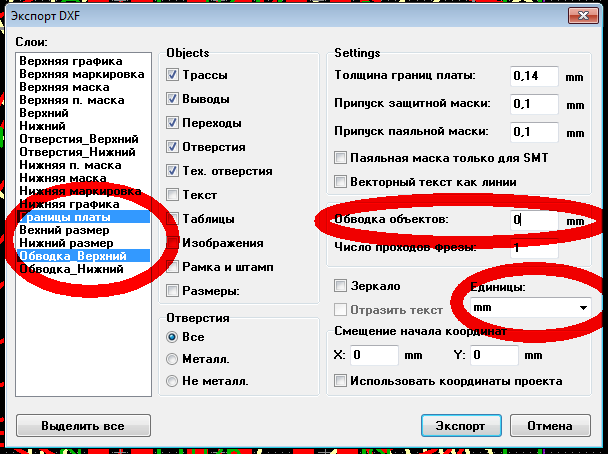

1) Имеем плату в DipTrace.
2) Выгружаем дорожки в векторном формате DXF.
Для этого идём Файл - Экспорт - DXF. Теперь, нам надо выделить слои (с шифтом) ОБВОДКА_ВЕРХНИЙ и ГРАНИЦЫ ПЛАТЫ
В поле ОБВОДКА ОБЪЕКТОВ поставить 0! Это нам даст дорожки ровно той ширины, какие они и есть. И единицы измерения выставить в миллиметры.
А налогично делаем файл DXF для сверловки. Теперь выделяем слои ОТВЕРСТИЯ_ВЕРХНИЙ и ГРАНИЦЫ ПЛАТЫ
Аналогично выгружаем нижний слой, только не забываем поставить галочку ЗЕРКАЛЬНО.

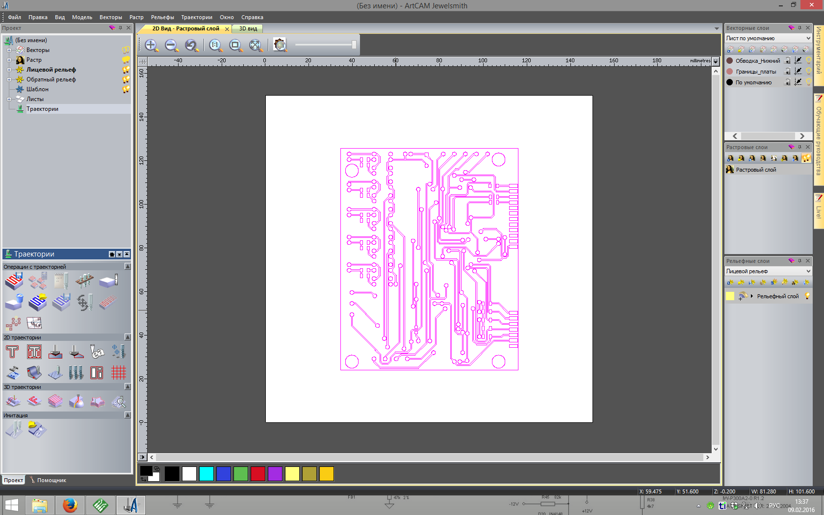

3) Строим траекторию обработки.
Для этого, открываем ArtCAM, идём Файл - Открыть и открываем верхний слой. Смотрим, верны ли размеры и стоят ли миллиметры в единицах измерений. Жмём ОК.
Тут ставим всё, как на картиночкеи жмём ОК. Видим следующую картину:
Теперь надо замкнуть и объеденить векторы. Для этого просто жмём Ctrl+A, так мы выделим всё, и с зажатым Shift снимаем выделение с границы платы.
Далее, идём в Векторы-Замкнуть вектор - Кривой. А потом Векторы - Комбинирование векторов - Объединение.
Всё, с векторами покончено.

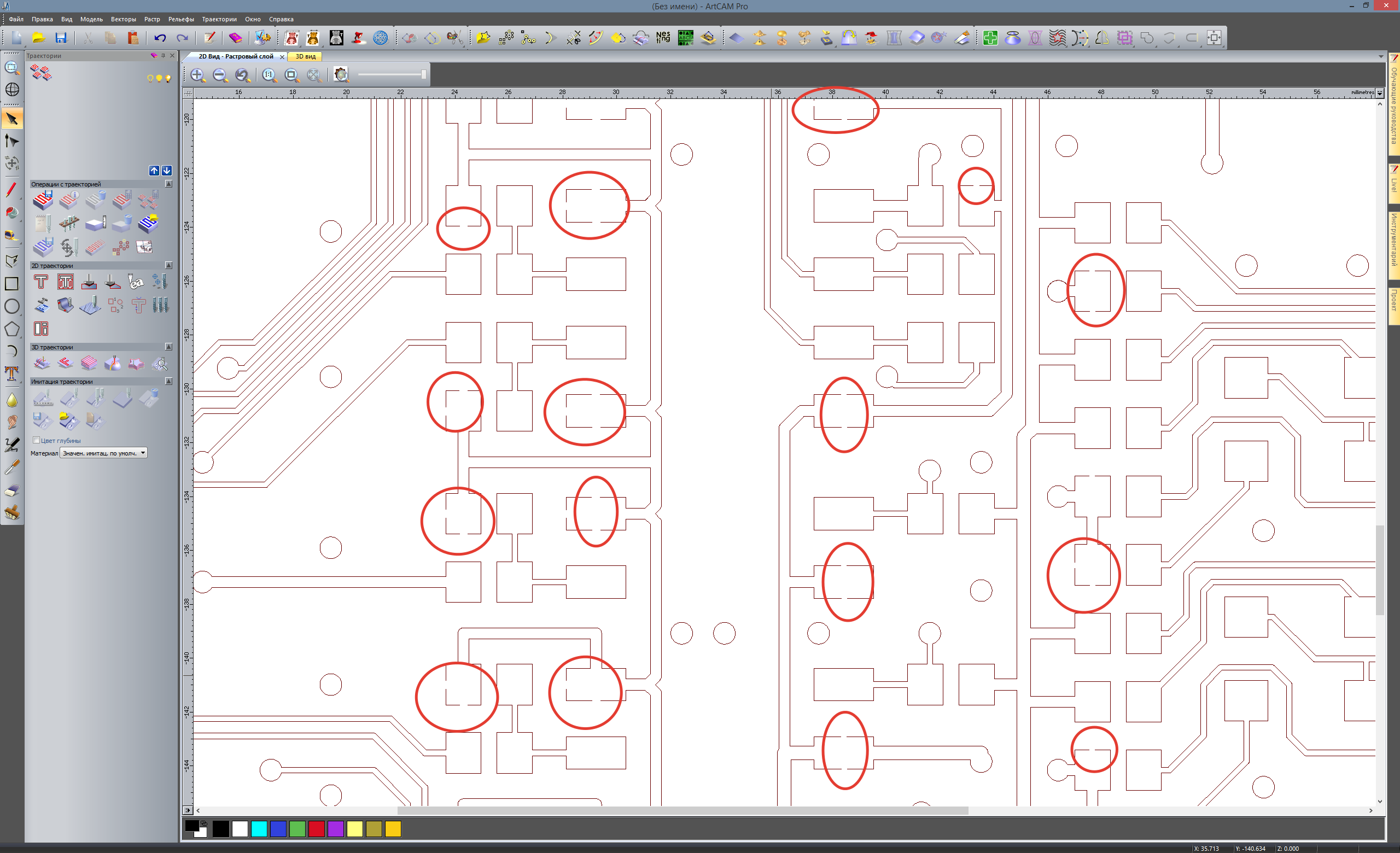

Elessar писал(а):Значится, рядом есть подобная тема, но тот господин уж как-то всё сложно делает. Можно ведь намного проще.

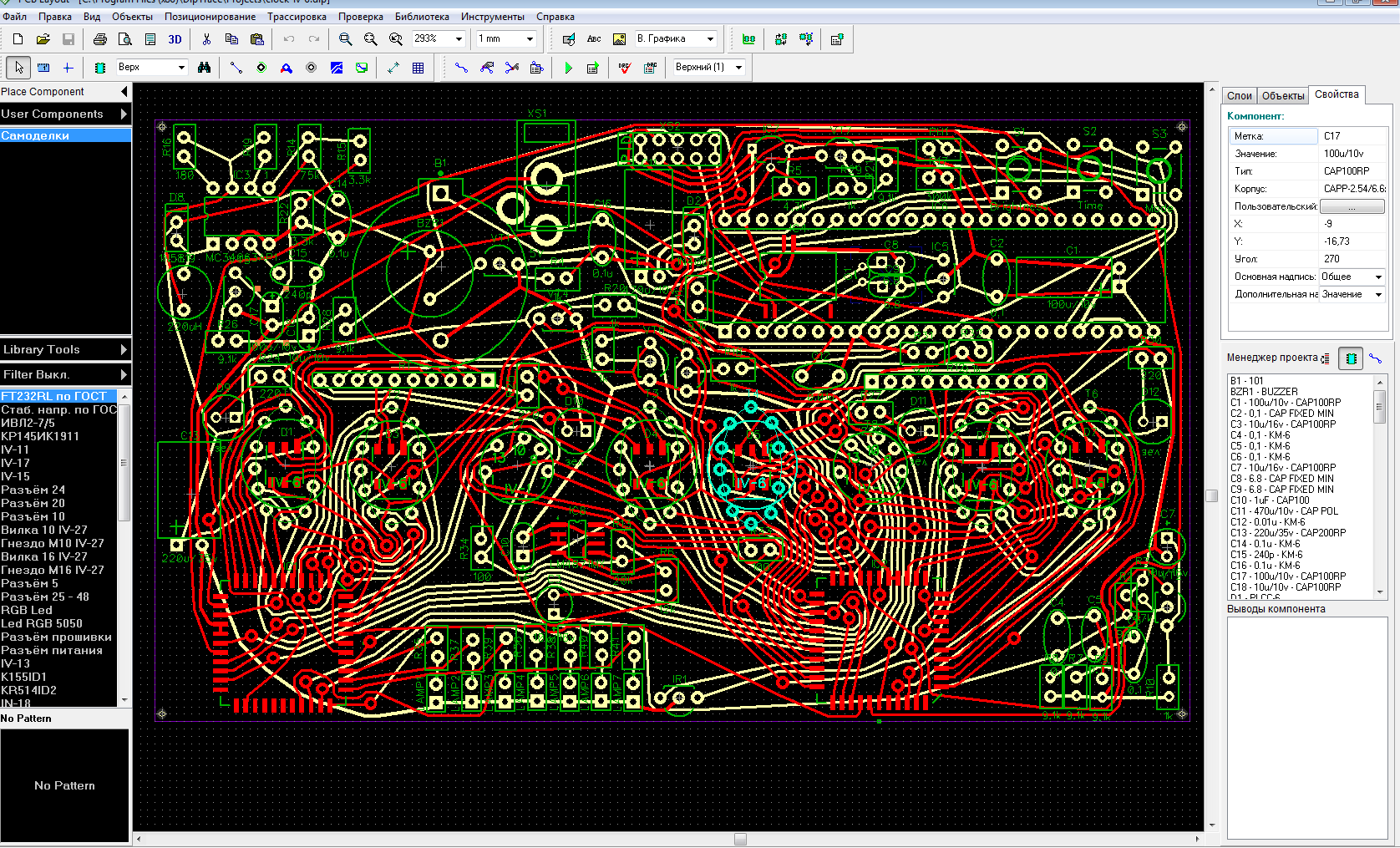

Попробовал.
Интересно. Не обращал внимание, что в DipTrace можно экспортировать обводку проводников.
Но! заливку то он не экспортирует!
В итоге получилось много косяков.
2016-02-09 14-53-45 Скриншот экрана.png (17616 просмотров) <a class='original' href='./download/file.php?id=71370&mode=view' target=_blank>Загрузить оригинал (324.41 КБ)</a>
Для простых плат в DipTrace - действительно удобно. Может быть когда-то и пригодится.

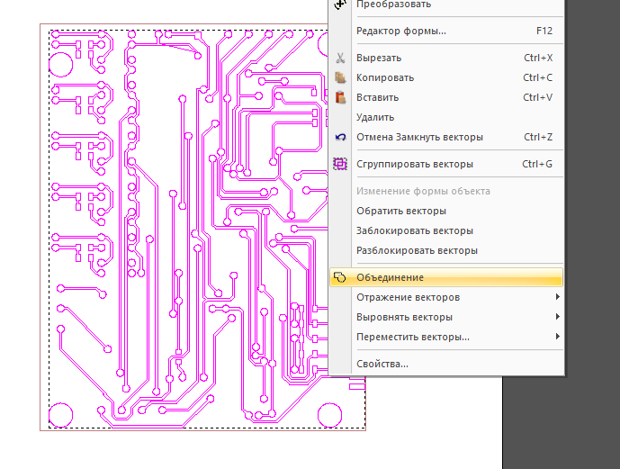

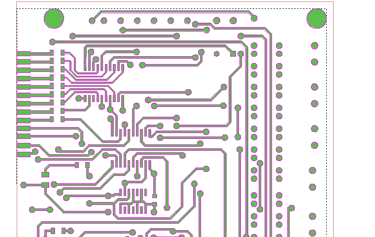

Михаил а каким вы пользуетесь софтом ? Я тоже использую DipTrace . Проблемы описанные вами не замечал. Автор только почему-то не использует более удобную траекторию -гравировку. Она делает сама доработку учитывая те инструменты ,которые вы ей указали.
Делаю обычно так:

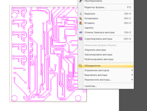

1) Загружаю обводку векторов из DXF
Скриншот 2016-02-09 13.37.31.png (17585 просмотров) <a class='original' href='./download/file.php?id=71376&mode=view' target=_blank>Загрузить оригинал (172.55 КБ)</a>

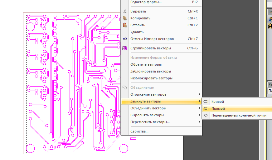

2) Делаю замыкание
Скриншот 2016-02-09 13.37.50.png (17585 просмотров) <a class='original' href='./download/file.php?id=71377&mode=view' target=_blank>Загрузить оригинал (48.87 КБ)</a>
3)Сразу жму обьединение
Скриншот 2016-02-09 13.47.34.png (17585 просмотров) <a class='original' href='./download/file.php?id=71378&mode=view' target=_blank>Загрузить оригинал (39.37 КБ)</a>
4)Вектора без (границы платы) групирую

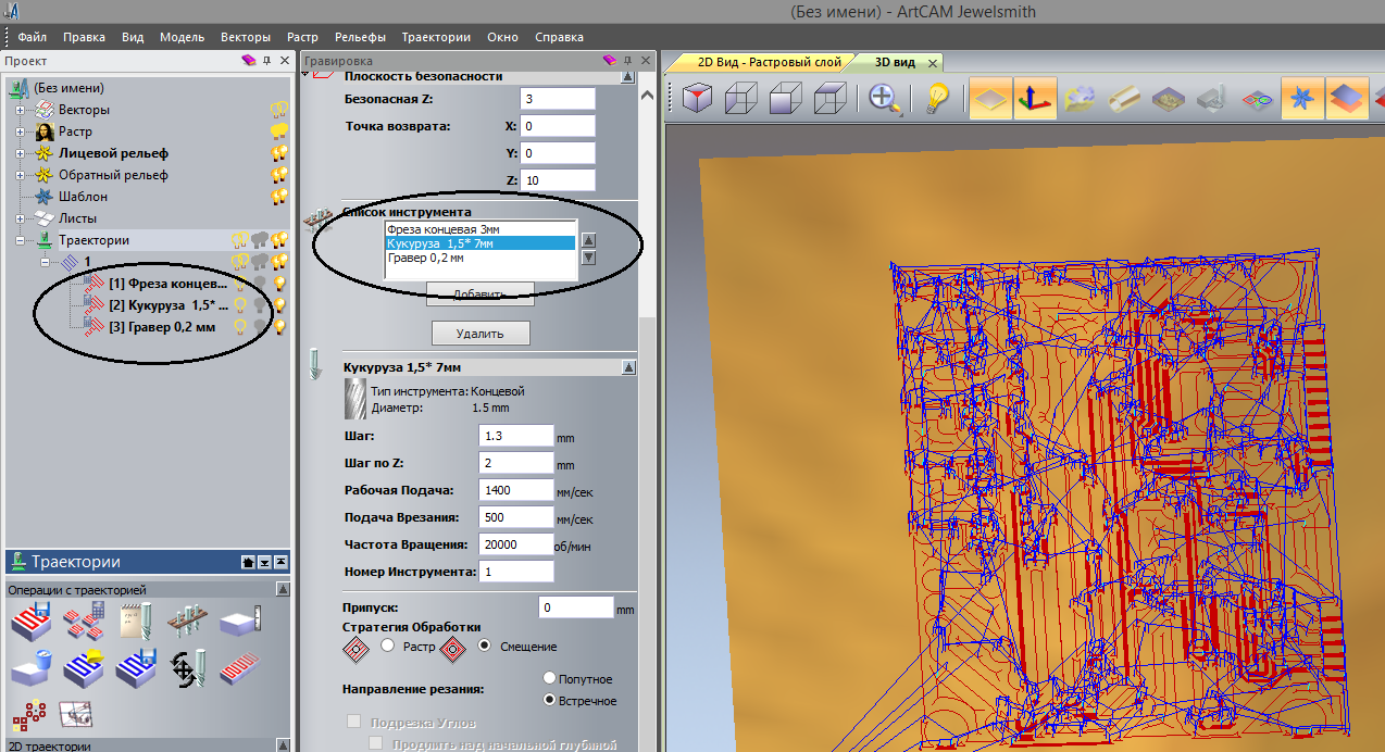

5)Выбираю ВСЕ вектора с границей и выбираю Гравировку в 2D
в ней настраиваю глубину реза и выбираю инструменты
Скриншот 2016-02-09 13.51.06.png (17585 просмотров) <a class='original' href='./download/file.php?id=71379&mode=view' target=_blank>Загрузить оригинал (393.29 КБ)</a>
6) Запускаю расчет и получаю траектории для каждого инструмента. Все можно резать.
Все области между проводниками будут убраны.
Каждый последующий инструмент дорабатывает места ,куда не долез предыдущий.

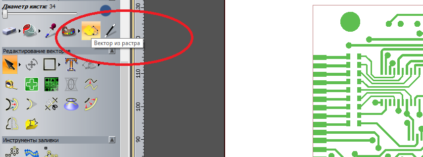

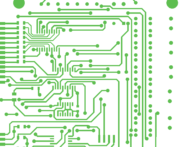

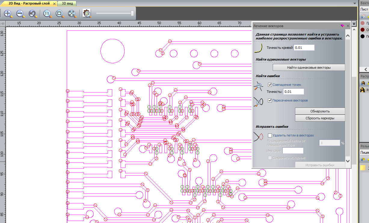

Кстати, хоть и редко но бывает ,что DipTrace создает обводку дорожек векторами с кучей наложений. Решение занимает несколько кликов мышкой.Но Распишу решение подробно-может кому пригодиться...
Итак получили кучу векторов с самопересечением,открытых и д.т. :
куча ошибок векторов (17528 просмотров) <a class='original' href='./download/file.php?id=71811&mode=view' target=_blank>Загрузить оригинал (109.88 КБ)</a>

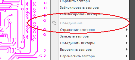

При этом обьединить их для коректной гравировки не получается
недает обьеденить (17528 просмотров) <a class='original' href='./download/file.php?id=71812&mode=view' target=_blank>Загрузить оригинал (12.42 КБ)</a>
недает обьеденить

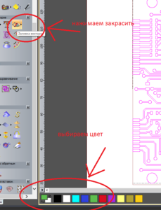

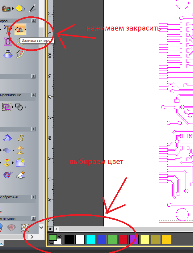

Выделяем вектора дорожек, выбираем любой цвет и закрашиваем
закрасим вектора (17528 просмотров) <a class='original' href='./download/file.php?id=71813&mode=view' target=_blank>Загрузить оригинал (63.92 КБ)</a>
закрасим вектора
Получаем такую картину
такая картина (17528 просмотров) <a class='original' href='./download/file.php?id=71814&mode=view' target=_blank>Загрузить оригинал (24.59 КБ)</a>
такая картина

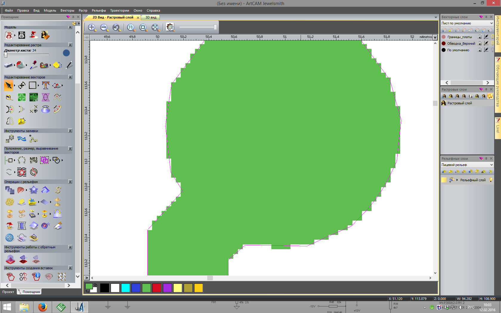

Выделяем и удаляем вектора.Остается растровое изображение
растр без вектора (17528 просмотров) <a class='original' href='./download/file.php?id=71815&mode=view' target=_blank>Загрузить оригинал (17.23 КБ)</a>
растр без вектора

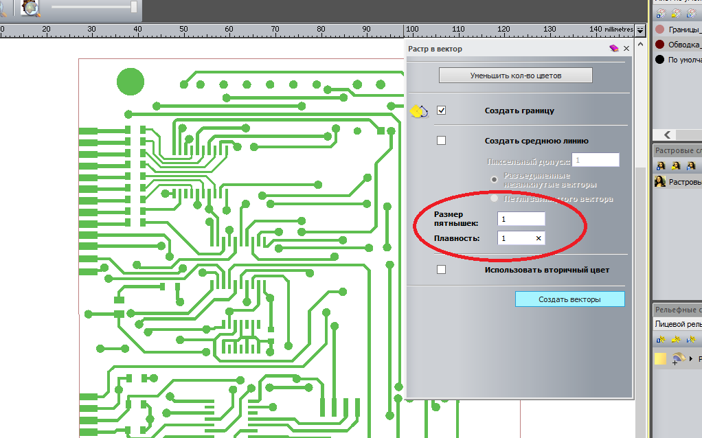

Создаем вектор из растра нажав тут
Скриншот 2016-02-12 10.02.59.png (17528 просмотров) <a class='original' href='./download/file.php?id=71816&mode=view' target=_blank>Загрузить оригинал (63.58 КБ)</a>
В настройках ставим так,чтоб не сильно сглаживал
Скриншот 2016-02-12 10.03.11.png (17528 просмотров) <a class='original' href='./download/file.php?id=71817&mode=view' target=_blank>Загрузить оригинал (74.87 КБ)</a>

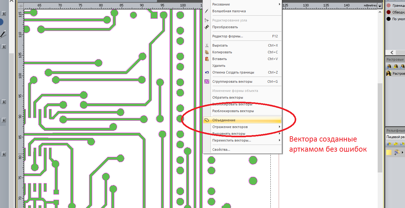

Получаем довольно точный вектор без ошибок. если сильно увеличить будет так
Скриншот 2016-02-12 10.03.47.png (17528 просмотров) <a class='original' href='./download/file.php?id=71818&mode=view' target=_blank>Загрузить оригинал (216.73 КБ)</a>
Для фрезера более чем достаточно.
Получили вектора без ошибок. Далее можно делать как писал постом выше.
Вектора без ошибок (17528 просмотров) <a class='original' href='./download/file.php?id=71819&mode=view' target=_blank>Загрузить оригинал (68.55 КБ)</a>
Вектора без ошибок
Re: Гравировка печатных плат в подробностях. ПРОСТЕЙШИЙ СПОС
Taganrog писал(а):Михаил а каким вы пользуетесь софтом ? Я тоже использую DipTrace . Проблемы описанные вами не замечал.
Жень, у тебя заливки на плате нет. Потому проблем и не возникло.
Taganrog писал(а): Автор только почему-то не использует более удобную траекторию -гравировку. Она делает сама доработку учитывая те инструменты ,которые вы ей указали.
Более того - алгоритм гравировки учитывает форму конического инструмента и создает траекторию подрезки в углах. http://www.cnc-club.ru/forum/viewtopic. ... 43#p134543
