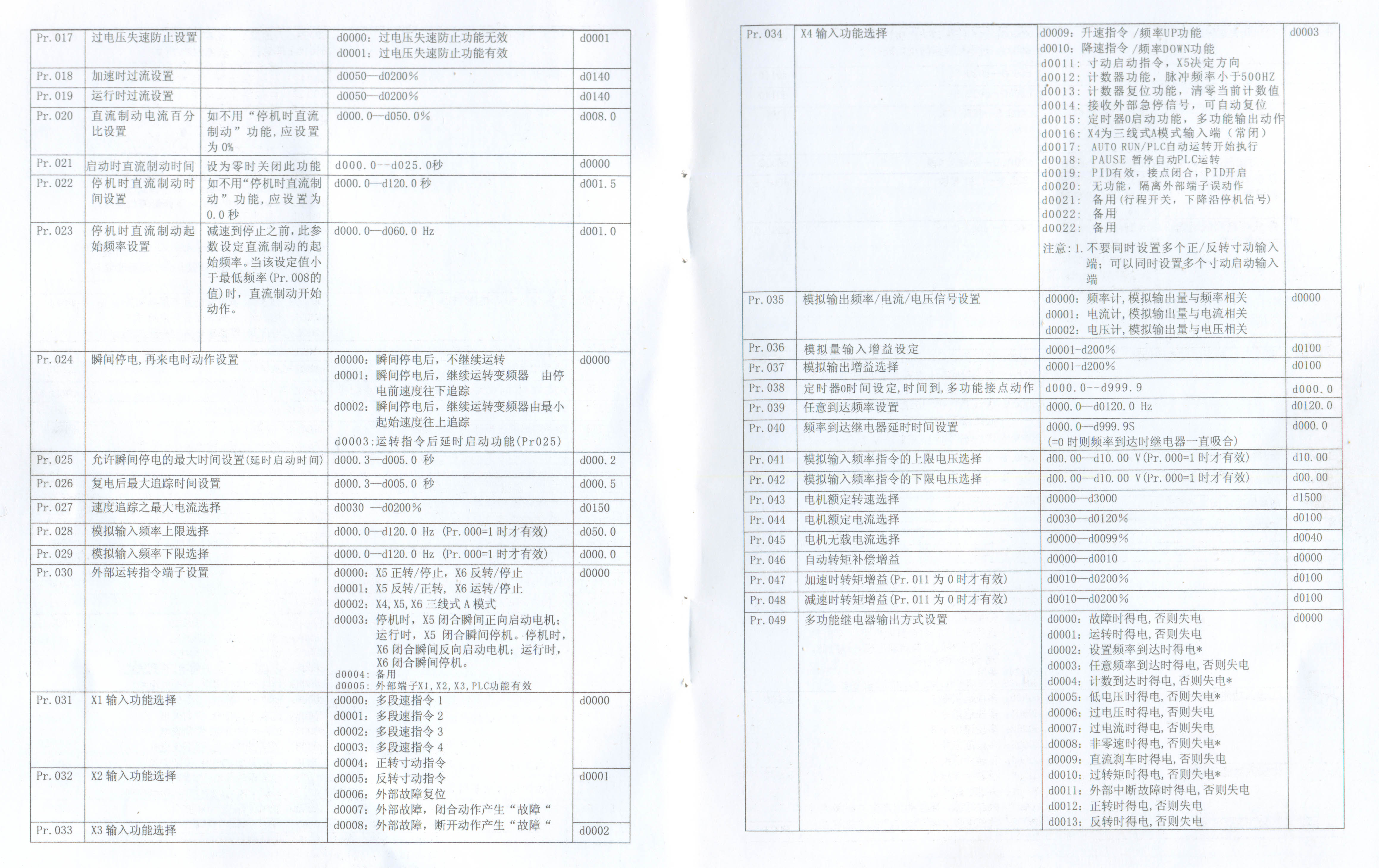

Здравствуйте уважаемые форумчане!
пару недель назад случилась у меня беда.. Сгорел инвертор вот моя тема
http://www.cnc-club.ru/forum/viewtopic. ... 03#p250003
В общем решил ремонтом заняться чуть позже так-как выгорел блок питания и заказал у Китайских друзей новый инвертор DFL3000H-HJ06-220 2,2Kw
Посылка пришла быстро очень доволен, но эти китайские друзья прислали мануал на их родном языке..
Может кто пользуется таким?? Пожалуйста помогите настроить...(((
перекопал все.. ничего по этому зверьку не нашел
Безимени-1.jpg (5239 просмотров) <a class='original' href='./download/file.php?id=70628&mode=view' target=_blank>Загрузить оригинал (54.64 КБ)</a>

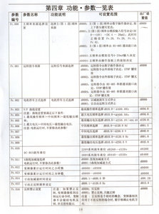

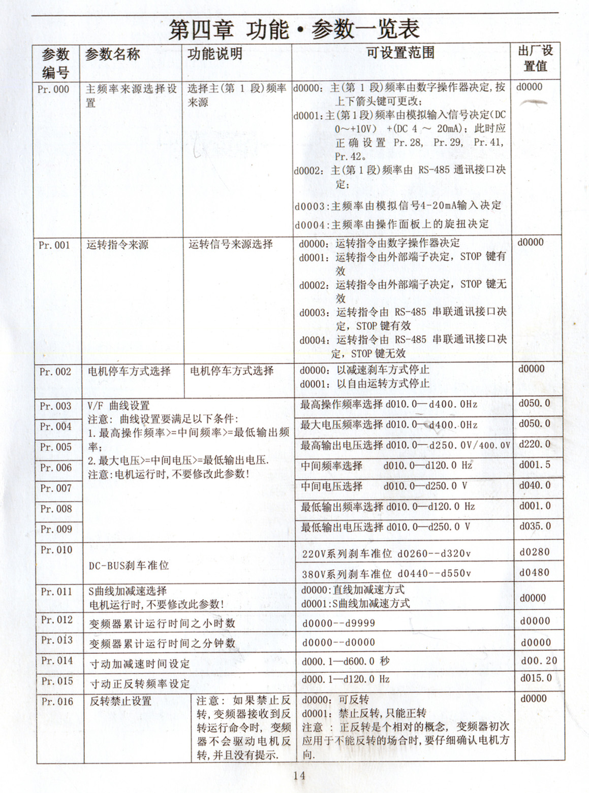

Народ! Давайте вместе посмотрим... Может кто-то знакомые символы узнает...
Братцы выручайте!!! Работа замерла в ожидании((
Прилагаю сканы для изучения 1 страница, 2 и 3
НА ФОРУМ 1.jpg (5208 просмотров) <a class='original' href='./download/file.php?id=70715&mode=view' target=_blank>Загрузить оригинал (597.86 КБ)</a>
НА ФОРУМ 2.jpg (5208 просмотров) <a class='original' href='./download/file.php?id=70716&mode=view' target=_blank>Загрузить оригинал (1.11 МБ)</a>

Удалось найти мануал на inverter HT2000A
Судя по прошивке DFL и inverter HT2000A одинаковы.
Пожалуйста подскажите в сл. параметрах...
P003 - Maximum running frequency selection d010.0—d400.0 Hz
P004 - Maximum voltage frequency selection d010.0—d400.0 Hz
P005 - Maximum output voltage selection d010.0—d250.0 V
P006 - Middle frequency selection d010.0—d400.0 Hz
P007 - Middle voltage selection d010.0—d250.0 V
P008 - Minimum output frequency selection d001.0—d400.0 Hz
P009 - Minimum output voltage selection d010.0—d250.0 V
English manual of HT2000A2014.pdf
(801.76 КБ) 2537 скачиваний
Шпиндель - 24000 тыс. об. 1,5 кв, 5 А. 220 в
Re: Настройка инвертора DFL3000H-HJ06-220
Максимум частот поставьте на 400, остальное пусть заводское. И фперёт, тестировать!
Про Middle ничего не могу сказать. Не видел ничего подобного ранее. Видимо, авторы подразумевают что-то своё.
Про указанные настройки написано "V/F Curve setting", т.е. настройка кривой соответствия частоты напряжению. Я думаю, если сделать так, как указано ниже, мы должны получить линейную зависимость напряжения частоты (V/F)
400 - P003 - Maximum running frequency selection d010.0—d400.0 Hz
400 - P004 - Maximum voltage frequency selection d010.0—d400.0 Hz
220 - P005 - Maximum output voltage selection d010.0—d250.0 V
200 - P006 - Middle frequency selection d010.0—d400.0 Hz
110 - P007 - Middle voltage selection d010.0—d250.0 V
10  - P008 - Minimum output frequency selection d001.0—d400.0 Hz
10  - P009 - Minimum output voltage selection d010.0—d250.0 V

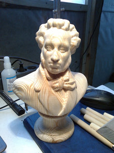

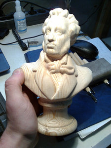

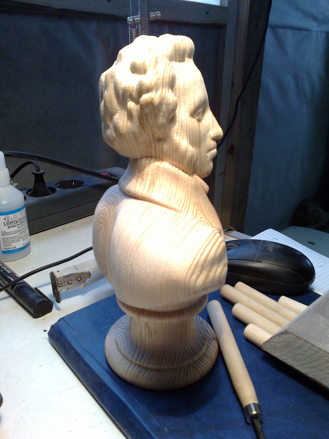

Вчера пилил на этих настройках.
Время работы восемь часов - полет нормальный...
Хочу спросить у мастеров кто работает на поворотках.
Как можно оптимизировать файл УП на таких моделях??
Расчет траектории вел в рино. Шаг фрезы 0,18 судя по обработке, рино ведет расчет траектории от самого большого диаметра модели и на уменьшение..
Как можно рассчитать что бы шаг 0,18 приходился на область головы?? Это реально? Думаю будет не плохая оптимизация, ну а плечи можно наждачной тирануть..
