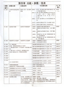

Здравствуйте уважаемые форумчане!
пару недель назад случилась у меня беда.. Сгорел инвертор вот моя тема
http://www.cnc-club.ru/forum/viewtopic. ... 03#p250003
В общем решил ремонтом заняться чуть позже так-как выгорел блок питания и заказал у Китайских друзей новый инвертор DFL3000H-HJ06-220 2,2Kw
Посылка пришла быстро очень доволен, но эти китайские друзья прислали мануал на их родном языке..
Может кто пользуется таким?? Пожалуйста помогите настроить...(((
перекопал все.. ничего по этому зверьку не нашел
Безимени-1.jpg (5034 просмотра) <a class='original' href='./download/file.php?id=70628&mode=view' target=_blank>Загрузить оригинал (54.64 КБ)</a>

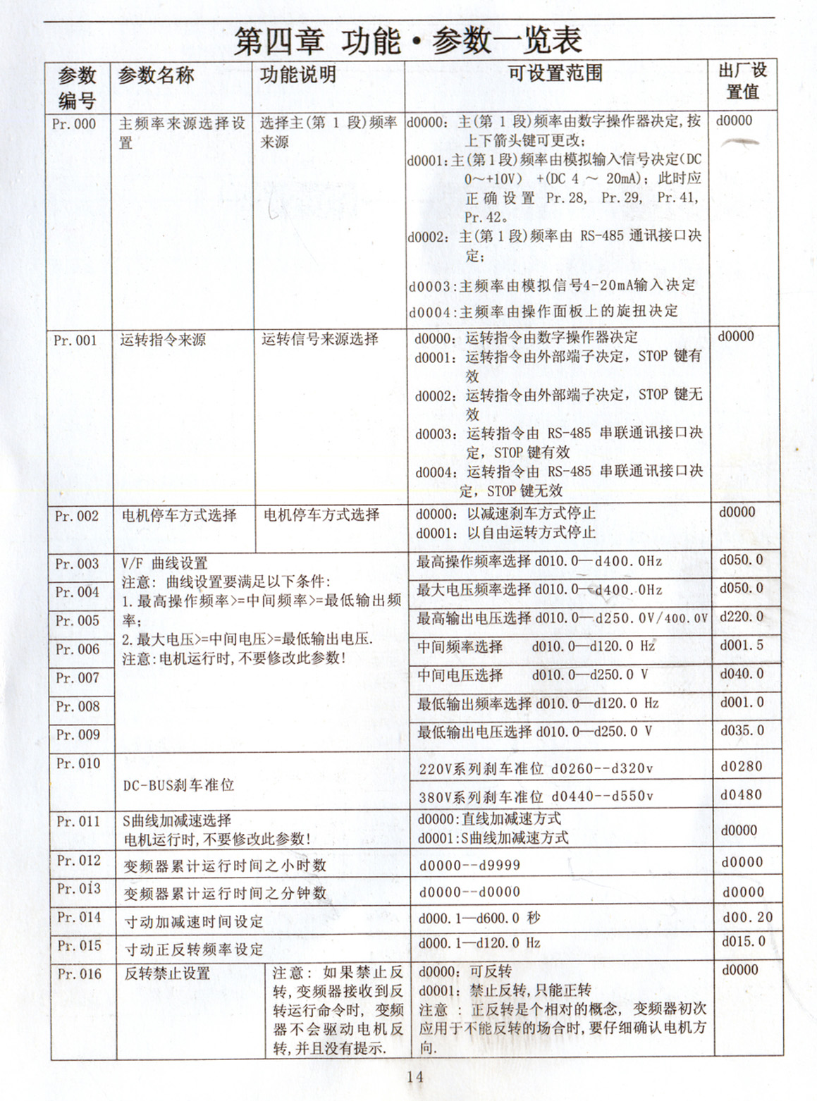

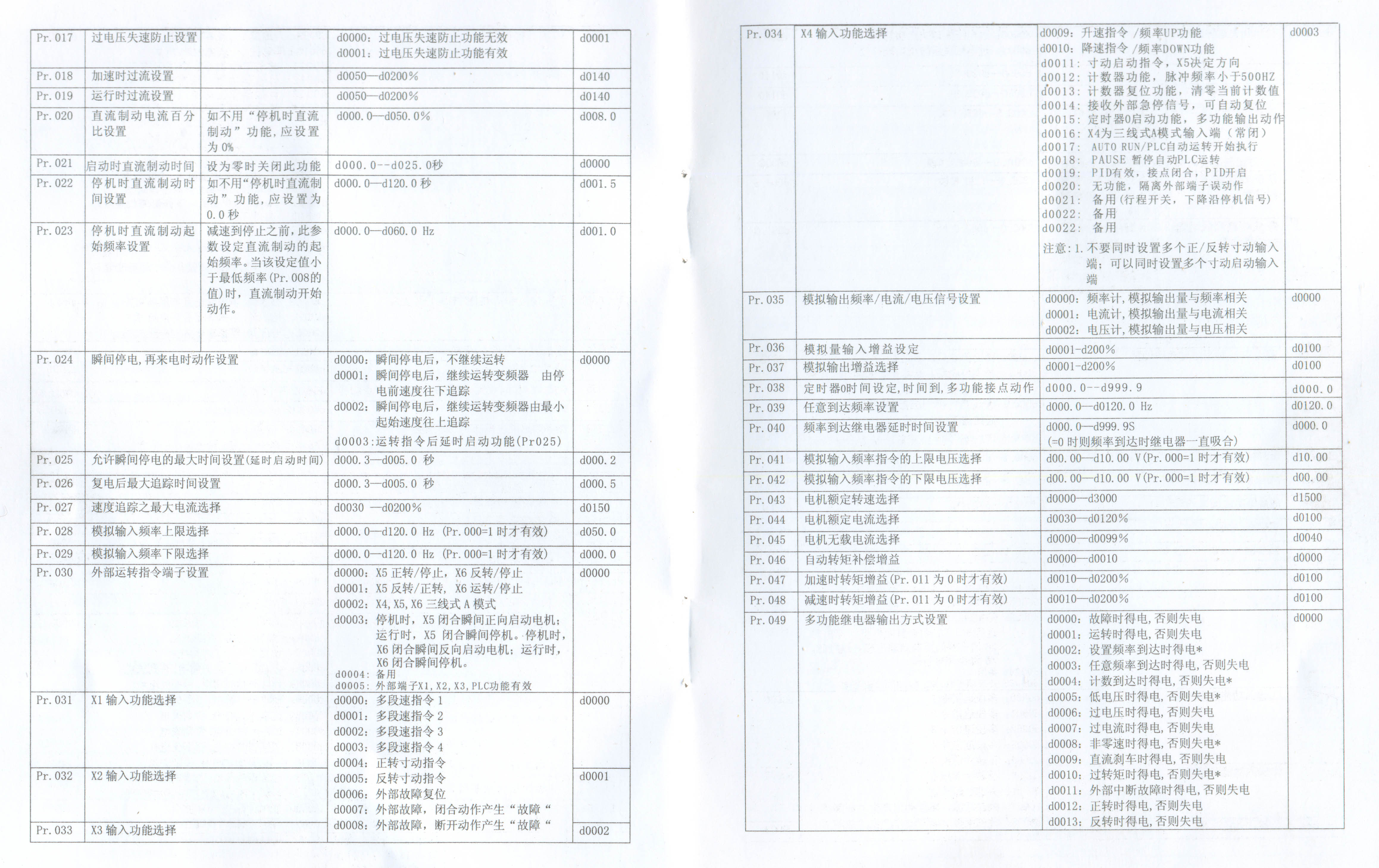

Народ! Давайте вместе посмотрим... Может кто-то знакомые символы узнает...
Братцы выручайте!!! Работа замерла в ожидании((
Прилагаю сканы для изучения 1 страница, 2 и 3
НА ФОРУМ 1.jpg (5003 просмотра) <a class='original' href='./download/file.php?id=70715&mode=view' target=_blank>Загрузить оригинал (597.86 КБ)</a>
НА ФОРУМ 2.jpg (5003 просмотра) <a class='original' href='./download/file.php?id=70716&mode=view' target=_blank>Загрузить оригинал (1.11 МБ)</a>

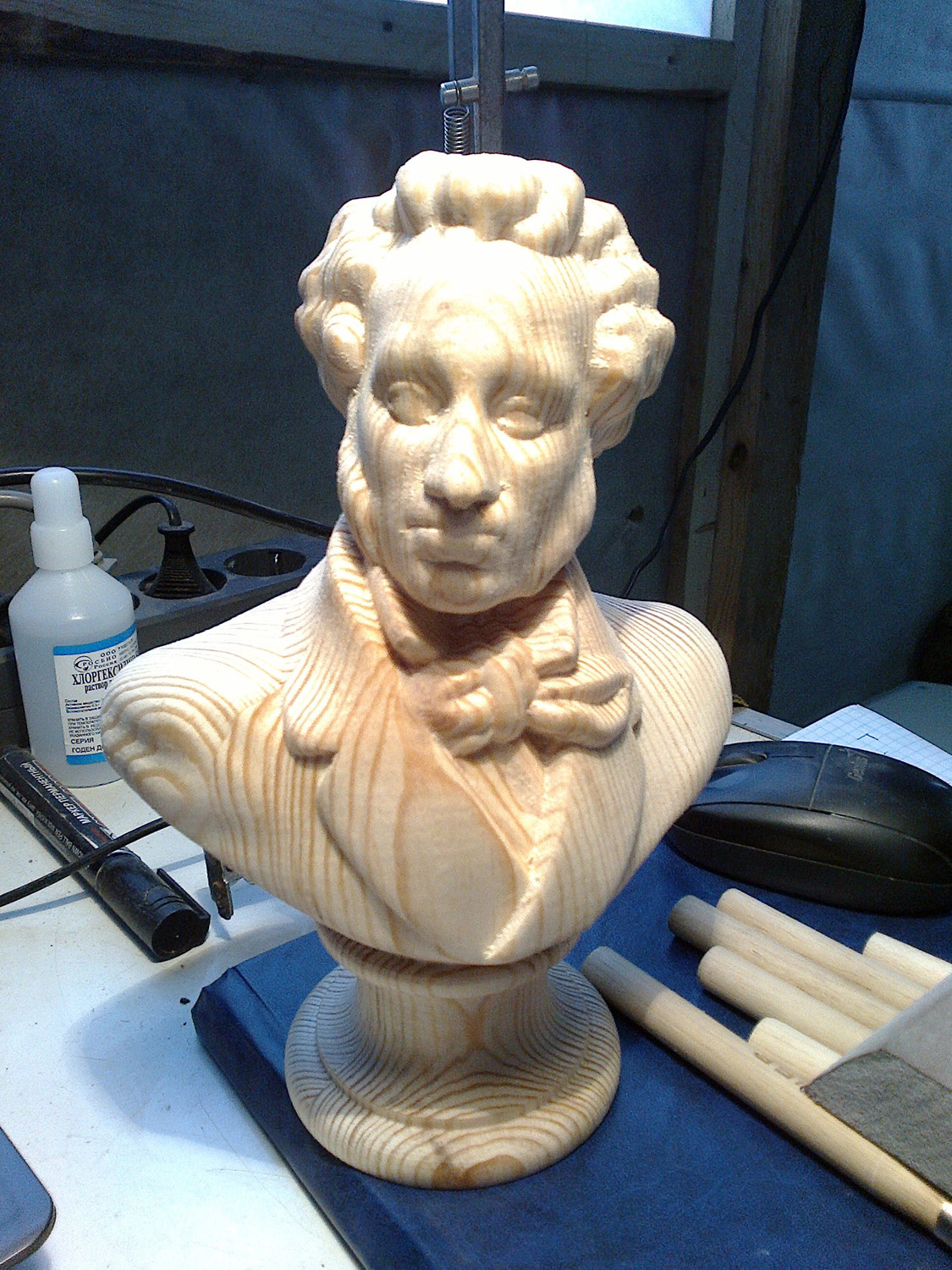

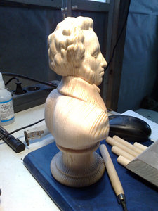

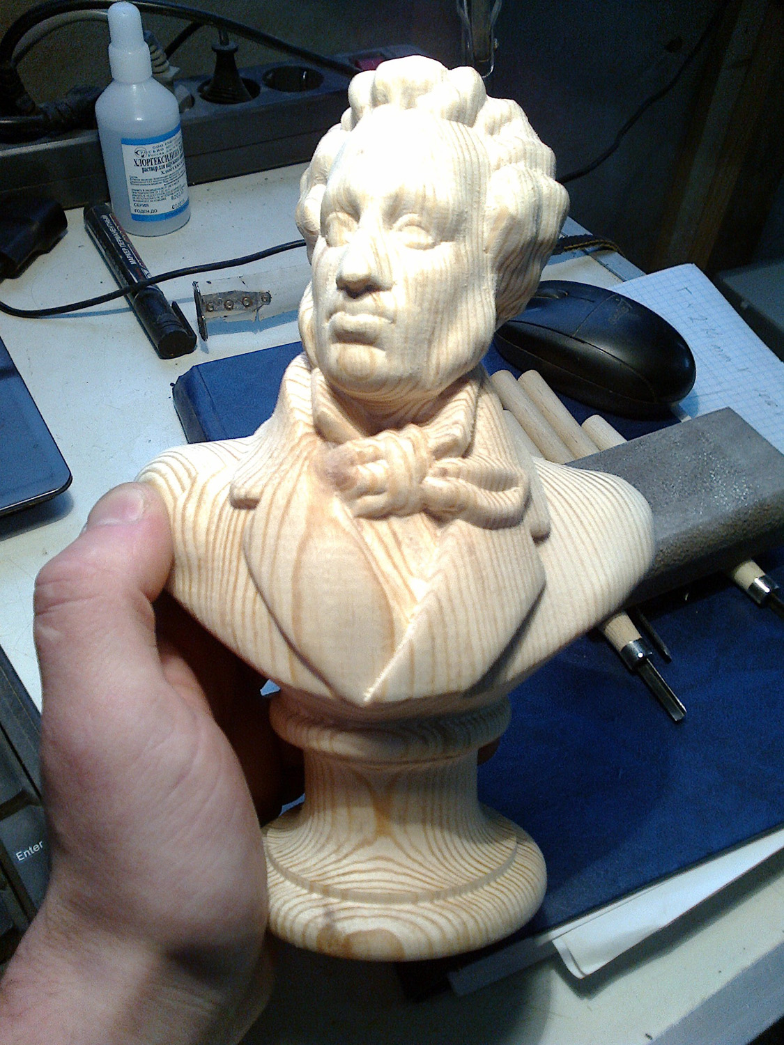

Вчера пилил на этих настройках.
Время работы восемь часов - полет нормальный...
Хочу спросить у мастеров кто работает на поворотках.
Как можно оптимизировать файл УП на таких моделях??
Расчет траектории вел в рино. Шаг фрезы 0,18 судя по обработке, рино ведет расчет траектории от самого большого диаметра модели и на уменьшение..
Как можно рассчитать что бы шаг 0,18 приходился на область головы?? Это реально? Думаю будет не плохая оптимизация, ну а плечи можно наждачной тирануть..
Фото0597.jpg (4945 просмотров) <a class='original' href='./download/file.php?id=70890&mode=view' target=_blank>Загрузить оригинал (638.85 КБ)</a>
Фото0598.jpg (4945 просмотров) <a class='original' href='./download/file.php?id=70891&mode=view' target=_blank>Загрузить оригинал (537.7 КБ)</a>
Фото0599.jpg (4945 просмотров) <a class='original' href='./download/file.php?id=70893&mode=view' target=_blank>Загрузить оригинал (574.08 КБ)</a>
