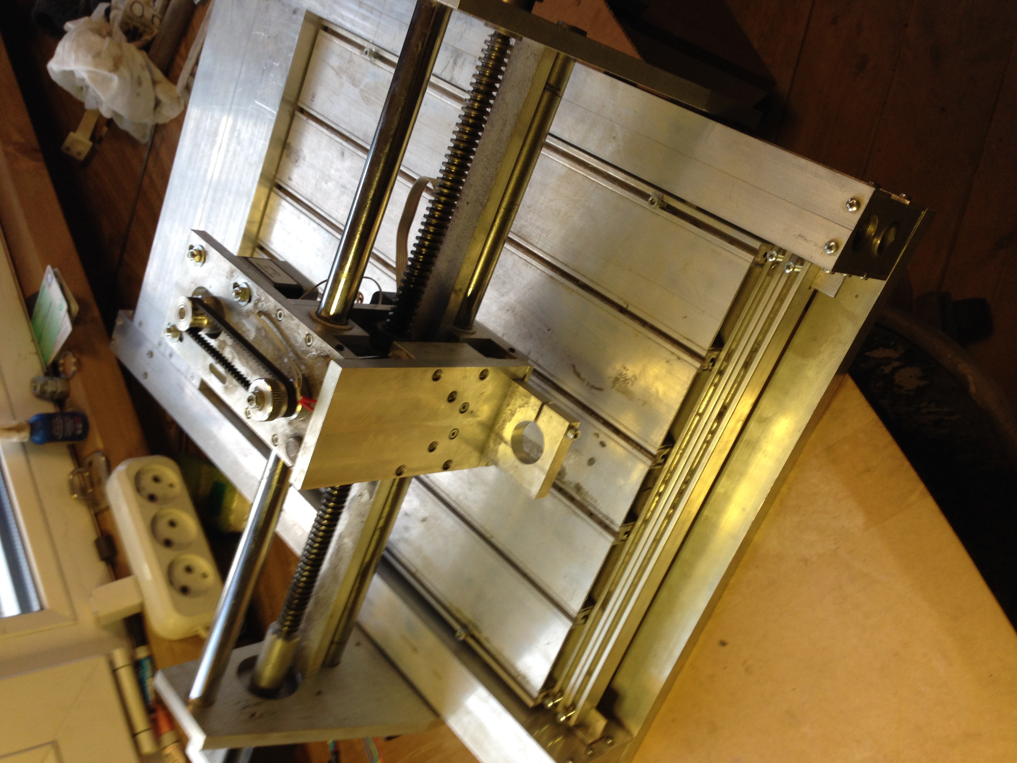

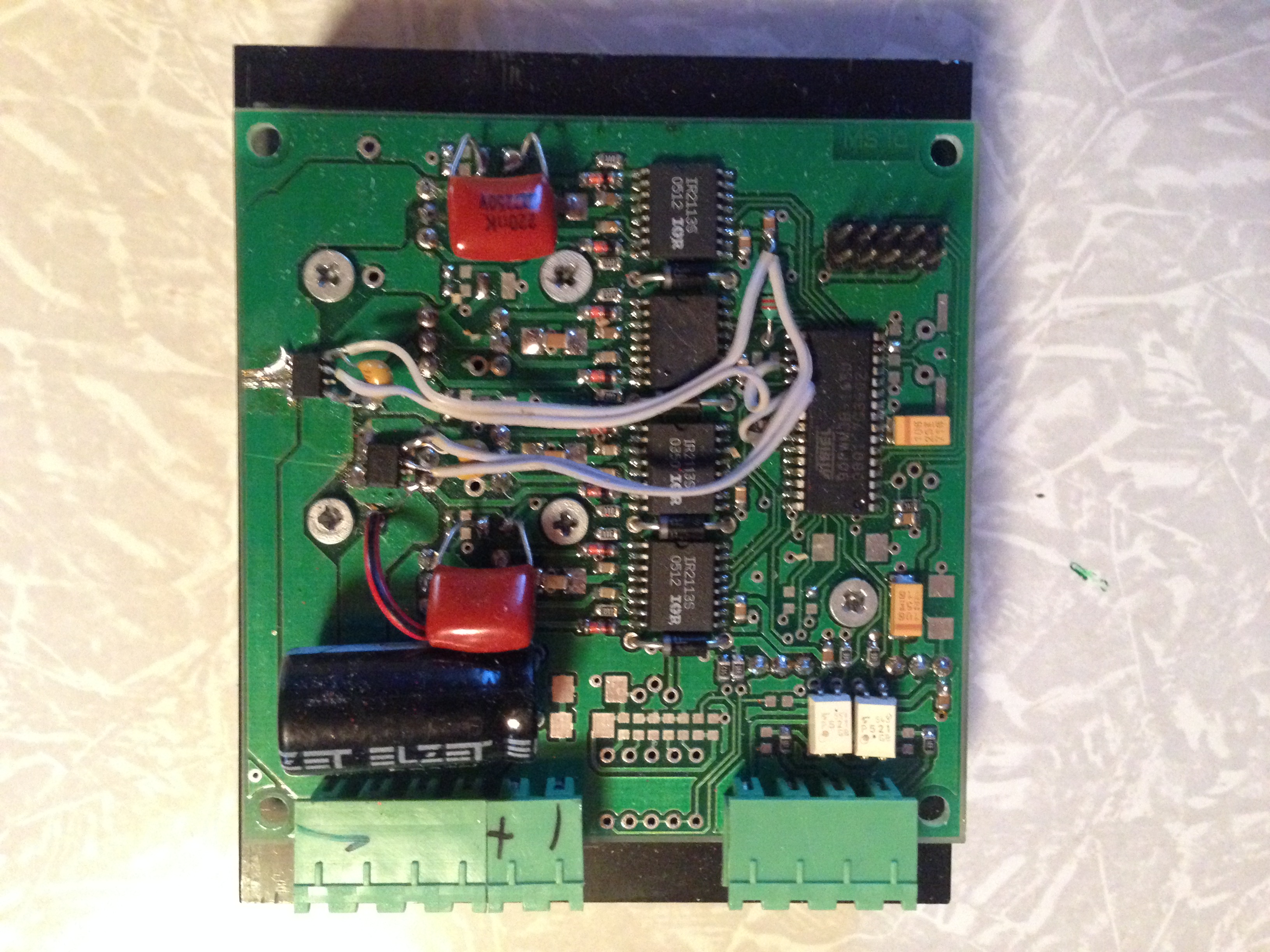

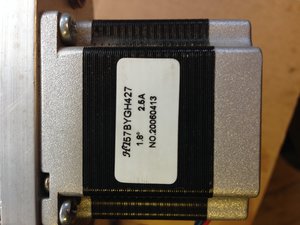

Всем здравствуйте.
Досталось мне такое чудо.
Беда в том, что из трех живой только один контроллер. Что это за зверь я не нашел, может кто сталкивался?
В связи с чем вопрос насколько реально их восстановить?
IMG_2663.JPG (6755 просмотров) <a class='original' href='./download/file.php?id=70416&mode=view' target=_blank>Загрузить оригинал (1.72 МБ)</a>
IMG_3069.JPG (6755 просмотров) <a class='original' href='./download/file.php?id=70417&mode=view' target=_blank>Загрузить оригинал (1.52 МБ)</a>
IMG_2658.JPG (6755 просмотров) <a class='original' href='./download/file.php?id=70418&mode=view' target=_blank>Загрузить оригинал (1.55 МБ)</a>
Re: Помогите опознать контроллер
Если из трёх остался живым только один, то вероятность ухода третьего 66%. Я б не стал парится. Да и по виду - всё на коленках допаивалось. Подумайте дважды перед тем как, чтоб не пришлось думать трижды

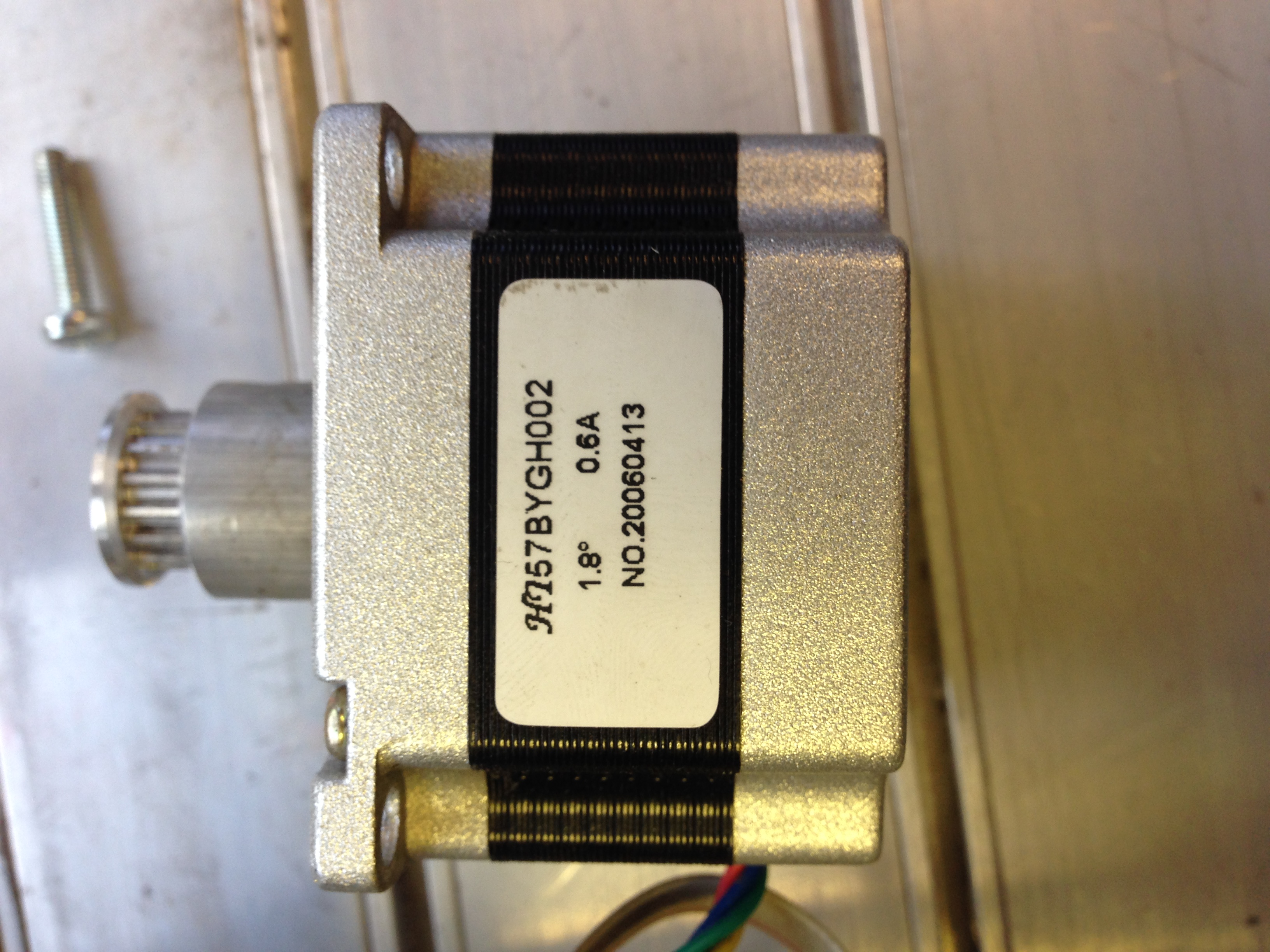

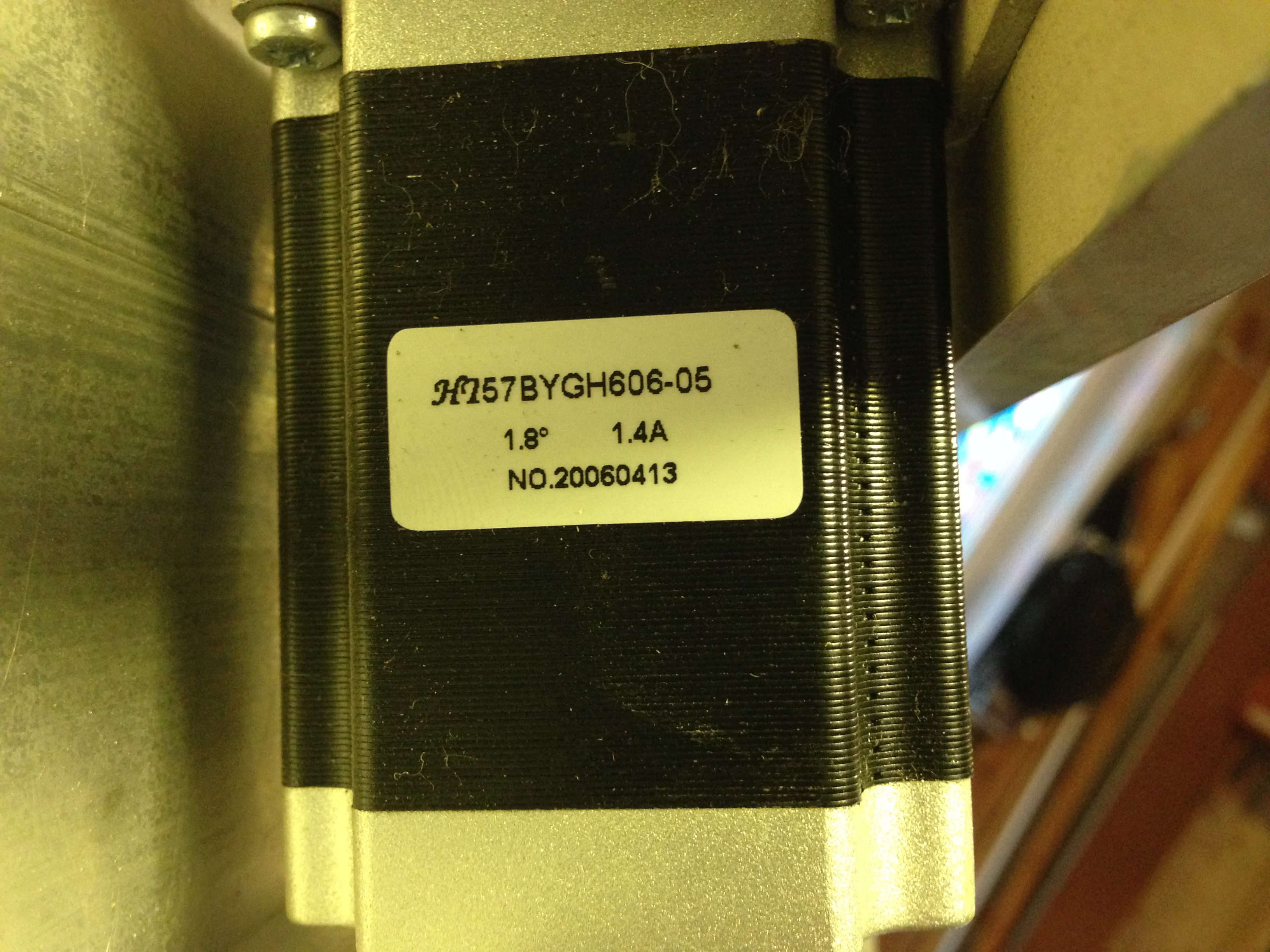

к сожалению мне неизвестно, какие эксперименты проводились до меня.
движки все разные.
Напряжение питания 41В.
какой контроллер будет оптимален для таких двигателей?

raddd
Сообщения: 1521
Репутация: 540
Откуда: Беларусь Минский р-н
Сообщение raddd »
Leadshine dm442 если напругу до 36 вольт снизить или dm556 если не снижать, но они дороже.

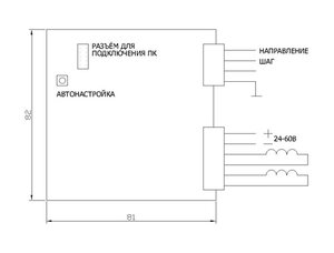

здравствуйте. есть такие драйвера, не могу найти инструкцию по подключению к компу. не встречалась ли распиновка разъёма?
Сообщения: 2098
Это такой тонкий троллинг? По ссылке перейти - там есть все.

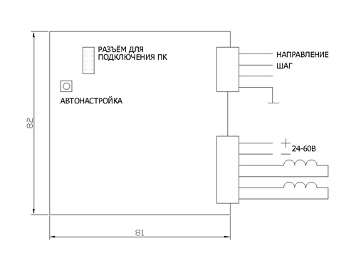

Pas писал(а): ↑ 07 фев 2016, 14:02
Сообщения: 2098
ms1c-Model[1].jpg (5152 просмотра) <a class='original' href='./download/file.php?id=211785&mode=view' target=_blank>Загрузить оригинал (16.27 КБ)</a>
Напраление - сигнал DIR
Шаг - сигнал STEP
Ну и GND тоже указан.
Или вы про программирование контроллера? Хотите прошивку обновить? Мультиметр и даташит тогда вам нужен, только и всего.
Ну и в комплекте поставки руководство есть, если настройка идет через "провод", то там не только его распиновка, но и какой программой настраивать положено...

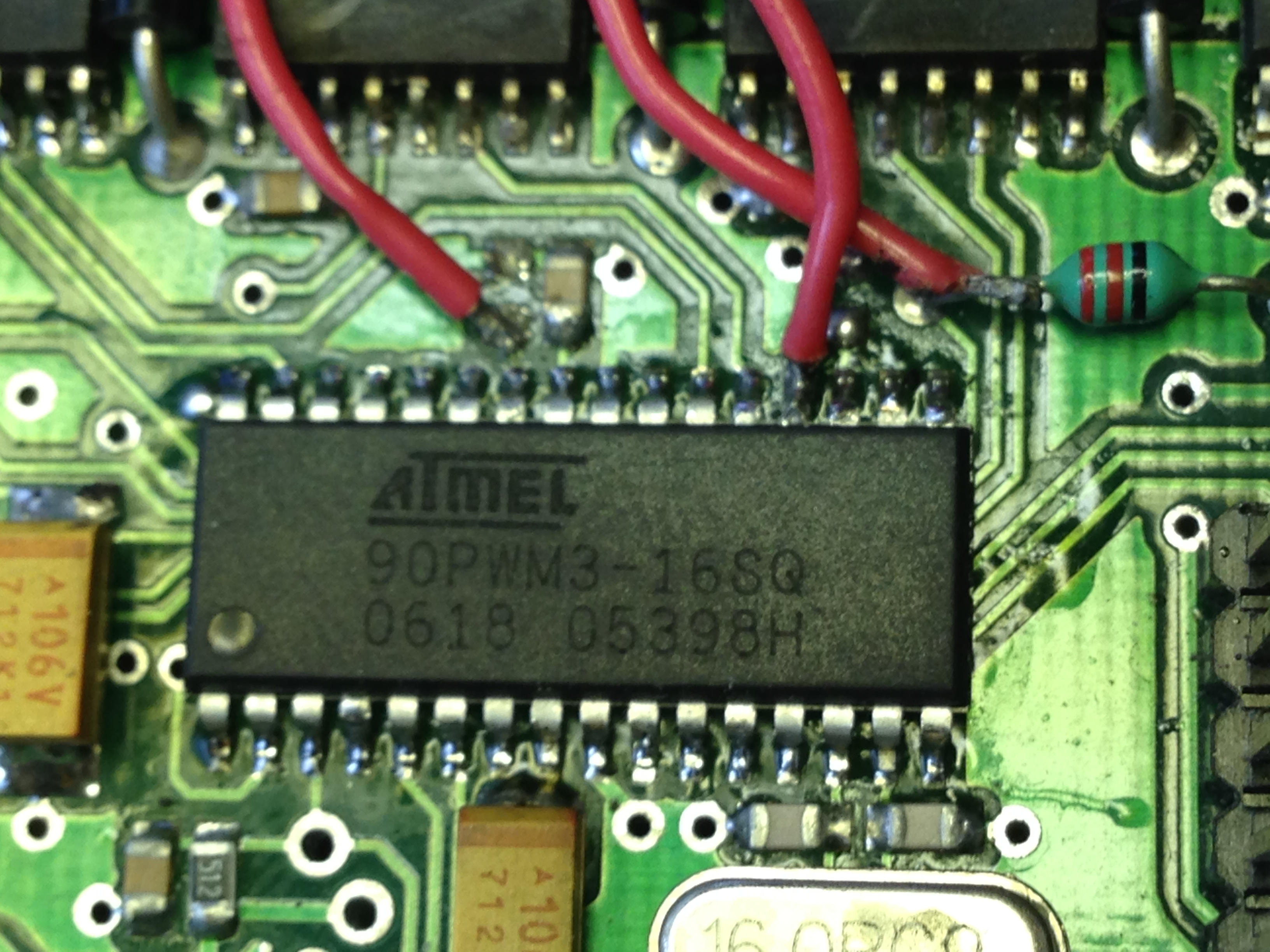

Сообщения: 2098
Если есть выводы которые идут на 6, 8, 9 и 16 ножку контроллера, то там точно используется UART для связи с ПК. Но не думаю что 10 контактный разъем будут пихать только для UART.
ДШ: https://pdf1.alldatasheet.com/datasheet ... -16SQ.html
