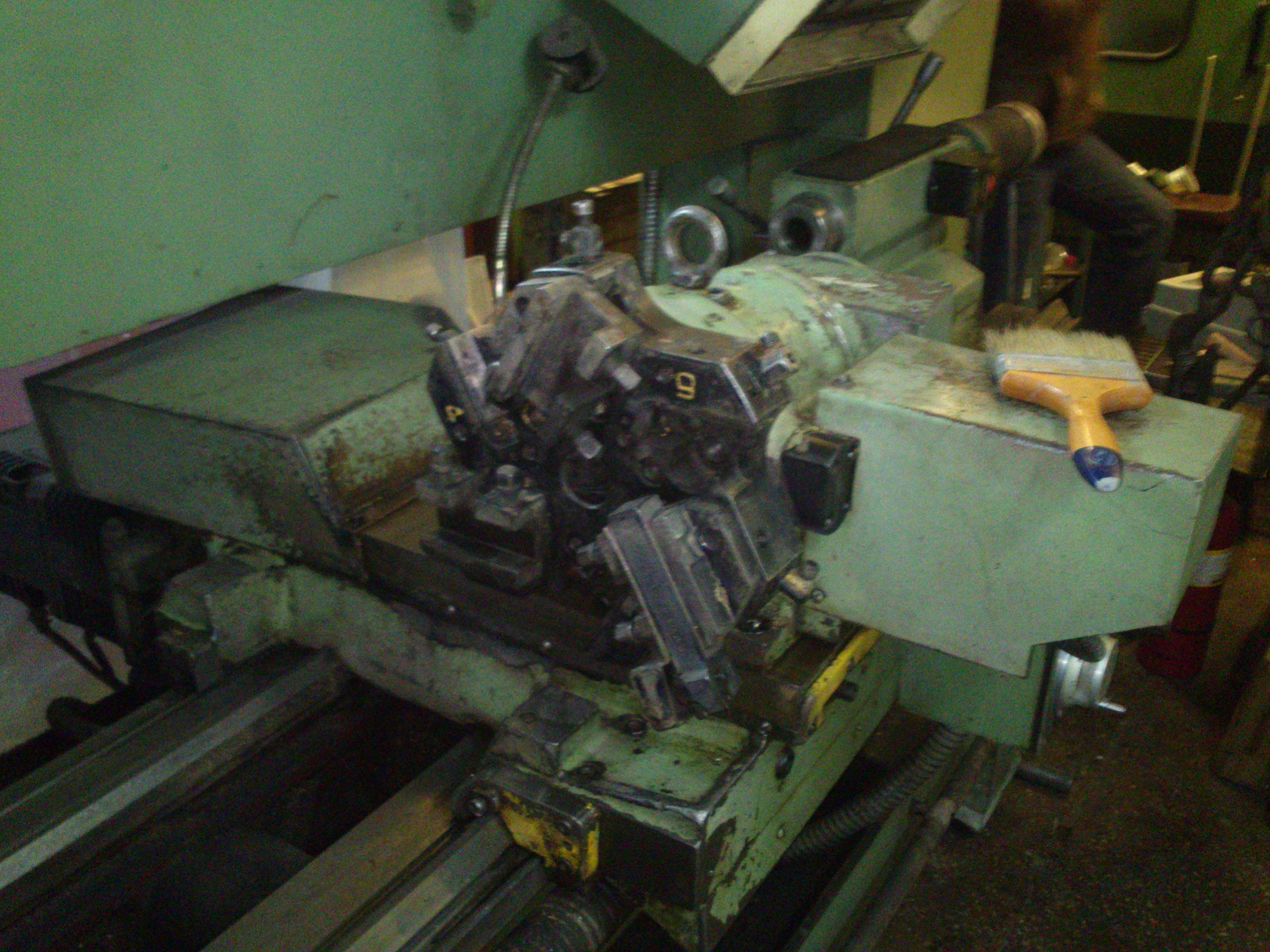

6-ти позиционная резцедержка. Говорят, что она умеет в обе стороны крутить - правда ?
6-ти позиционная резцедержка (4646 просмотров) <a class='original' href='./download/file.php?id=70431&mode=view' target=_blank>Загрузить оригинал (1.63 МБ)</a>

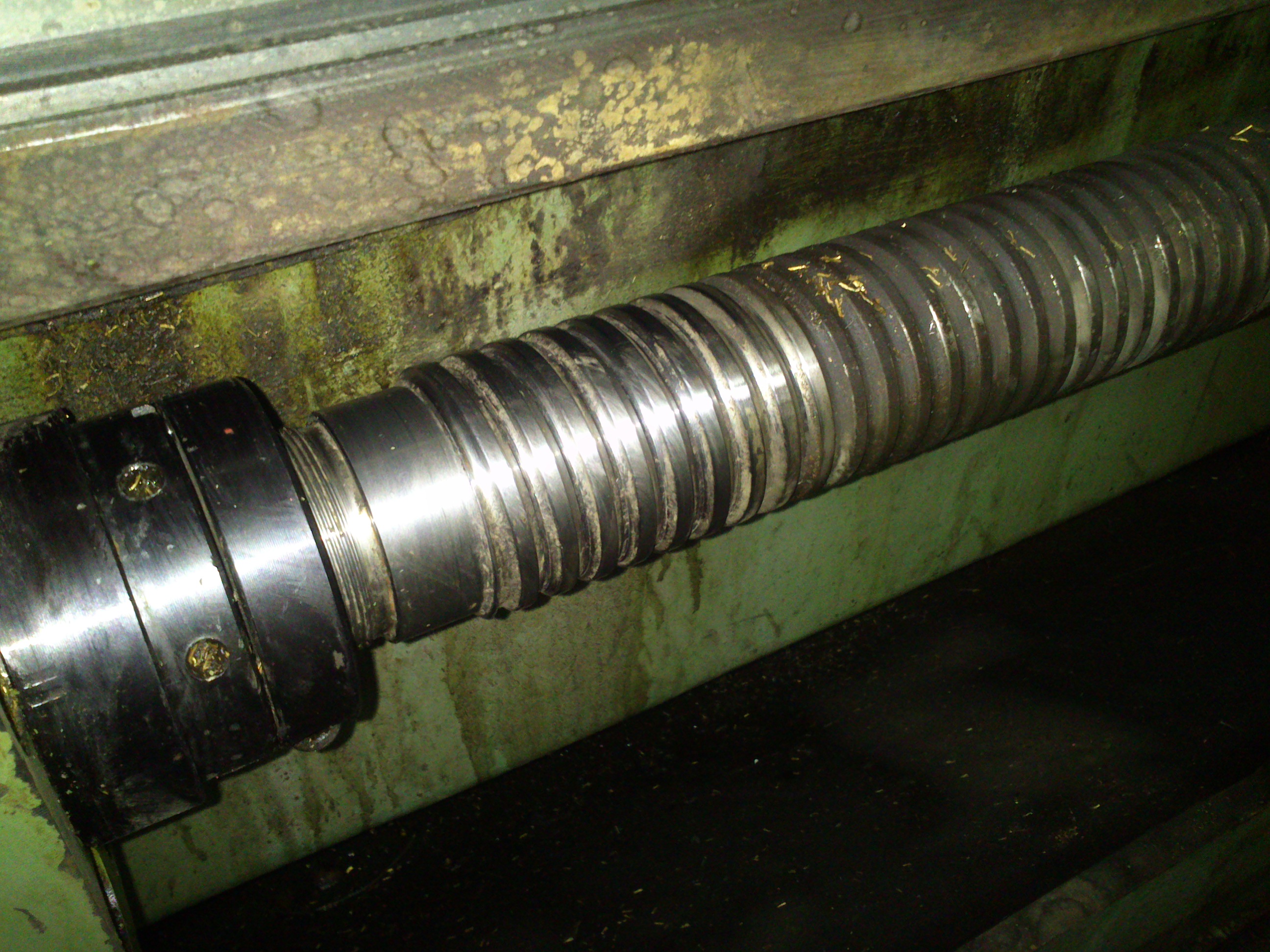

Просто так.
ШВП (4646 просмотров) <a class='original' href='./download/file.php?id=70432&mode=view' target=_blank>Загрузить оригинал (1.22 МБ)</a>
ШВП

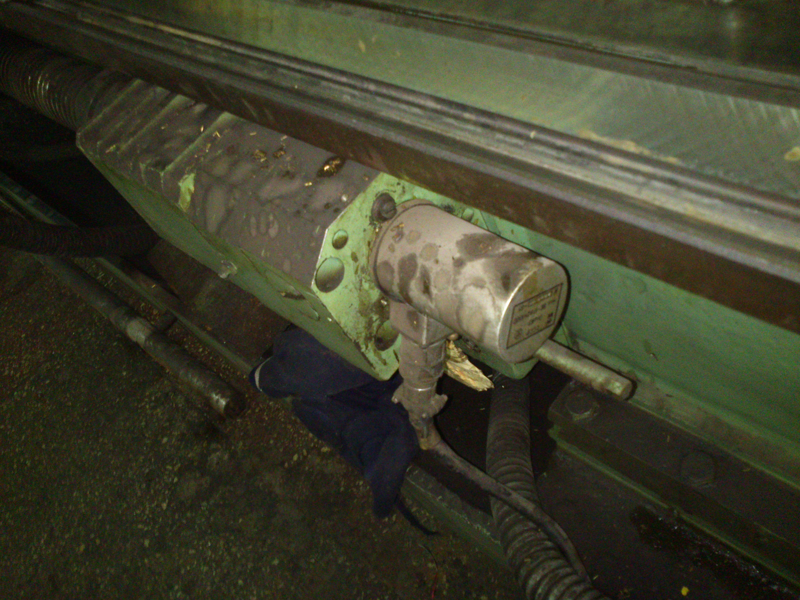

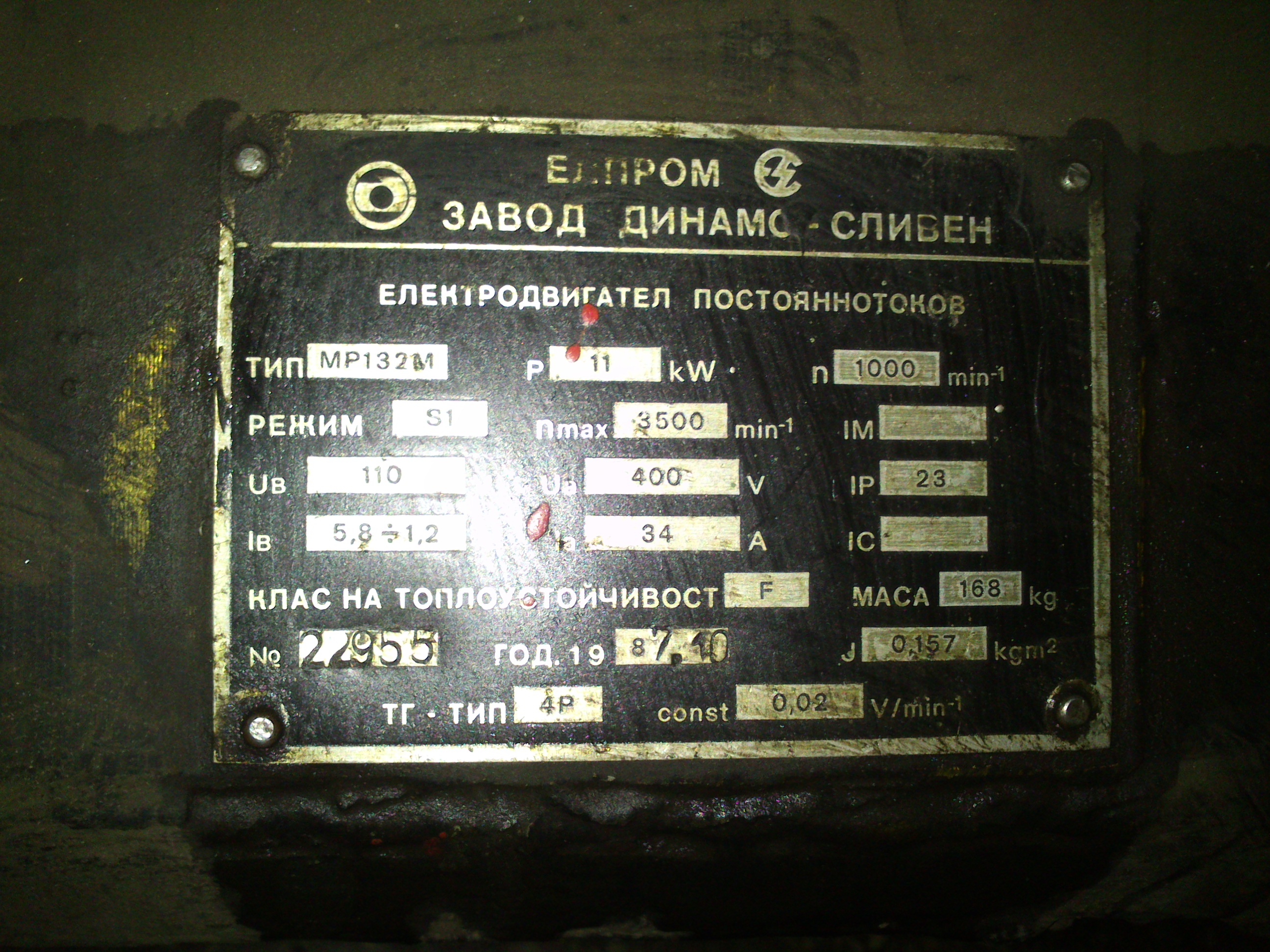

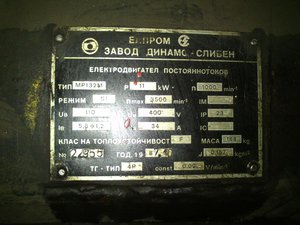

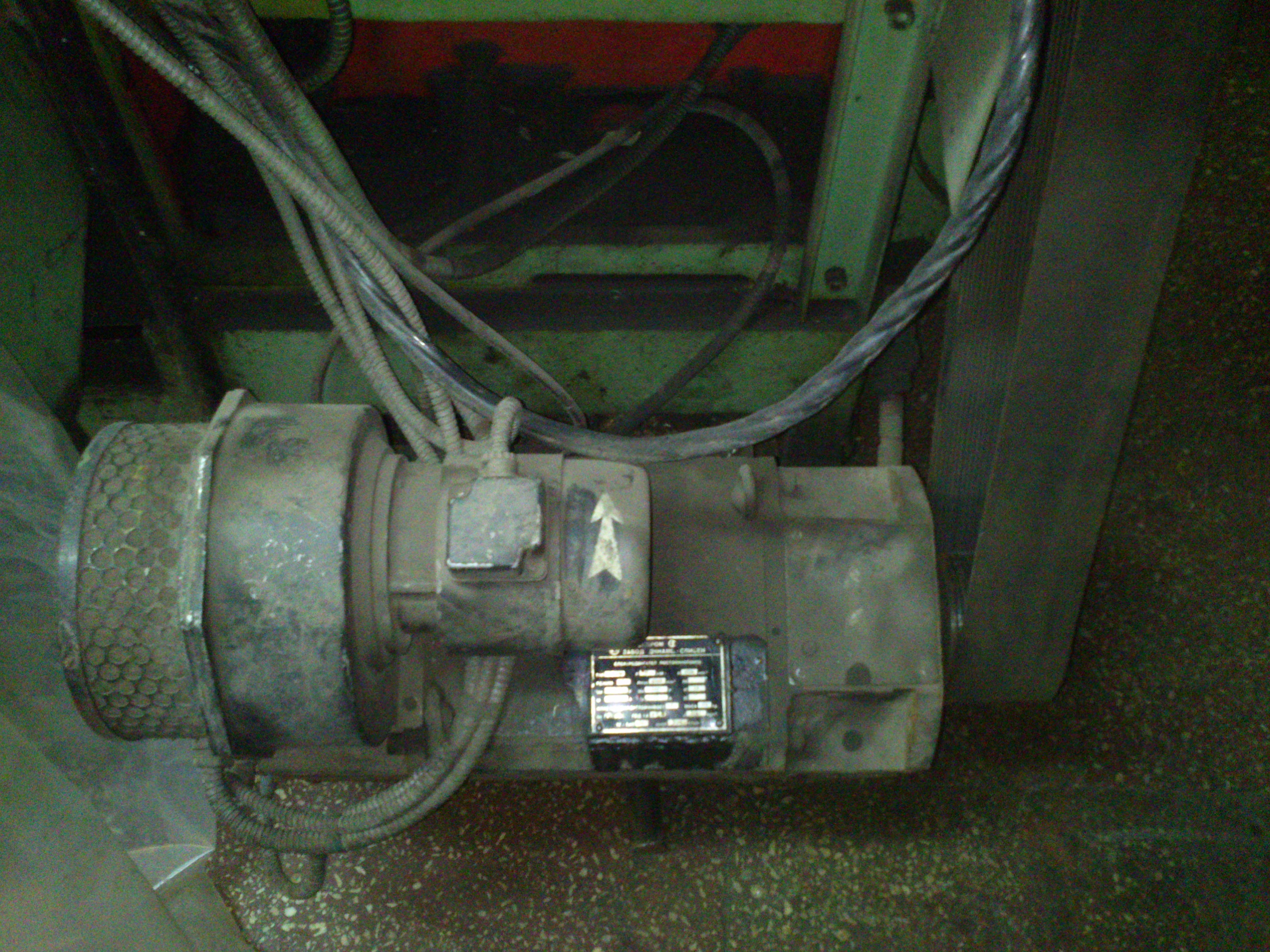

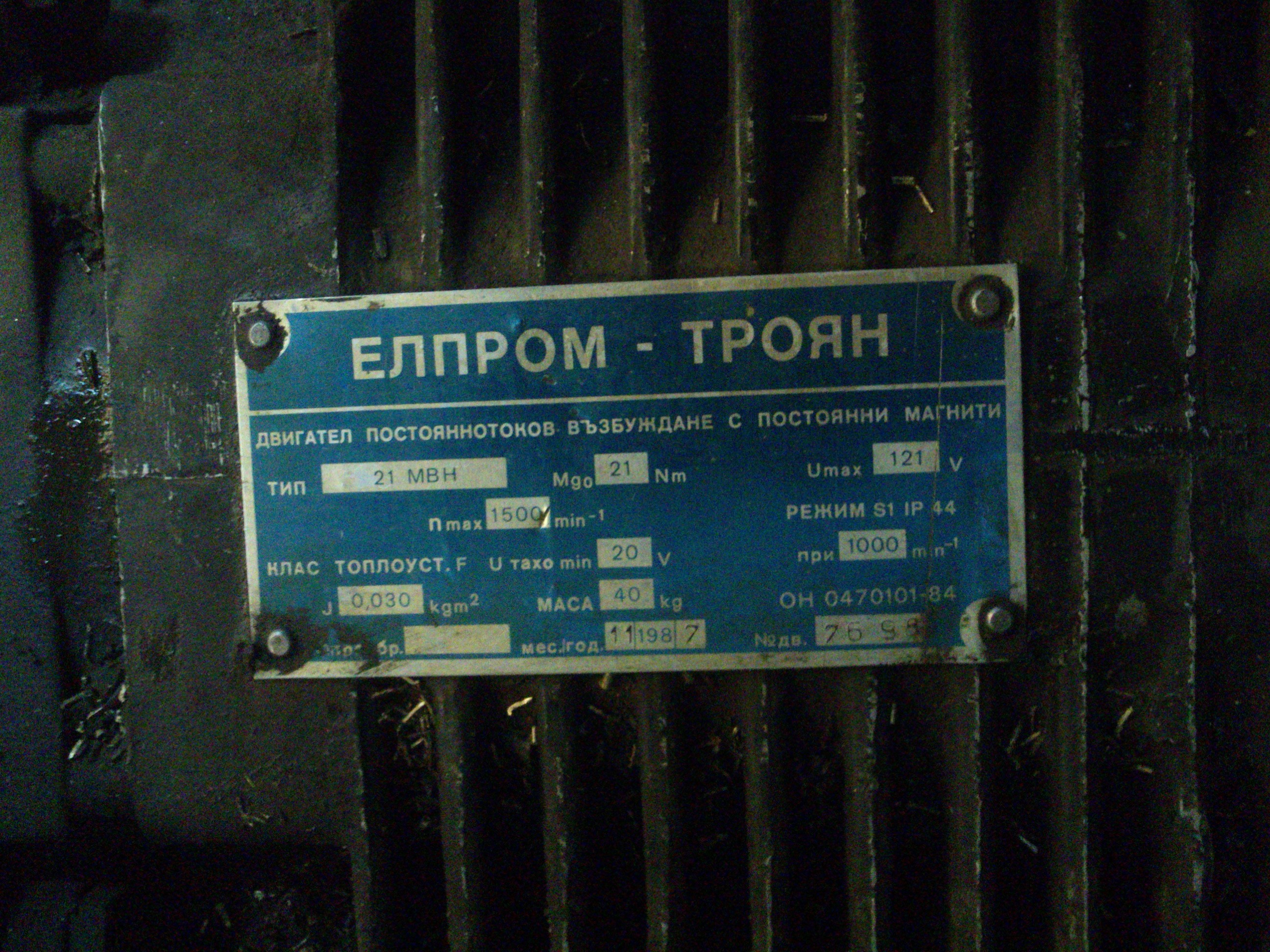

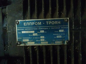

Привод оси Z (4646 просмотров) <a class='original' href='./download/file.php?id=70433&mode=view' target=_blank>Загрузить оригинал (1.38 МБ)</a>
Привод оси Z

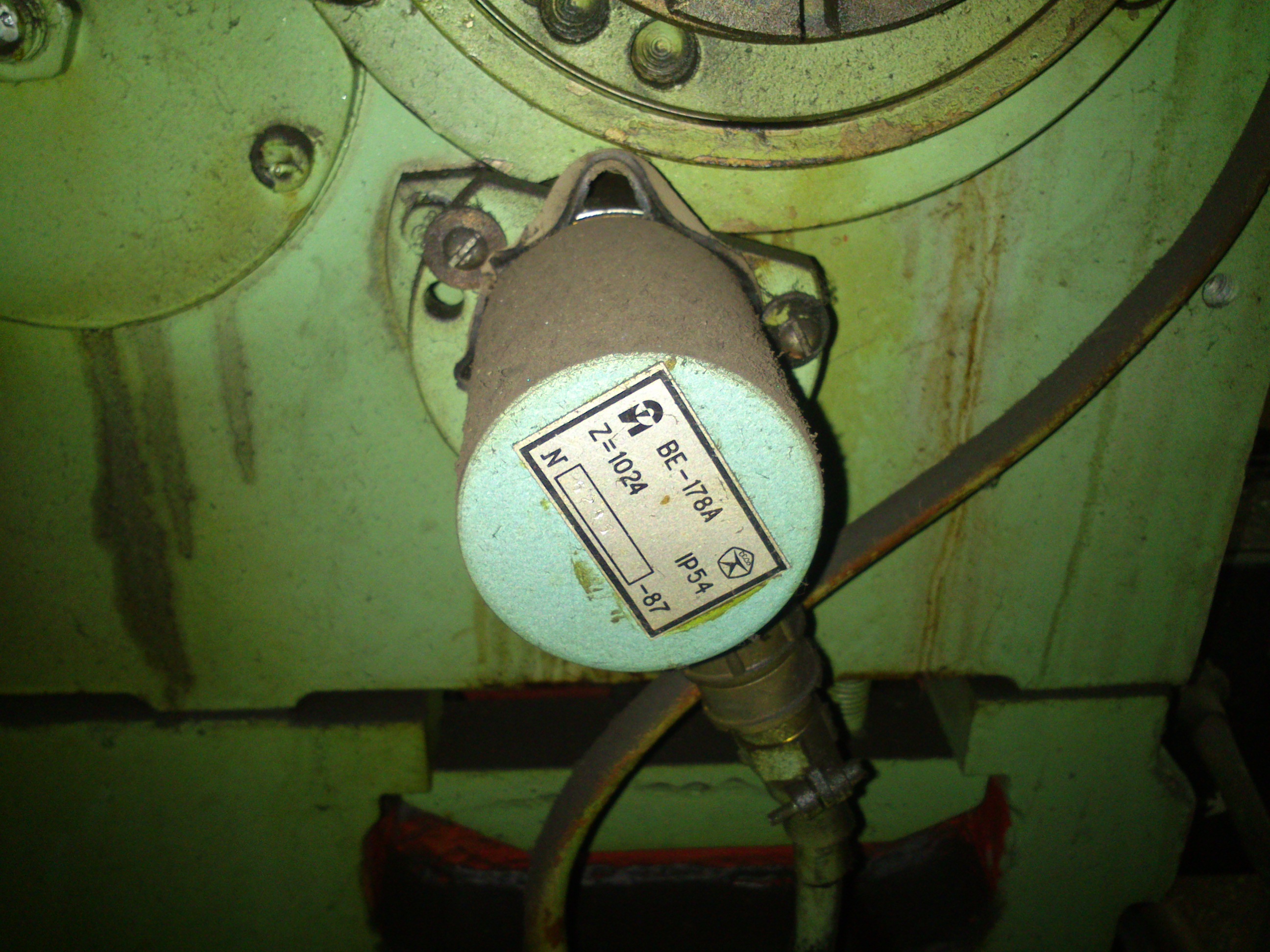

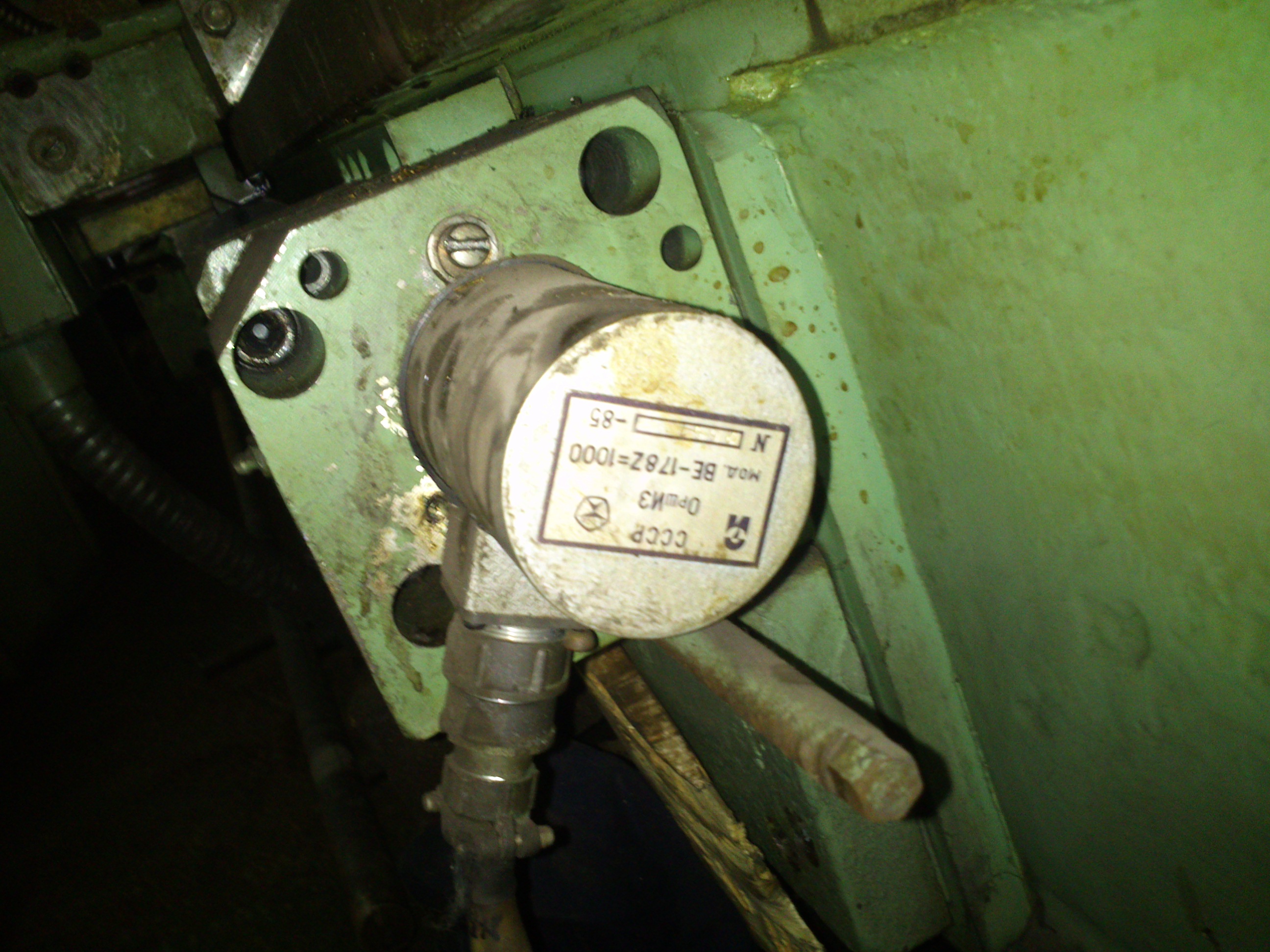

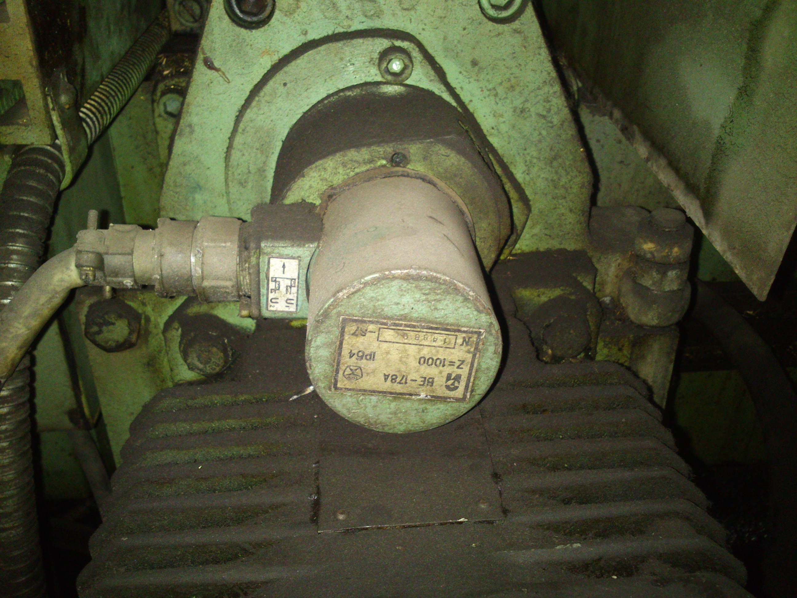

Почему на осях стоят энкодеры на 1000 линий, а на шпиндель 10-ти битный ?
IMG_20160201_203426.jpg (4646 просмотров) <a class='original' href='./download/file.php?id=70434&mode=view' target=_blank>Загрузить оригинал (1.12 МБ)</a>
IMG_20160201_203522.jpg (4646 просмотров) <a class='original' href='./download/file.php?id=70439&mode=view' target=_blank>Загрузить оригинал (1.68 МБ)</a>
IMG_20160201_203536.jpg (4646 просмотров) <a class='original' href='./download/file.php?id=70440&mode=view' target=_blank>Загрузить оригинал (1.36 МБ)</a>
Энкодер оси Z
IMG_20160201_203951.jpg (4646 просмотров) <a class='original' href='./download/file.php?id=70435&mode=view' target=_blank>Загрузить оригинал (1002.58 КБ)</a>
IMG_20160201_204000.jpg (4646 просмотров) <a class='original' href='./download/file.php?id=70436&mode=view' target=_blank>Загрузить оригинал (1.42 МБ)</a>
Энкодер оси X
IMG_20160201_203905.jpg (4646 просмотров) <a class='original' href='./download/file.php?id=70437&mode=view' target=_blank>Загрузить оригинал (1.3 МБ)</a>
IMG_20160201_203934.jpg (4646 просмотров) <a class='original' href='./download/file.php?id=70438&mode=view' target=_blank>Загрузить оригинал (1.54 МБ)</a>

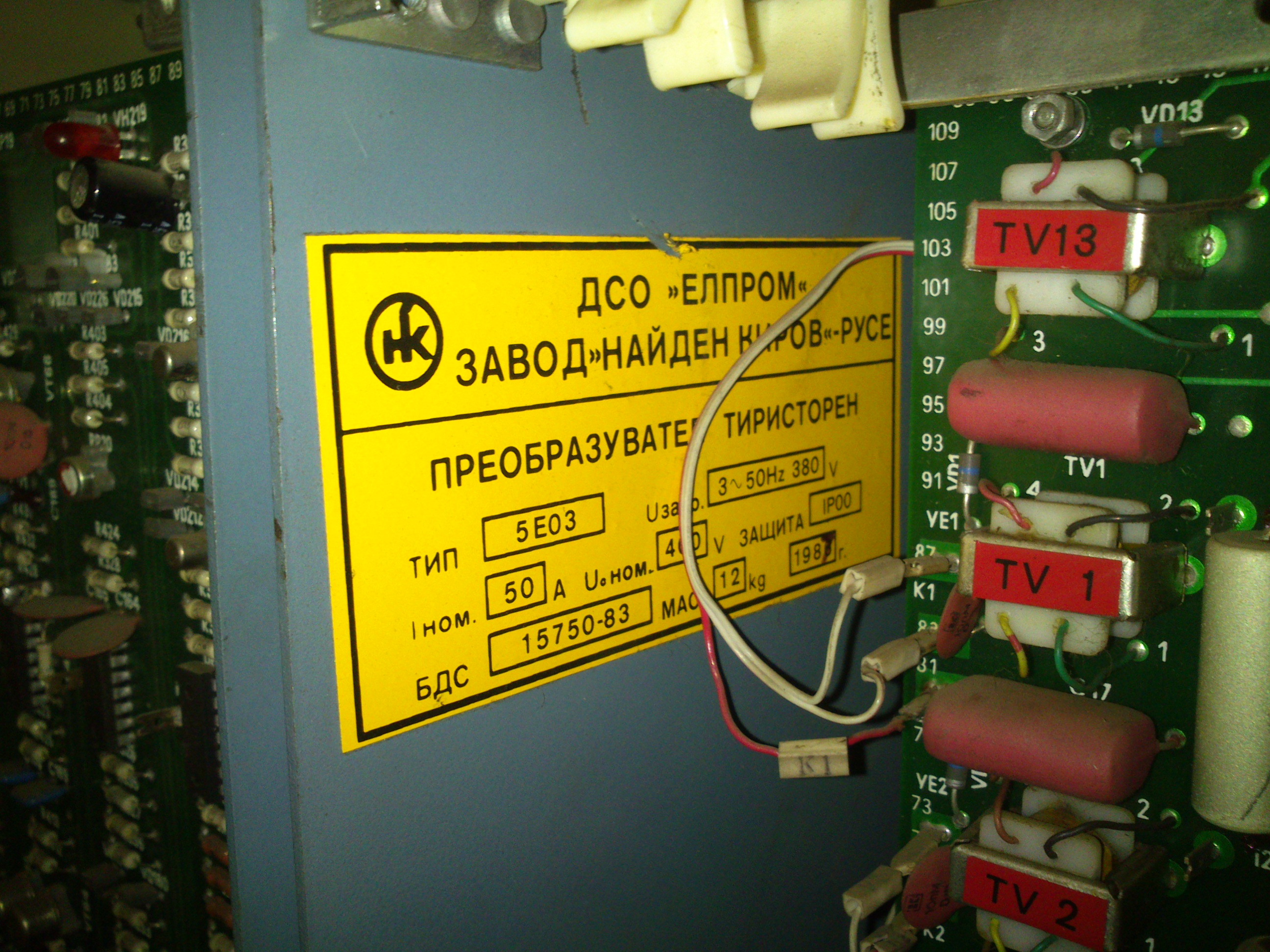

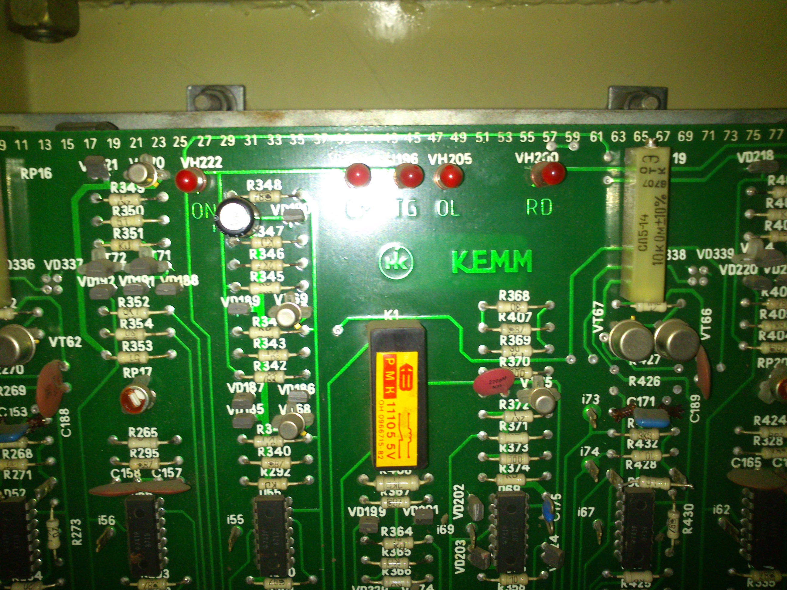

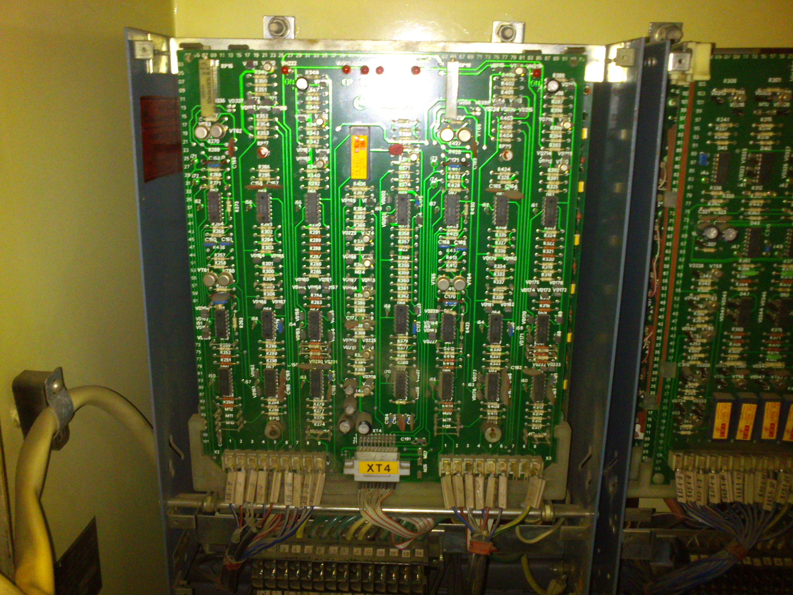

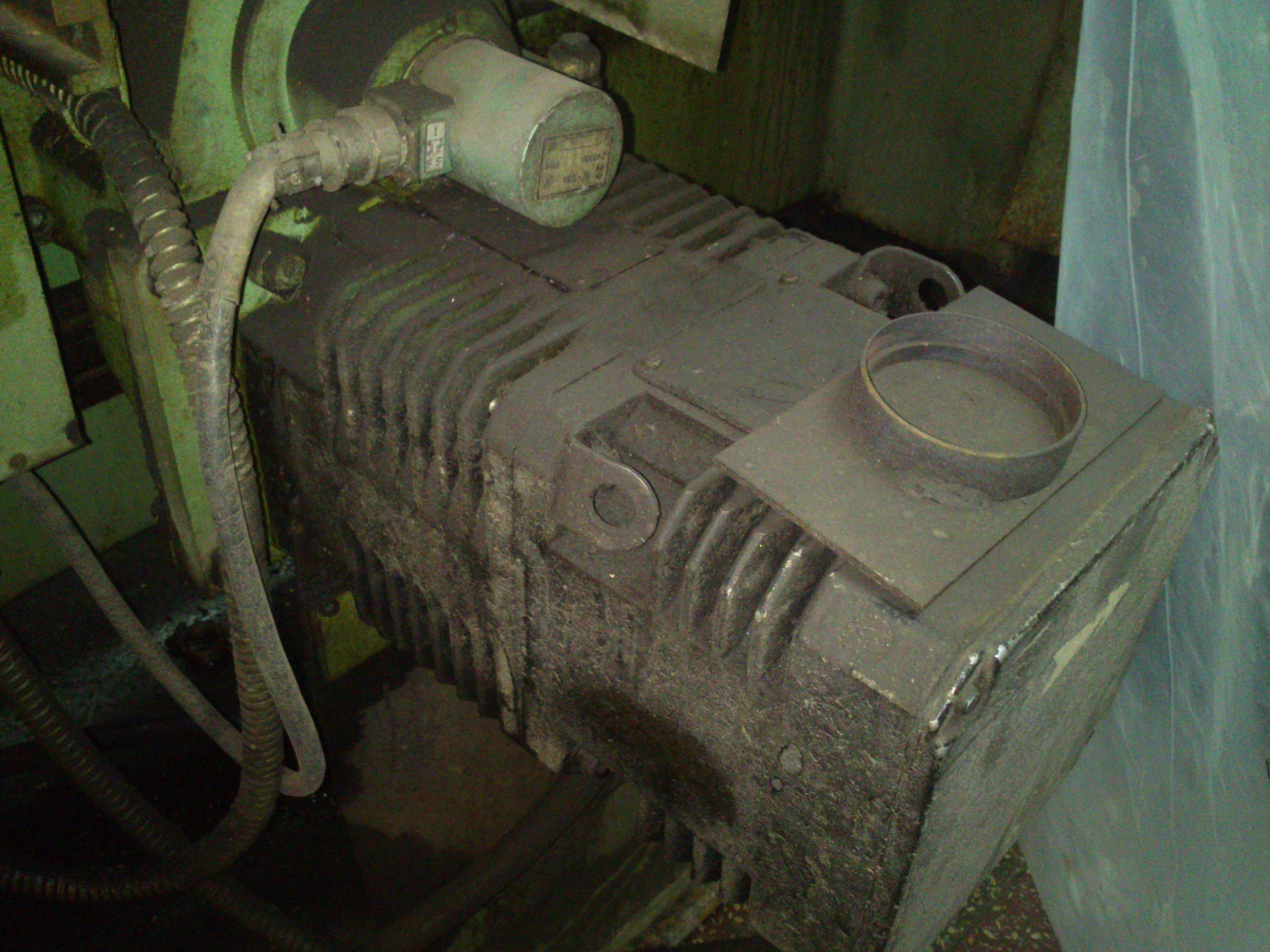

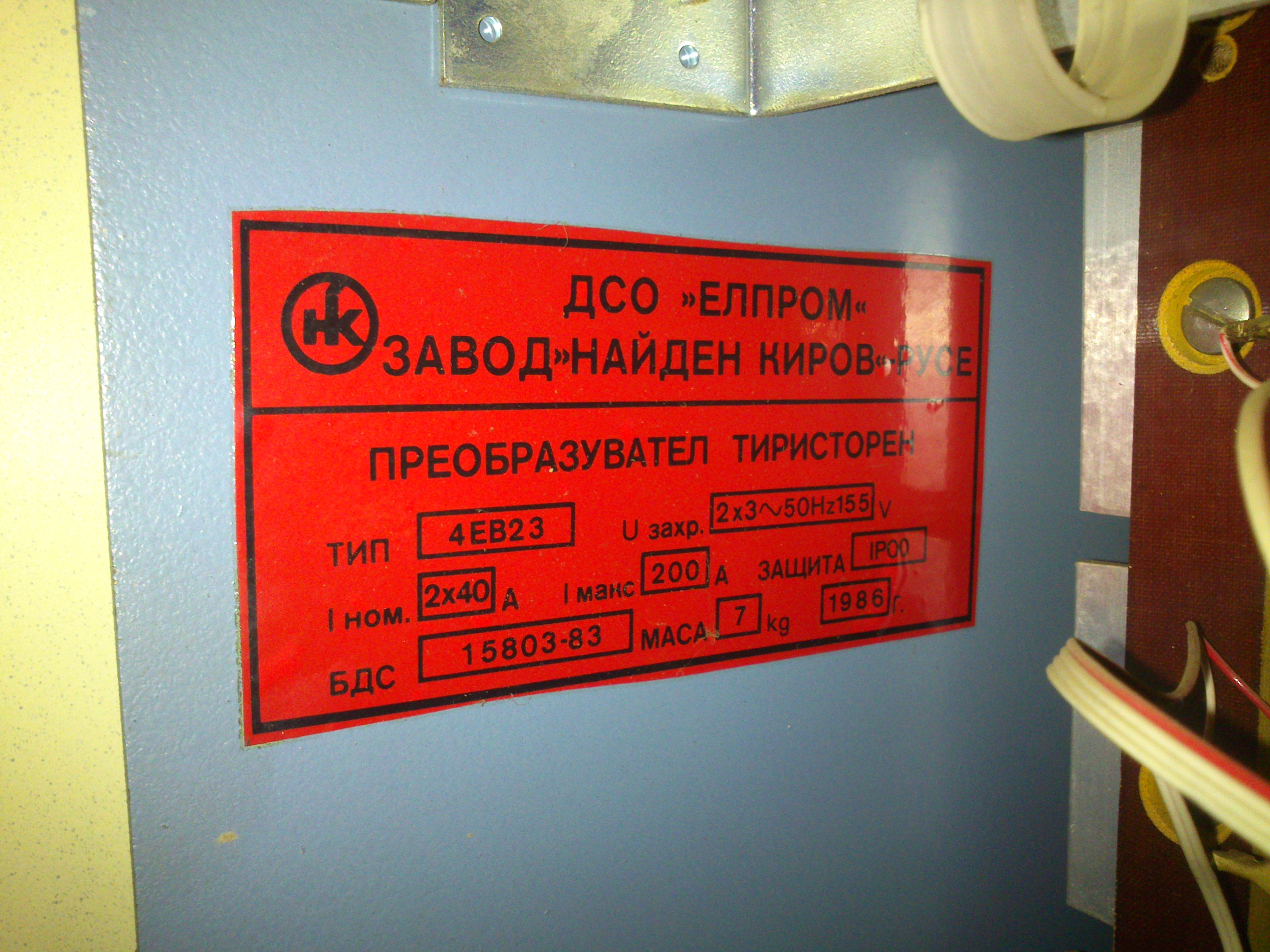

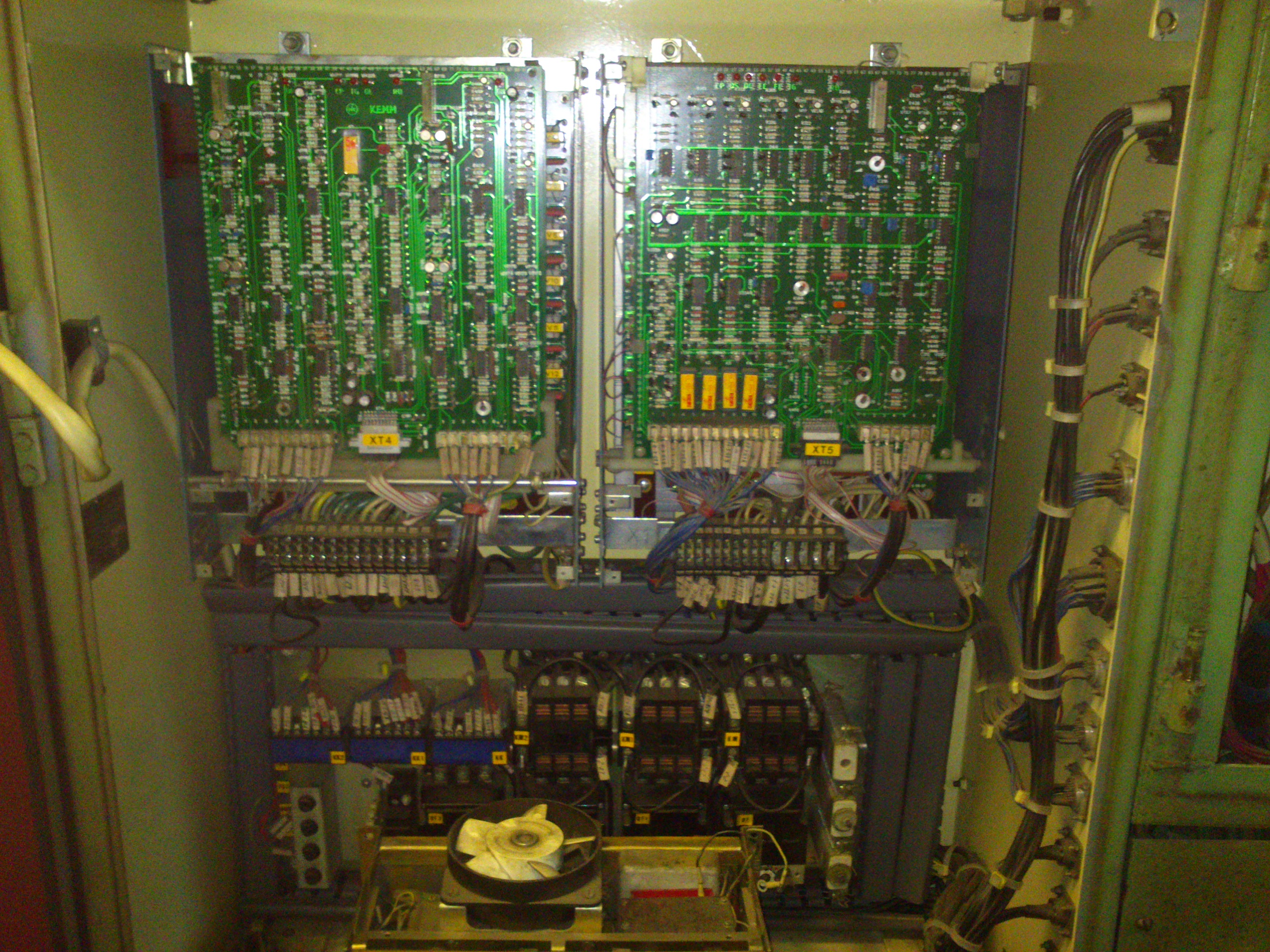

Мозги:
IMG_20160201_203709.jpg (4646 просмотров) <a class='original' href='./download/file.php?id=70444&mode=view' target=_blank>Загрузить оригинал (1.17 МБ)</a>
IMG_20160201_203807.jpg (4646 просмотров) <a class='original' href='./download/file.php?id=70445&mode=view' target=_blank>Загрузить оригинал (1.26 МБ)</a>
IMG_20160201_203606.jpg (4646 просмотров) <a class='original' href='./download/file.php?id=70441&mode=view' target=_blank>Загрузить оригинал (1.72 МБ)</a>
IMG_20160201_203621.jpg (4646 просмотров) <a class='original' href='./download/file.php?id=70442&mode=view' target=_blank>Загрузить оригинал (1.53 МБ)</a>
IMG_20160201_203628.jpg (4646 просмотров) <a class='original' href='./download/file.php?id=70443&mode=view' target=_blank>Загрузить оригинал (1.4 МБ)</a>

Ну вот, энкодеры есть.
Если все приводы рабочие, больших проблем не намечается.
Револьверка крутится в одну сторону, зажимается в другую.
Энкодеры наверное 1000 ставили на оси, чтобы дискрета была целая, а для шпинделя это неважно.

Это энкодеры ВЕ-178А, они +-15В!
:bender:
PKM
Сообщения: 4132
Репутация: 705
Re: Новый 16к20т1 перевести на Mesa 7i77
Сообщение PKM »
Да, надо ставить резистивные делители. Зато помехоустойчивость будет выше.

Сообщение Dmaster »
В понедельник запускал 16б16т1 С виду был в порядке. Но Z ни как не настраивался. Открыли движок, а там пипец! Сопротивление на корпус ... 0 .. всё в графите!.
Почистили и вуалля) Откройте движки. посмотрите покрутите.
Есть еще со шпиндельным двиглом засада. Если станок долго стоял, и его сразу бросиль в работу, то бывает пробивает обмотку возбуждения на дополюса. Изза влаги. Проверьте тестером, если хоть каплю пробивает, то снимите статор .. помойте его бензином если грязный сильно, а так спиртом. потом в духовку приотрытую на 150 градусов на час.
Мне помогло. .. уже не первый раз)
" Linux CNC - наше всё"
Сообщения: 8167
Репутация: 1589
Сообщение nkp »
Dmaster,станок у тс скорей всего не работал(написал же - "новый" :) )
так что (если так) - то графит там пока весь в кусковом виде))
а промегрить завсегда полезно(иногда и у неработавших двигов ватерлиния визуально просматривается))
