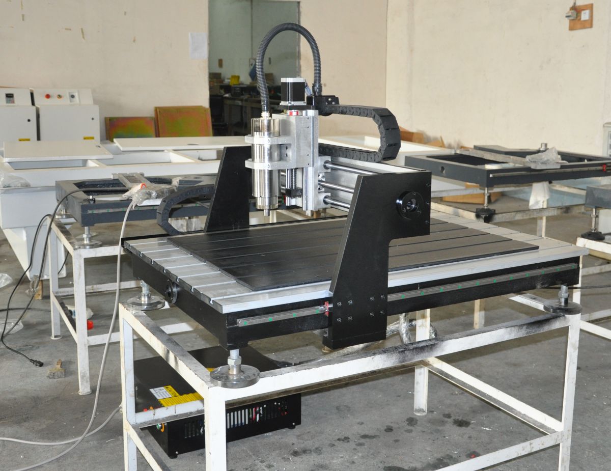

Такой станок собрать (аля такой), с моими размерами.

CNCer писал(а):Такой станок собрать (аля такой), с моими размерами.
Мне кажется есть гораздо более достойные кандидаты для повторения.

Не сомневаюсь, просто пример.
Хочу понять, почему 100000 рублей недостаточно?
Re: Фрезеровальный станок для нетвердых материалов
CNCer писал(а):почему 100000 рублей недостаточно?
Потому-что недостаточно! Один только шпиндель с инвертором выйдет в районе 30000 руб.
