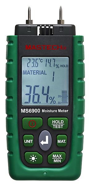

Кто каким влагомером пользуется? Есть ли удачные покупки из Китая?

Летом заказывал себе такой
9181893427230.jpg (2061 просмотр) <a class='original' href='./download/file.php?id=69539&sid=be1e2e8ee9446cdf4ef4dc2ab045f855&mode=view' target=_blank>Загрузить оригинал (43.78 КБ)</a>
С другими не сравнивал, но как по мне, то нормально работает.
Покупал здесь http://www.aliexpress.com/item/MASTECH- ... 15570.html

SVP писал(а):Для его использования сверлят как-то отверстия ?
Торцуется доска и в торец втыкается влагомер.

SVP писал(а):В том смысле, что поди порода дерева еще играет значение ?
На нормальных влагомерах можно выбрать породу древесины для измерения.

бесконтактный влагомер - вещь, но только и стоит он соответственно... для представления о том, с каким материалом связываешься игольчатый в принципе вполне приемлем.
