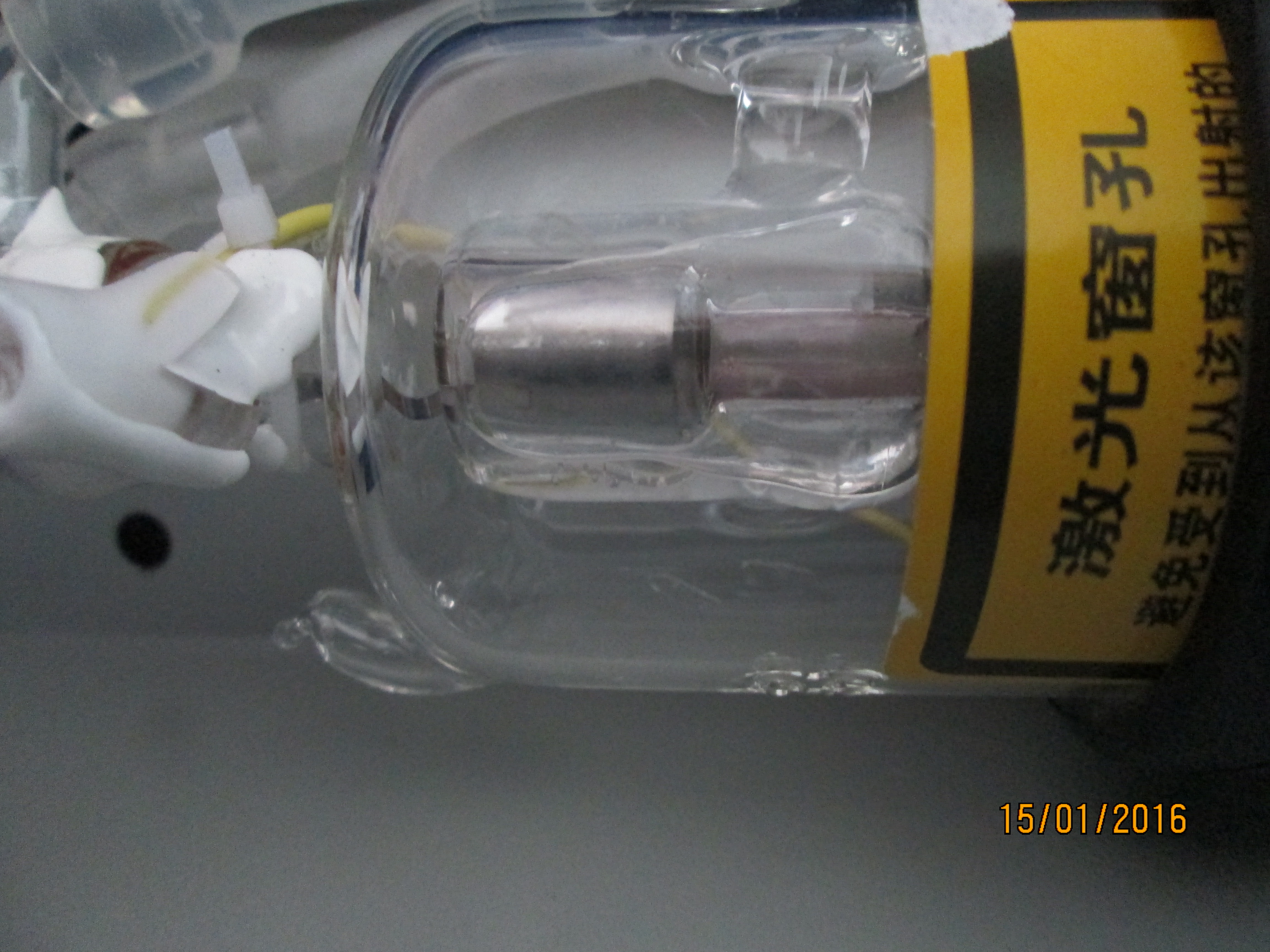

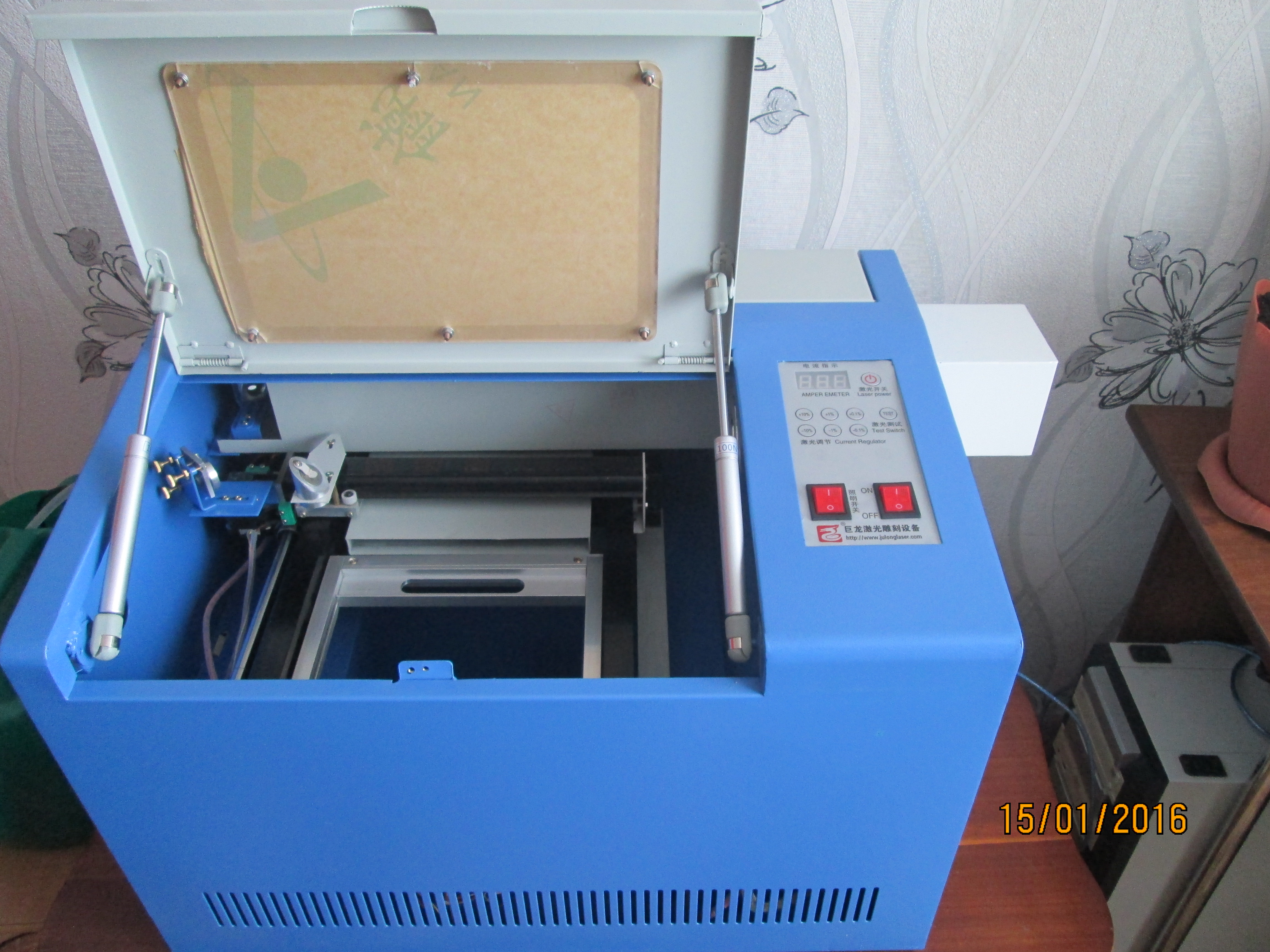

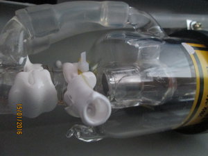

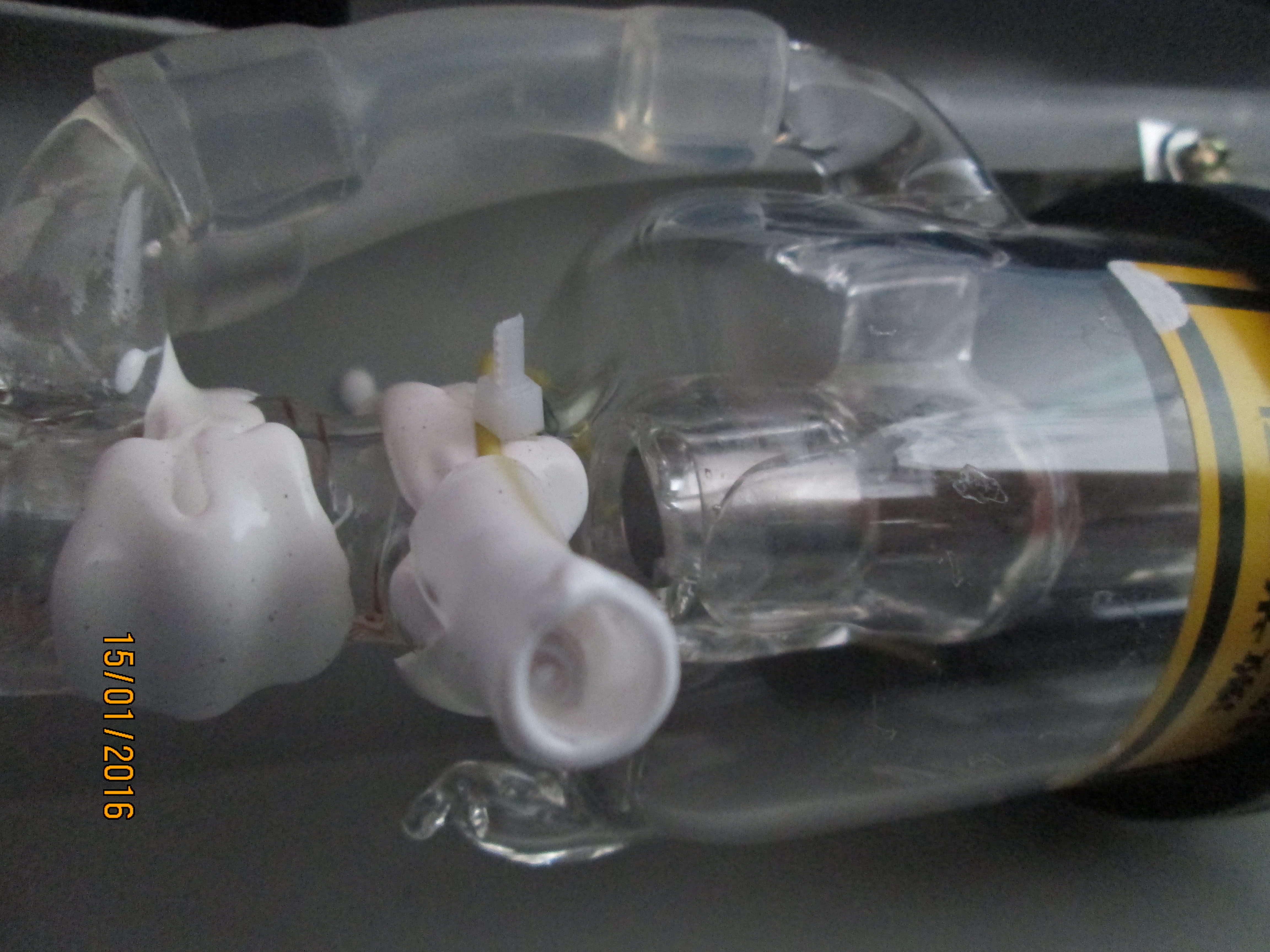

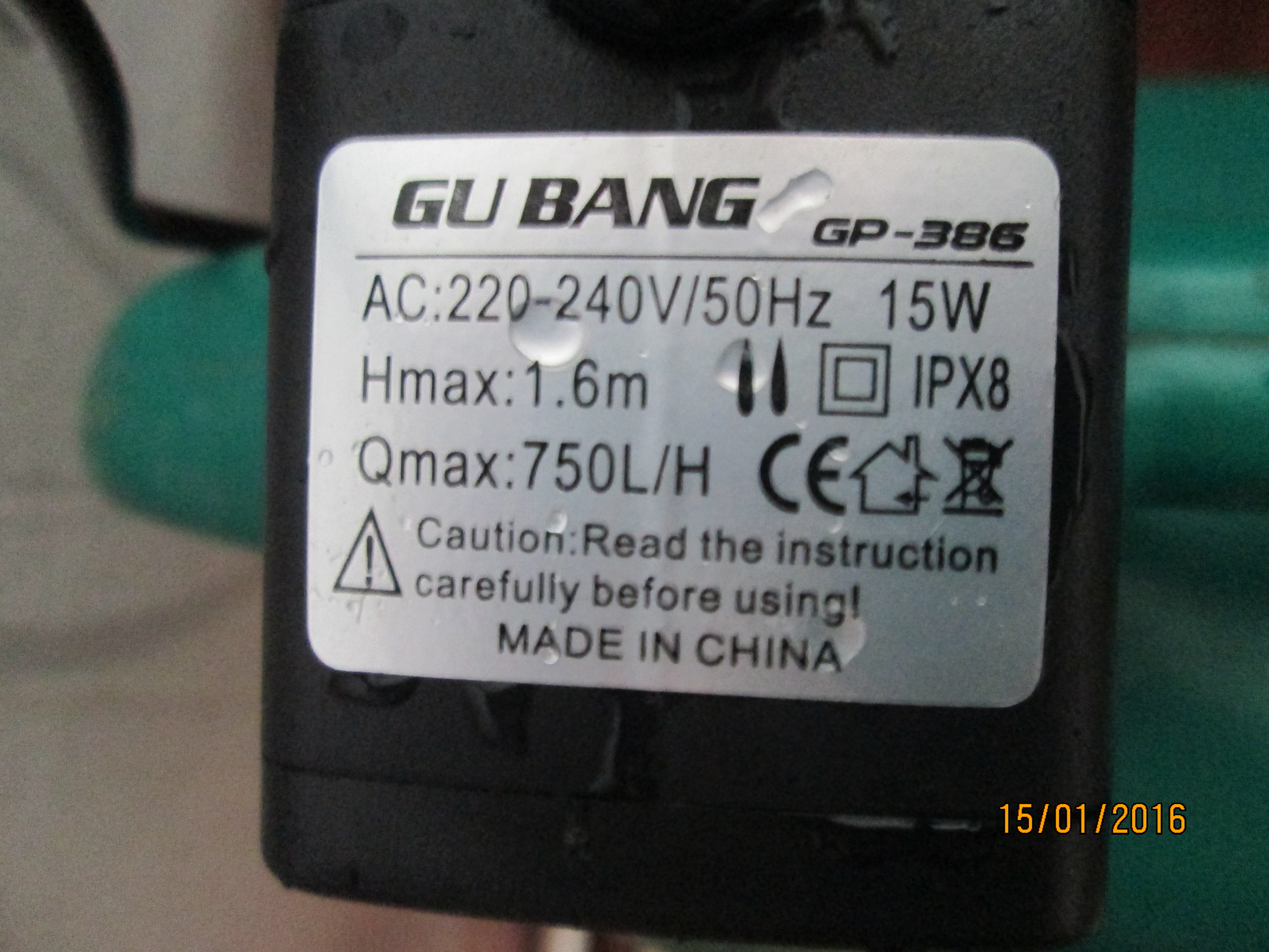

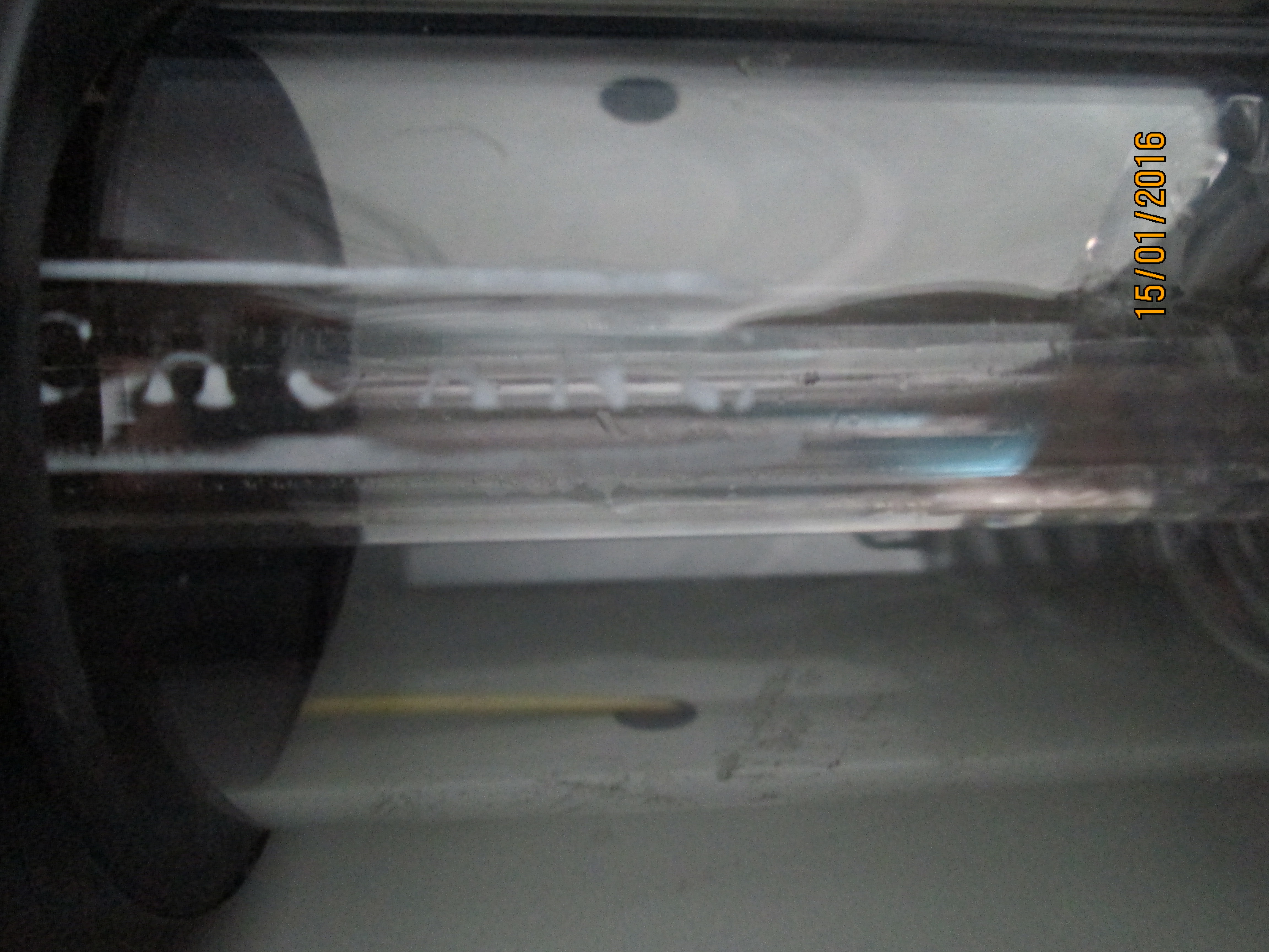

Всем доброго времени .... Я ещё совсем новичок купил китайский лазерный гравер 40вт. Включаю водяной насос воздух из трубы вытесняется но не весь в верхней части остаются пузырьки воздуха ...... Скажите это нормально или же проблема в водяном насосе.. На насосе написано 15w .... Вот боюсь включать вдруг лазер запорю....

Включи насос и наклони гравер так чтобы пузырек вышел в трубку. Возможно не правильно подключил шланги, поменяй местами вход/выход на лазере или на насосе.

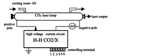

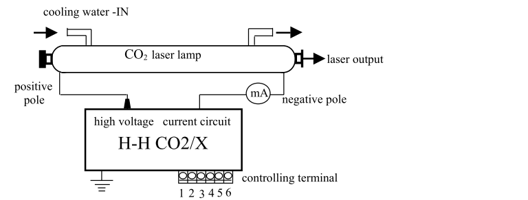

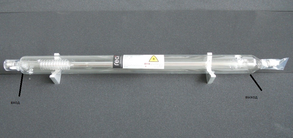

обозначений входа выхода на корпусе не оказалось я подключил таким образом скажите так правильно?

Вот

Выход должен быть выше трубы просто

Так а чем может быть чревато если есть пару воздушных пузыриков ) ??

Подача воды, это естественно, тут же вопрос в другом, не повлияют ли эти пузырьки на рабочий процесс, я и ответил человеку, что данные пузырьки не сыграют особой роли. Лазер работает, подача воды есть, значит охлаждение есть, а от пузырей лучше избавиться, попробовать метод, что выше писали, накренить трубу, чтобы пузыри ушли, а далее искать причину появления, если они снова будут

Можно только трубу наклонить, в принципе.
Хотя, пост №10 подсказывает мне, что от пузырьков не избавиться, хотя бы по причине разного % содержания кислорода в воде при разной температуре.

Пузырьки в трубе - фигня. А вот если неподвижный пузырек в шланге - тогда ахтунг.
