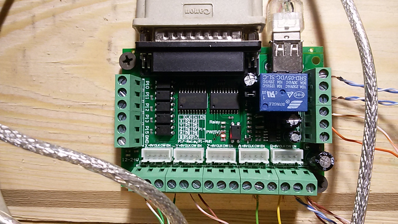

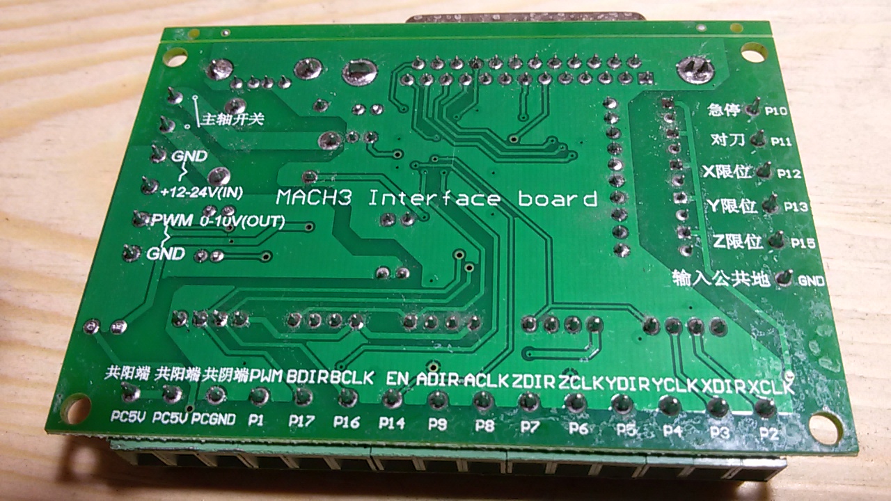

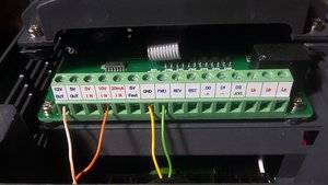

То железо что в первом посте пытаюсь заставить работать под внешним управлением через mach.
Контроллер такой http://vi.raptor.ebaydesc.com/ws/eBayIS ... 7277055824
Использую Mach v3.043.066.
Инвертор настроен под внешнее управления с аналоговой регулировкой, Pn03=4 (external 0-10v), Pn04=2(external signal control).
В mach прописан для управления шпинделем порт p17, он идёт на контакт fwd инвертора. На контроллера с порта pwm 0-10v out сигнал подаётся на вход 0-10v in инвертора.
Инвертор настроен нормально, т.е. пока не вижу ошибок, при включении шпинделя с mach начинает крутить шпиндель пропорционально напряжению на аналоговом входе, сейчас там почемуто около 8,8v и шпиндель раскручивается соответствено до 3550-3650hz. Проблема в том что не могу из mach регулировать обороты, напряжение всегда одно и тоже, при увеличении/уменьшении скорости в mach, ничего не меняется.
irbis
Сообщения: 55
Зарегистрирован: 28 окт 2014, 12:34
Репутация: 10
Настоящее имя: Ramil
Re: Инвертор ASKPOWER A131. Настройка и прочее.
Сообщение irbis »
Плата контроллера и колодка инвертора на фото.
Комментарии следующие:
12v out инвертора -> 12-24in платы
Gnd инвертор -> pcgnd платы
P17 платы -> fwd инвертора
Pwm 0-10v out платы -> 10v in инвертора
Что не так?

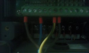

провода по порядку на фото:
первый провод 10in с инвертора
с инвертора 12 вольт на плату ( у меня туда ещё и концевики запитаны - кучка мелких проводков)
ниже GND и перемычка от первого контакта реле
ниже FWD от инвертора
ниже всё та же перемычка
вроде так

Менял для степ сигнала шпинделя активный уровень. Аналоговый уровень для инвертора тоже меняет напряжение на 0v. Меняю активный уровень для степа уровень аналогового сигнала становится почти 9,3v. Т.е. инвертируется от минимального значения к максимальному. Т.е. преобразование шим-напряжение работает. Но при этрм когда пробую изменеять скорость ничего не меняется. Что можно еще сделать?

Вопрос решен. Пустил сегодня первую стружку на станке. ;)
По запуску шпинделя вопрос решился изменением активных уровней сигнала для пинов шпинделя(p1,p17) на вкладка motor outputs и output signals.
В motor outputs стоит low active для обоих.
В output signals active low только для p1.
Поключение к инвертору отличается от предложенного Caponi.
P17 идёт в fwd инвертора.
Pcgnd и gnd на планки инвертора соединил. Pcgnd замкнул на gnd рядрм c pwm 0-10v out.
В остальном все осталось как было описано до этого.
