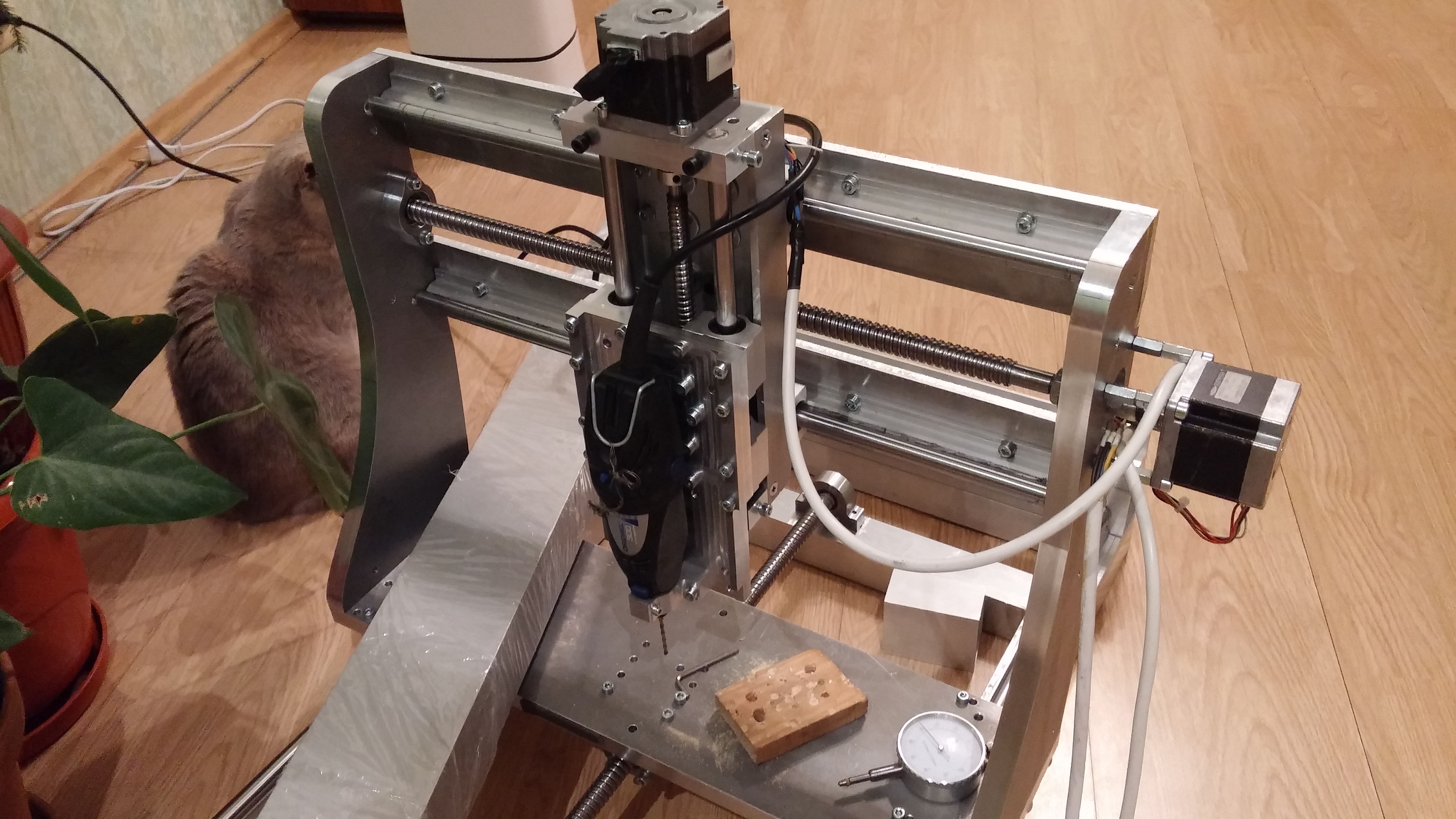

Двигается к завершению мой чпу станок. Конструкция не без проблем, но вроде должна работать.
Выглядит как-то так:
20160112_003341.jpg (5117 просмотров) <a class='original' href='./download/file.php?id=68574&mode=view' target=_blank>Загрузить оригинал (3.17 МБ)</a>
Ход по осям 575*398*100. Ось Y - швп1605 + sbr16. Ось X - швп1605 + sbr12. Ось Z - швп1204 + направляющие 12мм.
По тому что на даный момент не нравиться: Ширина каретки оси Z 100мм., кроме того ребра жесткости по краям. В общем не удачная конструкция, и как следствие туда станет крепление только на шпиндель 52мм. Можно соорудить подложку, но и цены на шпиндели побольше(+частотник) кусаються. Пока жаба давит.
Собственно посоветуйте шпиндель 52мм. Где-то 400Вт. Конечно хорошо бы побольше, но чудес не бывает.

И второй вопрос: Получиться ли таким шпинделем (на малой скорости) грызть дюраль? Хочу переделать каретку.

Re: шпиндель 52мм
Сообщение AVK74 »
Да грызть то можно чем угодно, вопрос с какой скоростью.
Есть болгарки прямые, типа Bosch GGS 27 LC, да много разных.
У товарища установлена такая, вроде доволен.

Как-то связываться с инструментом такого плана(Кресс, Бош) желания нету. Может после дремля. Хотелось бы что-то хоть издали напоминающее шпиндель.

Вы прикольный.
На ваших фото нет ничего хотябы отдаленно напоминающее шпиндель.

Сообщение megagad »
в ваш "размер" отлично вписывается китайский асинхронный 300Вт шпиндель с 40000-60000 Об/мин. Один минус - цена такого шпинделя от 270 баксов и выше. Плюс частотник нужен на 650-1000Гц. Зато у него корпус диаметром 48мм - то-же крепление, что и под 52мм моторчики, ток китайцы берут меньшую развёртку :D

Вы тоже. Но можно детальней, пожалуйста. То что на фото вполне подходит под определение шпинделя(ну если судить по википедии так точно).
Так в чем минусы, чем плох? Это если вы его использовали, или хотя бы обладаете достоверной информацией, а не субъективным мнением.

mr_freeman писал(а): То что на фото вполне подходит под определение шпинделя(ну если судить по википедии так точно).
То, что на фото у вас - ДВИГАТЕЛЬ, с насаженным на вал цанговым переходником - "шпинделем" там и не пахнет даже ;) Даже "мотор-шпинделем" не пахнет совсем :)

Минусы.
Да вроде все очевидно там.
Сверлить - гравировать можно. Деньги на ветер это просто если чем то более серьезным заниматься.
А бошем тем можно реально работать.
А если денег нет, то купить самый дешевый фрезер ручной и приколхозить. С 8мм цанги есть переходник на 3.175
Всяко лучше чем игрушки эти.
Re: шпиндель 52мм
Можно и на 57 мм, 600W моторы глянуть. Но там тоже переходник на вале.
Чисто "шпиндельные" и недорогие только от 65мм. Так что, выбора нет

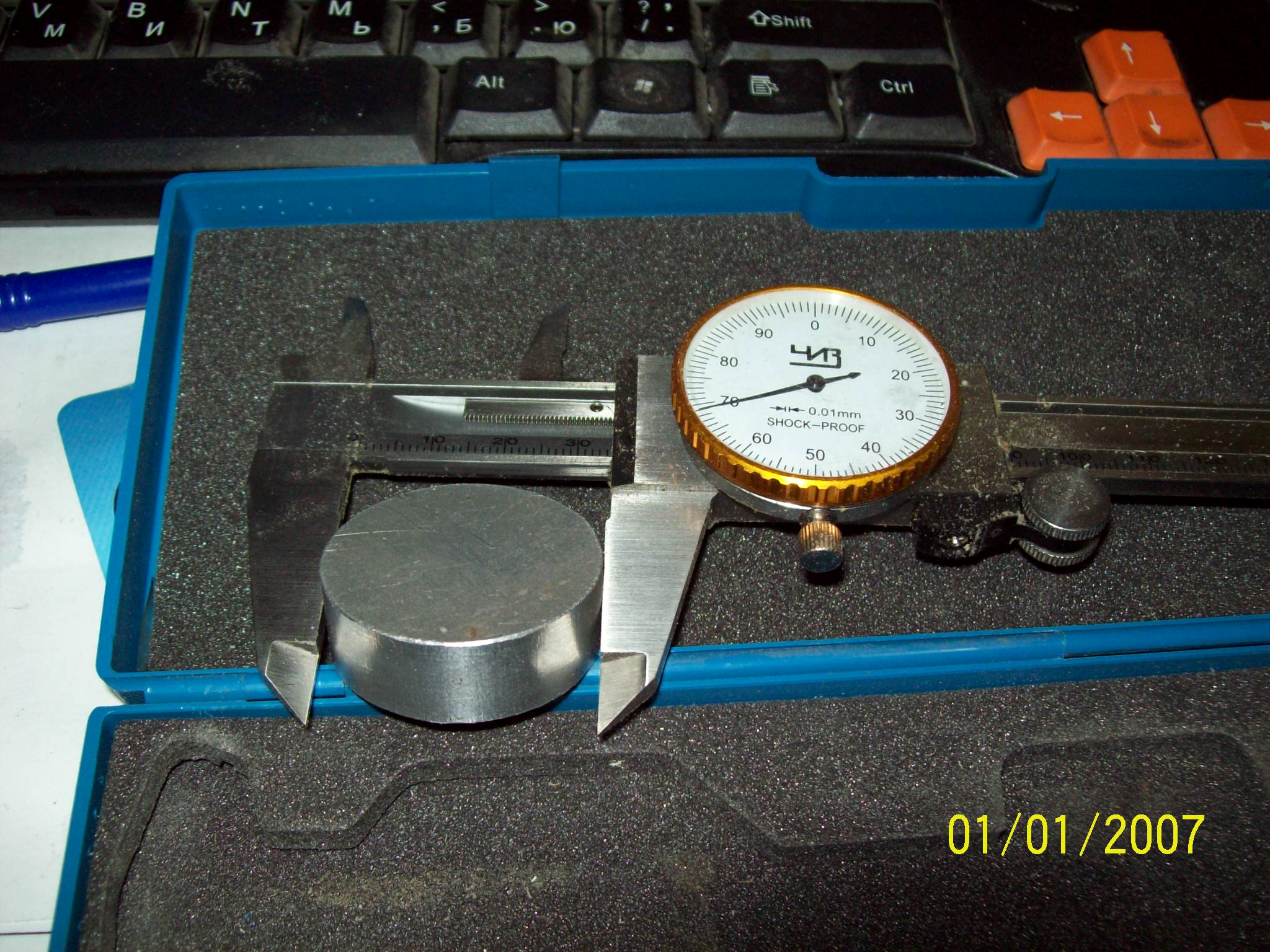

Все будут смеяться, но вот:
на дату не смотреть, фотоАППАРАТ на батарейках (5019 просмотров) <a class='original' href='./download/file.php?id=68618&mode=view' target=_blank>Загрузить оригинал (483.81 КБ)</a>
Фанерный станочег, шпиндель коллекторный 400Вт, обороты в р-не 8000, Д16Т, фреза 3,175 однозаходная, съем по 0,1мм, остальное не помню, давно было.
В самом плохом месте -3 десятки...
