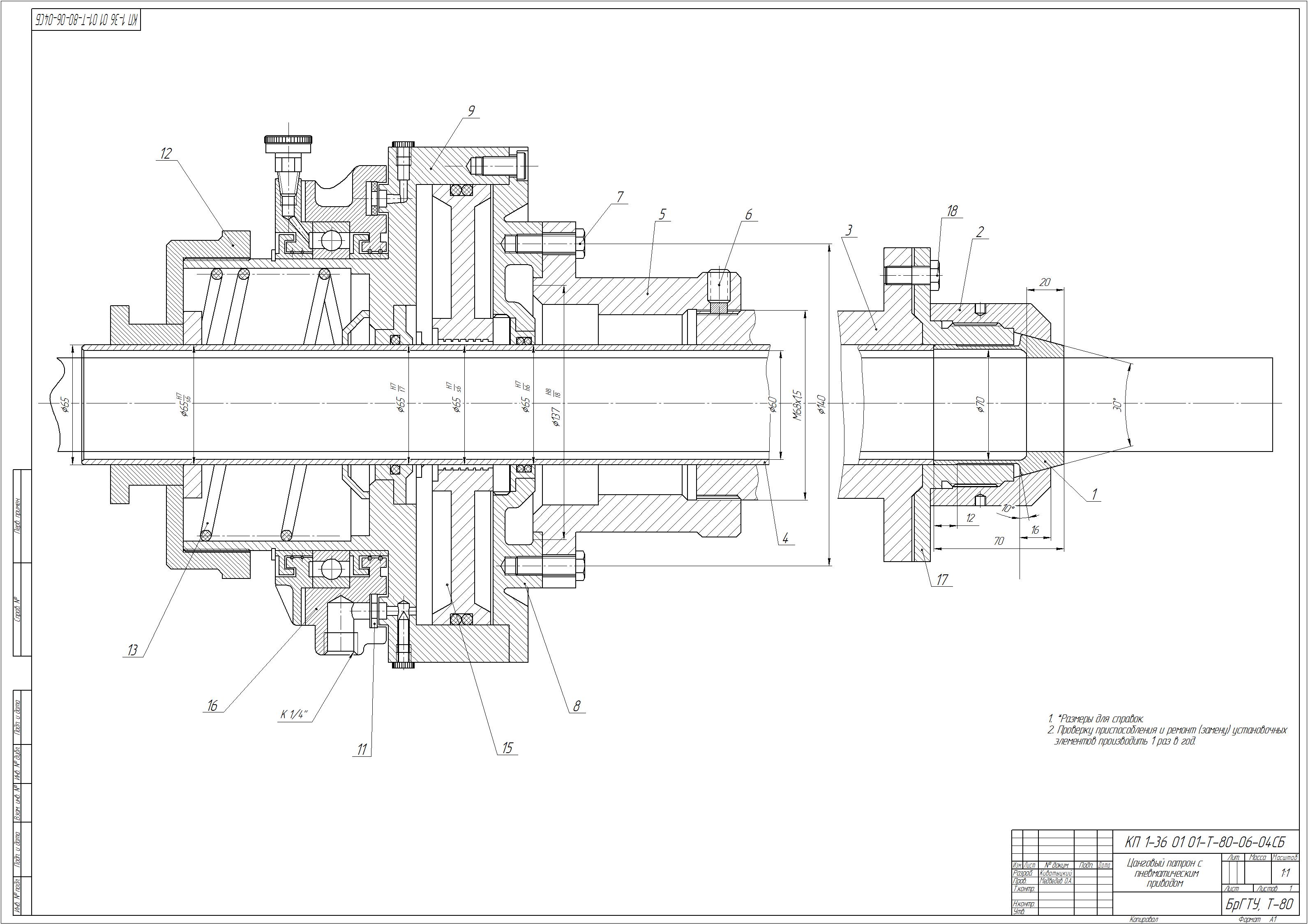

Помогите разобраться как происходит зажим и разжим прутка!
Борик приспособа.jpg (6720 просмотров) <a class='original' href='./download/file.php?id=68208&mode=view' target=_blank>Загрузить оригинал (650.4 КБ)</a>
Re: Принцип работы цангового патрона с пневматическим привод
В патроне цанга (непонятного размера) тянет пружина за трубу находящаяся в шпинделе - так происходит зажим.
Когда подается воздух, поршень сдавливает пружину, она толкает цангу и та раскрываться.
Два винта регулировочных возможно для плавного останова в конце хода и скорости хода поршня.
С фотками было бы проще.

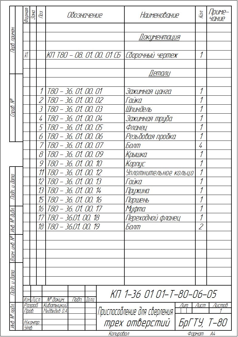

Спасибо. а можно не множко по по подробней рассказать как она работает. Вот спецификация
Спецификация моя.jpg (6711 просмотров) <a class='original' href='./download/file.php?id=68211&mode=view' target=_blank>Загрузить оригинал (189.69 КБ)</a>

Шифр умиляет. ЕСКД? Нет, не слышали...
revgzr19 писал(а):Спасибо. а можно не множко по по подробней рассказать как она работает. Вот спецификация
С фото было проще, чем понять что они там начертили.
Там где на фото №16 похоже входное отверстие под воздух. Воздух дали, поршень толкает трубу, та толкает цангу и цанга раскрывается.
Нет воздуха, цанга зажата.
Фиговина под №12 скорее всего для регулировки силы сжатия пружины, а занчит и силы с какой цанга затягивается и удерживает материал в цанге.
Цанга какая 5С?

Да какое фото? Штамп читай. Человек учиться не хотел, а защищаться надо...

В посту №5 описал как оно работает, что еще нужно? Ежели коротко то нужно в отверстие №16 дунуть воздухом давлением которым указано в паспорте.
Диссертации писать не умею.
