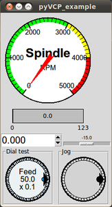

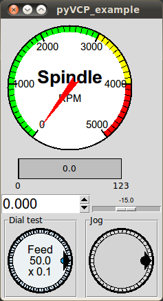

emc2 pyVCP example.png (18319 просмотров) <a class='original' href='./download/file.php?id=765&mode=view' target=_blank>Загрузить оригинал (20.82 КБ)</a>
Не секрет, что стандартных графических интерфейсов EMC2 не всегда достаточно для удобного решения многих задач. Но модульная компоновка EMC2 добавлять пользовательские элементы управления станком, в том числе из отдельного процесса. Одним из способов задания элементов управления является pyVCP.
К сожалению, документация по pyVCP не очень обширна, а на русском языке практически отсутствует. Поэтому посвятим эту тему работе с pyVCP.
Итак, что же такое pyVCP
PyVCP (Python Virtual Control Panel) программа написанная на python которая использует модули gtk и hal. Значительно упрощает создание графических интерфейсов для hal. Использование pyVCP отделяет создание интерфейса от непосредственного программирования.
Какими возможностями обладает pyVCP
С помощью pyVCP можно контролировать любой параметр HAL в любой момент времени.
PyVCP можкт запускаться как отдельно (standalone) так и интегрировано в другие графические интерфейсы EMC2 например Axis.
