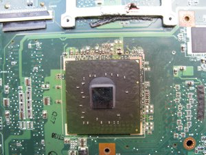

ага и платы и чипы пузырями идут, насмотрелся я уже на трупы после фенов...
после рукодельников с фенами, ноут как правило ремонту уже не подлежит.
IMG_1549.JPG (4658 просмотров) <a class='original' href='./download/file.php?id=28480&mode=view' target=_blank>Загрузить оригинал (702.71 КБ)</a>
шашлык какото :hehehe:

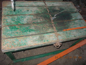

Купил стол с Т-пазами размер примерно 1200х800 за 135$

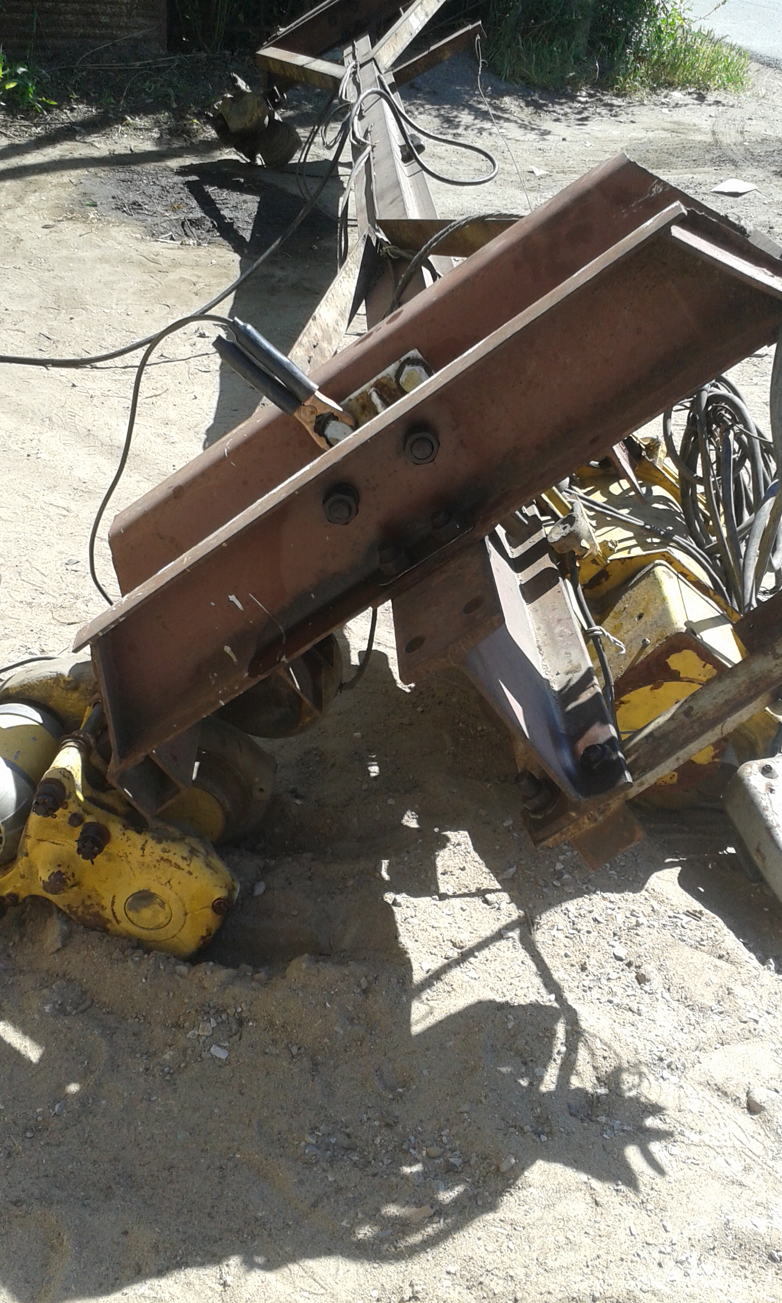

Еще купил сегодня кранбалку на 1 тонну, ширина примерно 6м, 4 мотора на осях :hehehe: за 450$
20140524_155636.jpg (4554 просмотра) <a class='original' href='./download/file.php?id=28582&mode=view' target=_blank>Загрузить оригинал (1.88 МБ)</a>
aftaev писал(а):Еще купил сегодня кранбалку на 1 тонну, ширина примерно 6м, 4 мотора на осях :hehehe: за 450$
ЧПУшить будешь? :hehehe:

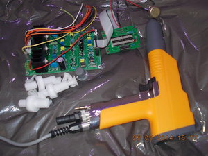

Пришел новый пистолет для порошковой электростатической окраски + плата для высокого напряжения.

konyshevk писал(а):Станочки красить ?
Все подряд. Сейчас нужно покрасить полки больше 100шт. Если отдавать на сторону чтоб покрасили возьмут больше 1000$
konyshevk писал(а):что-бы как фирменный были
Маслянные и нитрокраски в нашей агресивной среде не выдерживают, будем пробовать порошковую. Порошковую окраску сложнее поцарапать, если покрасить лист стали, а потом согнуть несколько раз - краска не будет колупаться. Стоимость окраски дешевле. Все это со слов тех кто занимается порошковой.
Порошковая в домашних условиях https://www.youtube.com/watch?v=y80p_GpODYQ
romanru1
Сообщения: 576
Репутация: 177
Откуда: Первоуральск
Сообщение romanru1 »
aftaev писал(а):Все подряд.
А станок покрасить можно ? Там же вроде нагревать надо .
romanru1 писал(а):А станок покрасить можно ?
при желании все можно :)
romanru1 писал(а):Там же вроде нагревать надо .
да греется до 180 град 10мин.
Здесь про ИК нагрев и показывают как работает краска на сгиб. В конце видео испытания https://www.youtube.com/watch?v=qfM5OFAEJQY

mhael
Сообщения: 2400
Репутация: 769
Настоящее имя: Ильдар
Сообщение mhael »
Источник высокого сам будешь делать? Или тоже покупной?
mhael писал(а):Источник высокого сам будешь делать? Или тоже покупной?
Или он уже встроен в пистолет ;)
Высокое напряжение генерируется в пистолете. Высоковольтный транс с умножителем на фото(белое). К пистолету подходит низкое напряжение генерируемое платой. У платы есть индикатор светодиодный. Одна шкала показывает ток мА, другая KV
