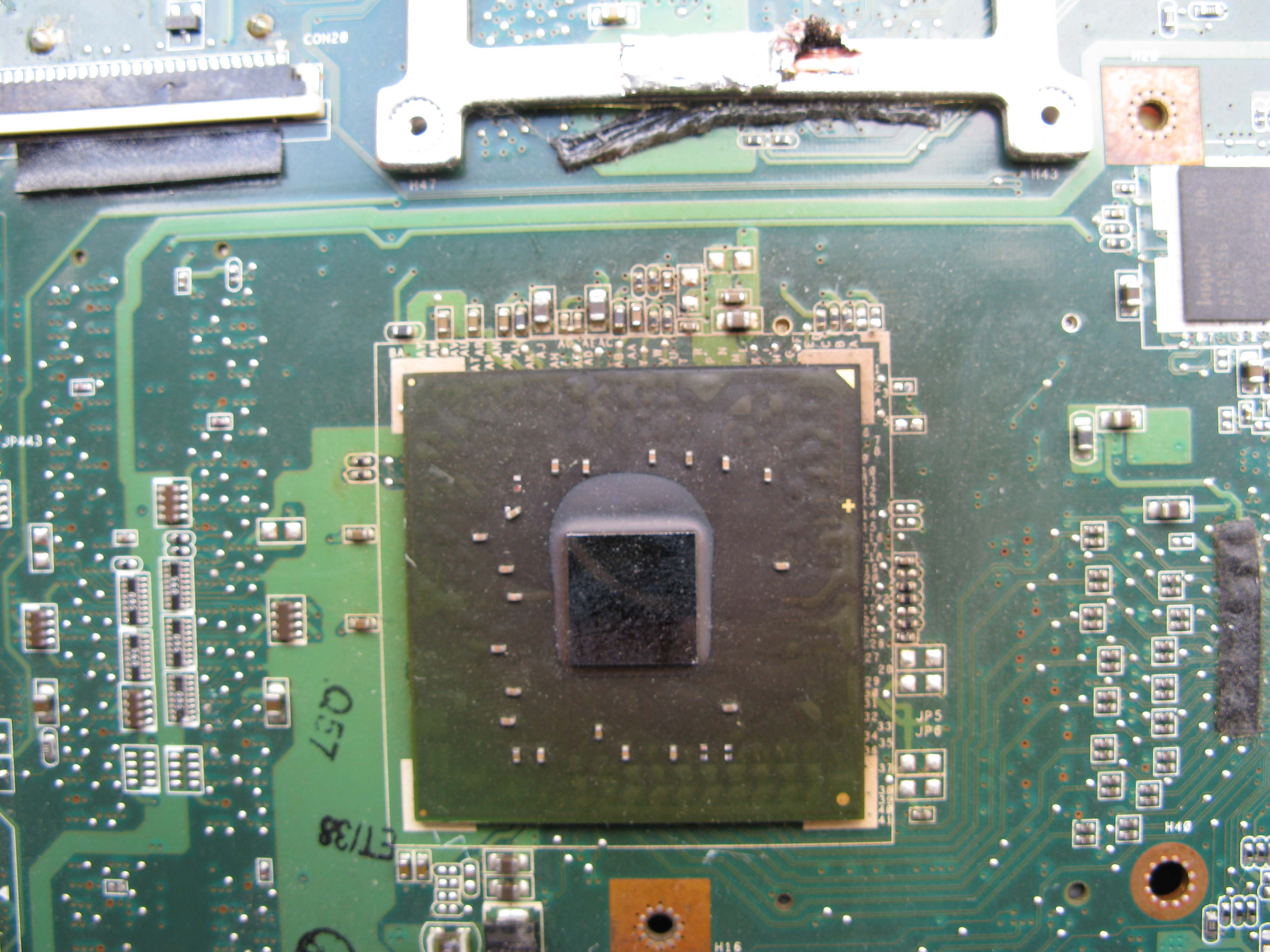

ага и платы и чипы пузырями идут, насмотрелся я уже на трупы после фенов...
после рукодельников с фенами, ноут как правило ремонту уже не подлежит.
IMG_1549.JPG (4573 просмотра) <a class='original' href='./download/file.php?id=28480&mode=view' target=_blank>Загрузить оригинал (702.71 КБ)</a>
шашлык какото :hehehe:

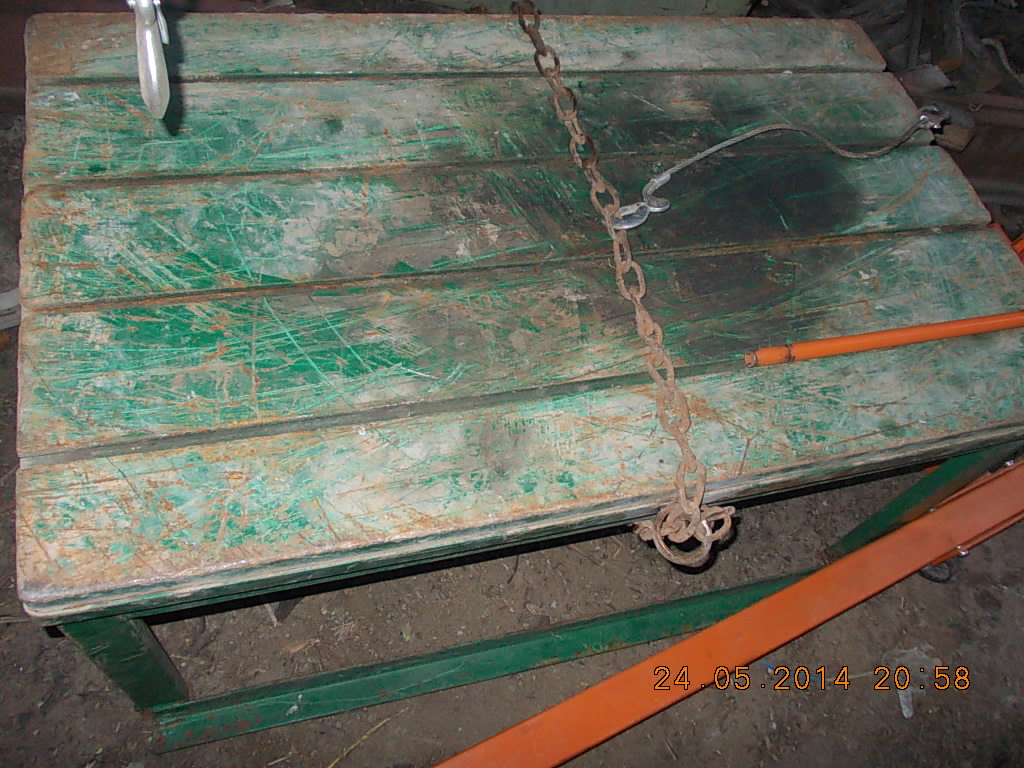

Купил стол с Т-пазами размер примерно 1200х800 за 135$

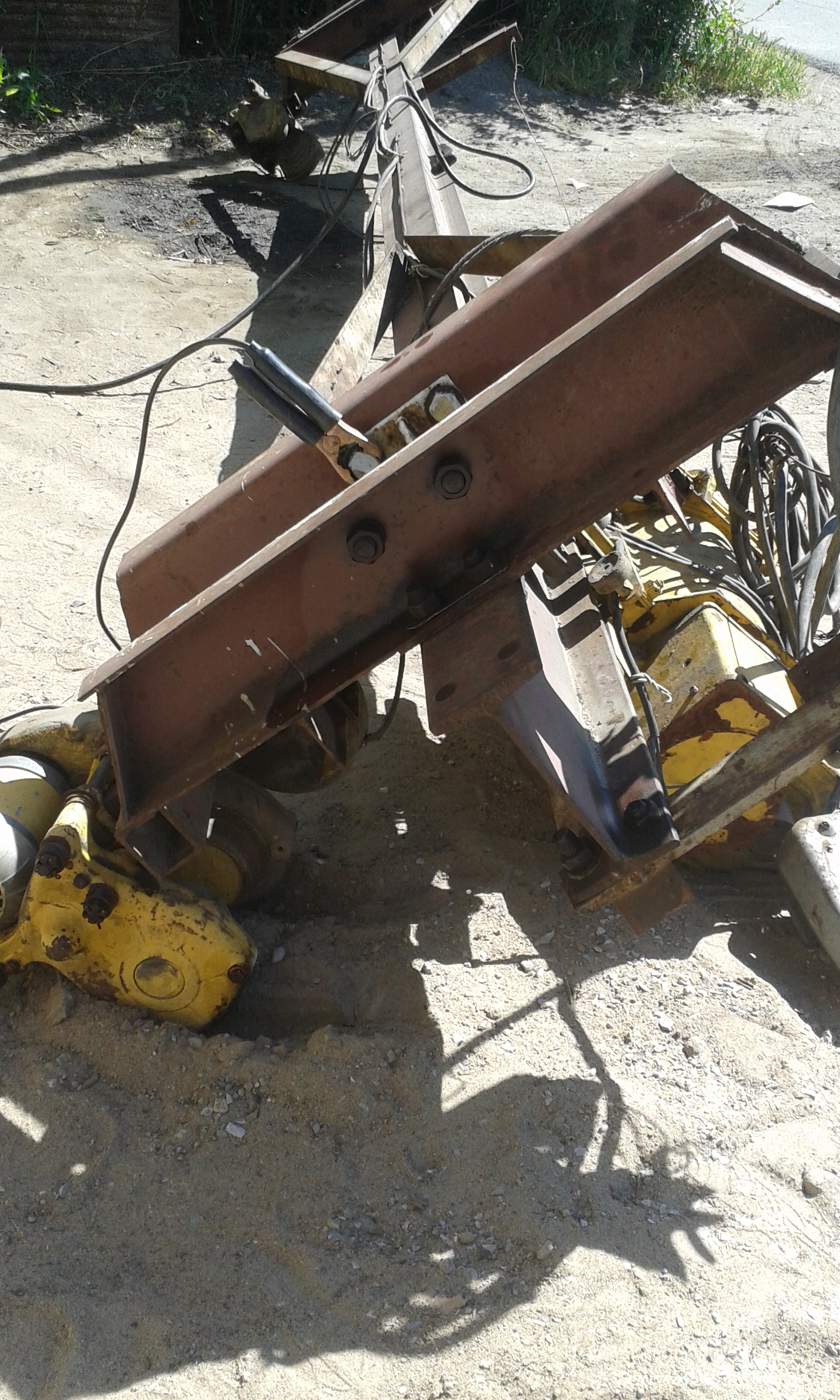

Еще купил сегодня кранбалку на 1 тонну, ширина примерно 6м, 4 мотора на осях :hehehe: за 450$
20140524_155636.jpg (4469 просмотров) <a class='original' href='./download/file.php?id=28582&mode=view' target=_blank>Загрузить оригинал (1.88 МБ)</a>
aftaev писал(а):Еще купил сегодня кранбалку на 1 тонну, ширина примерно 6м, 4 мотора на осях :hehehe: за 450$
ЧПУшить будешь? :hehehe:

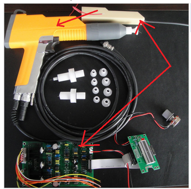

Пришел новый пистолет для порошковой электростатической окраски + плата для высокого напряжения.

Вот такой пистолет хотел купить на евау, но попался по лучшее и подороже система ;)
https://www.youtube.com/watch?v=Li-Ocd8xR0U

Источник высокого сам будешь делать? Или тоже покупной?
mhael писал(а):Источник высокого сам будешь делать? Или тоже покупной?
Или он уже встроен в пистолет ;)
Высокое напряжение генерируется в пистолете. Высоковольтный транс с умножителем на фото(белое). К пистолету подходит низкое напряжение генерируемое платой. У платы есть индикатор светодиодный. Одна шкала показывает ток мА, другая KV
Фото с АлиЭкспресс
123.png (4335 просмотров) <a class='original' href='./download/file.php?id=28619&mode=view' target=_blank>Загрузить оригинал (759.79 КБ)</a>
Такая же плата есть в этой коЁбочке Что я урвал, хвастаемся покупками, завидуем и облизываемся #901 второе фото. Собственно к этой коробочке GEMA и прикрутили пистолет, а китайская плата лежит прозапас.
Этот наборчик плата + пистолет это китайская подделка GEMA.
Когда все подключили, не поняли работает или нет. Все делали дома на ковре. В этот момент кот зашел в комнату и наступил на ковер, на котором лежал пистолет и блок. От пистолета до кота было пол метра, но он почему то подпрыгнул и удрал :lol: Чем ближе подходил кот тем выше росла шкала мА :hehehe:
