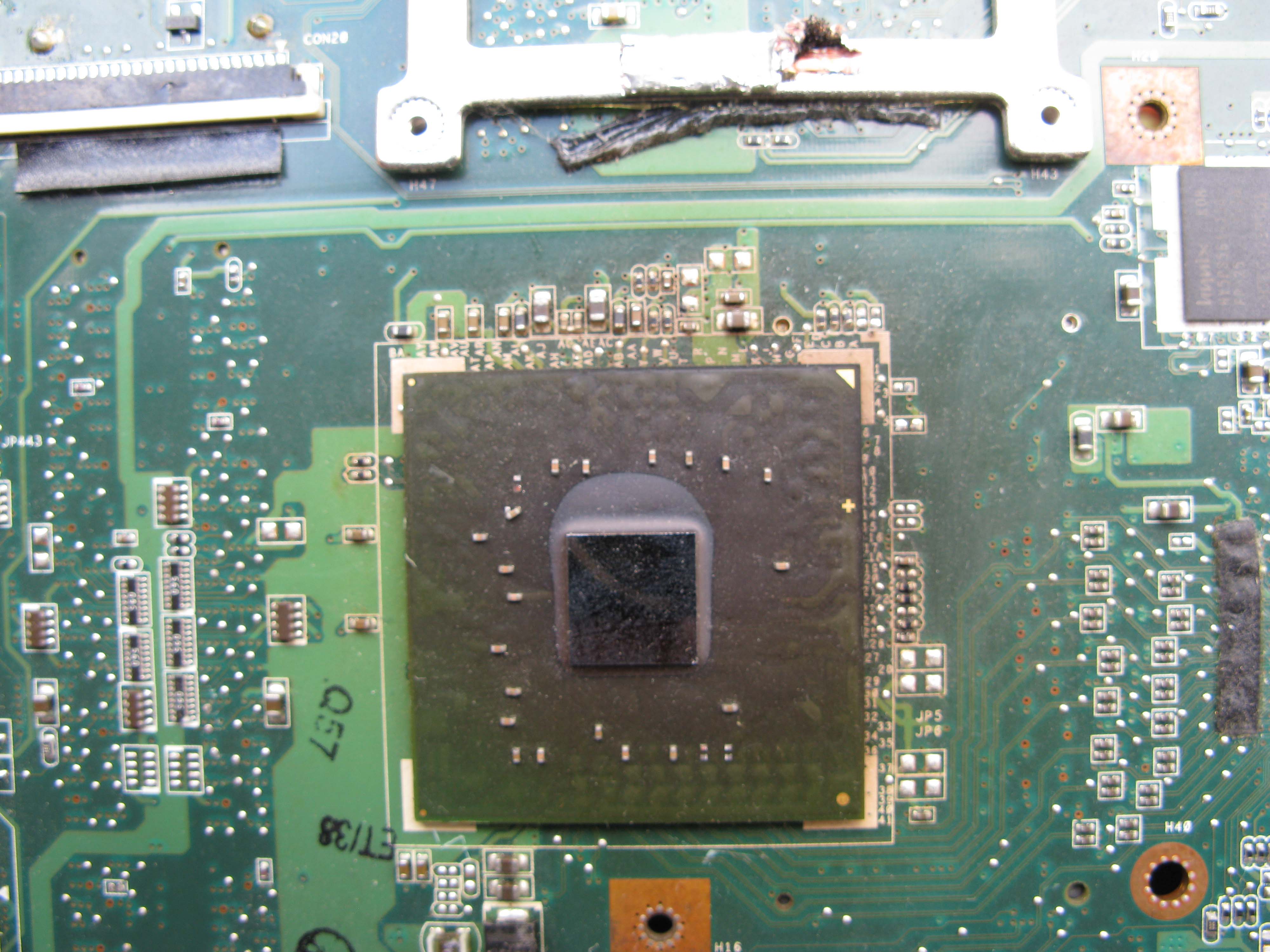

Сообщение evgenyjp »
ага и платы и чипы пузырями идут, насмотрелся я уже на трупы после фенов...
после рукодельников с фенами, ноут как правило ремонту уже не подлежит.
IMG_1549.JPG (4278 просмотров) <a class='original' href='./download/file.php?id=28480&sid=248a7641d4005c4b6a1de965226a556d&mode=view' target=_blank>Загрузить оригинал (702.71 КБ)</a>
шашлык какото :hehehe:

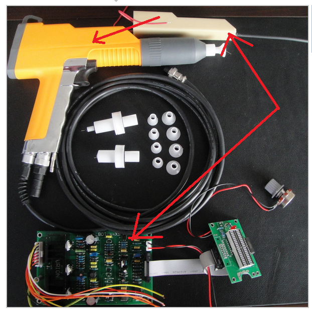

Пришел новый пистолет для порошковой электростатической окраски + плата для высокого напряжения.
DSCN2595.JPG (4111 просмотров) <a class='original' href='./download/file.php?id=28614&sid=248a7641d4005c4b6a1de965226a556d&mode=view' target=_blank>Загрузить оригинал (240 КБ)</a>

Источник высокого сам будешь делать? Или тоже покупной?
mhael писал(а):Источник высокого сам будешь делать? Или тоже покупной?
Или он уже встроен в пистолет ;)
Высокое напряжение генерируется в пистолете. Высоковольтный транс с умножителем на фото(белое). К пистолету подходит низкое напряжение генерируемое платой. У платы есть индикатор светодиодный. Одна шкала показывает ток мА, другая KV
Фото с АлиЭкспресс
123.png (4040 просмотров) <a class='original' href='./download/file.php?id=28619&sid=248a7641d4005c4b6a1de965226a556d&mode=view' target=_blank>Загрузить оригинал (759.79 КБ)</a>
Такая же плата есть в этой коЁбочке Что я урвал, хвастаемся покупками, завидуем и облизываемся #901 второе фото. Собственно к этой коробочке GEMA и прикрутили пистолет, а китайская плата лежит прозапас.
Этот наборчик плата + пистолет это китайская подделка GEMA.
