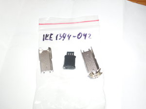

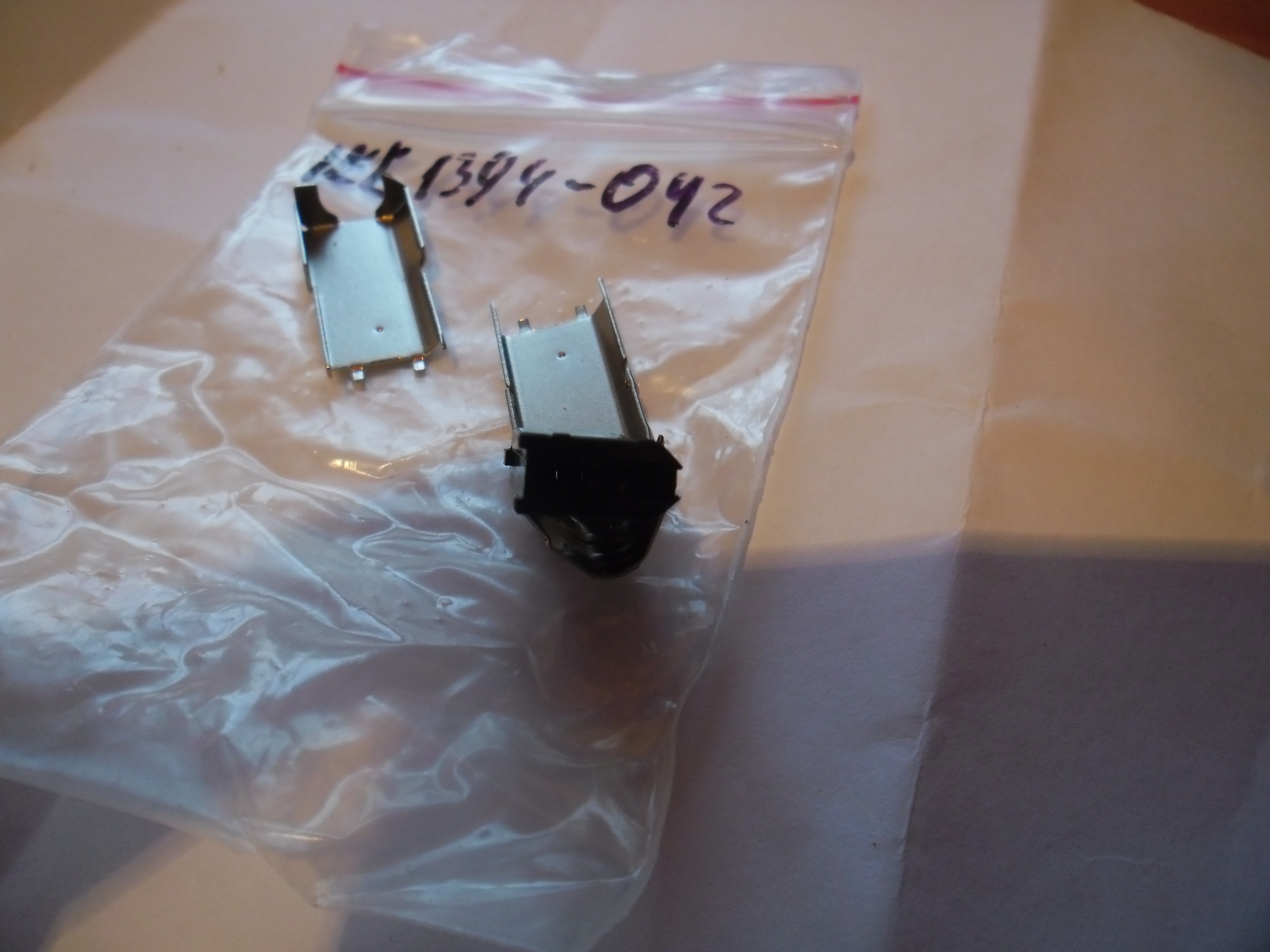

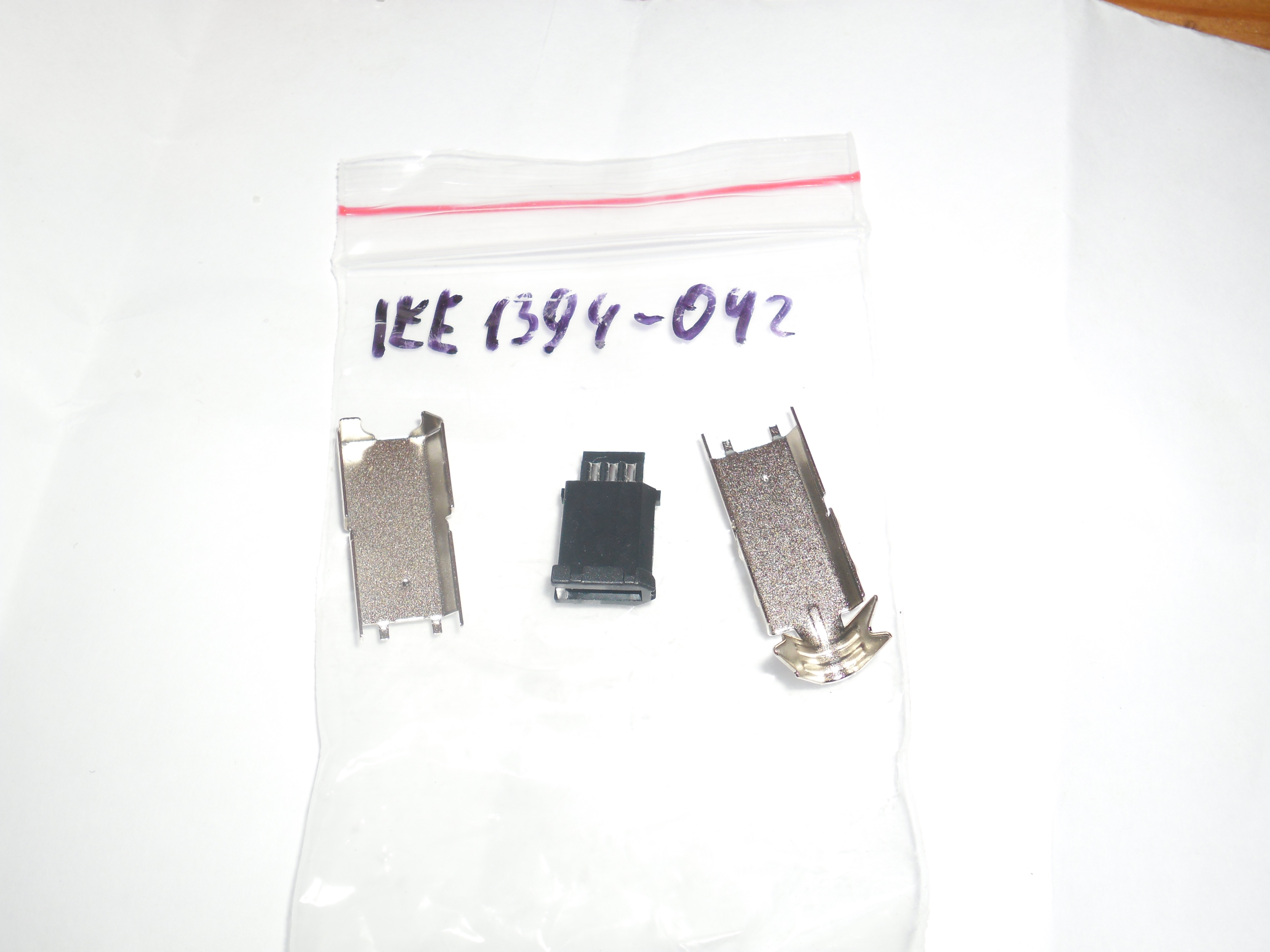

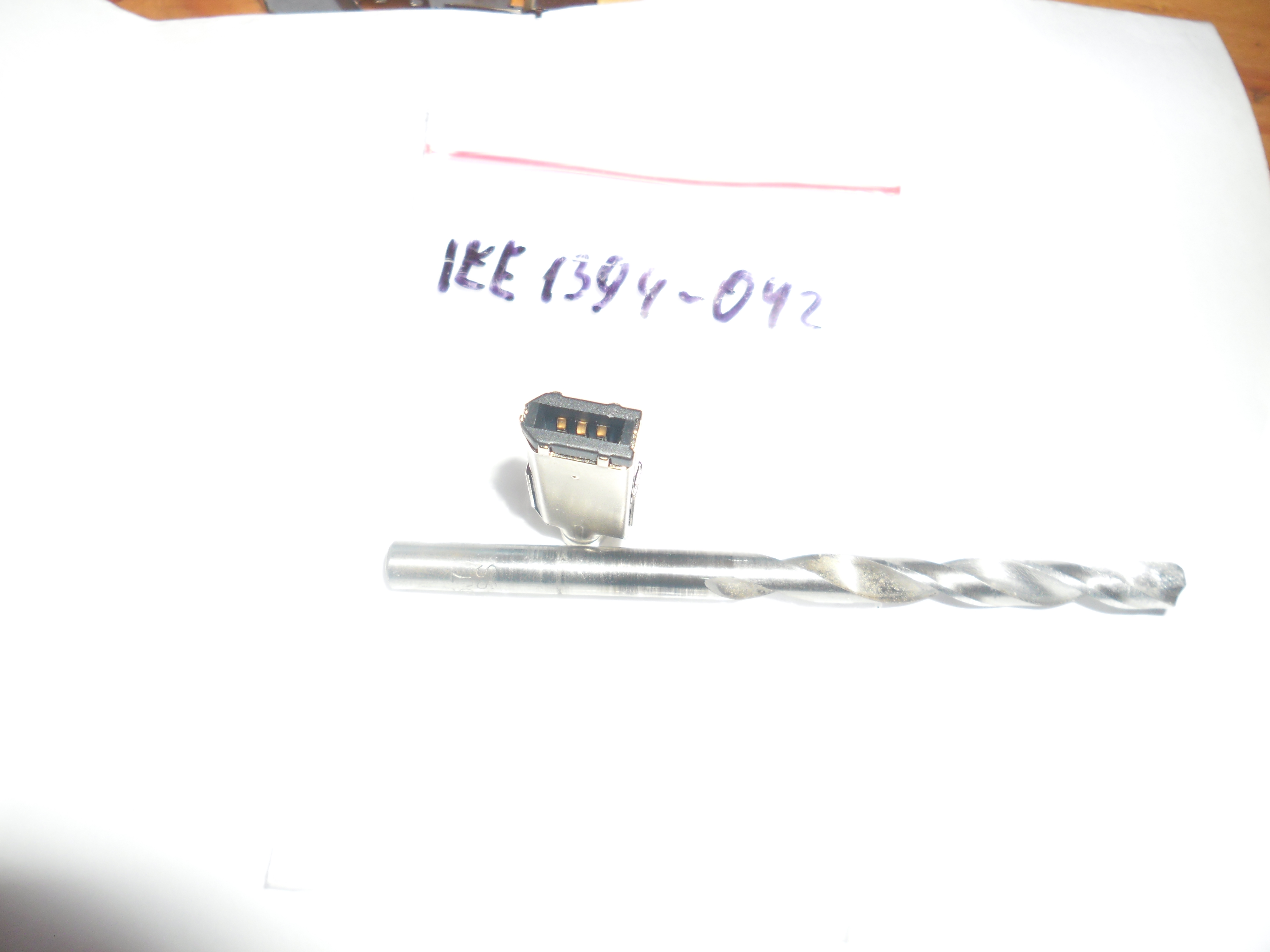

Re: Про сервы Yaskawa
Вообще с разъемами для яскав невозможно найти поиском информацию :(.
Для SGDM на них похожие на ieee1394 вроде бы для энкодеров используются.
Это они ? 1394 ? Или какие-то еще ? Откуда-то берутся ?
Нижний самый.
Тут
http://www.zip-2002.ru/razyemy/ieee/count_30/page_1/
какая-то лажа ищется :(
vovafed
Сообщения: 1810
Репутация: 325
Откуда: башкортостан
Сообщение vovafed »
я в зип покупал надо счет поискать на вскидку не помню
vovafed
Сообщения: 1810
Репутация: 325
Сообщение vovafed »
счет из зип в ворде
фото не очень получились
2285.rar
(2.71 КБ) 399 скачиваний
SAM_0583.JPG (2936 просмотров) <a class='original' href='./download/file.php?id=52416&mode=view' target=_blank>Загрузить оригинал (2 МБ)</a>
SAM_0584.JPG (2936 просмотров) <a class='original' href='./download/file.php?id=52417&mode=view' target=_blank>Загрузить оригинал (2.59 МБ)</a>
SAM_0588.JPG (2935 просмотров) <a class='original' href='./download/file.php?id=52418&mode=view' target=_blank>Загрузить оригинал (1.05 МБ)</a>
