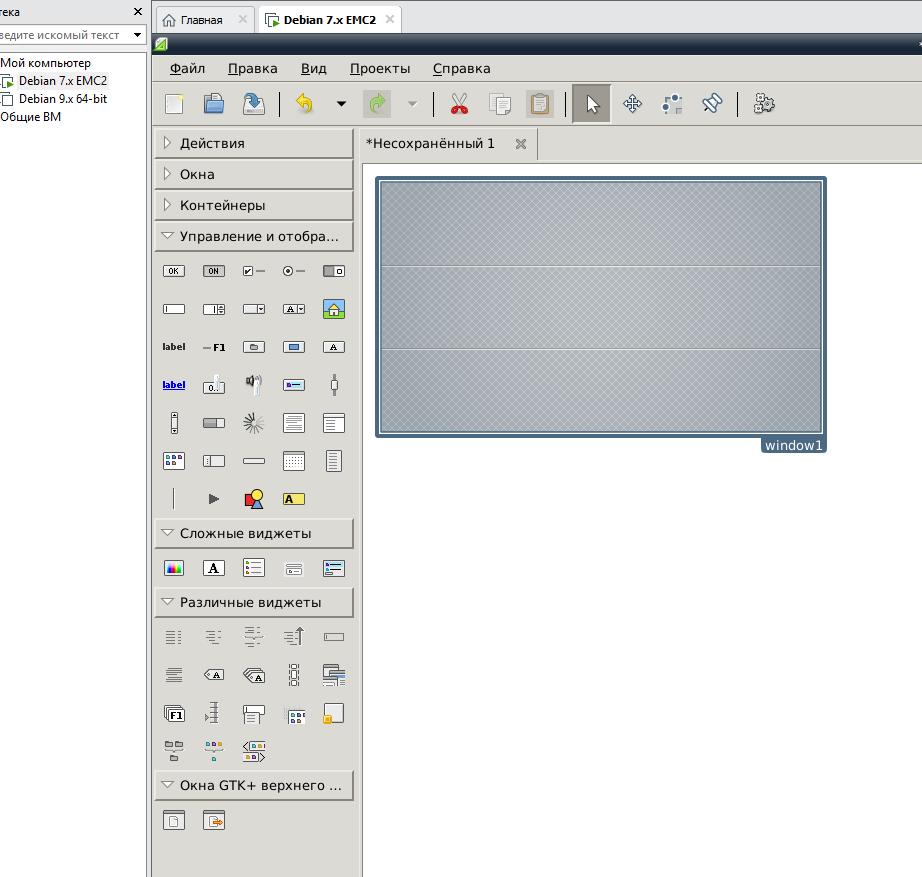

Как всё сложно.. пытался по мануалу добавить панель спидометр и светодиод.. затык сразу же.. где их найти в Glade? (3.20) или какие ещё пакеты установить? Лет 15 назад покупал книгу "программирование GTK+".. но там столько опечаток было.. что забросил я этот процесс самообучение.

iMaks-RS писал(а): ↑25 окт 2020, 14:37 Как всё сложно.. пытался по мануалу добавить панель спидометр и светодиод.. затык сразу же.. где их найти в Glade? (3.20) или какие ещё пакеты установить? Лет 15 назад покупал книгу "программирование GTK+".. но там столько опечаток было.. что забросил я этот процесс самообучение.
Glade надо ставить из образа с lcnc 2.7. а у же в нем слева снизу будет пункт для HAL. Там и светодиоды и всякие спидометры и даже окно визуализации добавить можно

Дебиан 9.9, Lcnc 2.8.
запустил в виртуалке 2.7.. Glade 3.12, ни каких HAL не вижу..

iMaks-RS писал(а): ↑25 окт 2020, 15:08 Дебиан 9.9, Lcnc 2.8.
Вот инструкция, по ней ставится на дебиан 9, 10, минт 19, 20 и тд:
To enable the linuxcnc glade-gtk2 widget's in Ubuntu / Mint / Kali, etc. you have to install a little bit more file's :
http://www.linuxcnc.org/dists/wheezy/base/
for 32 bit :
http://www.linuxcnc.org/dists/wheezy/base/binary-i386/libgladeui-1-11_3.8.0-0ubuntu6_i386.deb
http://www.linuxcnc.org/dists/wheezy/base/binary-i386/glade-gtk2_3.8.0-0ubuntu6_i386.deb
http://www.linuxcnc.org/dists/wheezy/base/binary-i386/glade-gnome_3.8.0-0ubuntu6_i386.deb
for 64 bit :
http://www.linuxcnc.org/dists/wheezy/base/binary-amd64/libgladeui-1-11_3.8.0-0ubuntu6_amd64.deb
http://www.linuxcnc.org/dists/wheezy/base/binary-amd64/glade-gtk2_3.8.0-0ubuntu6_amd64.deb
http://www.linuxcnc.org/dists/wheezy/base/binary-amd64/glade-gnome_3.8.0-0ubuntu6_amd64.deb
First maybe install glade and geanny :
sudo apt-get install glade
sudo apt-get install geanny
Install the files in terminal like :
sudo dpkg -i libgladeui-1-11_3.8.0-0ubuntu6_amd64.deb
sudo dpkg -i glade-gtk2_3.8.0-0ubuntu6_amd64.deb
sudo dpkg -i glade-gnome_3.8.0-0ubuntu6_amd64.deb
Sometimes the terminal say's you have to fix broken packages, this is only for glade installation :
type : sudo apt --fix-broken install

Re: GladeVCP и PyVCP для начинающих
Нужен Glade версии не выше 3.8.0. К сожалению в LinuxCNC используется gtk2 и python2 и похоже никого из разработчиков не интересует переход на текущие версии (gtk3 и python3).
