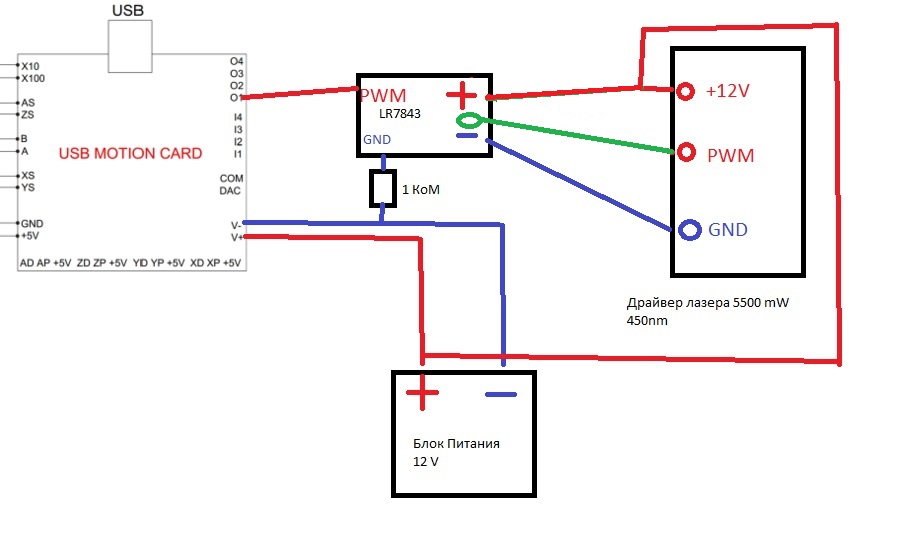

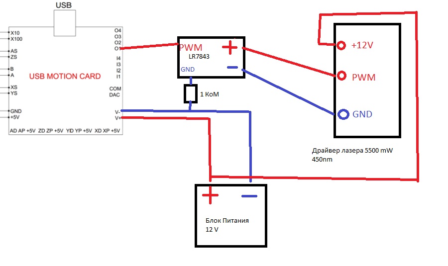

Нарисовал схему на основе вышесказанного.Думаю я еще наверно наделал много ошибок.
Хотелось бы вы ее посмотрели.Особая благодарность вам от меня Мастеру с ником Курдль

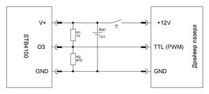

Или вот так правильней?
2  вариант.jpg (3272 просмотра) <a class='original' href='./download/file.php?id=194175&mode=view' target=_blank>Загрузить оригинал (63.2 КБ)</a>

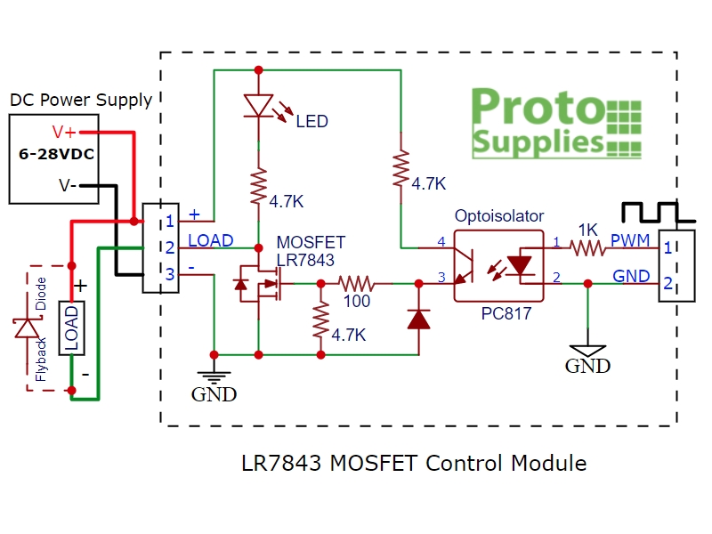

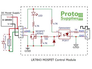

Вот с интернета скачана схема LR7843
Я вижу на схеме в конце стоит диод
Получается Load c LR7843 идет на PWM
+ с схемы на + драйвера лазера.
Вопрос , землю с лазера пускать напрямую к V- Блока питания или же подсоединить к схеме , где она идет через подтягивающий резистор.
простите мою некомпетентность.
LR7843-MOSFET-Control-Module-Schematic.jpg (3269 просмотров) <a class='original' href='./download/file.php?id=194176&mode=view' target=_blank>Загрузить оригинал (171.64 КБ)</a>

panov-05 писал(а): ↑ Нарисовал схему на основе вышесказанного.
Кем вышесказанного? Точно не мной :(
Я сколько раз говорил, что MOSFET-shield не нужно использовать для PWM, а только для вкл/выкл?
panov-05 писал(а): ↑ Я вижу на схеме в конце стоит диод
В каком "конце"? Что такое вообще "конец схемы"?
Если имеется в виду диод Шоттки, указанный пунктиром в параллель с нагрузкой - то это только для нагрузки с высокой индуктивностью (реле, обмотка электромотора и т.п.).
Мой совет состоял в том, чтобы справа на вход LR7843 подавать сигнал SPINDLE (не PWM! В 100-й раз повторяю!) а в качестве нагрузки применять весь лазерный модуль.
Но как-то я подустал это объяснять. Давайте есть этого слона по частям: забейте на автоматическое управление вкл/выкл модуля.
Поставьте вместо этого тумблер, который перед стартом УП будет давать питание на лазерный модуль (не включать луч).
Лазер и так полностью будет управляться через PWM. Т.е. при необходимости что-то прожечь, на PWM будет подаваться сигнал с заданным коэффициентом заполнения. На холостом ходу на PWM будет ноль. Так работают уважающие себя программы управления лазером.
Кстати! Кто надоумил Вас отказаться то GRBL в пользу Mach3-подобных контроллеров? Уж для чего, а для лазера, GRBL точно идеален! GRBL-шилды имеют все готовые выходы для управления лазерным модулем, причем уровня TTL. Чертова куча приличных программ лазерной гравировки умеют управлять лазерным гравером без всяких промежуточных УП (прямо с картинки - прямо на заготовку).
Зачем Вы мучаете себя и лазер?
Кстати, с Вашим талантом к схемотехнике, лазер может и не дожить до первой заготовки.
Они дохнут даже от разрядов статического электричества.

panov-05 писал(а): ↑ Вопрос такой , если 12 v я возьму с блока питания и минус тоже и подключу к драйверу лазера , а с оси Z отправлю сигнал на PWM
не сгорит лазер?))))
Не знаю, сгорит ли Ваш лазер, но мой мосх скоро сгорит.

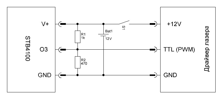

Найдите в мануале на этот несчастный контроллер следующий текст и просто шаг за шагом исполните его, и сразу же получите PWM.
Не из осей, не из советов полуграмотных кулибиных, а из первоисточника:
Надеюсь, это последняя капля.
Только правильно выставьте уровень сигнала PWM (Low/Hi). При выключенном шпинделе на выходе PWM должен быть 0.
STB4100_Laser.JPG (3205 просмотров) <a class='original' href='./download/file.php?id=194218&mode=view' target=_blank>Загрузить оригинал (25.52 КБ)</a>

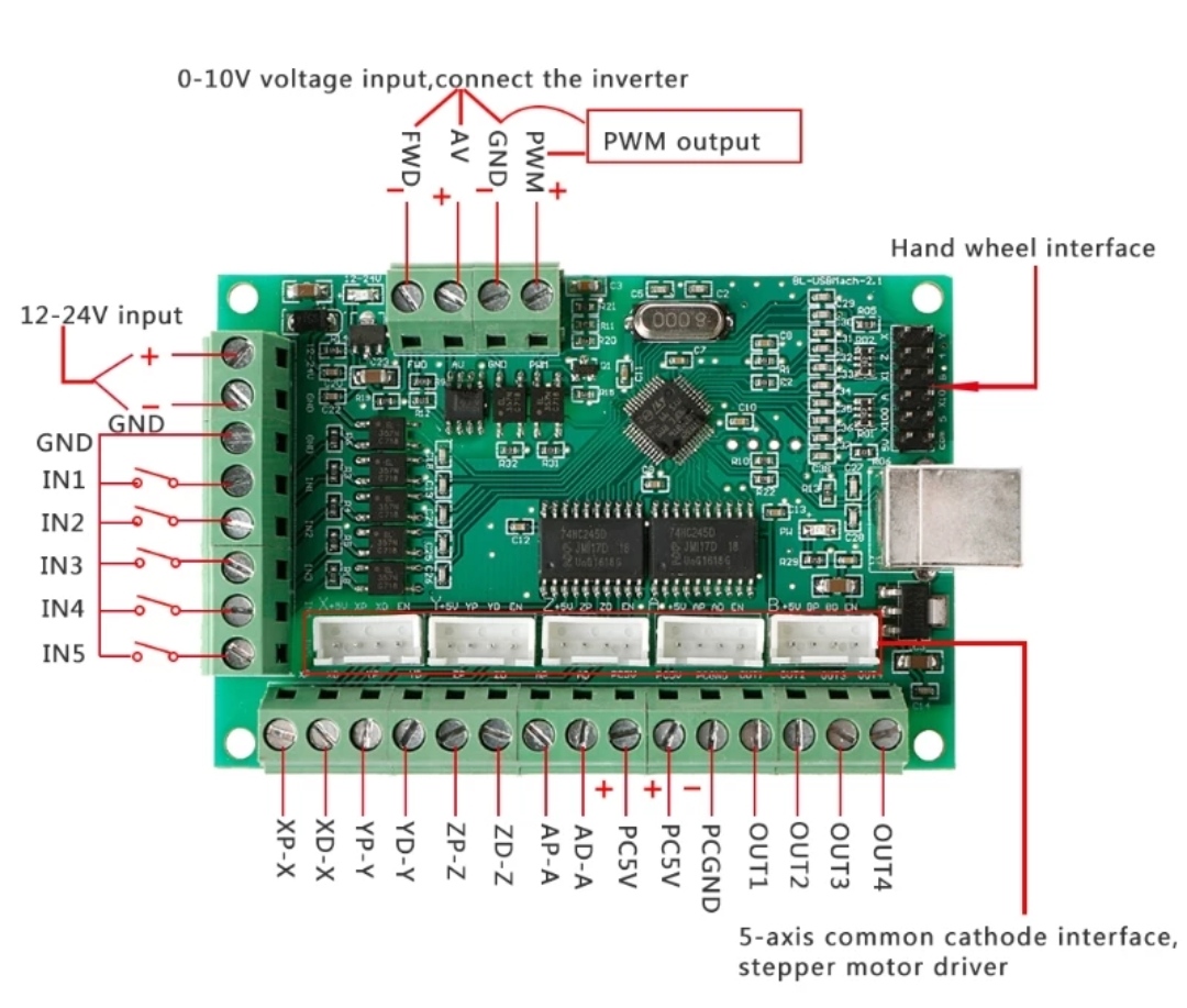

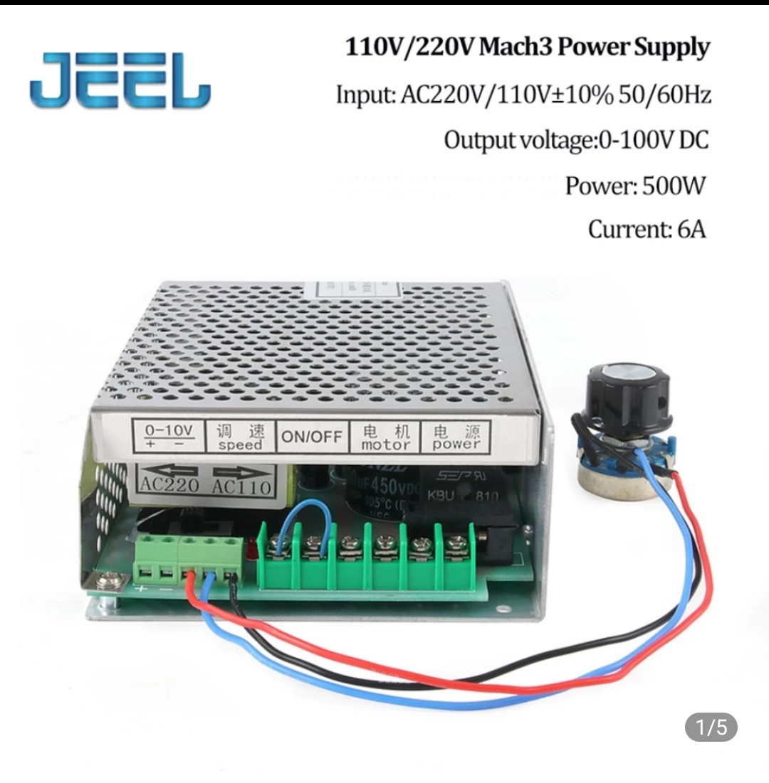

Помогите разобраться...есть коллекторный шпиндель ..есть плата только зелёная ..есть БП к шпинделю и с выходом для мача..как мне соединить чтобы управлять шпинделем?
IMG_20210611_155305.jpg (2939 просмотров) <a class='original' href='./download/file.php?id=196015&mode=view' target=_blank>Загрузить оригинал (239.55 КБ)</a>
IMG_20210611_121218.jpg (2939 просмотров) <a class='original' href='./download/file.php?id=196016&mode=view' target=_blank>Загрузить оригинал (262.24 КБ)</a>

1. Отключить переменный резистор от БП. В два левых клеммника подключить 2 провода, слева плюсовой провод. Подавая на эти два провода напряжение от 0 до 10В шпиндель будет раскручиваться от 0 до мах. (можете сами проверить от батарейки или БП).
2. Теперь надо понять где на вашей плате есть такой же выход от 0 до 10В. С этой платой не знаком, по рисунку чет непонятно, китайцы любят делать странные обозначения. Но можно предположить, что верхний "GND" это к минусовому проводу, а вывод, обозначенный "AV", на самом деле это выход 0..10В. Его соответственно к плюсовому проводу. По идее, еще бы надо и релюшкой управлять, которая включает-выключает сам БП. Но у меня если переменник вывести в минимум, то шпиндель останавливается.

по п.1 - попробуйте подать напряжение на два провода, например от батарейки. Шпиндель должен запускаться. Вдруг чего не так у вас там.
по п.2 - подключите вольтметр (мультиметр, тестер в режиме вольтметра) на упомянутый выход и повыставляйте обороты в маче. Должно появляться напряжение от 0 до 10В, зависящее от оборотов. Мало ли, вдруг у вас что с питанием зеленой платы. Кстати, на таких платах бывает 2 варианта исполнения выхода 0-10В:
2.1 Либо сразу выдается напряжение 0-10В, тогда этот узел платы должен быть запитан. Учитывая, что этот узел гальванически развязан, то нужно дополнительное внешнее питание подать на плату.
2.2 Либо узел просто ШИМит внешнее питание. Тогда на узел надо подать напряжение 10В (или какое там у конкретного частотника) с частотника. В вашем варианте надо смотреть схемотехнику узла в БП шпинделя и схему этой зеленой платы (у меня такой нет).
Скорее всего, в БП генерится напряжение, возможно 10В, которое подается на одну из 3,4,5 слева клемм, к которым подключается переменник. А 1,2 клеммы они запараллелены с переменником. Далее, то, что снимается с переменника (который включен в режиме потенциометра) - возвращается на вход контроллера БП. Ну или с клемм 1,2 если без переменника. Я к тому, что если зеленая плата умеет только шимить внешнее напряжение, то можно его взять с одной из клемм 3,4,5. Т.о. зеленая плата как бы имитирует переменник.
Кроме того, сам Мач3 тоже непрост. Могу не все вспомнить, но вроде он будет выдавать напряжение 0-10В пропорциональное значению оборотов, только если задано и включено реле включения шпинделя и заданы мах. обороты шпинделя там где-то в менюшке. Естественно, это все при правильно настроенном на плату Маче.

По п1 от батарейки работает

Crimso13 писал(а): ↑17 июн 2021, 15:12 У меня есть ещё контроллер пурлоджика plc545 там тоже есть выход для инвертора может через него попробовать?
Зачем? Вам же надо зеленую плату запустить.
Вот, кстати, в вашей описаловке как раз и описан второй вариант исполнения выхода 0-10В. Кстати, он более правильный, так то.
