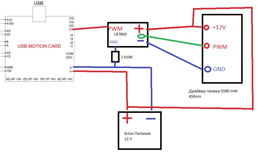

Нарисовал схему на основе вышесказанного.Думаю я еще наверно наделал много ошибок.
Хотелось бы вы ее посмотрели.Особая благодарность вам от меня Мастеру с ником Курдль

Или вот так правильней?

Вот с интернета скачана схема LR7843
Я вижу на схеме в конце стоит диод
Получается Load c LR7843 идет на PWM
+ с схемы на + драйвера лазера.
Вопрос , землю с лазера пускать напрямую к V- Блока питания или же подсоединить к схеме , где она идет через подтягивающий резистор.
простите мою некомпетентность.
LR7843-MOSFET-Control-Module-Schematic.jpg (3179 просмотров) <a class='original' href='./download/file.php?id=194176&sid=b085bab264f79fede7099d70d4164076&mode=view' target=_blank>Загрузить оригинал (171.64 КБ)</a>

panov-05 писал(а): ↑ Нарисовал схему на основе вышесказанного.
Кем вышесказанного? Точно не мной :(
Я сколько раз говорил, что MOSFET-shield не нужно использовать для PWM, а только для вкл/выкл?
panov-05 писал(а): ↑ Я вижу на схеме в конце стоит диод
В каком "конце"? Что такое вообще "конец схемы"?
Если имеется в виду диод Шоттки, указанный пунктиром в параллель с нагрузкой - то это только для нагрузки с высокой индуктивностью (реле, обмотка электромотора и т.п.).
Мой совет состоял в том, чтобы справа на вход LR7843 подавать сигнал SPINDLE (не PWM! В 100-й раз повторяю!) а в качестве нагрузки применять весь лазерный модуль.
Но как-то я подустал это объяснять. Давайте есть этого слона по частям: забейте на автоматическое управление вкл/выкл модуля.
Поставьте вместо этого тумблер, который перед стартом УП будет давать питание на лазерный модуль (не включать луч).
Лазер и так полностью будет управляться через PWM. Т.е. при необходимости что-то прожечь, на PWM будет подаваться сигнал с заданным коэффициентом заполнения. На холостом ходу на PWM будет ноль. Так работают уважающие себя программы управления лазером.
Кстати! Кто надоумил Вас отказаться то GRBL в пользу Mach3-подобных контроллеров? Уж для чего, а для лазера, GRBL точно идеален! GRBL-шилды имеют все готовые выходы для управления лазерным модулем, причем уровня TTL. Чертова куча приличных программ лазерной гравировки умеют управлять лазерным гравером без всяких промежуточных УП (прямо с картинки - прямо на заготовку).
Зачем Вы мучаете себя и лазер?
Кстати, с Вашим талантом к схемотехнике, лазер может и не дожить до первой заготовки.
Они дохнут даже от разрядов статического электричества.

panov-05 писал(а): ↑ Вопрос такой , если 12 v я возьму с блока питания и минус тоже и подключу к драйверу лазера , а с оси Z отправлю сигнал на PWM
не сгорит лазер?))))
Не знаю, сгорит ли Ваш лазер, но мой мосх скоро сгорит.
Найдите в мануале на этот несчастный контроллер следующий текст и просто шаг за шагом исполните его, и сразу же получите PWM.
Не из осей, не из советов полуграмотных кулибиных, а из первоисточника:
ivcnc.ru
Настройка ШИМ.
Предположим, что выход номер 3 используется для ШИМ.
Откройте окно настройки шпинделя (Mach3 – Config – Ports&Pins – Spindle
Setup).
Включите использование выходного сигнала управления скоростью «Use
Spindle Motor Output»
Выберите управление с использованием ШИМ «PWM Control»
Укажите частоту «PWMBase Freq.» = 5 и минимальную частоту работы
«Minimum PWM» в пределе от 0 до 5%
www.ivcnc.ru
Далее откройте вкладку Motor Outputs.
Включите управление ШИМ (в графе Enabled должна стоять зеленая галочка),
Port # установлено значение 3, а Pin Number соответственно равно 3.
Надеюсь, это последняя капля.
Только правильно выставьте уровень сигнала PWM (Low/Hi). При выключенном шпинделе на выходе PWM должен быть 0.
