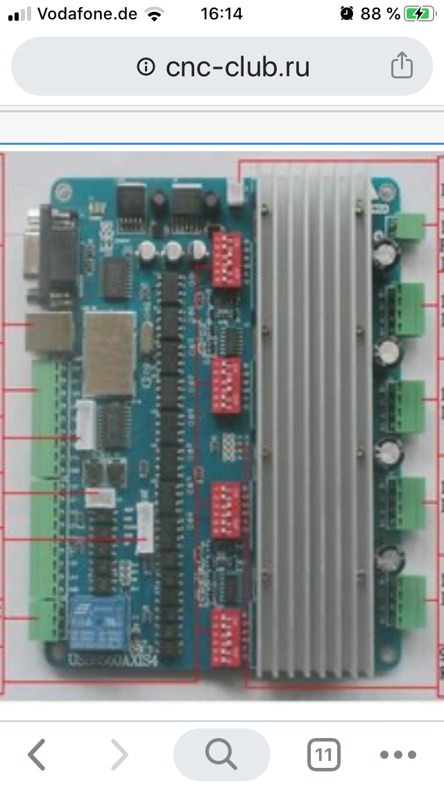

Re: Работа с программой CNC USB Controller (от cnc-planet)
Но когда я пробовал то выло 12 вольт.
- xvovanx
- Мастер
- Сообщения: 3310
- Зарегистрирован: 25 фев 2016, 12:27
- Репутация: 920
- Настоящее имя: Владимир
- Откуда: Latvia
- Контактная информация:
Про эту плату ничего конкретного не скажу, это не чистый МК1, а смесь МК1 с драйверами все в кучу на одной плате. Если было 12В и пропало, то возможно вы спалили либо дорожку, либо стабилизатор, либо ключ, либо оптрон, когда подключали шпиндель прямо к плате.
Jogijogi
- Новичок
- Сообщения: 17
- Зарегистрирован: 10 мар 2019, 13:11
- Репутация: 0
- Настоящее имя: Kainz Johann
Нет шпиндель не подключал
Только мерил выходы.
Jogijogi
- Новичок
- Сообщения: 17
- Репутация: 0
Слышно как щелкает реле шпинделя
Но напряжения нет.
Но напряжения нет.
drey82
- Мастер
- Сообщения: 611
- Зарегистрирован: 24 авг 2014, 10:29
- Репутация: 82
- Настоящее имя: Drey
- Откуда: Воронеж
Реле не выдаёт напряжение, вам об этом говорят, оно работает как выключатель - когда сработало напряжение идёт, выключено - соответственно нет, может мерил не на реле, там ещё есть типа для регулировки оборотов шпинделя 0-10в

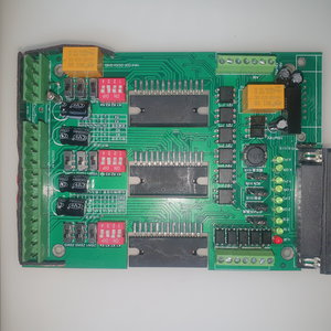

Всем привет
Возникла проблема с платой mdk2 при включении станка все нормально но со временем начинается замедление скоростей перемещения по осям.
Думал посадка по питанию проверил нет просадки.
И что интересно шаги не пропускает а только замедляет скорость перемешения практически до нуля.
Перевернул юсб и сначала та же картина.
Увы, вы не первыйjoker13 писал(а):Возникла проблема с платой mdk2 при включении станка все нормально но со временем начинается замедление скоростей перемещения по осям.
viewtopic.php?f=16&t=7078&start=1260#p538917
