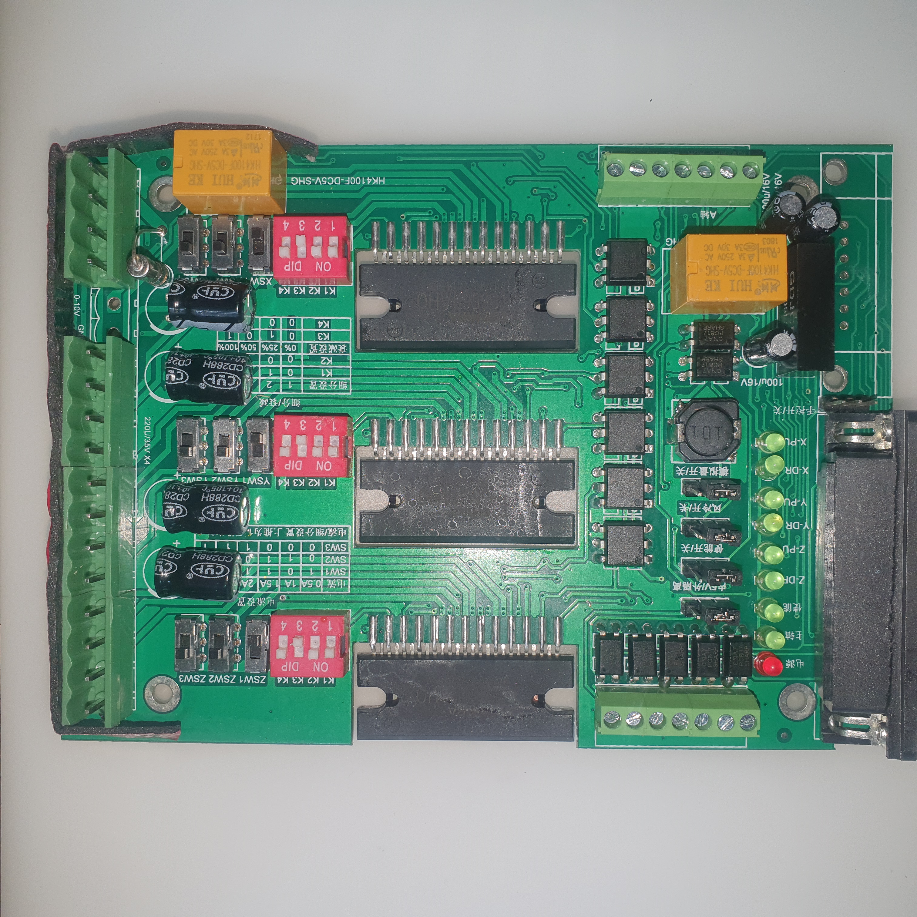

Но когда я пробовал то выло 12 вольт.
Вот так выглядит моя плата (3729 просмотров) <a class='original' href='./download/file.php?id=172768&mode=view' target=_blank>Загрузить оригинал (1.05 МБ)</a>
Сообщения: 3310
Re: Работа с программой CNC USB Controller (от cnc-planet)
Про эту плату ничего конкретного не скажу, это не чистый МК1, а смесь МК1 с драйверами все в кучу на одной плате. Если было 12В и пропало, то возможно вы спалили либо дорожку, либо стабилизатор, либо ключ, либо оптрон, когда подключали шпиндель прямо к плате.

Нет шпиндель не подключал
Только мерил выходы.

Слышно как щелкает реле шпинделя
Но напряжения нет.

Реле не выдаёт напряжение, вам об этом говорят, оно работает как выключатель - когда сработало напряжение идёт, выключено - соответственно нет, может мерил не на реле, там ещё есть типа для регулировки оборотов шпинделя 0-10в
