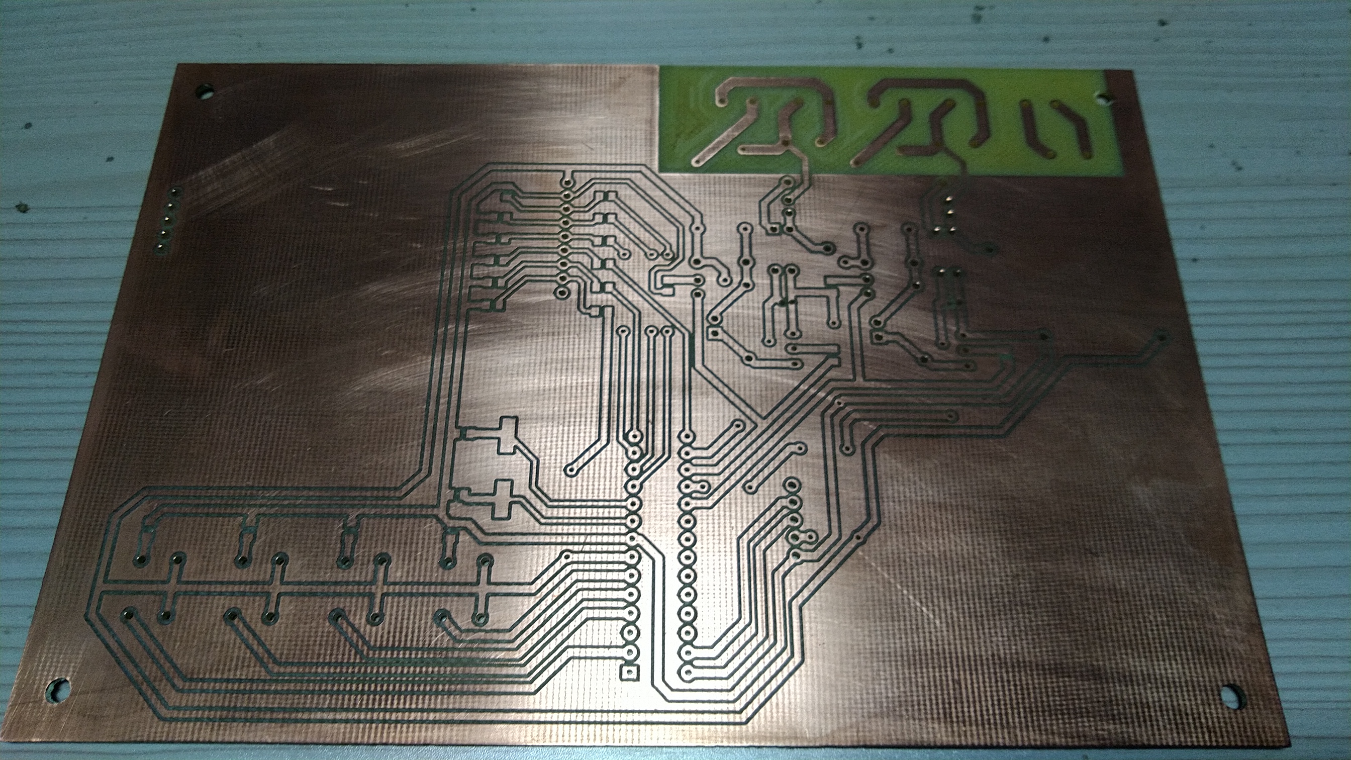

в арткаме в стратегии гравировка добавьте второй гравер, уп автоматически разделится для мелкого и для крупного, первым в списке должен стоять крупный, затем мелкий.vladi552 писал(а):Короче, хотелось бы найти софт, который сможет подготовить гкод для гравировки именно некоторых малых зон (узких зазоров) на плате гравером 0,1 и потом корректно "вычесть" эту работу из работы последующих более "толстых" граверов... что попробовать?

Всем привет. Народ подскажите какие фрезы применяете? Для фрезеровки печатных плат?

Для фрезеровки - кукурузы (в основном), для гравировки - V-образные граверы или "пирамидки"sazn86 писал(а):Народ подскажите какие фрезы применяете? Для фрезеровки печатных плат?

От V образного гравера края какие то рваные получаются . Тут же у ребят четкие дорожки выходят. Где то видел люди советовали концевыми фрезами 0.3мм вот и решил спросить, может еще кто пробовал.Nixon писал(а):Для фрезеровки - кукурузы (в основном), для гравировки - V-образные граверы или "пирамидки"sazn86 писал(а):Народ подскажите какие фрезы применяете? Для фрезеровки печатных плат?

От галимого кетая может и быть...sazn86 писал(а):От V образного гравера края какие то рваные получаются
Ну есть чутка бахрома.. Ну пыльнул 800-соткой с водичкой, потом Пемоксолькой с капроновой щеткой, и норм. А фрез 0,3 не напасешся. Тут на сверло 0,3 дышать боязно, чуть задел ногтем и алес.

А где тогда граверы нормыльные взять? Может посоветуете?Nixon писал(а):От галимого кетая может и быть...sazn86 писал(а):От V образного гравера края какие то рваные получаются

В моём софте можно по падам пройтись и "вычистить".vladi552 писал(а):Один из методов - кардинально сократить объем его работы. Но не в каждом софте это можно сделать. Например, у меня на плате есть только две микросхемы с шагом выводов 0,5мм причем в разных местах. Все что требуется, это прежде всего прочего прорезать узкие зазоры между выводами таких микросхем. Работа вроде на пару минут. Но в каком софте можно такое подготовить? FlatCAM может делать файлы только для всей площади платы, про CopperCAM вообще молчу.

В программе FlatCAM можно отредактировать любую геометрию и выбрать различные инструменты для различных геометрий.
Я, например, столкнулся с тем, что было необходимо удалить медь между дорожек на небольшом локальном участке. FlatCAM прекрасно с этим справился.

Вчера то же пробовал в FlatCAM очистить часть печатной платы от меде, часа 3 проковырялся, так и не понял как это сделать. У меня FlatCAM версия 8,92 , так и не понял как это можно сделать.K0T_76 писал(а):В программе FlatCAM можно отредактировать любую геометрию и выбрать различные инструменты для различных геометрий.

Пообщался с разработчиком FlatCam , сказал в следующей сборке колдовать почти не надо будет с фрезеровкой меди на нужных участках . https://ibb.co/n7wvYvm

Русская версия уже давно )))). Народ подскажите, при фрезеровки получаются рваные края меди, то нормально фрезерует, то рвет. На что приклеивает текстолит к столу? Пробовал на двусторонний скотч, но он все равно не мертво приклеивает, шатается.

использовать дорогие концевые фрезы от 0.2мм до 1мм.. клеить на молярную ленту и лактайт.

Глянь первые пару минут, автор говорит что смещал центр у гравера и всё стало на свои места. думаю что тебе надо так же поступить, либо использовать гравер с пяткой более 0,1 мм, хотя б 0,3 и вышеsazn86 писал(а):Народ подскажите, при фрезеровки получаются рваные края меди

Спасибо, буду изучать, гравер 0,2мм. есть 0,3 но он уже не все дорожки может прорезать

Стол - дюраль, двухсторонний скотч не самый дешевый https://leroymerlin.ru/product/lenta-dv ... -15040355/, держит отлично. Платы больше 60х60 мм не пробовал.sazn86 писал(а): На что приклеивает текстолит к столу? Пробовал на двусторонний скотч, но он все равно не мертво приклеивает, шатается.
Когда забыл спиртом обезжирить перед приклеиванием, тогда были проблемы с отклеиванием во вермя фрезеровки.
Этот скотч купил в надежде что у него клеевой слой будет ровным по толщине, т.к. у дешевого встречаются складки и неровности, и не пожалел.
