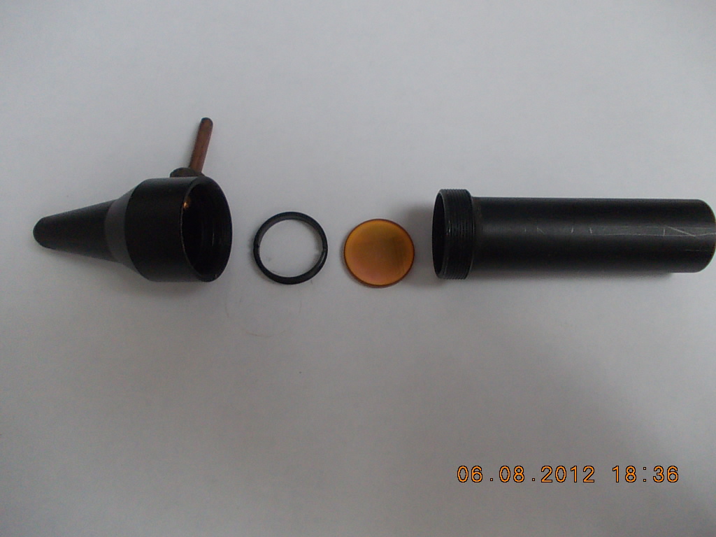

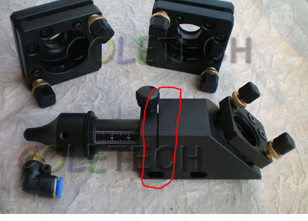

Отлично! А я то думал, что линза закрепляется здесь:
Снимок.PNG (19609 просмотров) <a class='original' href='./download/file.php?id=7252&mode=view' target=_blank>Загрузить оригинал (296.52 КБ)</a>
Re: Хочу купить ЧПУ лазер (... но уже собираю сам)

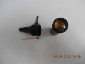

Она находится примерно в том месте где ты нарисовал, но закреплена на выдвижной части. Щас фотос сделаю
А не малость соврал, линза малость ниже :)
DSCN0853.jpg (19608 просмотров) <a class='original' href='./download/file.php?id=7253&mode=view' target=_blank>Загрузить оригинал (264.22 КБ)</a>
DSCN0852.jpg (19608 просмотров) <a class='original' href='./download/file.php?id=7254&mode=view' target=_blank>Загрузить оригинал (244.1 КБ)</a>

Большое человеческое спасибо!

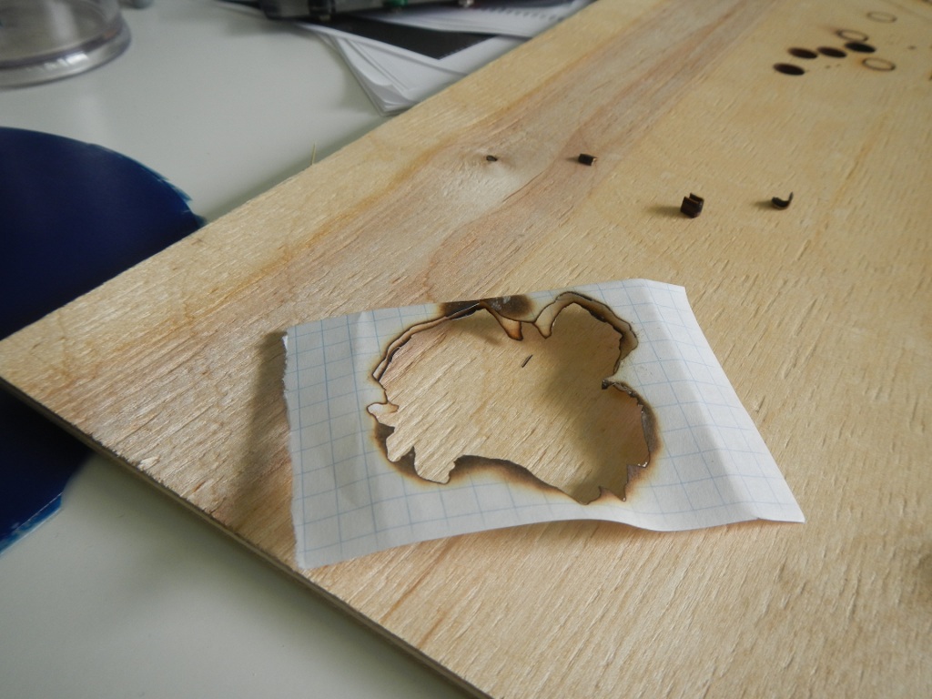

Итак, мини отчет :)...
Трубу подключили, при этом основательно заизолировав высоковольтный контакт. Подключили по схеме аналогового управления через потенциометр.
Попробовали жахнуть по бумажке на зеркале, жахнуло и бумажка загорелась :)
первый выстрел лазера.JPG (19537 просмотров) <a class='original' href='./download/file.php?id=7300&mode=view' target=_blank>Загрузить оригинал (216.72 КБ)</a>

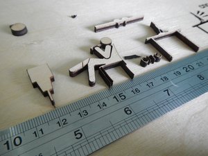

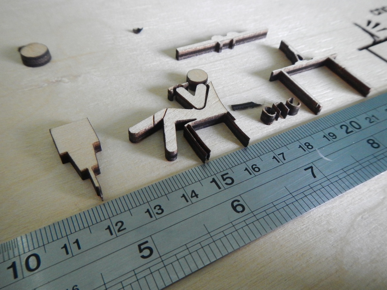

В конце концов к 12 часам ночи добились вот такого результата. Это пробный рез на него у нас было не больше 15 минут, поэтому все криво и косо. Также к концу резки в компрессоре кончился воздух, а новый накачивать в виду 12 ночи было нельзя, пришлось остановить резку.

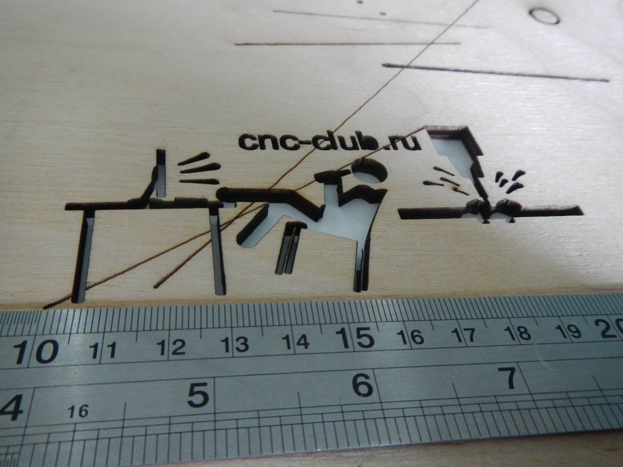

первая проба CO2 лазера.JPG (19537 просмотров) <a class='original' href='./download/file.php?id=7303&mode=view' target=_blank>Загрузить оригинал (363.86 КБ)</a>

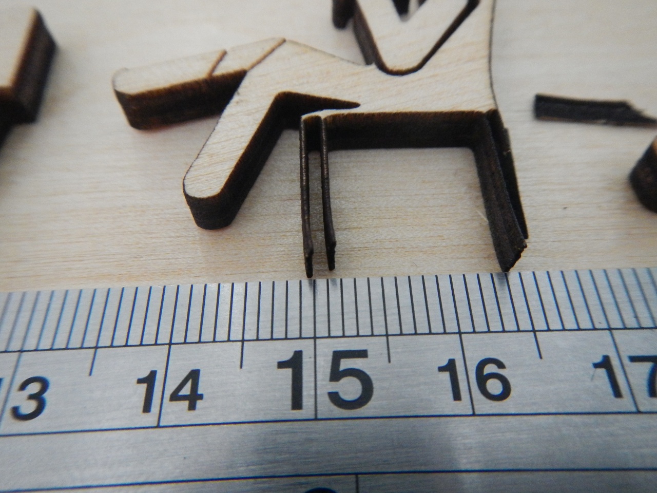

Что реально поразило так это насколько тонкие детали можно вырезать :shock:
резка фанеры СО2 лазером.JPG (19537 просмотров) <a class='original' href='./download/file.php?id=7302&mode=view' target=_blank>Загрузить оригинал (370.82 КБ)</a>
СО2 лазер.JPG (19537 просмотров) <a class='original' href='./download/file.php?id=7301&mode=view' target=_blank>Загрузить оригинал (385.1 КБ)</a>
