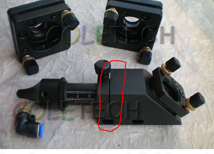

Отлично! А я то думал, что линза закрепляется здесь:
Снимок.PNG (19601 просмотр) <a class='original' href='./download/file.php?id=7252&mode=view' target=_blank>Загрузить оригинал (296.52 КБ)</a>

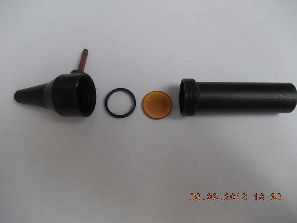

Re: Хочу купить ЧПУ лазер (... но уже собираю сам)
Она находится примерно в том месте где ты нарисовал, но закреплена на выдвижной части. Щас фотос сделаю
А не малость соврал, линза малость ниже :)
DSCN0853.jpg (19600 просмотров) <a class='original' href='./download/file.php?id=7253&mode=view' target=_blank>Загрузить оригинал (264.22 КБ)</a>
DSCN0852.jpg (19600 просмотров) <a class='original' href='./download/file.php?id=7254&mode=view' target=_blank>Загрузить оригинал (244.1 КБ)</a>

Большое человеческое спасибо!
