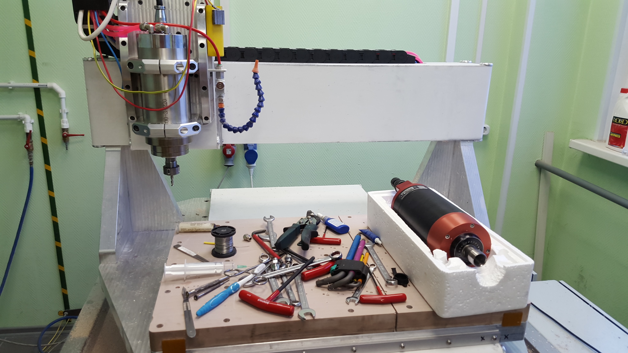

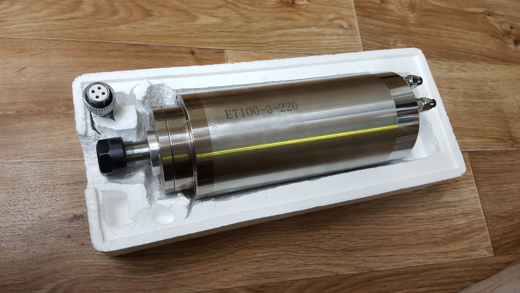

Взал шпиндель ЕТ всетаки. Никто ничего конкретного про них не пишет потому хз отличается он чемто от рядового китайца или нет. Обещают норм подшипники. Биение на конусе 2 микрона удивило поскольку на ельте было 6 микрон. Работает тихо а в остальном время покажет.

frezeryga писал(а):Взал шпиндель ЕТ всетаки
3 кВт?
ukr-sasha
Сообщения: 3343
Репутация: 2181
Откуда: Киев, Украина
Re: чпу фрезер 600х400 по металлу
Сообщение ukr-sasha »
frezeryga писал(а):Биение на конусе 2 микрона
А на фрезе?

Predator писал(а):3 кВт?
3 кВт на 220В только у китайцев и бывает.

frezeryga, будешь делать "сиськи" для теста? Шпиндель на 400 Гц 24000 об или многополюсный с увеличенным моментом?
шпиндель обычный не многополюсный. не до сисек работы много.

Пока невижу разницы. Разница могла быть в сроке службы но брендовый был убит в фрезерной катастрофе.

frezeryga писал(а):брендовый был убит в фрезерной катастрофе.
Что за катастрофа?
Уже писал стукнул об деталь 10мм фрезой на скорости 6000 согнул слегка ротор.

У меня шпиндель et-800. через 2 года под надписью ET-800 проявилась надпись GDZ-15-1 :) плохо стерли.

На корпусах хим. травление. Стирается губкой без проблем обычно....На фото кстати видно, как они там стирали надпись, шарошкали наждаком )))
Вот он, родной ))))
http://www.han-qi.com/English/pro1.asp?cid=25

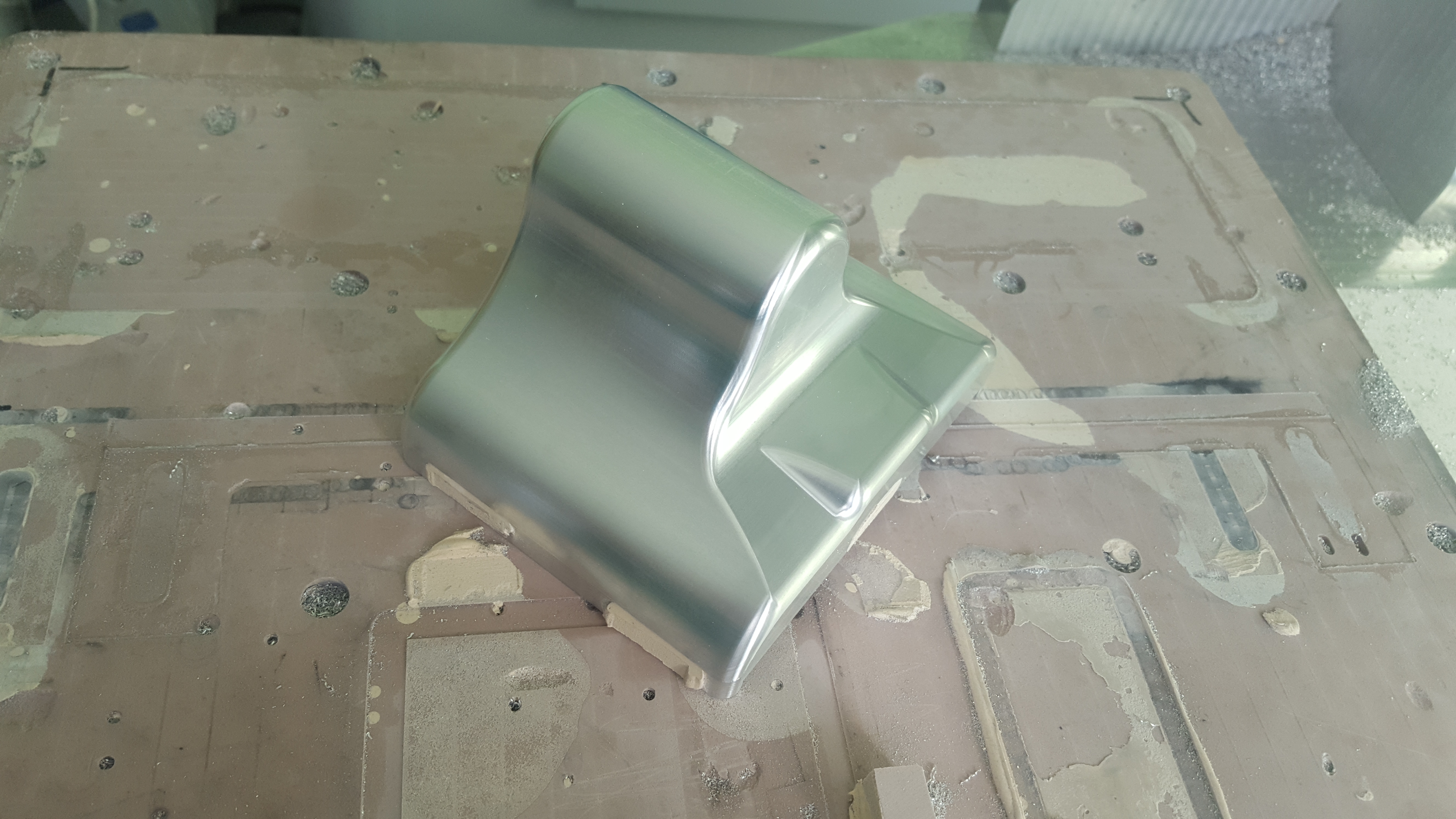

точность станка радует. для получения точных размеров +-0.01 просто замеряю чистовую фрезу щтангелем или микрометром и задаю в КАМе реальный размер. на выходе имею всегда в пределах +-0.01 но чаще в ноль.

frezeryga писал(а):точность станка радует. для получения точных размеров +-0.01 просто замеряю чистовую фрезу щтангелем или микрометром и задаю в КАМе реальный размер. на выходе имею всегда в пределах +-0.01 но чаще в ноль.
...нужно еще добавлять, что режимы и стратегии подобраны под возможности станка.

frezeryga, под отверстия размечаешь для сверлилки?
Да а то на станке сверлить неочень. На малых оборотах мало момента. С чистовой станок справляется норм. Если рабочая часть фрезы позволяет то обкатываю торец за один раз.

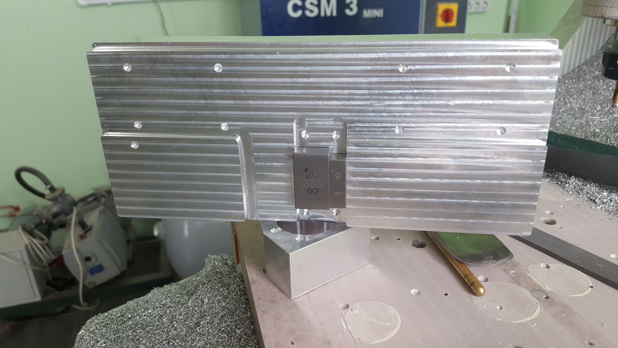

Запилил заднюю бабку для 4й оси.

frezeryga писал(а):Запилил заднюю бабку для 4й оси.
много времени фрезеровалась?
