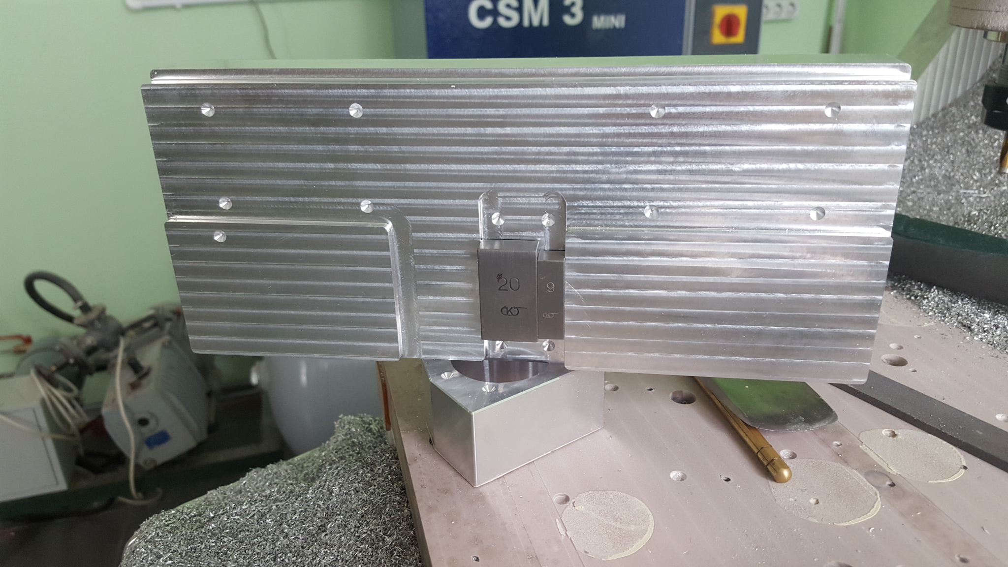

Re: чпу фрезер 600х400 по металлу
точность станка радует. для получения точных размеров +-0.01 просто замеряю чистовую фрезу щтангелем или микрометром и задаю в КАМе реальный размер. на выходе имею всегда в пределах +-0.01 но чаще в ноль.

frezeryga писал(а):точность станка радует. для получения точных размеров +-0.01 просто замеряю чистовую фрезу щтангелем или микрометром и задаю в КАМе реальный размер. на выходе имею всегда в пределах +-0.01 но чаще в ноль.
...нужно еще добавлять, что режимы и стратегии подобраны под возможности станка.

frezeryga, под отверстия размечаешь для сверлилки?
Да а то на станке сверлить неочень. На малых оборотах мало момента. С чистовой станок справляется норм. Если рабочая часть фрезы позволяет то обкатываю торец за один раз.
