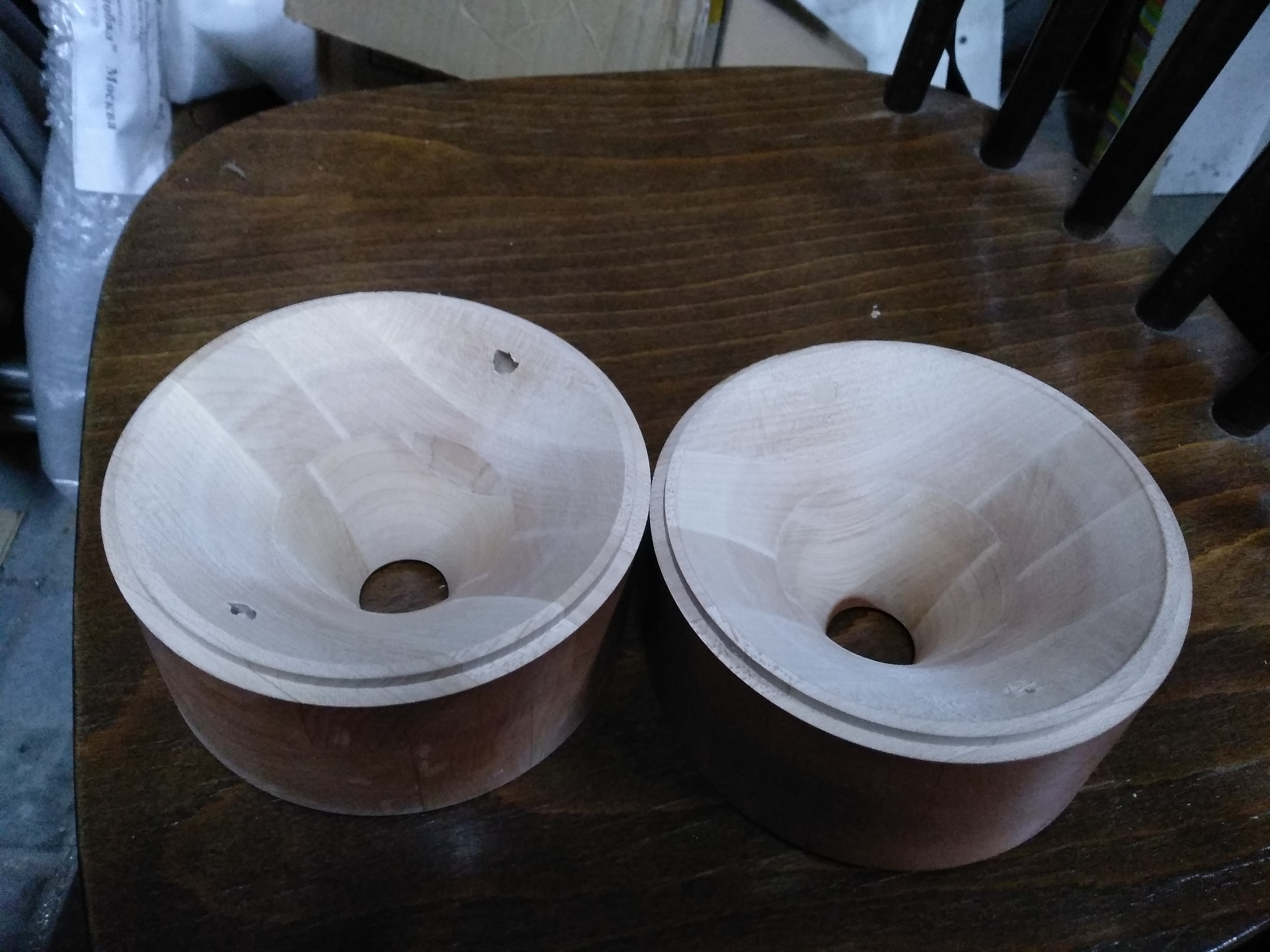

Опробовал HSS по спирали между двумя кромками. Если бы не заводской косяк склейки, то было бы ещё красивее
Материал клён, если заказчик не шутит то амерЫканскЫй.
Фреза сфера 4 мм

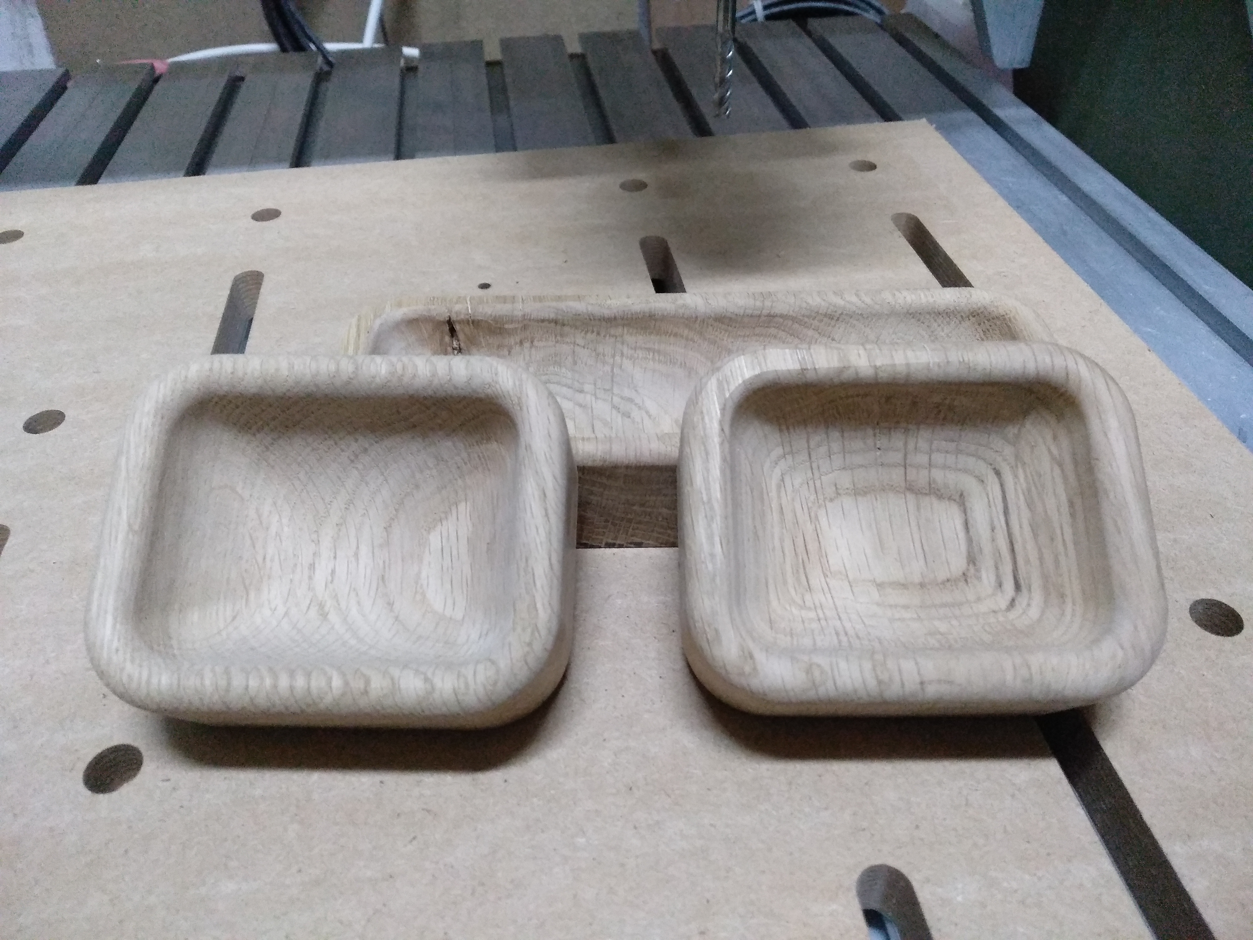

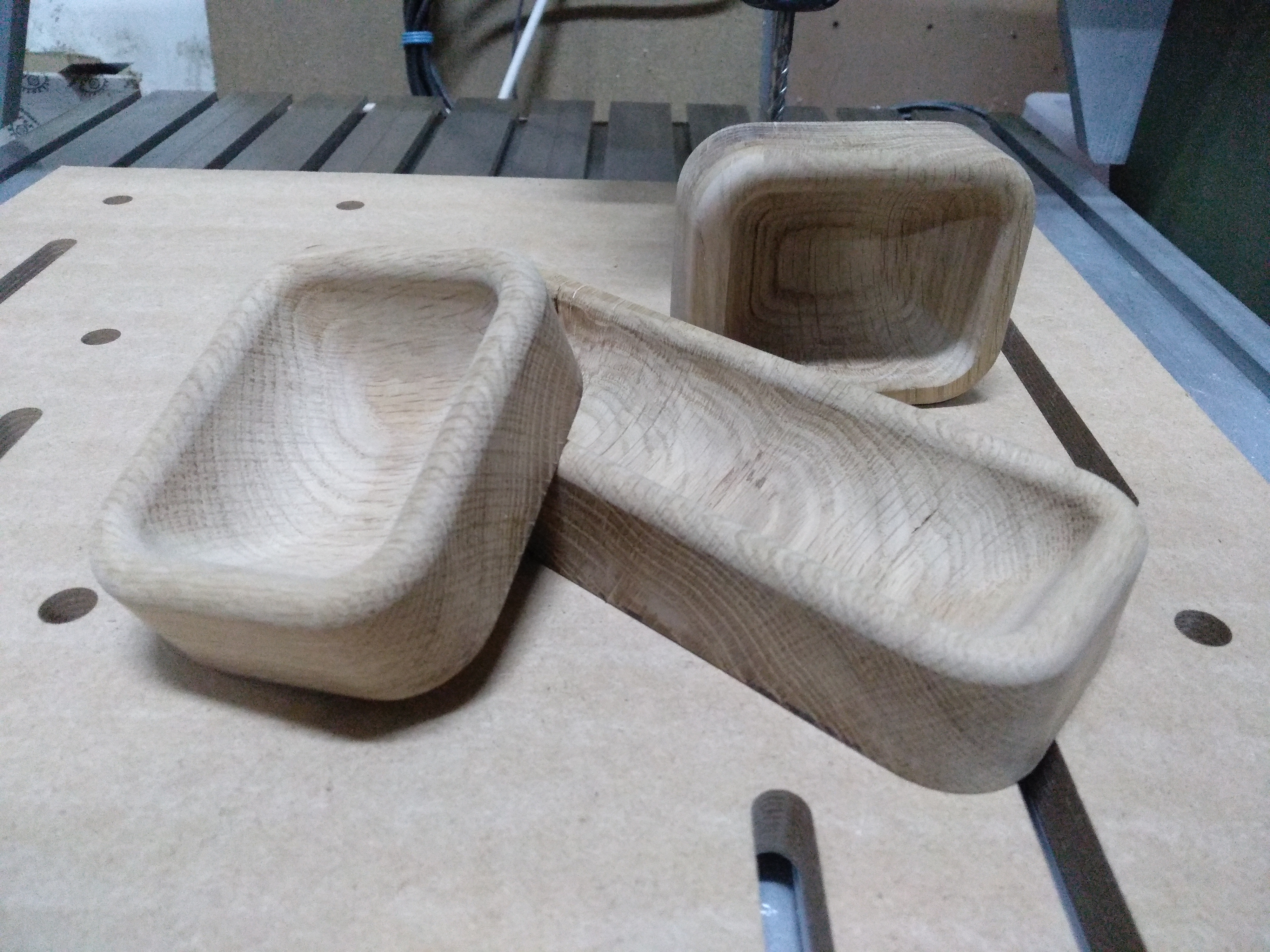

Порезал сегодня дуб. SolidCAM сегодня меня просто поразил. Насколько круто в нем можно в обычную УП добавить сногсшибательных плюшек. Смотришь на станок и диву дивишься)))
IMG_20180719_215828.jpg (2788 просмотров) <a class='original' href='./download/file.php?id=143089&mode=view' target=_blank>Загрузить оригинал (3.89 МБ)</a>
IMG_20180719_215856.jpg (2788 просмотров) <a class='original' href='./download/file.php?id=143090&mode=view' target=_blank>Загрузить оригинал (4.54 МБ)</a>
IMG_20180719_215926.jpg (2788 просмотров) <a class='original' href='./download/file.php?id=143091&mode=view' target=_blank>Загрузить оригинал (5.4 МБ)</a>

sima8520 писал(а):Смотришь на станок и диву дивишься)))
эээ ! а нам посмотреть ??? :wik: видос выкладывай :pssdoff:

sima8520 писал(а):Порезал сегодня дуб. SolidCAM сегодня меня просто поразил. Насколько круто в нем можно в обычную УП добавить сногсшибательных плюшек. Смотришь на станок и дуву дивишься)))
По равнению с ArtCam, больше нравится?

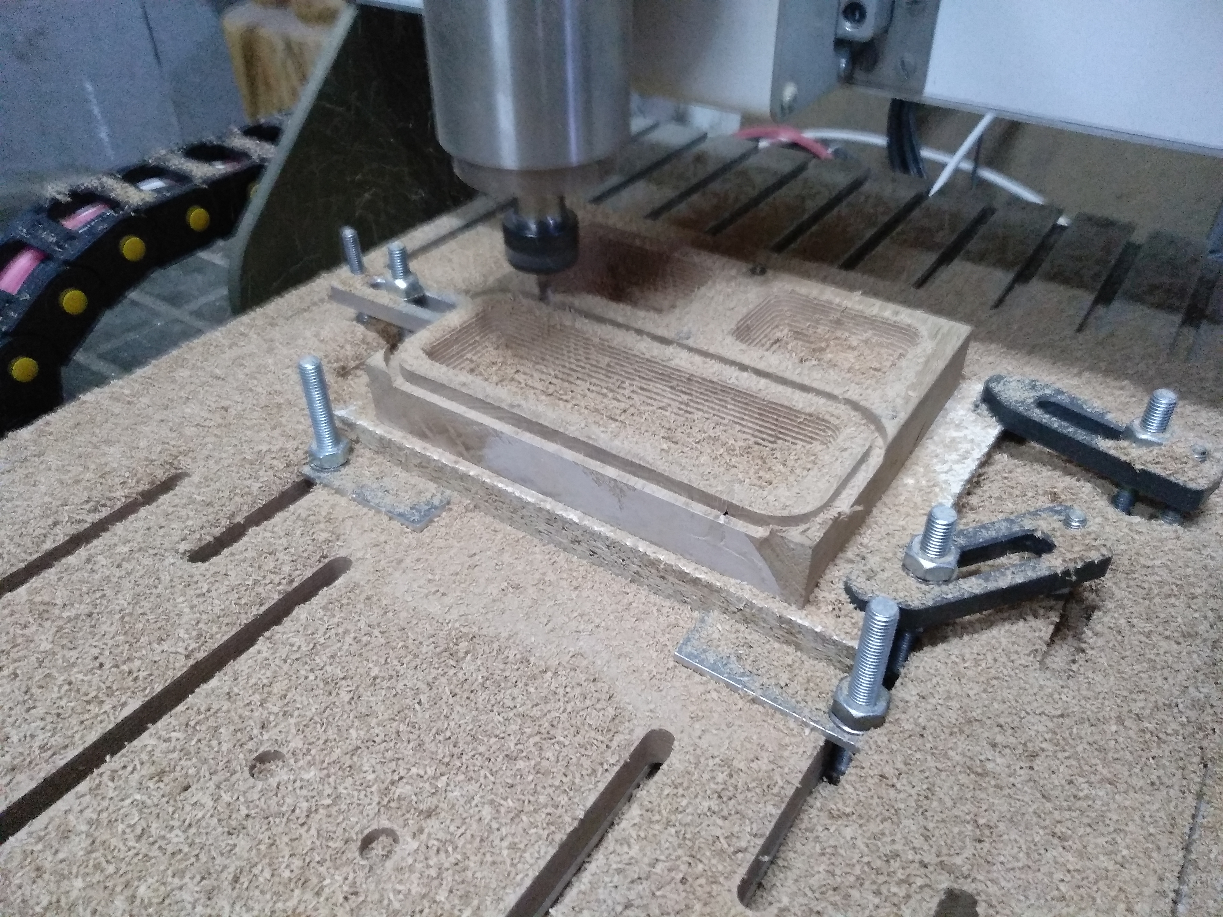

А еще интересно как ты такие штуки крепишь?

А, что у тебя вроли жервенног стола?
Re: Станок 600х400х150 мм
Видос я снимал, но там я не успел снять именно то что меня удивляло)) может быть в другой раз сниму именно те движения станка, которые держат тебя в напряжении)))
Арткам по сравнению с Солидкам просто пыль.
Жертвенный стол МДФ.

Как такие детали крепишь?
Кирилл, вот так. Заготовка крепится на ДСП шурупами. А сам ДСП прижат зажимами к столу. Не хотел дырявить стол шурупами

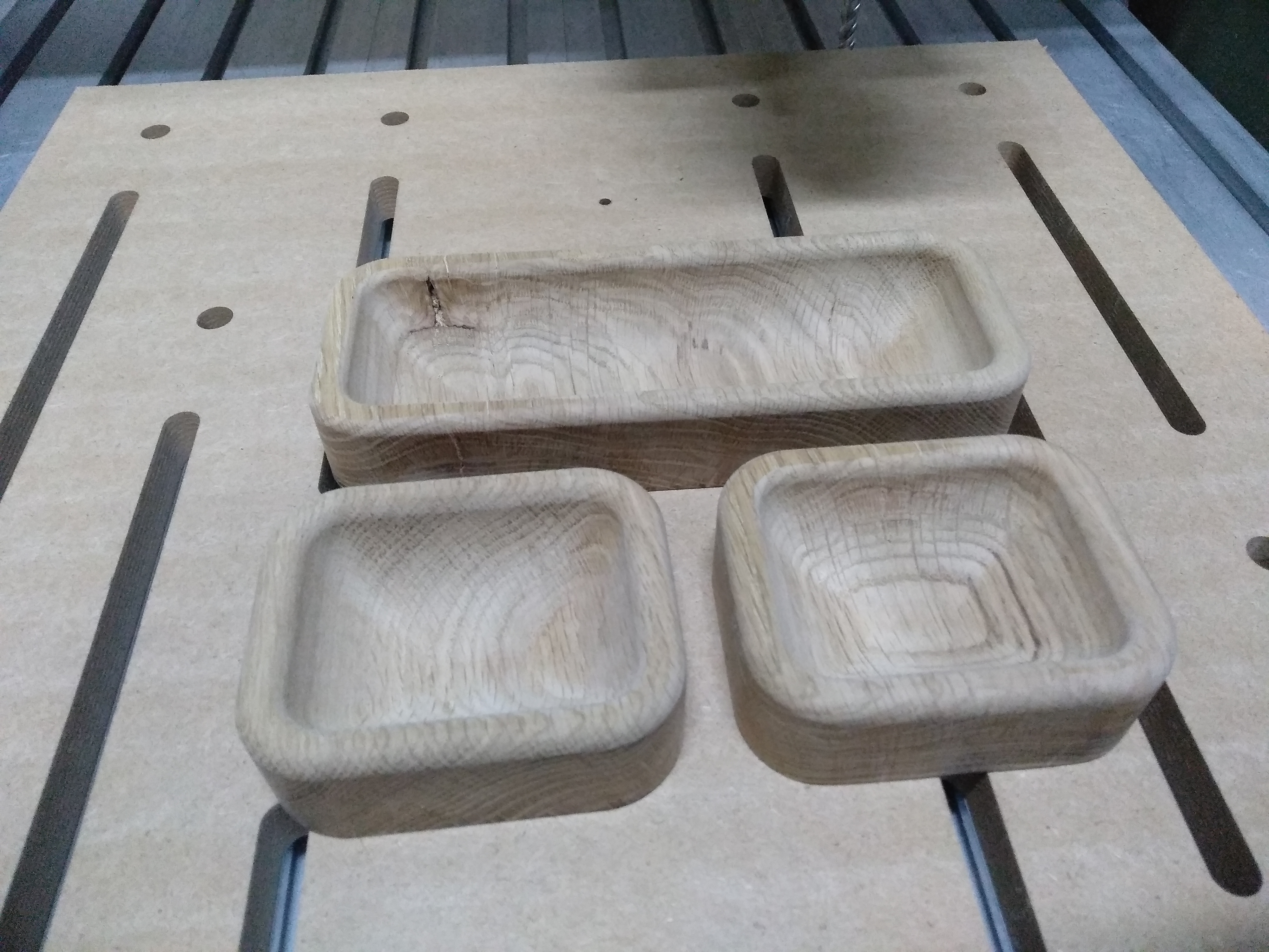

Аргон-11 под плюшками я имею ввиду подводы, отводы, вход выход из материала, врезания различные. Это настолько необычно можно сделать, что смотришь на станок и недоумеваешь, как он это делает))) в арткаме все это настолько топорно, что скучно смотреть.
IMG_20180719_195146.jpg (2676 просмотров) <a class='original' href='./download/file.php?id=143099&mode=view' target=_blank>Загрузить оригинал (4.8 МБ)</a>

Я обращал внимание, на некоторые забавные моменты при возникающие чистовой фрезеровке (стратегия - горизонтальная) обработка.
Могу сказать, что разработчикам солидкама присуще чувство юмора :-), такого, своеобразного, и чуть-чуть чёрного.
И, да, некоторые вещи работают просто красиво.
Например - начало обработки в стратегии аймашиннинг после врезания.
Переходы, это вообще отдельная история :-) Но самая мякотка переходов, если описать крепёж/прижимы, или обрабатывать в тисках, и указать: соединение между проходами осуществлять по кратчайшему пути.

А в конце на чем детали держатся? Шурупы то на внешней отрезанной часте заготовки остаются?
Юджин, именно про кротчайшие пути и веду говор. Это просто загляденье как фреза из материала вылетает))
Кирилл, вконце концов детали держатся моими руками. Это когда круг замыкается. Ну а по мере отрезания детали от заготовки и соответственно отрезания детали от держателей я просто придерживаю деталь чтобы не появлялись вибрации. Все это на очень малой скорости
